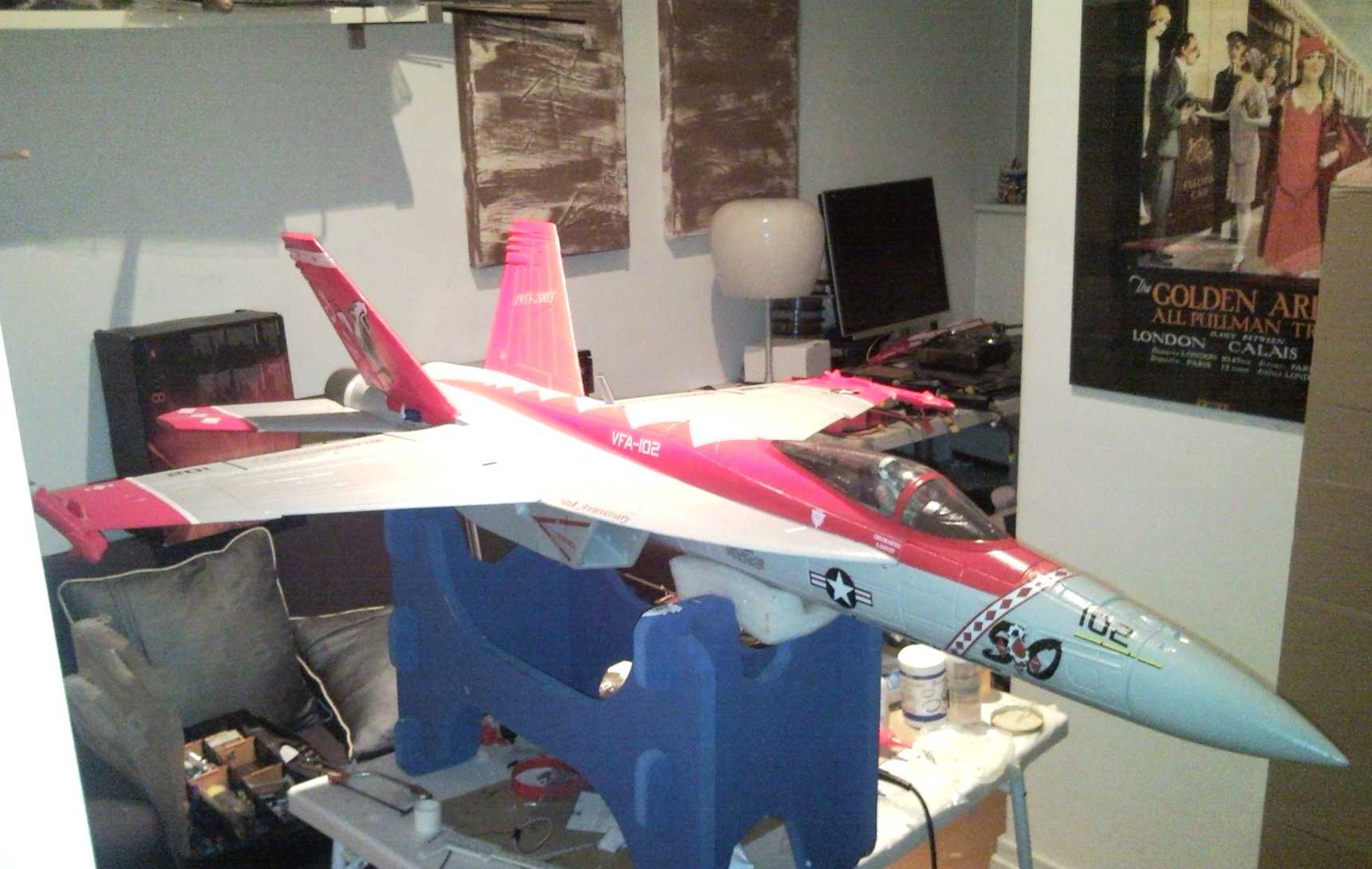

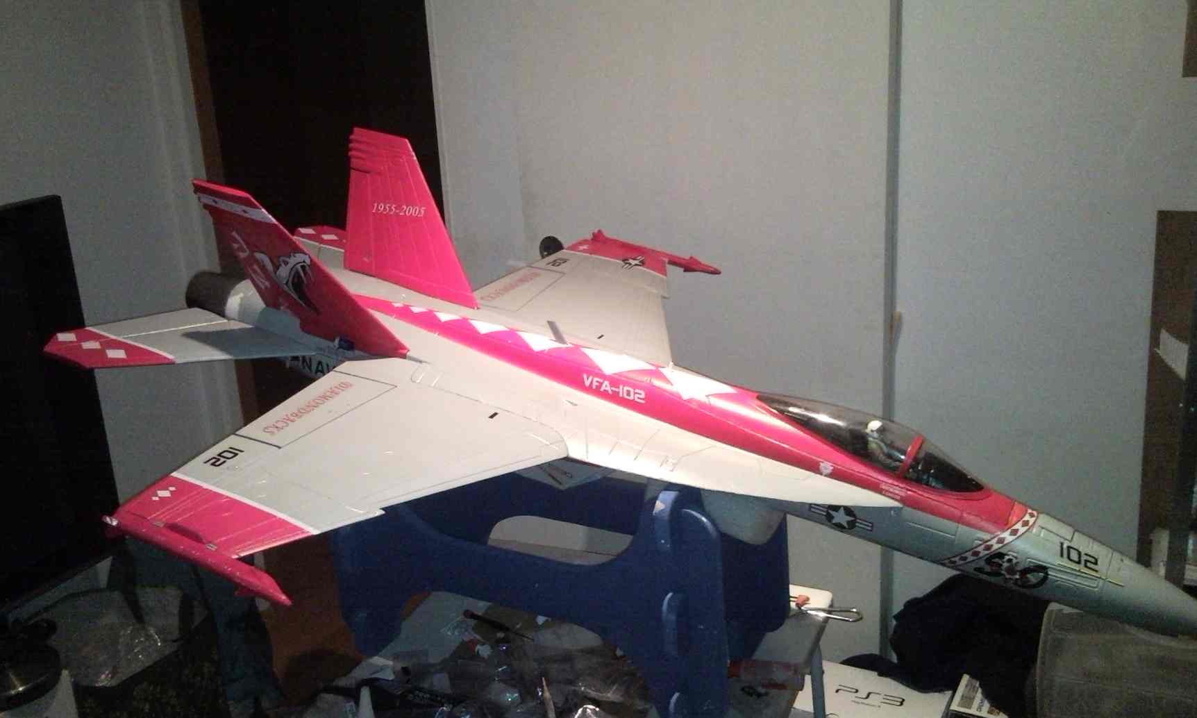

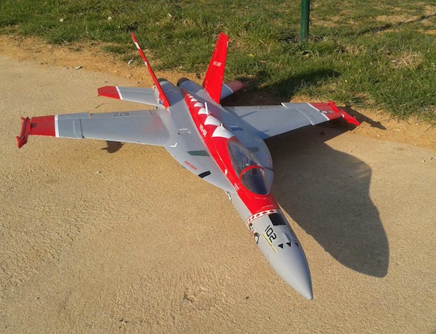

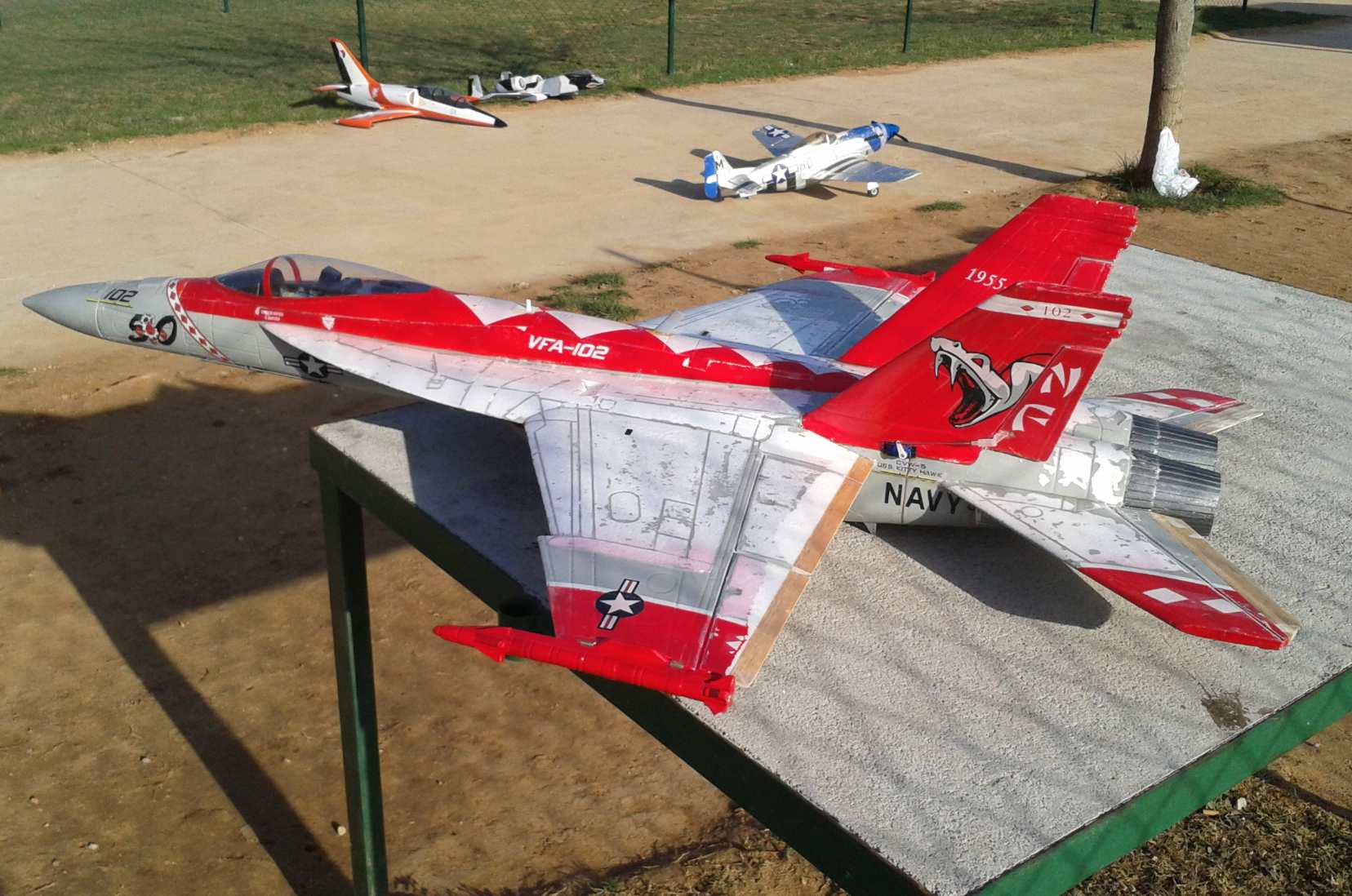

Unas fotos del modelo:

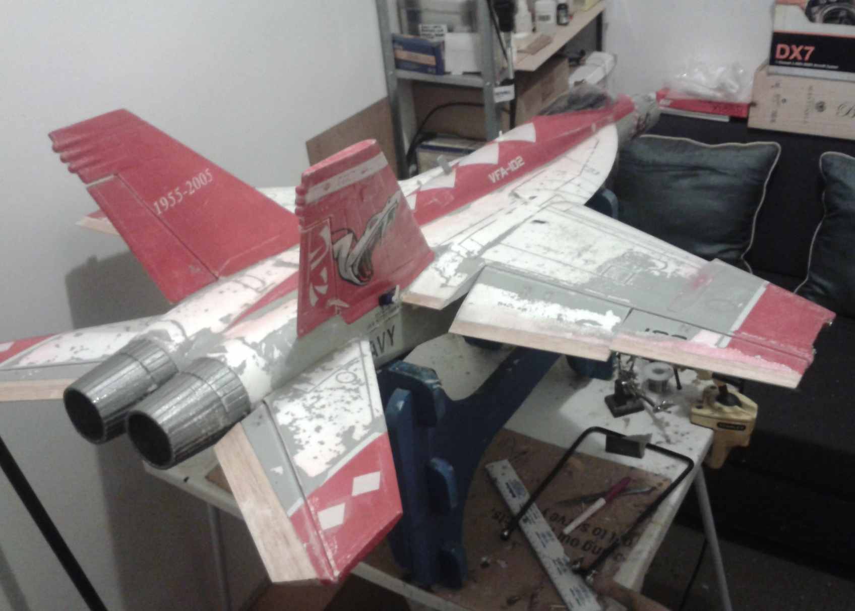

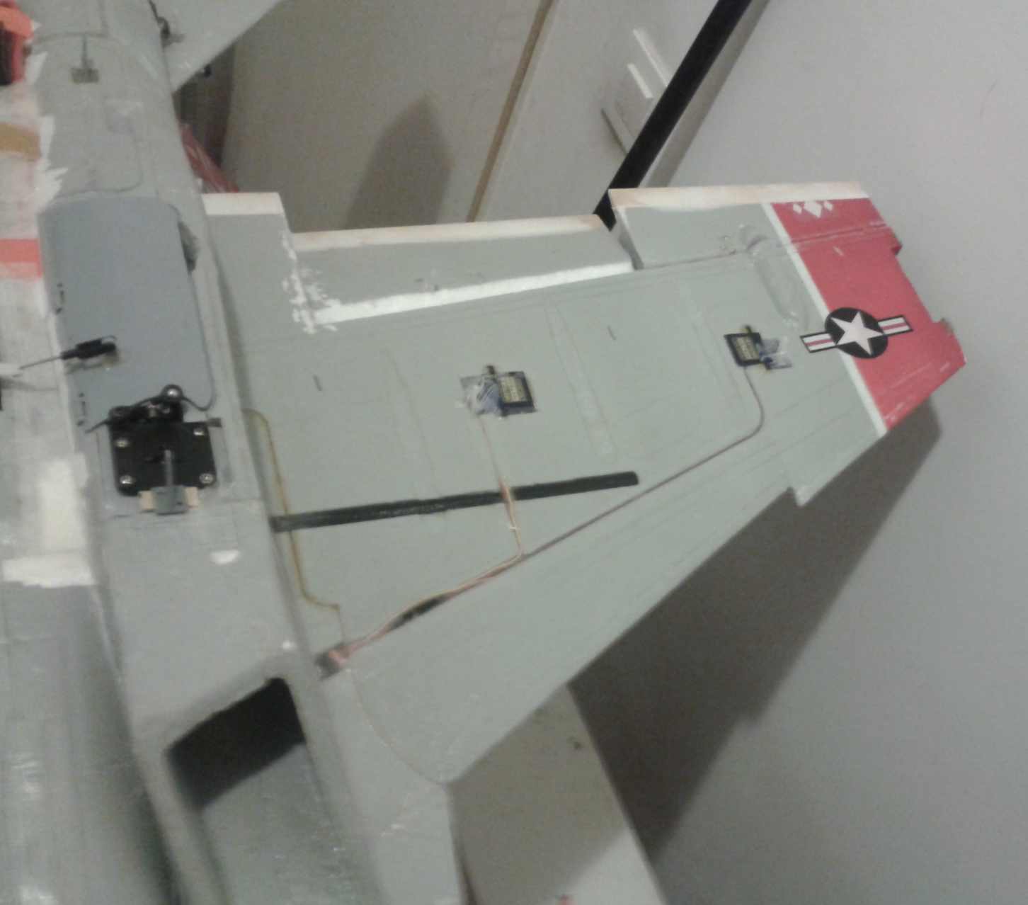

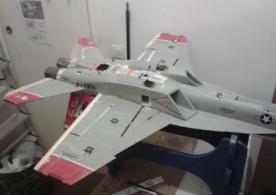

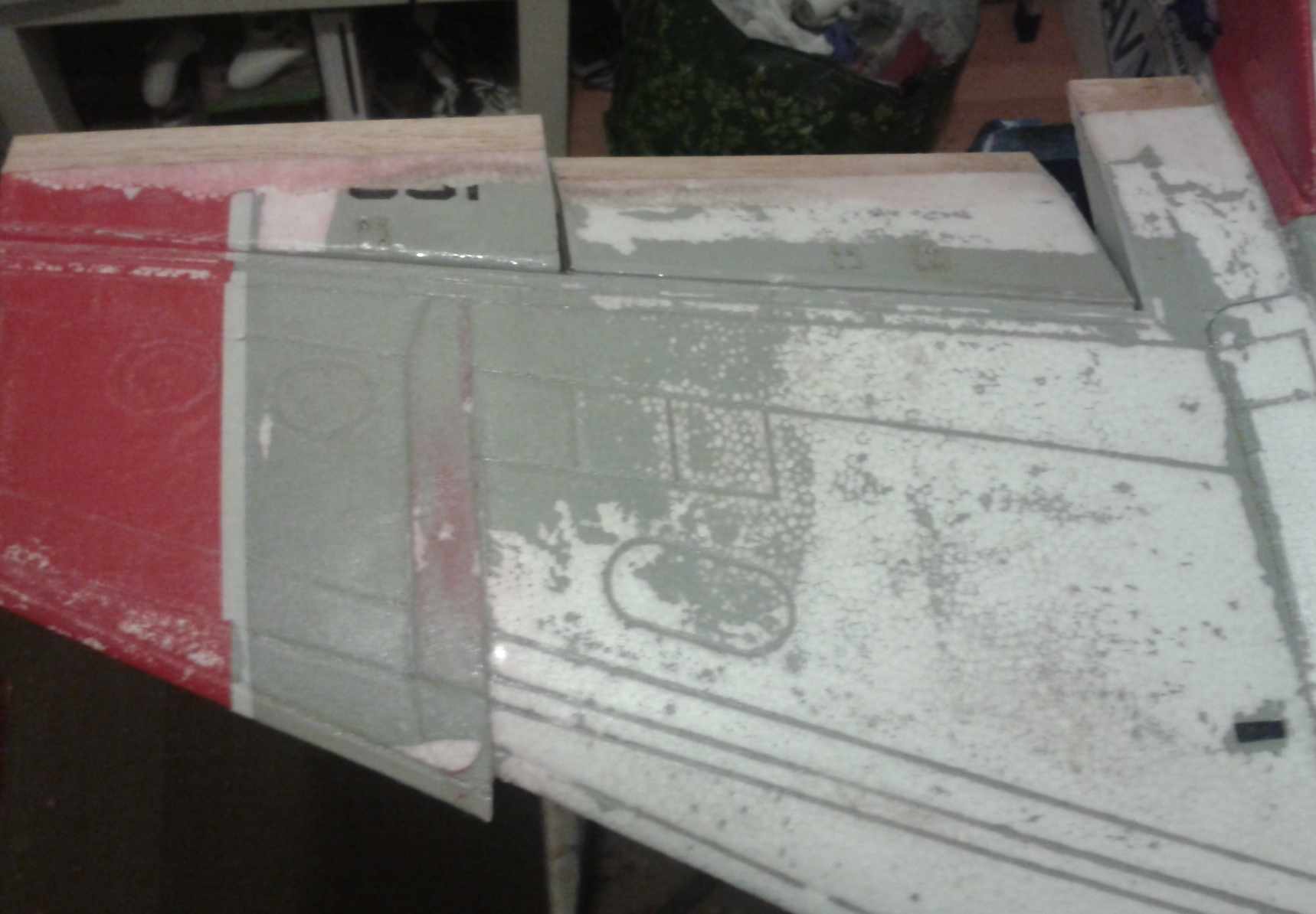

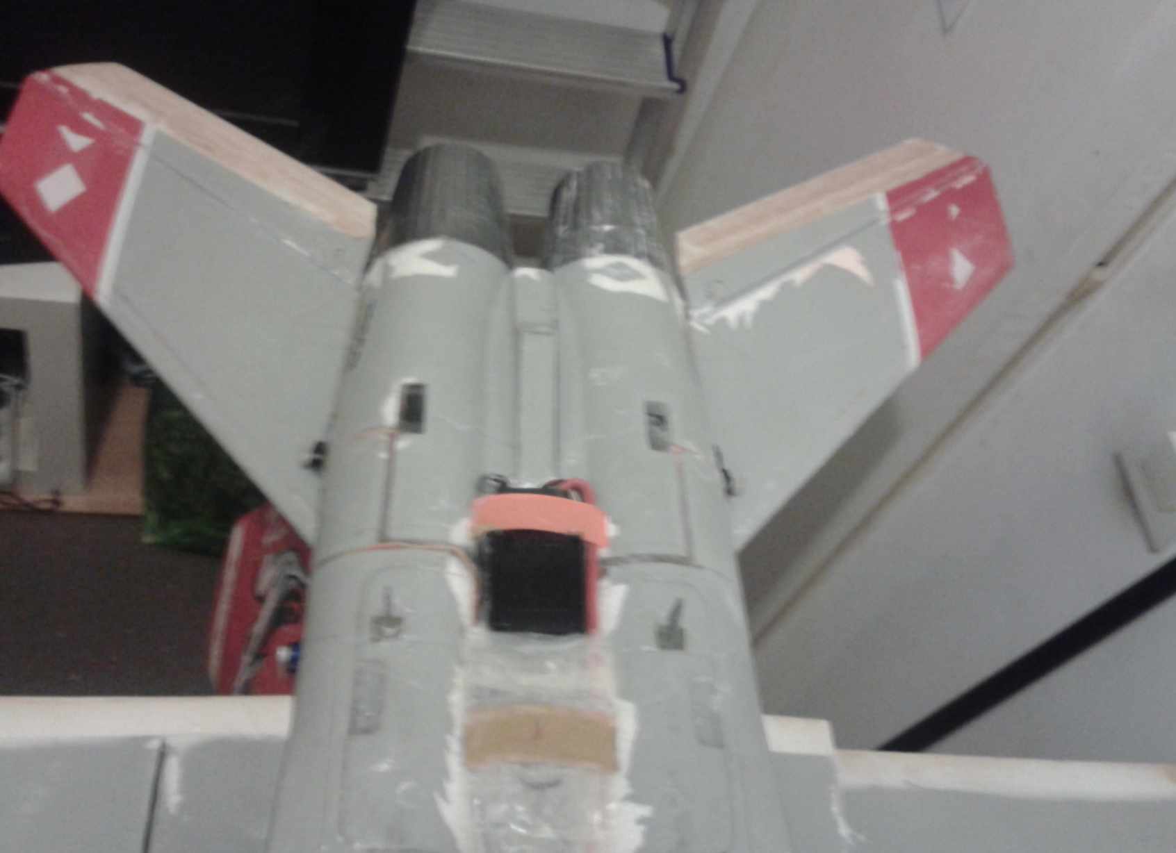

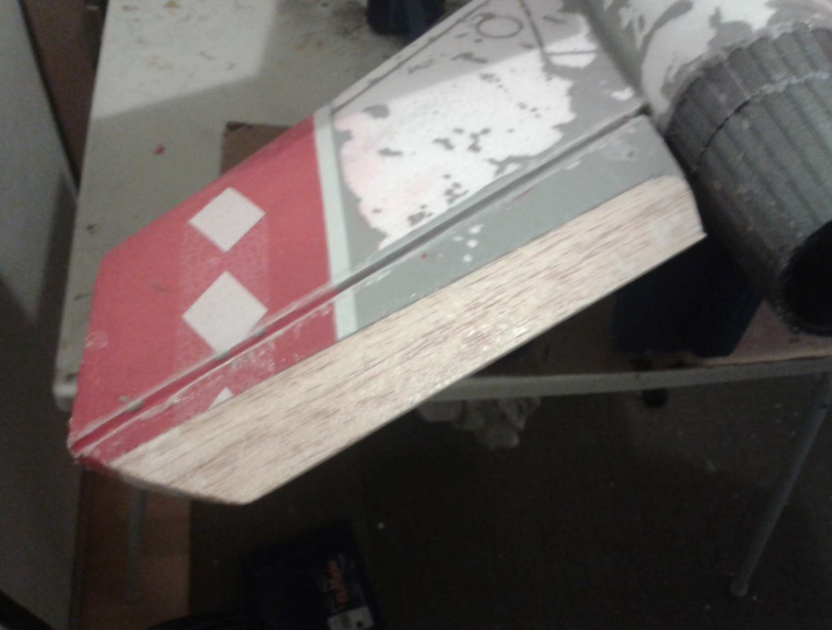

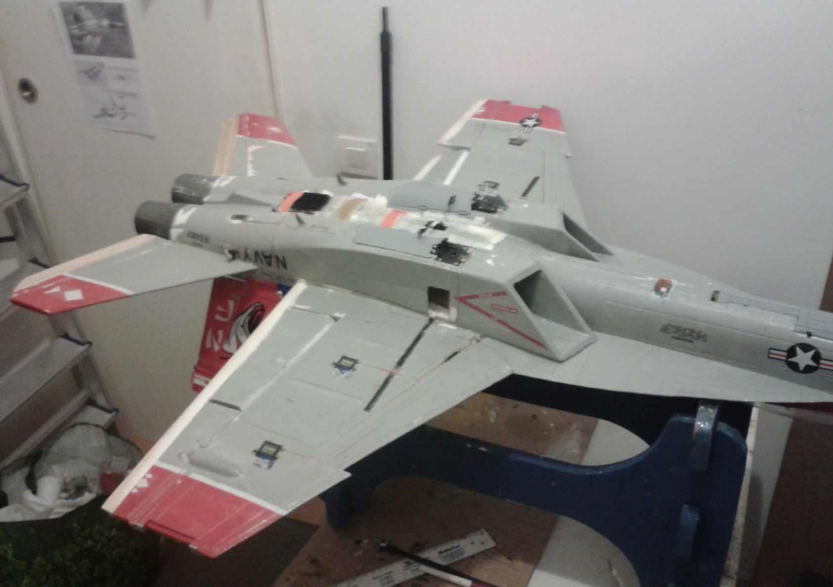

Pues bien, hace un mes lo saco de la caja y empiezo con las modificaciones de lecetronica, así como de fuselaje y enfibrado completo del avion, le hago lo siguiente:
-Cambio variador a detras de EDF, con disipador adicional pegado al plastico del variador de HK 190-200 con pasta termica de ordenador

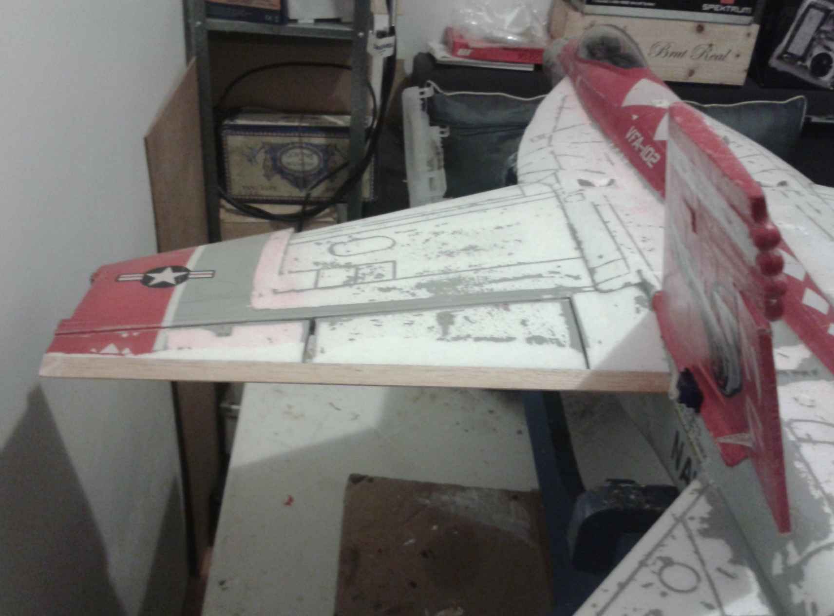

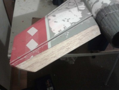

-Afilado de borde de ataque de las alas
-Colocacion de perfiles de salida en balsa en alerones, flaps, profundidad
-Enfibrado completo del avion con tela de fibra de vidrio y con hepoxy HT-2.

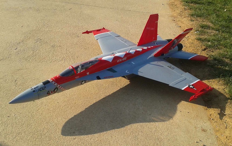

Algunas fotos:
Por Manuel Fernandez
#1269582

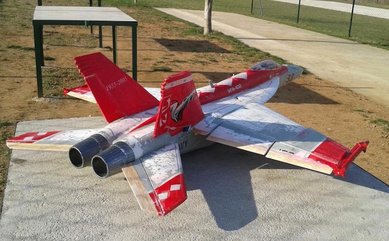

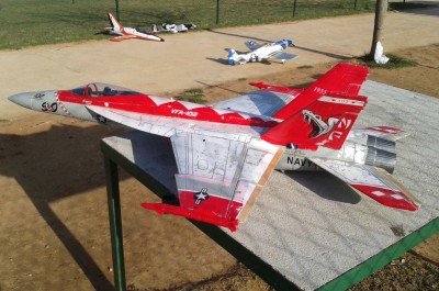

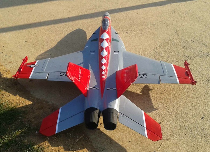

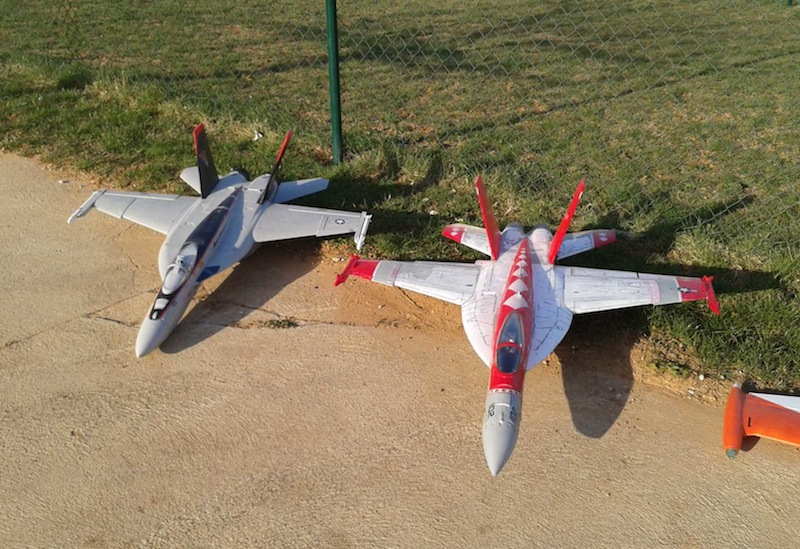

Algunas fotos comparandolo con el F-18 de Freewing, el de A-RC es un poco mas grande.
Pues nada, comprobado el CG, potencia, tren y demas al aire¡¡. Y voló de miedo¡¡¡. Muy rápido, y muy estable a baja velocidad. Aterriza muy bien con medio flap, eso si, debora bateria, 4 minutos con 6S 3700 35C.

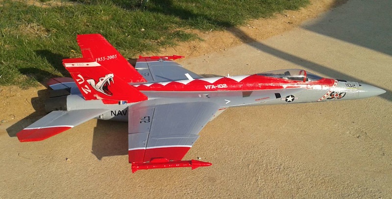

Despues de volarlo a casa, para lijado completo, pintura final y calcas, son las siguientes fotos.
En el siguiente post pongo el video del vuelo que lo estoy editando.....
