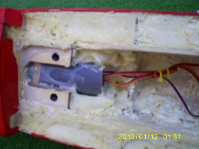

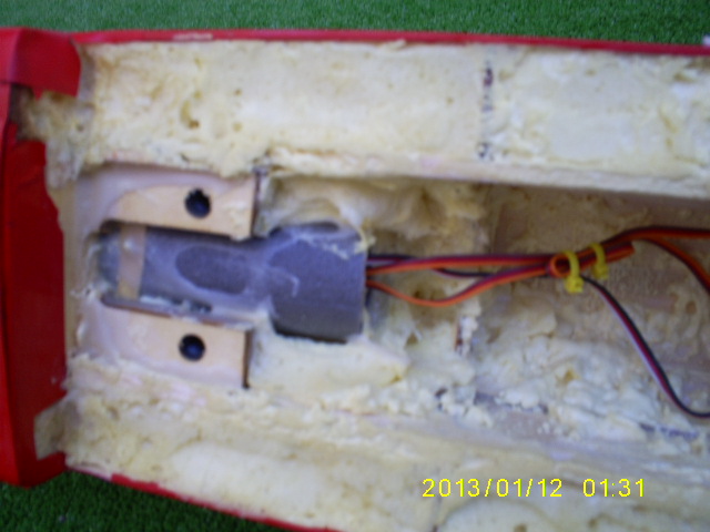

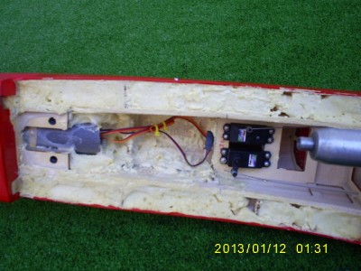

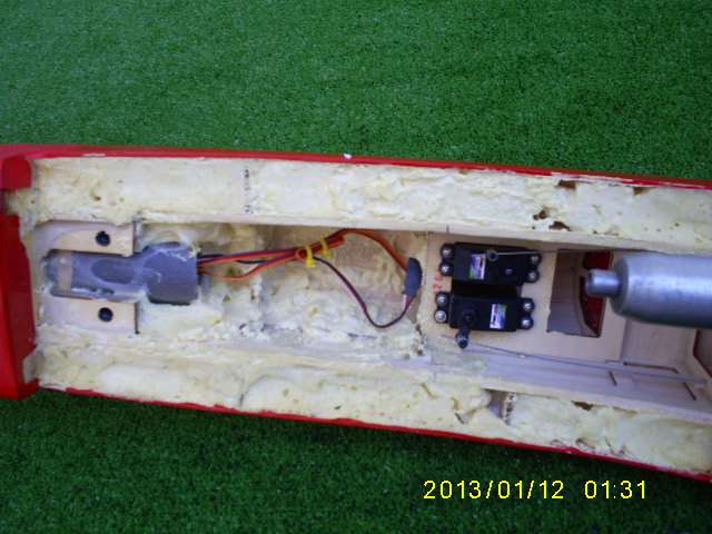

:lol: :lol: :lol: :lol: :lol: :lol: :lol: :lol: yo opino igual que JUSTINO definitiva mente debes de colocar el coche en otro lado por que lo veo clavado en la luna delantera , mi madre si yo tengo ese avión también y vuela excelente exento que es muy de vil del fuselaje y el para llamas , pero el mio tiene un .46 ax os con herder y pipa y va que mira yo digo que demasiado duro .
los movimiento de los alerones y timón de profundidad lo que te indica el catalogo de ensamblaje y el timon de cola yo lo tengo mas violento para las cuchillas , bueno en fin unas de las recomendaciones que yo te doy es que lo rellenes con espuma liquida por dentro del fuselaje entre los servos delanteros y el para llamas , y entre los servos delantero y los servos trasero el avión va a agarrar mas firmeza .
te dejo una foto de lo que ice en su momento y fue echo así por que se partió en el medio .
saludos capitán.

capitán lo que le dije con goma espuma liquida se refuerza muy bien y es muy liviana entre el para llamas y la pared del tope del deposito de combustible hay un espacio que es por donde pasan la lineas de combustible eso rellena-lo con goma espuma liquida después de seca quita el exceso con un cuter y quedara super reformazado en la trompa saludos

calmato44 escribió:Pues si que lo voy a hacer, compañero. ¿No añade mucho peso al avión?
nada de peso ya veras es super liviana lo que tienes que tener cuidado de tapar bien el oracover exterior con papel y y cinta de carrocero para que no manches por que una vez echada tienes que esperar que seque al menos un día y después quitar los sobrantes te aconsejareis que ante de usarla as una prueba afuera para que veas su reacción saludos.

calmato44 escribió:Cómo se llama esa espuma y donde la puedo comprar?
Gracias.
saludos en leroy merlin o cualquiera ferretería poliuretano liquido , en leroy venden una que cuesta algo como 4 euros .
