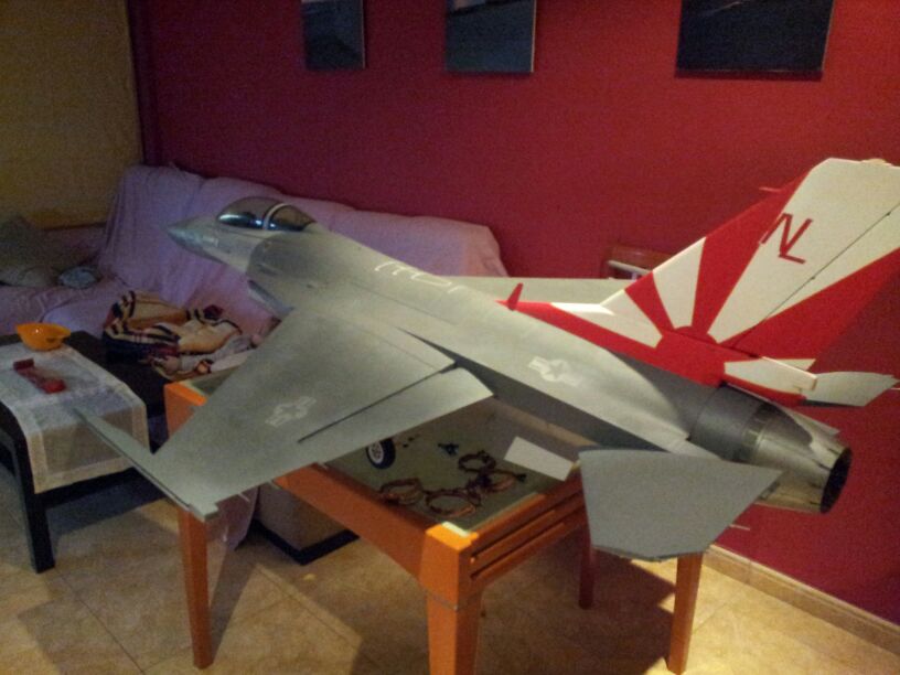

Hola amigos.
¿Podría alguien indicarme donde quedan centrados (0º) los elevadores en el F-16 1/8 jetlegend ?
un saludo.
Por Jose Cavadas
#1202200
todos los F-16 tiene sus elevadores a 0º cuando el borde de fuga esté en linea con el borde de fuga del "aibrake", e resulta que el borde de ataque se queda abajo del medio del espessor del fuselaje en aquele punto, casi a 1/3 o 1/4 del espessor abajo.
