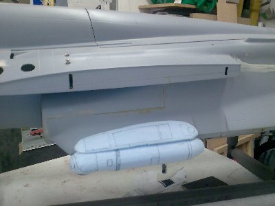

Hola Amigos: :D
Me voy a pensar lo del preservativo, me parece buena idea, nunca se sabe.

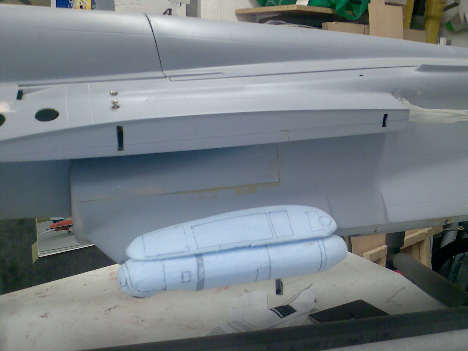

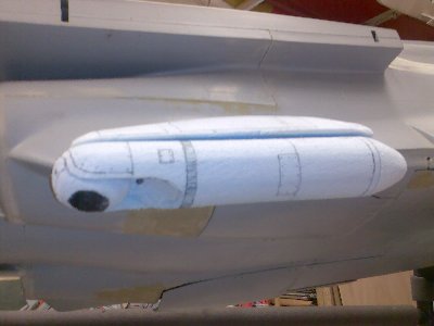

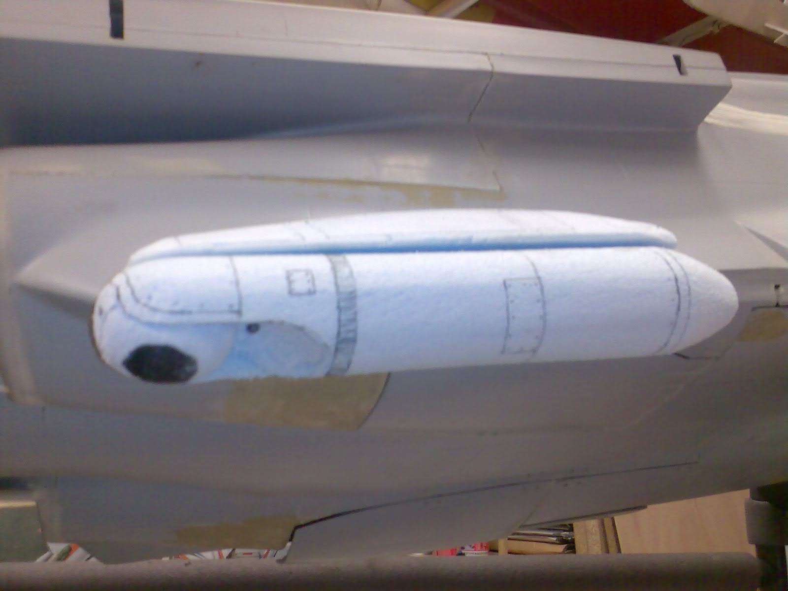

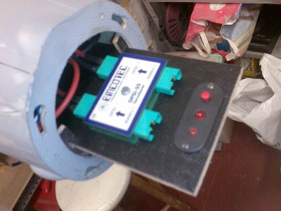

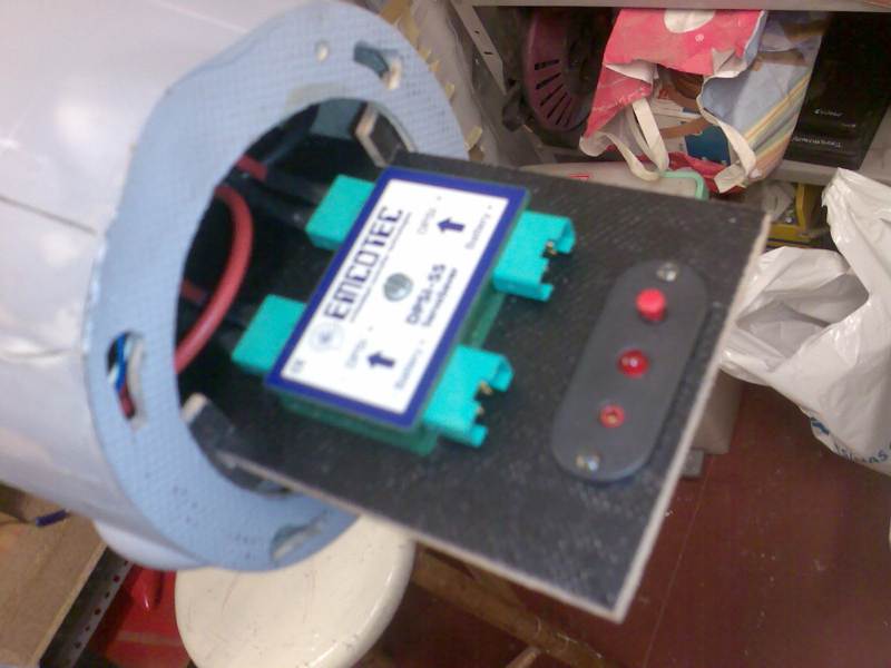

Ahora el piloto no tendrá poblemas a la hora de hacer las misiones nocturnas, le voy a instalar un LANTIRN (Low Altitude Navigation Targeting Infrared for Night). Lo que no sé, es si le ayudará a la hora de introducir el preservativo en cuestión. :roll:
Os pongo unas fotos del artilujio. :shock:
Roberto, no te lo pienses métele tapas a tu F-15, ganará en estética y en vuelo, seguro.
Un saludo. :wink:

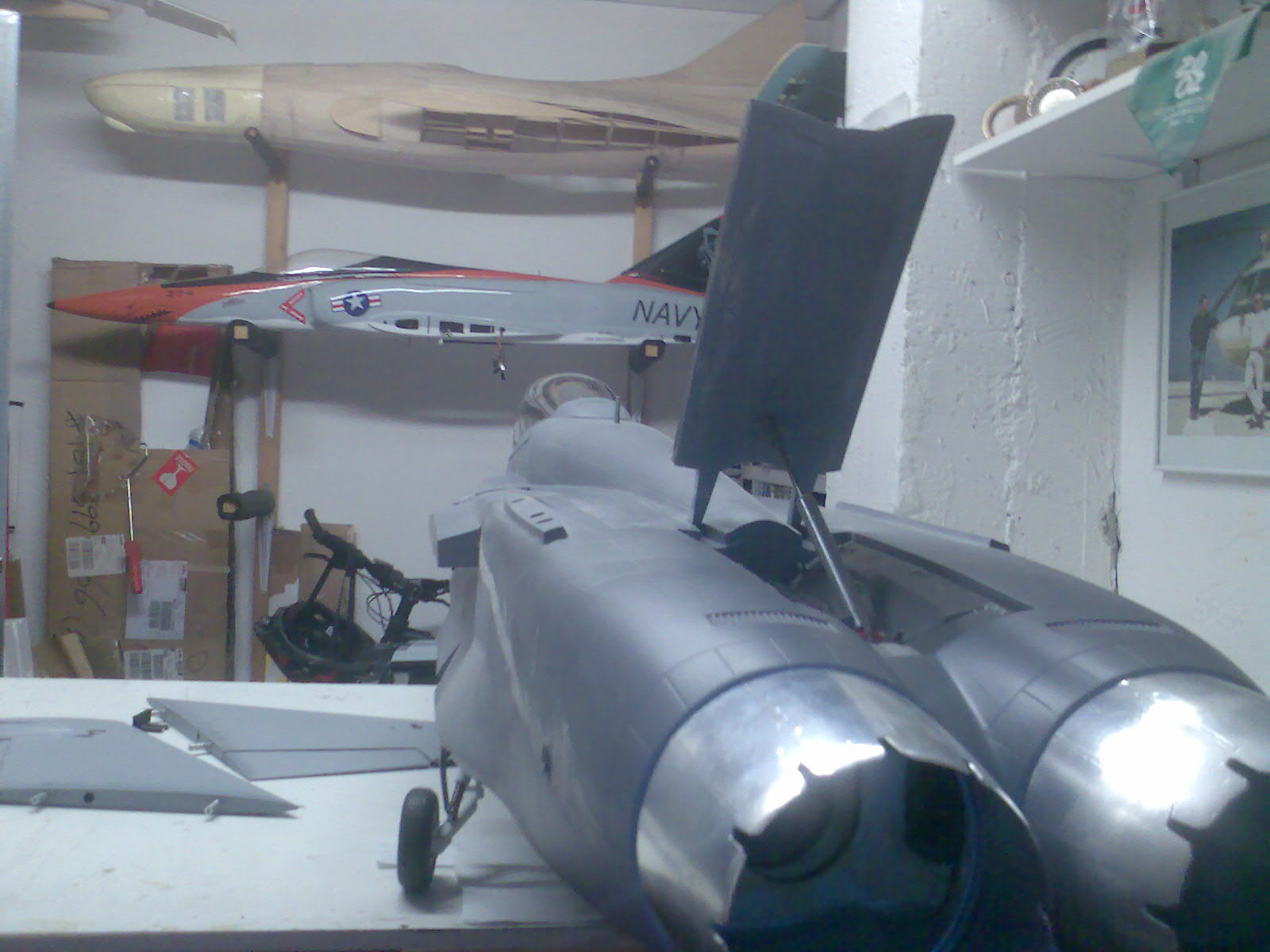

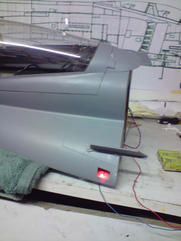

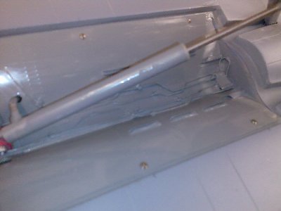

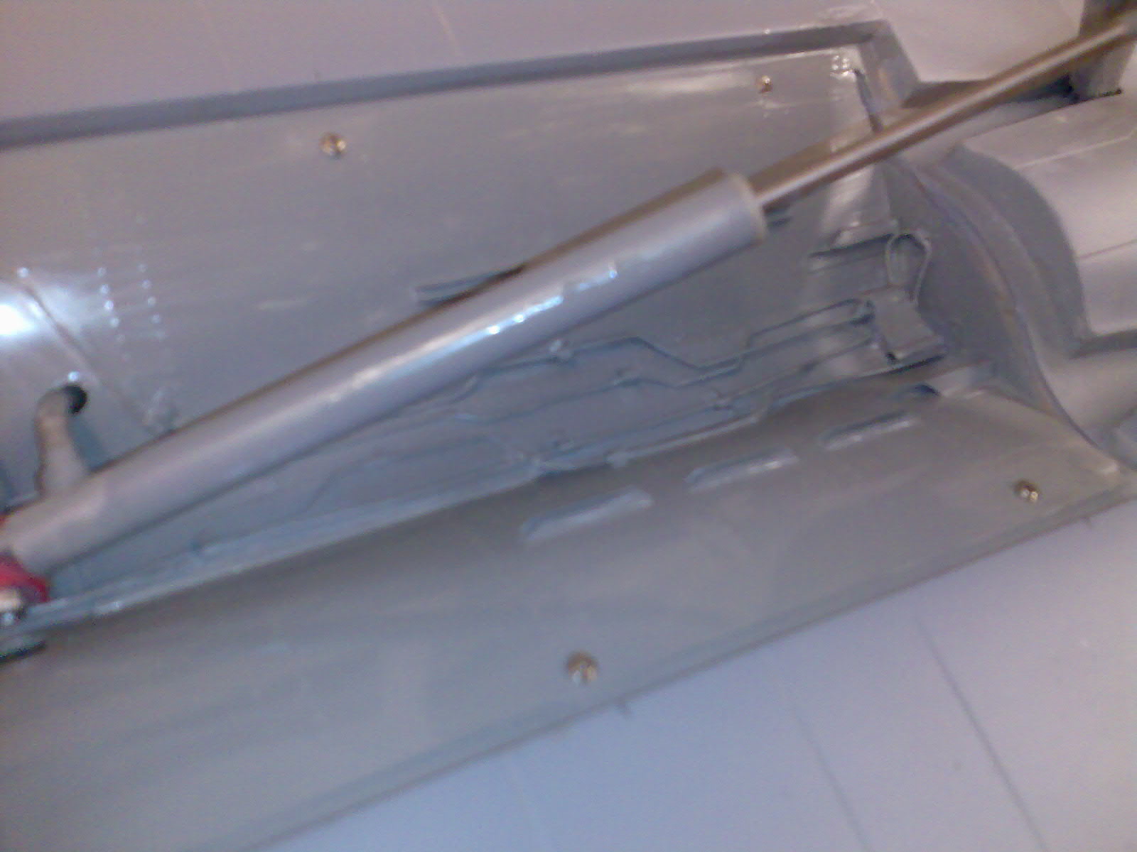

Hola Amigos: :D

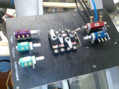

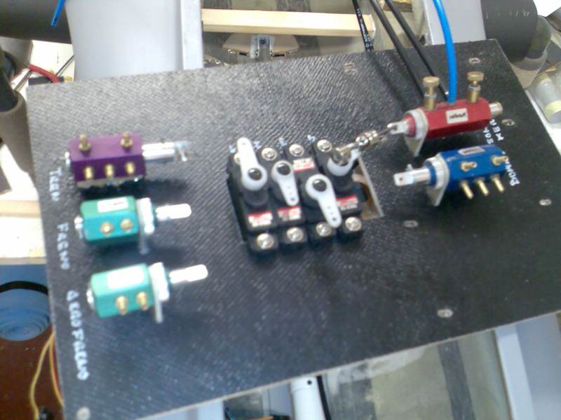

El sistema del aire está casi listo, lo último en instalar ha sido el aerofreno. El pistón utilizado es de un Hotspot, de simple efecto.
La turbina también está esperando su turno. Visitar mi Blog para ver el modelo en cuestión. 8)
Unas fotillos del aerofreno, que aun le queda terminar el detalle interior.
Un saludo. :wink:

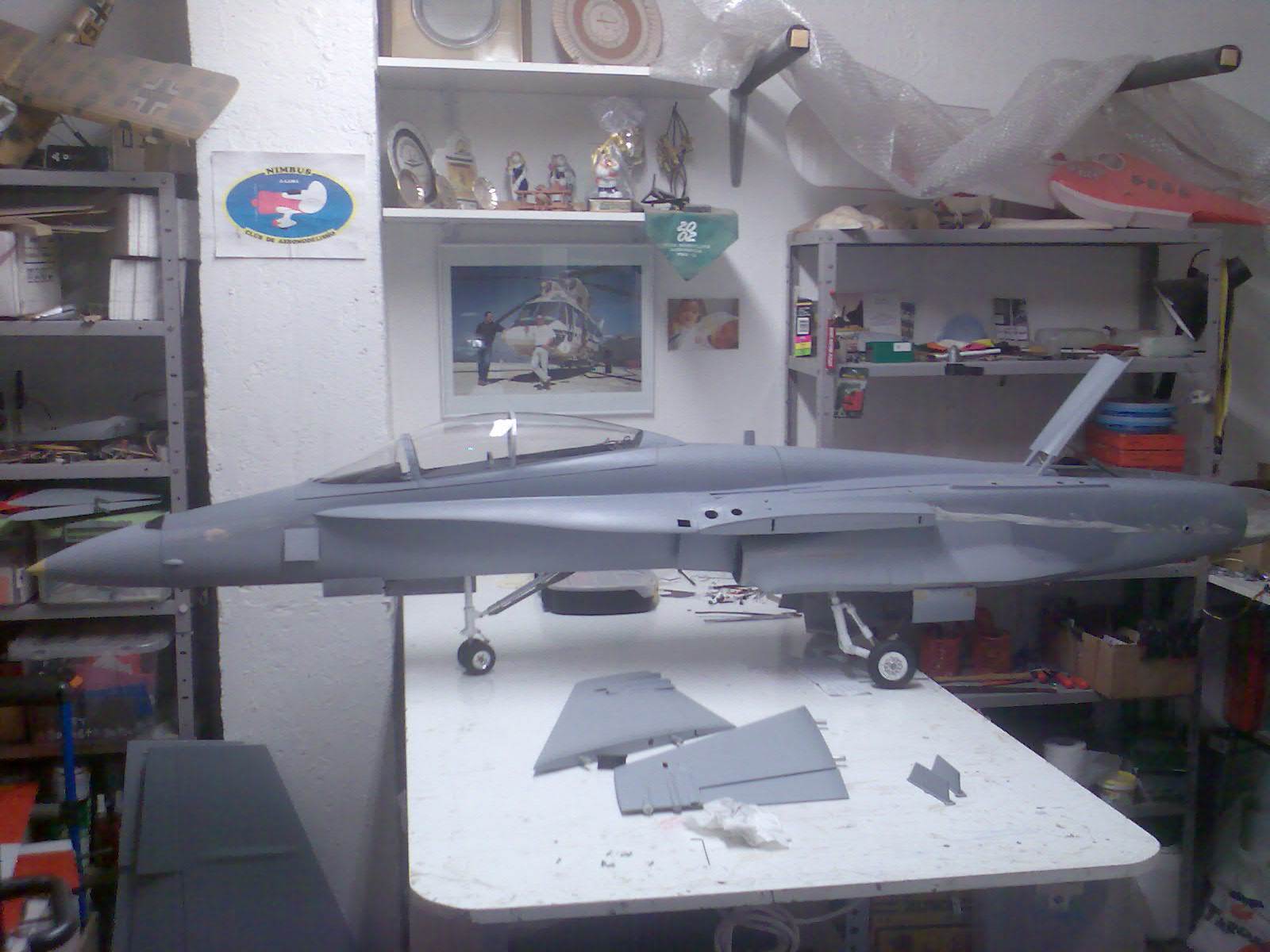

Hola Amigos: :D

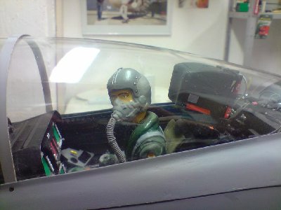

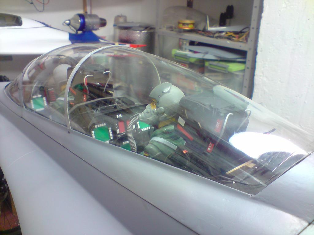

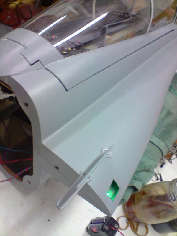

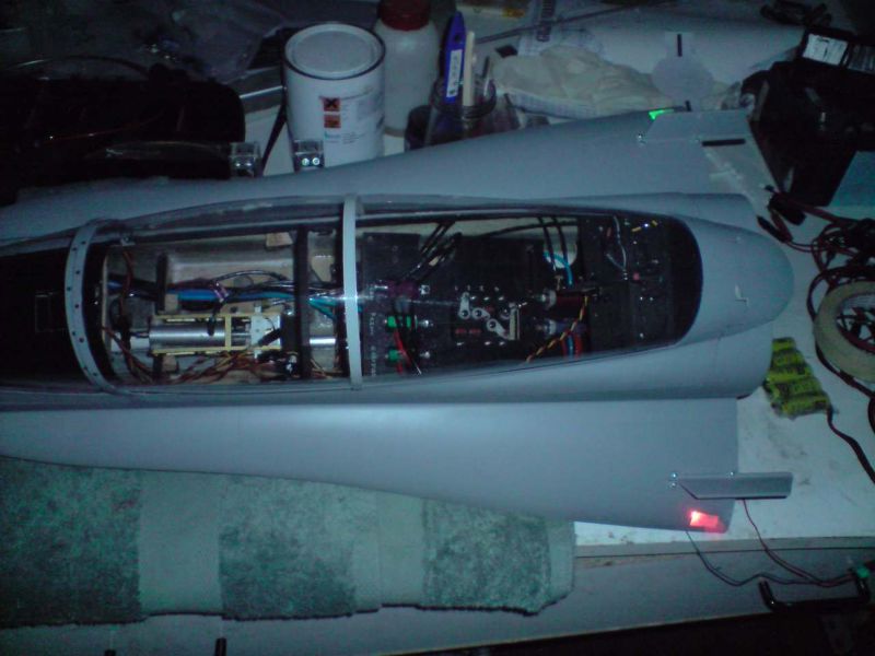

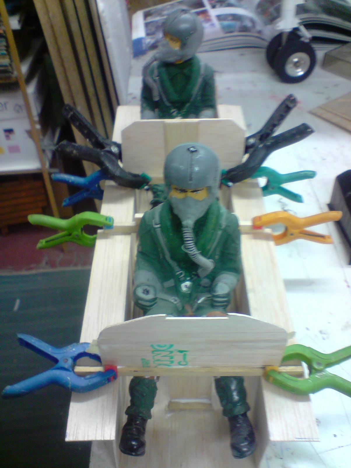

El morro del F-18 ya está listo. Solamente me queda instalar de nuevo el sistema de apertura y cierre de la cúpula.
Lo siguiente será separar el fuselaje para terminar de instalar las bancadas de los servos de profundidad y el conducto y turbina, depósitos y poco mas.

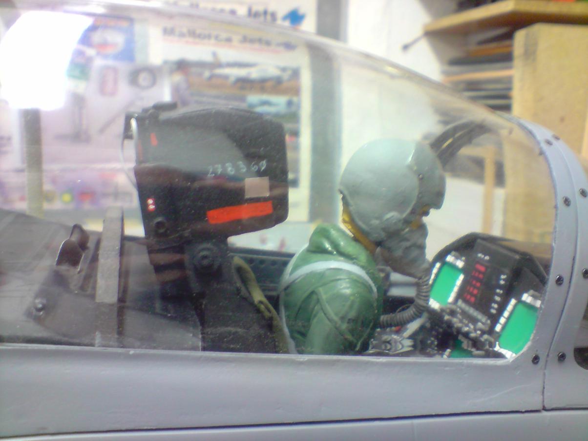

De momento unas fotos de los pilotos ya definivamente instalados en el cockpit.
Un saludo y hasta pronto. :wink:

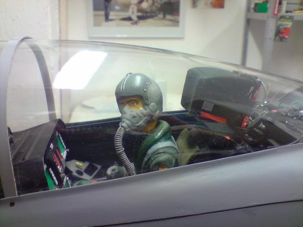

precioso... por cierto una pregunta.... el copit lo compraste por separado o viene en el kit?... y otra pregunta... se encienden luces en el cuadro de mandos? y ya para no molestarte mas... la ultima... el mando de gases tiene algun sistema para que se mueva cuando aceleras? saludos
Por Carlos Márquez Pérez
#764875
Hola Mercruyser: :D
El cockpit está hecho en balsa, inicialmente había hecho uno en ABS, pero era en dos piezas y era una lata meterlo y sacarlo del fuselaje, por eso decidí hacer uno nuevo de una sola pieza.
Aun me queda por ponerle el HUD, retrovisores y algunos detalles mas.
No tiene luces en el cuadro, pero nunca es demasido tarde para una cosas de esas. Seguro que quedaría genial.
Las palancas de mando y gases no se mueven. Es un modelo demasiado pequeño para hacer esas cosas, 1:8 y los pilotos son de resina con los brazos rígidos, habria además que modificarselos para que fuese real y como te he dicho, a esta escala pienso que no vale la pena.
Puedes ver mas fotos en mi album PICASA, tienes el enlace a pié de este mensaje.

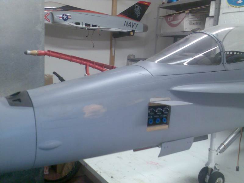

Por Sebas Tizon
#769653
JODER CARLOS este es digno de estar presente en el proximo JWM Israel...tienes previsto hacerlo???
estas haciendo un trabajo acojonante.Muchas gracias por informar de esos detallitos como los paneles hechos con llaveritos digitales,las tomas de aire de colder products...etc etc,todas esas cositas que tanto nos ayudan y que cuando muchos las encuentran las guardan en secreto para ser los unicos privilegiados de ellas a diferencia de ti que todo cuanto sabes,descubres y conoces lo pones a disposion de todos para su adquisicon o uso...Gracias Carlos un saludo y enhora buena Precisos F18.

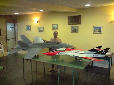

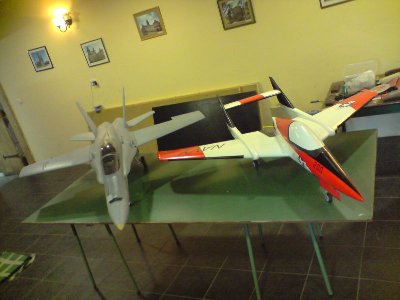

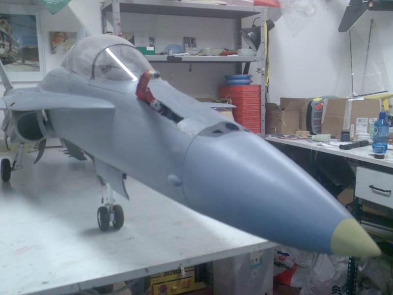

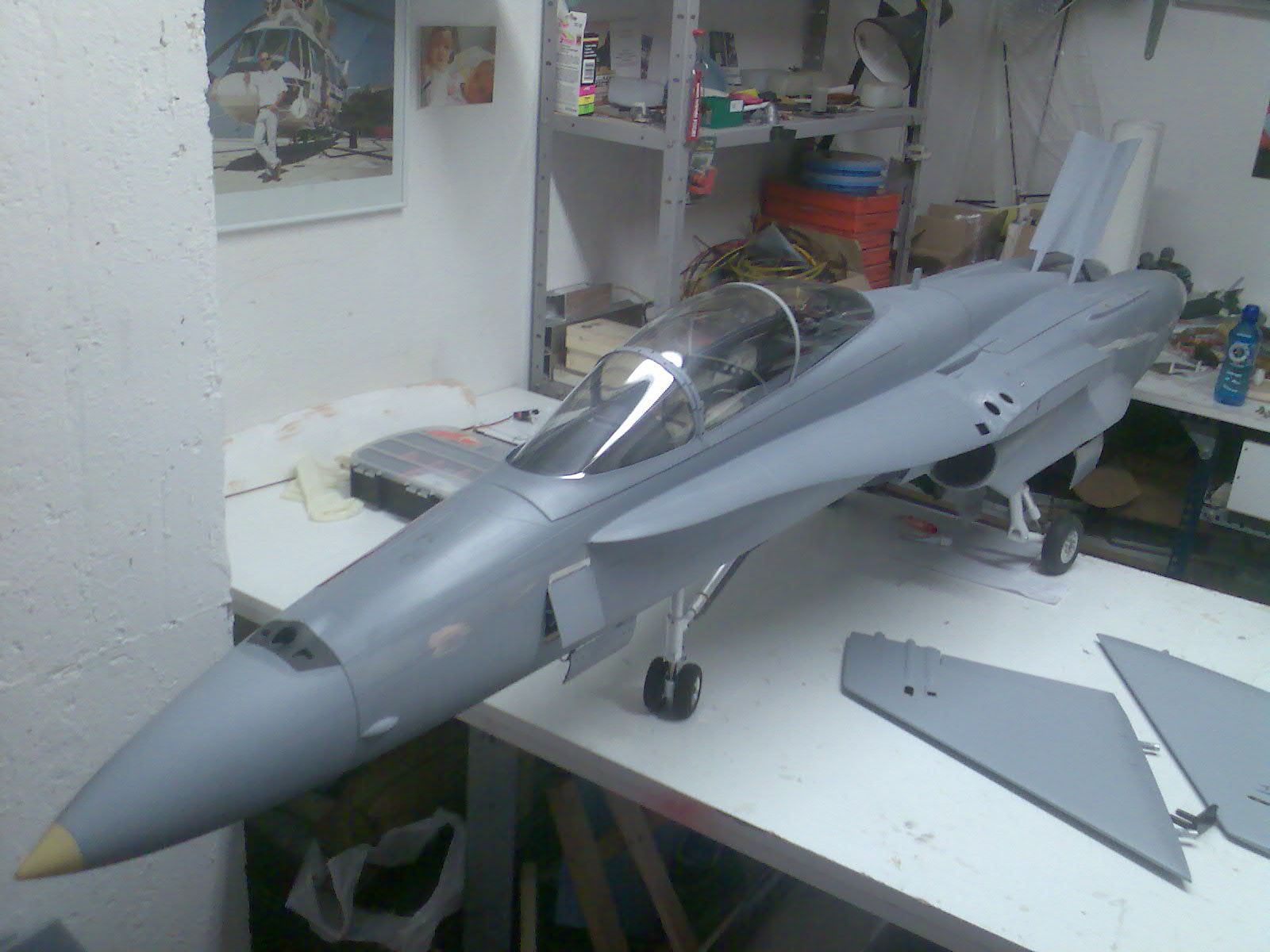

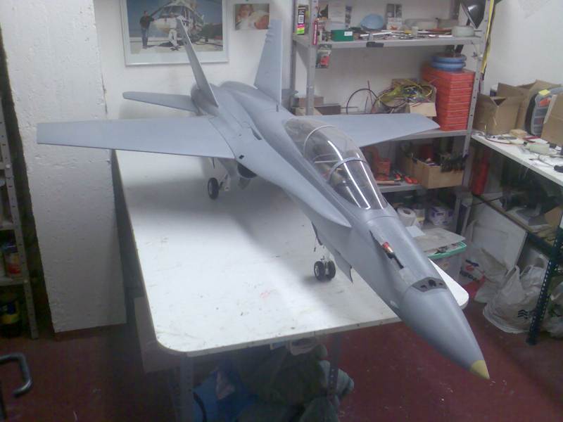

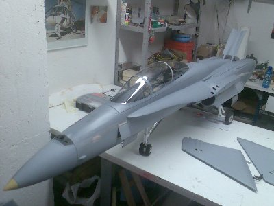

Por carlos marquez perez
#855542

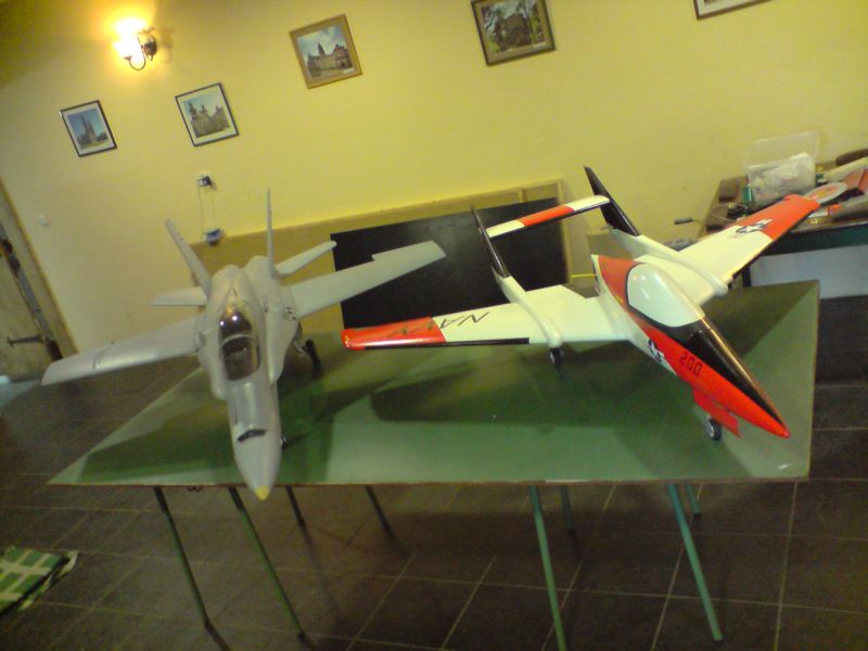

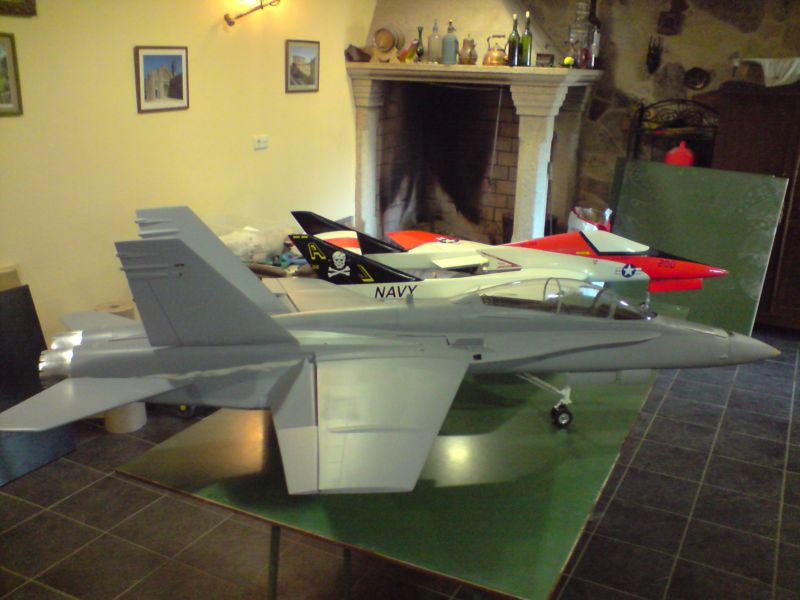

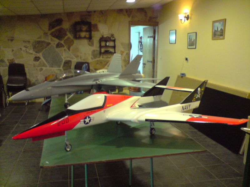

Hola amigos: :D

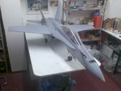

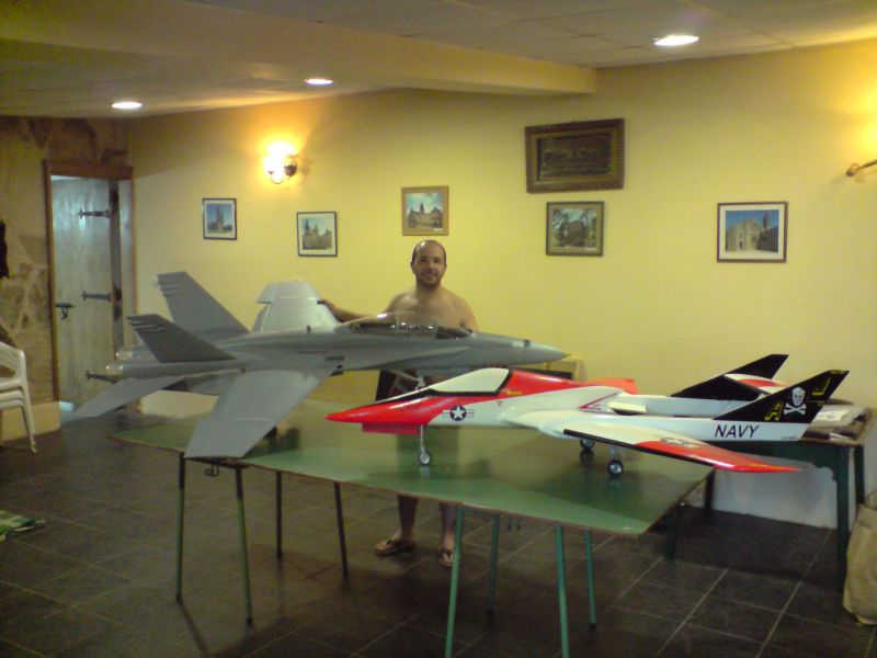

Ahora que el Bobcat está pintado, le toca pasar por pintura al F-18, que aunque ya estaba pintado, los colores no estaban bién.
Mientras coloco los accesorios en el Bobcat terminaré unos últimos detalles al fuselaje del F-18, que he tenido que modificar y ahora es necesario arreglar.
Un saludo y aquí os dejo unas fotos de los 2 cacharros sobre la mesa. :lol:
