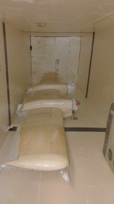

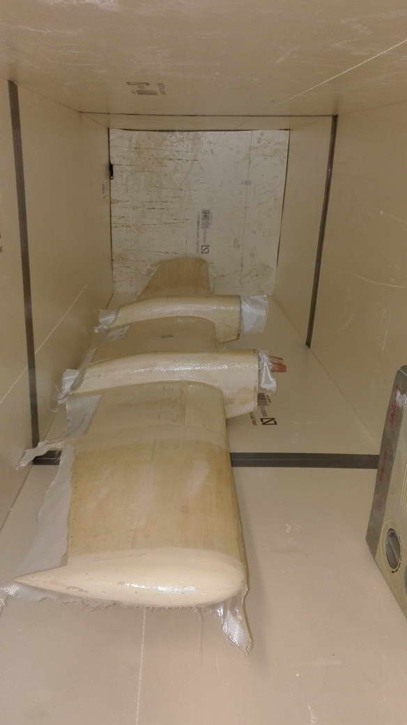

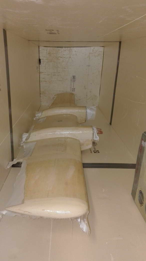

Me he fabricado un horno con planchas de porexpan de 30mm, le metí dentro un calefactor eléctrico y un termómetro para saber la máxima y mínima de ºC que se producían dentro.
Lo gradué para que arrancara a 25º y cortara en 42º...asi se tiro unas 24hs.
No hubo manera, no me fraguo.

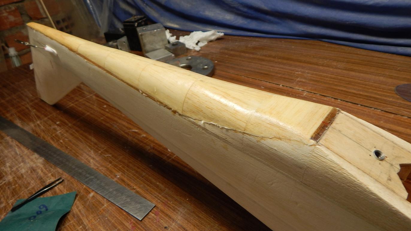

He quitado todo el recubrimiento del extradós y he vuelto a laminar.
Como notaba muy pegajosa la madera, al hacer la mezcla de resina, he optado por colocar unos 22gr de catalizador por cada 100gr de resina (esta utiliza un 16%).
Le he dado primero una mano a pincel a toda la superficie y luego puse la tela y acabe el trabajo.
Metí el ala en el horno y ahí se quedo unas 18hs, y al final ha quedado bien.

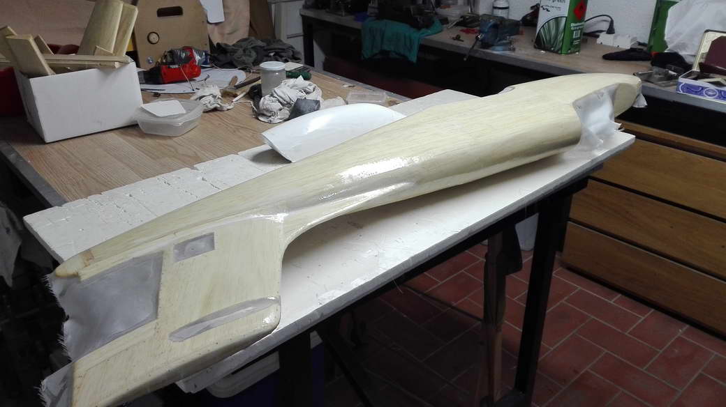

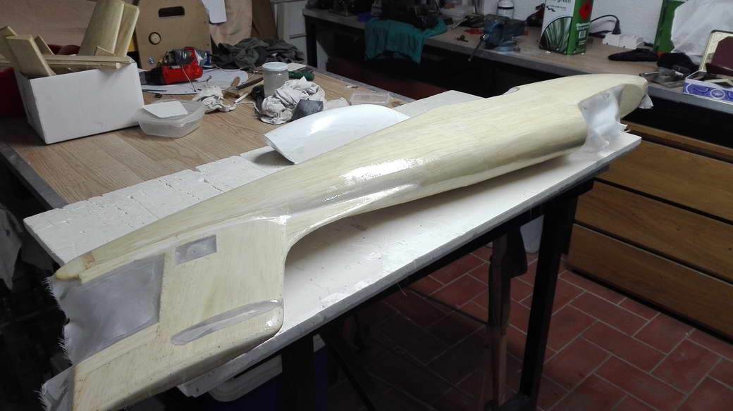

Para aprovechar el tiempo, le he dado una mano de imprimación epoxi a todas las piezas...
Aca te muestro el horno que hice

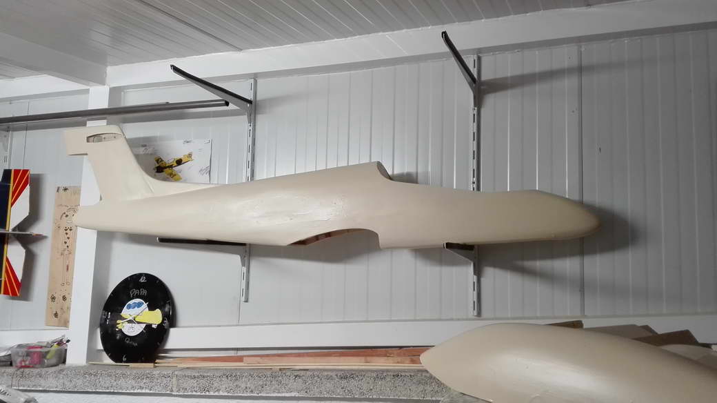

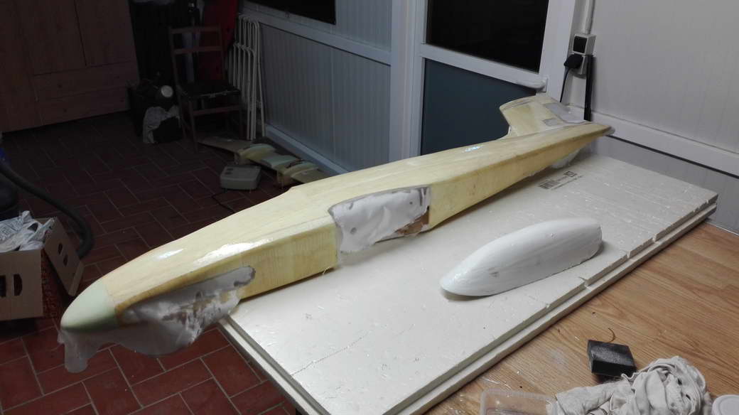

Y van unas del fuse.
Ahora toca lijar todo...
