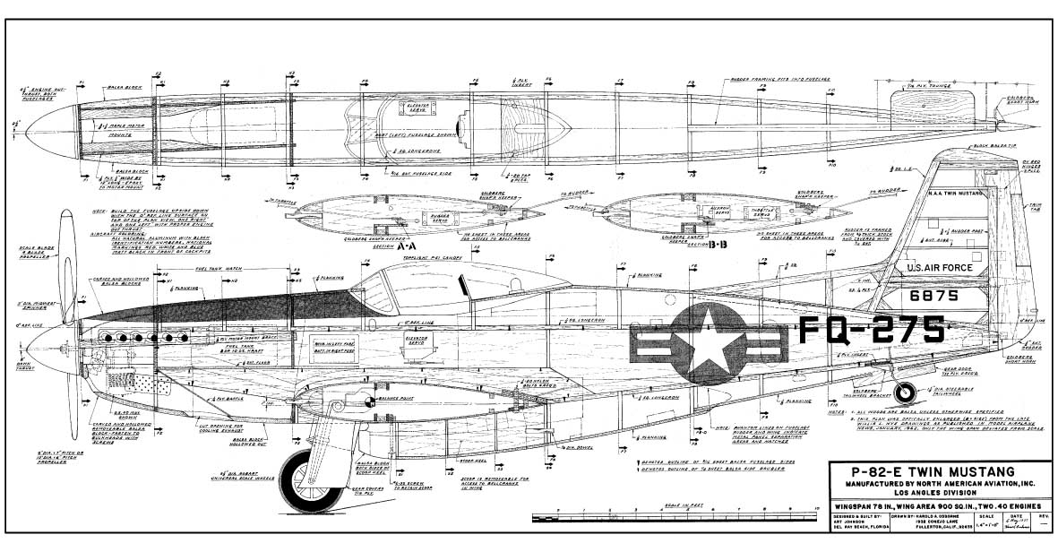

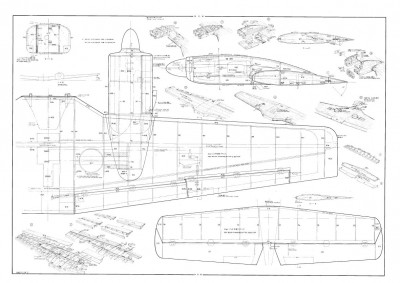

A ver si este año me pongo con el mosca.( sera gracias a ti
)Tengo muchos jaleos abiertos! Al menos ya me tengo estudiado el plano a tope . Creo que va ha ser el primero que enfibro , porque viendo los pedazo de karmans que lleva el mosca paso de entelar . Que fibra usas y donde se suele comprar tan fina??y el epoxi hay uno especifico ? imagino que sera mas liquido .
He visto otra vez y releído el post de pequeño japo de hace unos , y el tamaño es parecido creo asi que quiero probar con la fibra .

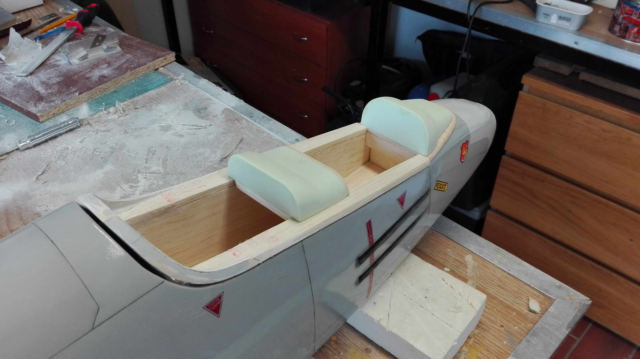

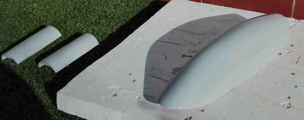

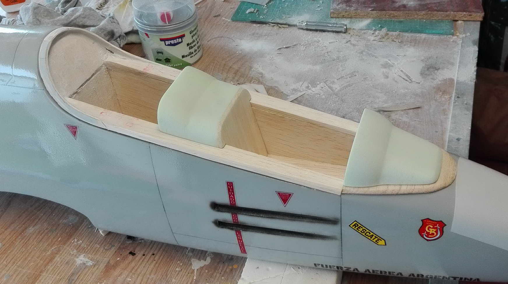

Los karmans te recomiendo que los hagas con porexpan de alta densidad, esas planchas que se usan para aislamiento en construcción, esas de color rosa o azul. Una vez lijado y llevado a su forma, laminas arriba y sefini.

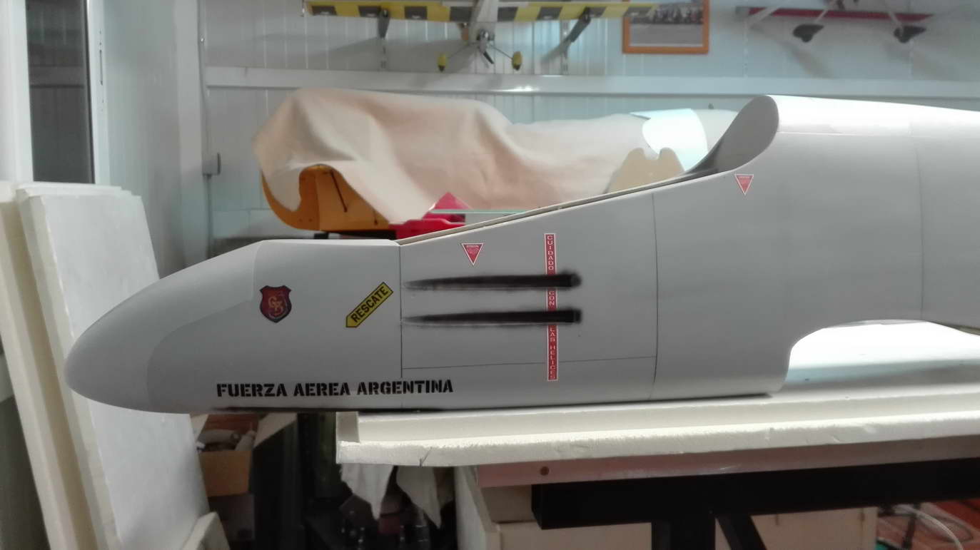

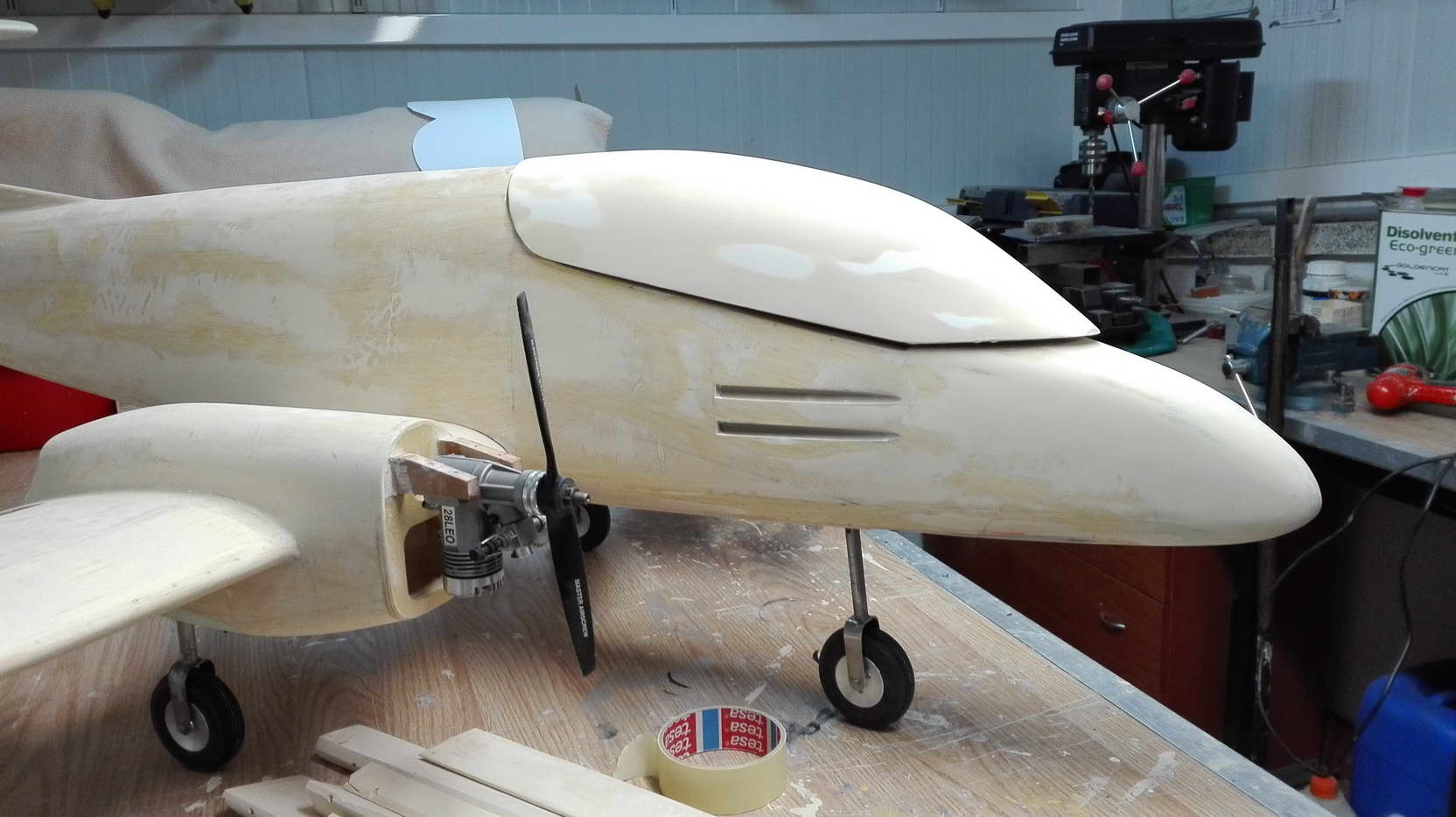

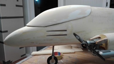

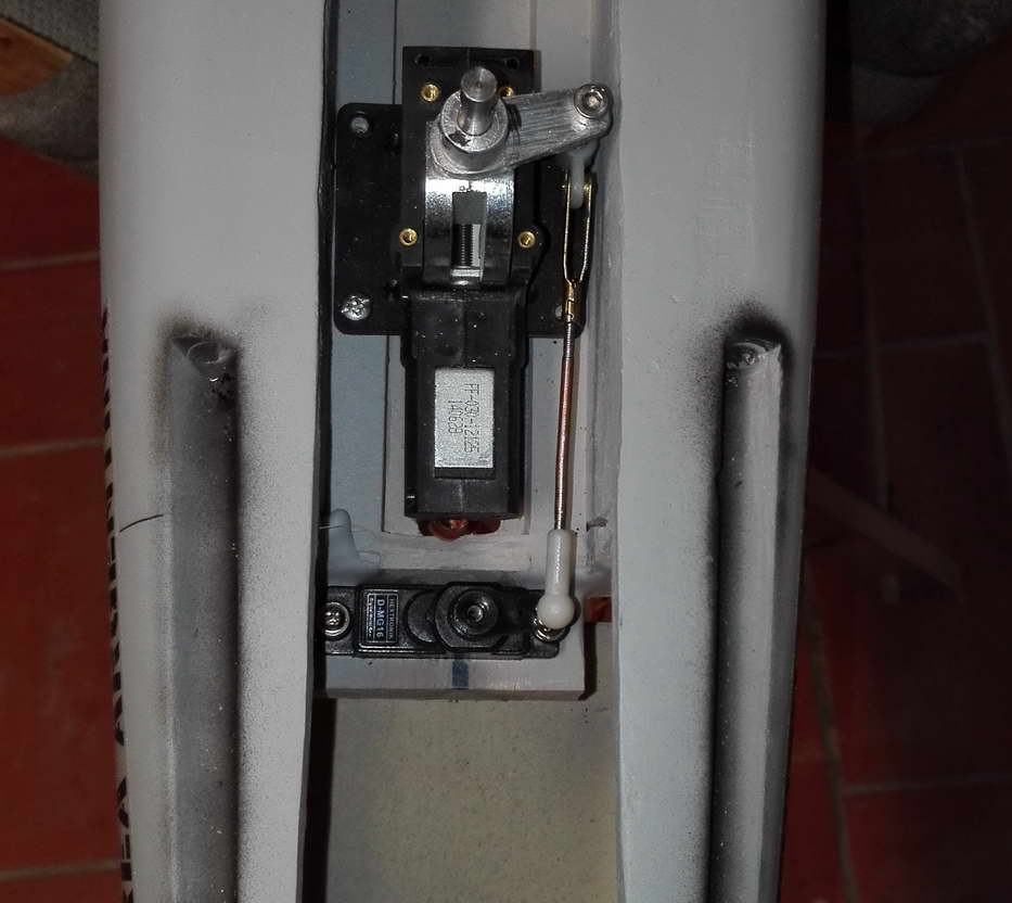

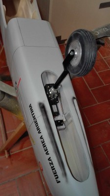

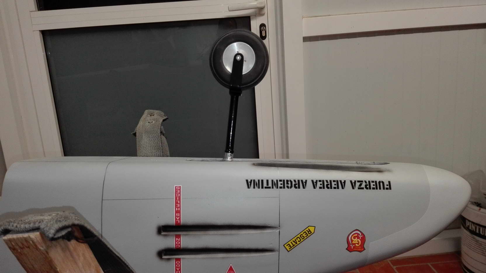

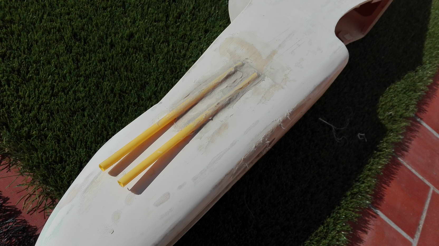

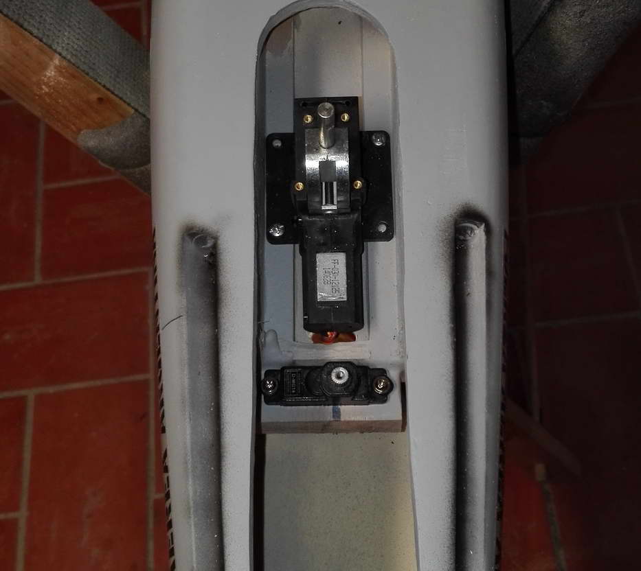

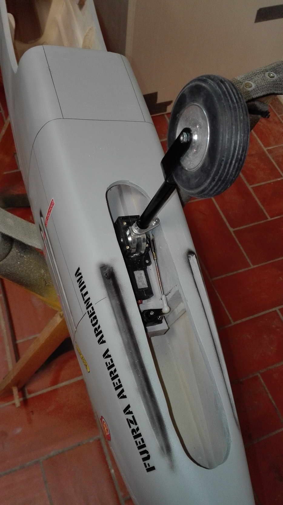

Para SILBO, acá van unas fotos del tren delantero...ayer y hoy estube trabajando en la pieza que transmite el movimiento para el giro de la pata.
Creo que voy a seguir trabajando ya que me encontré un problema y es que cuando este el tren guardado, si el servo lo pongo en el mismo canal que el timón de profundidad, posiblemente se fuerce ya que el movimiento esta bloqueado.
La solución seria colocarlo en otro canal y habilitar el movimiento con el mismo interruptor que usaría para subir y bajar el tren.
Eso me obliga a tener libre un canal mas...o sea..8 canales, ya que los alerones siempre me gusta tenerlos independientes...pero bueno, creo que es solventa-ble...seguiré entretenido con eso y así usar 7 canales.
No quiero seguir toqueteando mucho el modelo, aún me falta lacar y si lo voy manoseando lo tendré que lijar para que la laca se adhiera correctamente.
