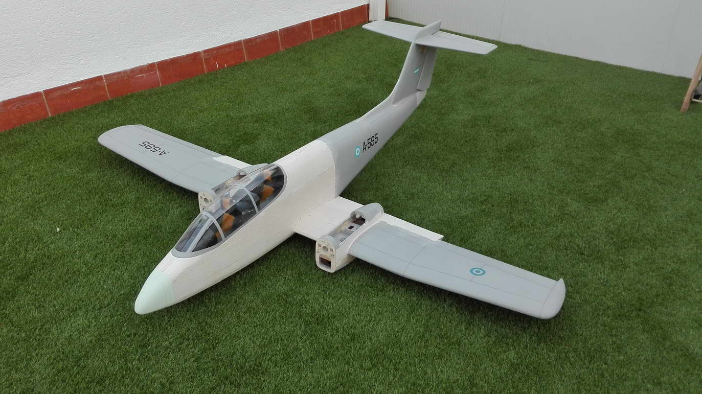

Yo lo que hago es diseñarlas, con cualquier programa de diseño grafico y despues las imprimo sobre hojas imprimibles transparentes.
Si se necesita que tenga fondo blanco, entonces lo que hay que hacer es pegar la hoja sobre un trozo de vinilo blanco muy fino.
Una vez recortadas las colocas en el avion y cuando laques arriba jamas se te arruina la impresion.
Mi impresora es de las caseras....las de chorro de tinta.
El papel es de la marca APLI, referencia 10053
Es papel transparente imprimible adhesivo.
Te paso una imagen:

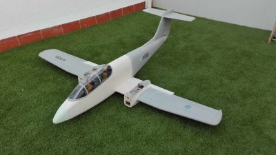

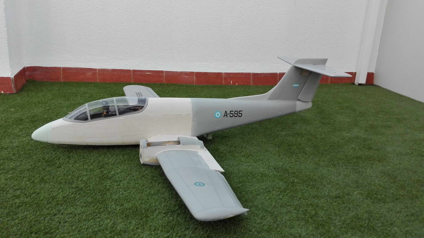

En este modelo en particular, primero pinte con impresion gris aclarada con un poco de impresion blanca, para lograr el tono de gris del Pucara.
Despues dibuje las lineas con lapiz mecanico 0.5 HB
Luego coloco las calcos.
Arriba de todo eso, una capa a pistola con laca bicomponente poliuretanica.
Como tambien queria usar la laca para modelos brillantes, compre brillante, por lo que una vez bien seca me toca matarle el brillo con una esponja de lija fina.
No suelo usar marcador indeleble...pero quice usarlo esta vez para que quedara una linea mas oscura y gruesa y la cague, cuando la laca toco la linea se corrio todo...
