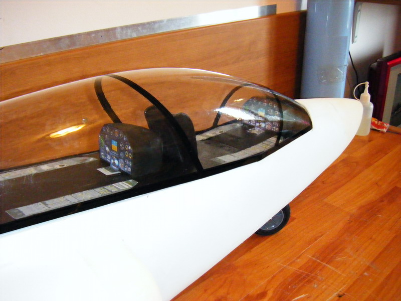

#1341618
alvata escribió:Magnífico v trabajo , pero podrías poner enlace o explicar el tema de como hacer la cabinade acetato , como funciona c esa caja
Acá te dejo unos cuantos, no tiene ningun secreto el hacer una cabina.
Particularmente no uso acetato, utiliza PET G de 0,5mm de espesor.
Los videos:
[youtube]http://www.youtube.com/watch?v=RqyKV2g8CgI[/youtube]
[youtube]http://www.youtube.com/watch?v=1Iu_zYpQh_Y[/youtube]
[youtube]http://www.youtube.com/watch?v=VOwwNDVyYRY[/youtube]
