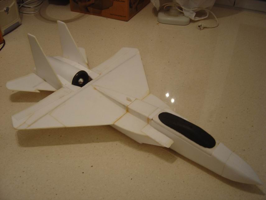

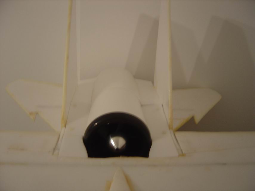

Hola de nuevo.

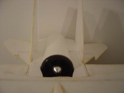

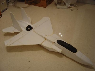

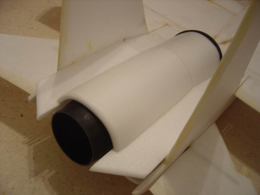

Tras unos cuantos meses de sequia constructiva. Hoy por fin he remodelado el F15 para meterle el Minifan.
Al final me ha quedado con la nueva motorización y una 2200 4S en 880g. El empuje (sin el intake) me da 820g a 40A. Creo que de potencia no habrá problema, son unos 600W.
Lo que me preocupa es la carga alar. Según el diseñador del avioncito, es de 257 sq.inches (unos 16,58 dm cuadrados, creo). Unos 53g/dm^2.
Os pongo unas foto para que veais como ha quedado la transformación.

Hola de nuevo.

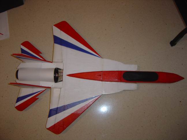

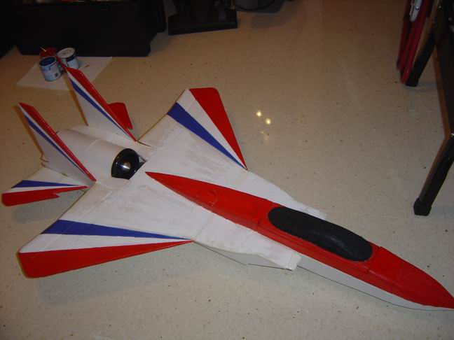

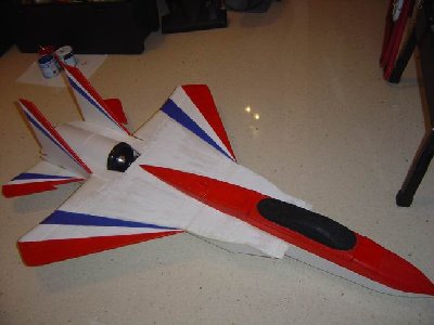

Tengo que anunciar, que al final el avioncito voló (y sobrevivió :D ). Parece que el problema era de velocidad del flujo de salida.
Salió de mi mano (bueno, en realidad de la de un amable compañero :)) con gas casi a tope. Salió disparado, así que rapidamente bajo palanca para ponerlo a medio gas.
Vuela recto, pero tiende a enroscarse sobre si mismo (como si le diera alerones a la derecha).
Corrigiendo este problemilla "a mano" doy un par de pasadas e intento aterrizar. Primero viene muy rápido, así que doy otra y entra perfecto :).
Al bajarlo me doy cuenta de que el variador se ha soltado de su lugar y que posiblemente es la causa de que rotase sobre si mismo. La verdad es que estoy muy contento, pero quiero echar otro vuelo corrigiendo eso a ver que tal.
Como recompensa al piloto, le he dado una manita de pintura, más que nada para verlo bien, porque todo blanco es complicado...
A ver si el finde que viene puedo grabarlo en video y os lo pongo.

Enhorabuena por el vuelo, te ha quedado genial, por cierto, lo del motor Typhoon ha sido muy buena idea, se ve que consume una cantidad de amperios moderarda aún tratandose de 4S.
Espero que soluciones pronto esos problemas en alabeo y lo empieces a disfrutar de verdad. Felicidades.
