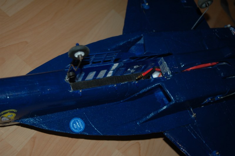

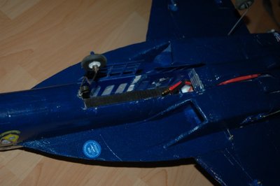

He de decir que el mio llevaba dos compartimentos de igual tamaño en la panza de origen.
En teoria seria para poner en uno la micro bateria de 1300 3S y en el otro el receptor.
Pues bien, yo lo que hice fue cortar la mitad y hacer uno sólo más grande en el que ahora entra la lipo de 2200 4 S.
Y va lo más adelantada posible.
Lo que no recuerdo es si llevo algo de lastre atras.

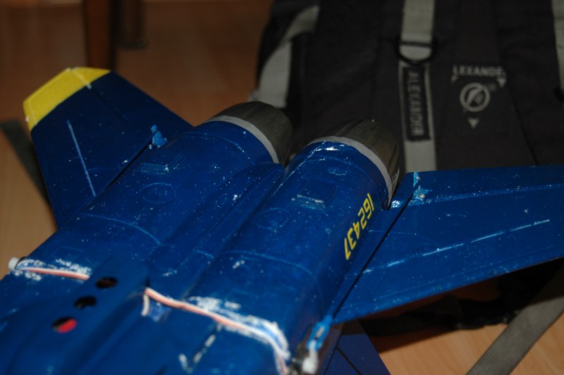

Confirmo que llevo 20 gr de lastre en la cola. Pongo la foto, es cerca de las toberas de salida a la altura de los numeros amarillos del avion y sobre la panza . Veras dos "bultitos" pintados de azul al igual que el avion.
El CG lo llevo a 7cm justo desde donde se ensancha el ala un poco mas atras de las toberas de entrada. Me explico?

Te lo curraste bien, ahora tienes un buen hueco. Si se ven los 2 plomitos pintados.

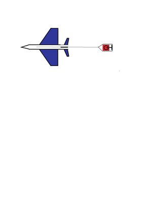

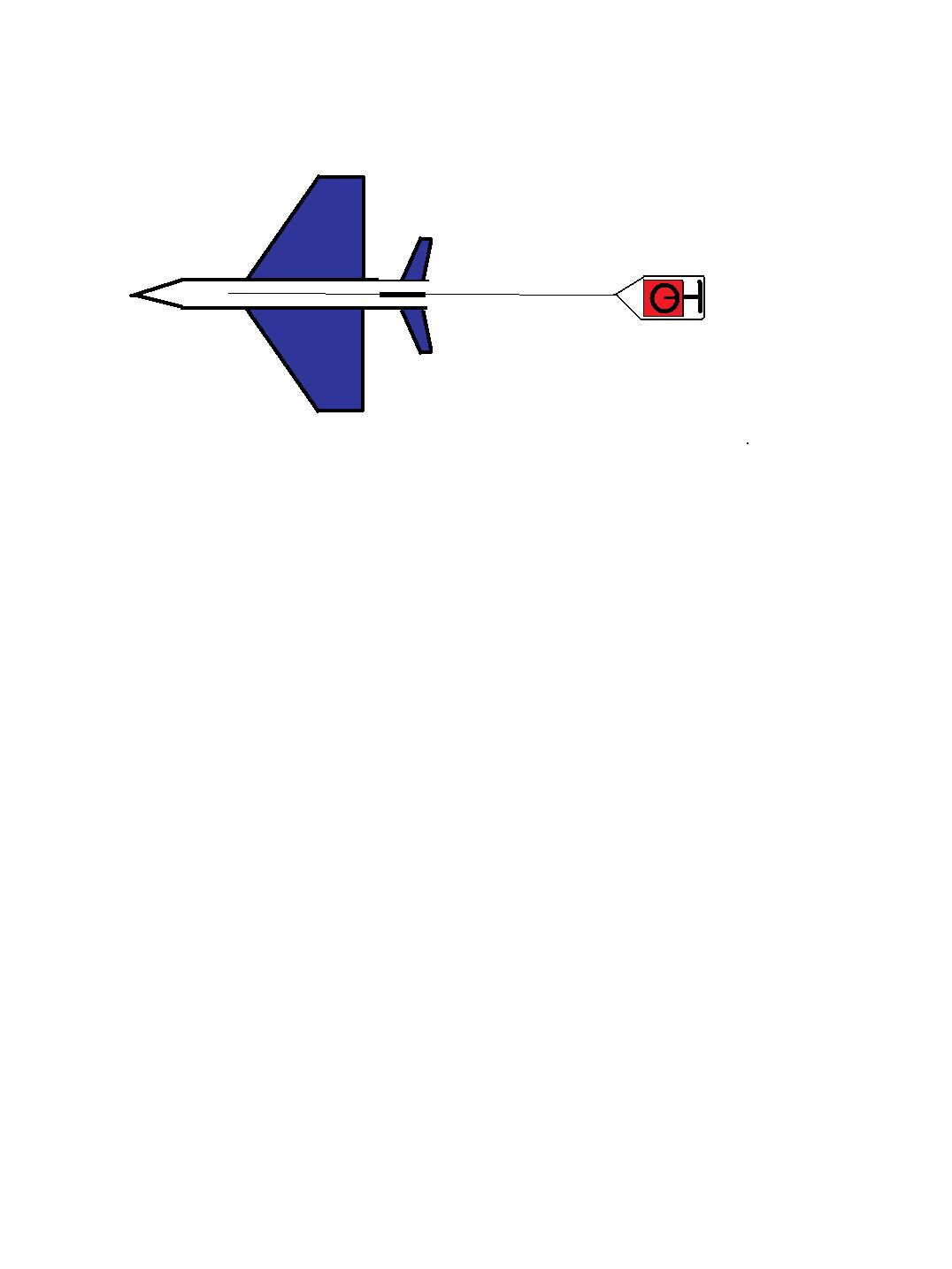

Intuyo dorado, has hecho algun inventillo con una bascula para medirlo :?:
Se me ocurre:
Agarrar el avion del gancho con una cuerda.
:roll: :?:
Perdón por el dibujito :lol: La bascula en rojo.

Jose Luis,
Yo utilizo una bascula de cocina.
Le pongo un rollo de papel higiénico
Pongo el avion encima boca abajo, el cono sobre el rollo
Mido peso del avión habiendo reseteado la bascula para que reste el peso del rollo
Reseteo de nuevo el peso
Y por ultimo doy gas corrigiendo el avion con la mano hasta que se queda el solito totalmente en vertical.
Me fijo en el valor maximo que quede registrado y ese debera de ser el empuje correcto.

Nosotros igual dorado, pero de esa forma puedes tener algo de mas empuje que el peso, y como no vayas lastrando el avión poco a poco.
