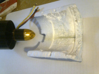

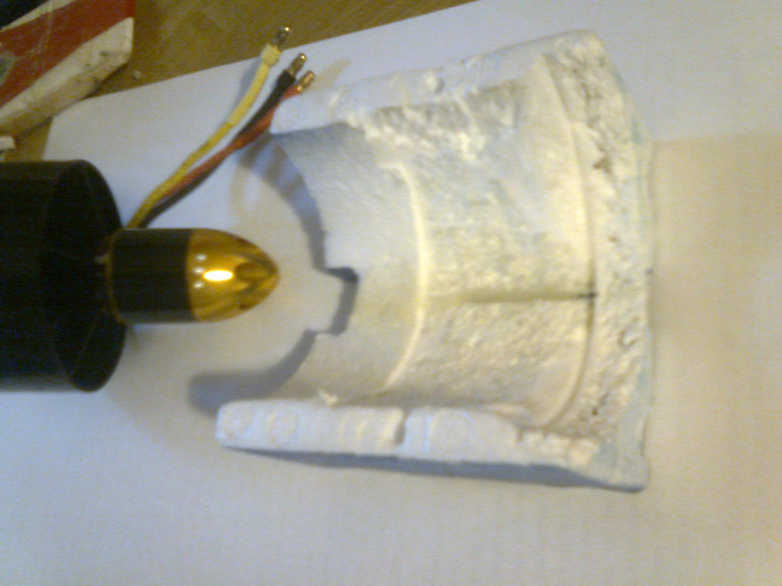

#1053435
Hola :!:
Recibida, directa a casa.
Instalados motor y rotor de 6 palas.
Vosotros pegais el anillo de la EDF ?
Por Ulrick
#1053450

En ese modelo hace falta poner el anillo del edf para que se quede encajado creo recordar, ponle unas gotitas de pegamento y a volar.
Por Jose Luis28
#1053467
Ok amigos, verificado, es necesario el anillo, yo creo que las medidas de la EDF cyclone son identicas al original.
A ver este finde.............. :shock:

#1053570
SI, es totalmente necesario, porque está hecha la forma del anillo en el fuselaje, y en la pieza en la que se pega la EDF, si es que las medidas son idénticas.

Por Jose Luis28
#1053706
Ves dorado:
Encaja a la perfección.
BV 8)

pues ahora viendo el anillo sí que lo suelen llevar ese tipo de motores, sí...
Y comiendo un poco el foam así es como se le pone el fan de 70mm, sí señor... :D

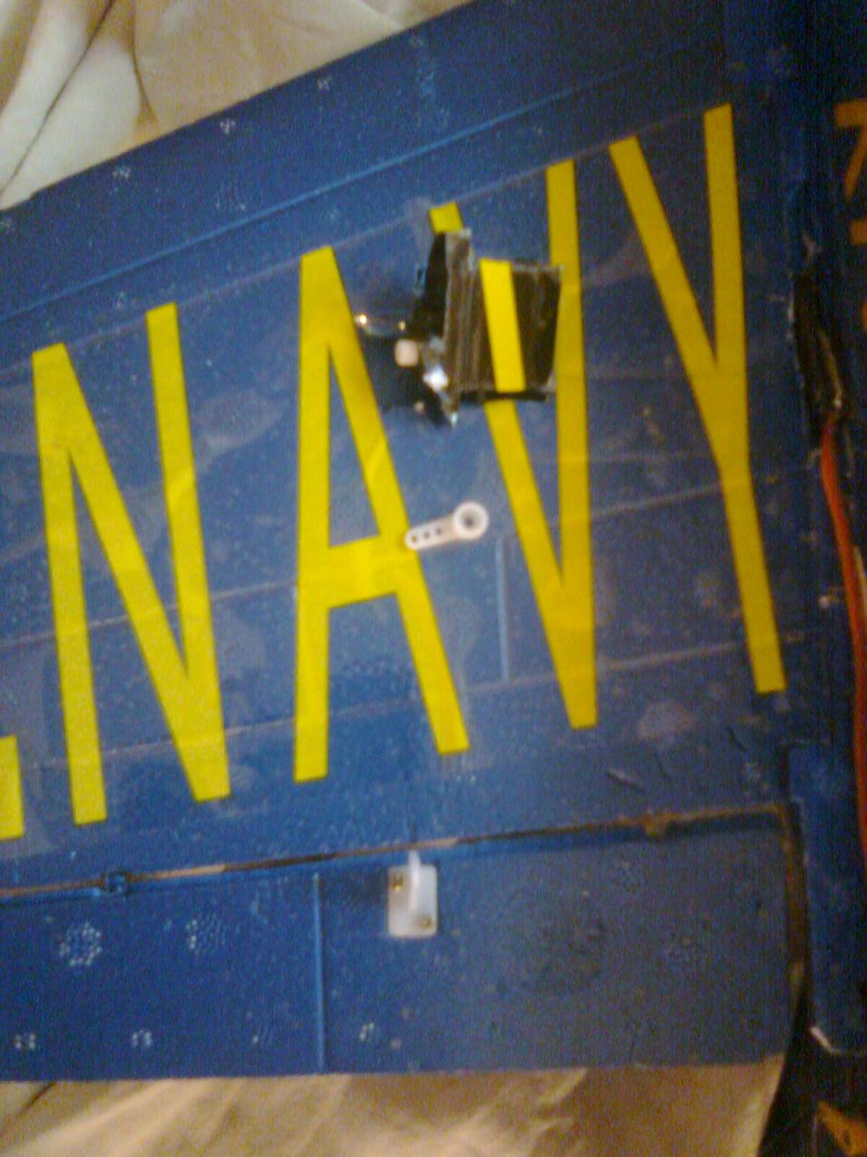

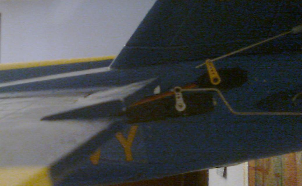

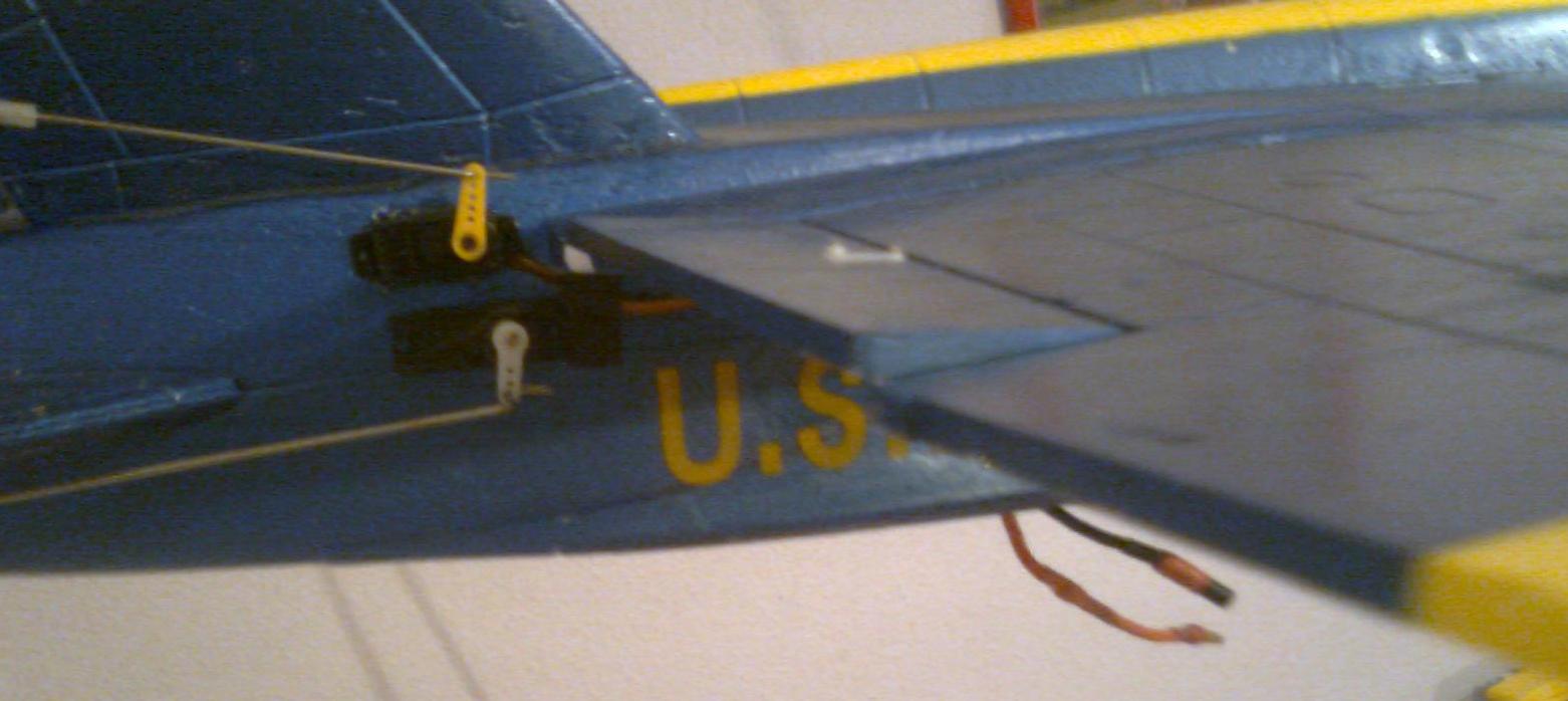

El temilla de servos de alerones:
Yo tengo para ámbos servos de alerones 1 sólo canal con su Y, canal 1 como es obvio.
En los ajustes iniciales, todas las superfiecies estaban neutras, luego entonces, ámbos alerones estaban perfectamente alineados con el borde de salida del ala.
Bueno pues, una vez aterrizado, cojo el módelo, miro, por aquí por allá, todo bien, hasta que veo, ambos alerones están levantados, ámbos, más o menos por igual. :roll:
Si hubiera algo electrónico, (que no lo hay), uno baja, otro sube, no ha lugar. ( 1 sólo canal ).
Las transmisiones están bien, es posible, que salten piñones del servo, o bien del mismo brazo , sin dañarse, y que los servos sigan funcionando perfectamente ?
Porque los servos ahora mismo van perfectos.
Parar verificar, acabo de conectar todo otra vez, y los alerones como lo descrito, y van perfectos, el resto, perfecto tb.
Alguna sospecha, a álguien le ha pasado alguna vez algo similar :?:
Ah, y tengo pensado poner unas bengalas en la toberas, en fin.................. :roll: :lol:
Por Jose Luis28
#1061961
Resuelto, es el brazo, su apoyo en el engranaje es muy holgado, si entra sin hacer fuerza alguna, pero pasa en todos los servos, lo que ocurre que la fuerza de sustentación de la zona del extrados en el alerón, hace que en el apoyo del brazo salte algún "diente". Y por eso ha pasado en los 2 de alerones, todo coincide ahora.
