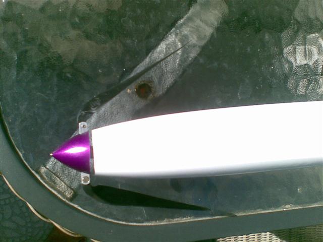

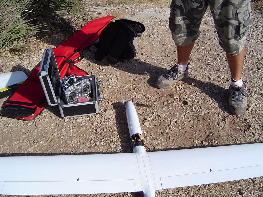

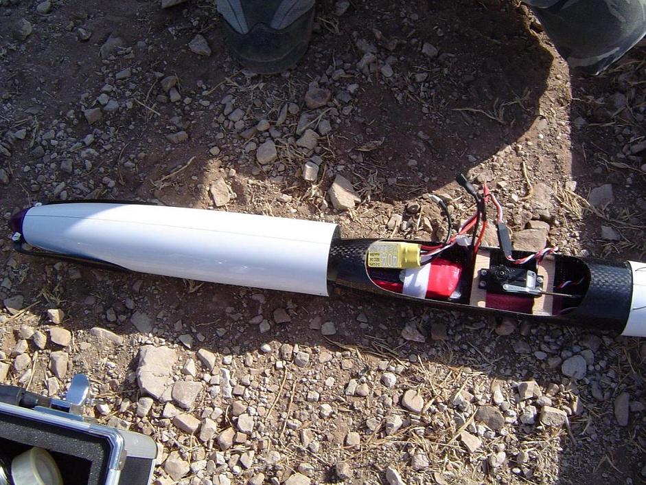

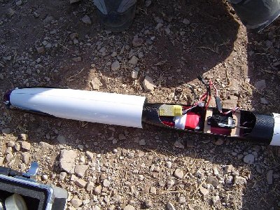

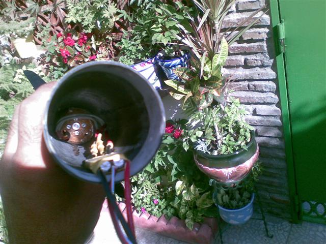

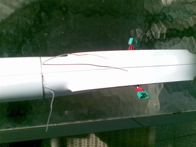

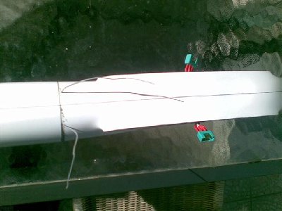

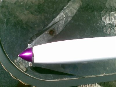

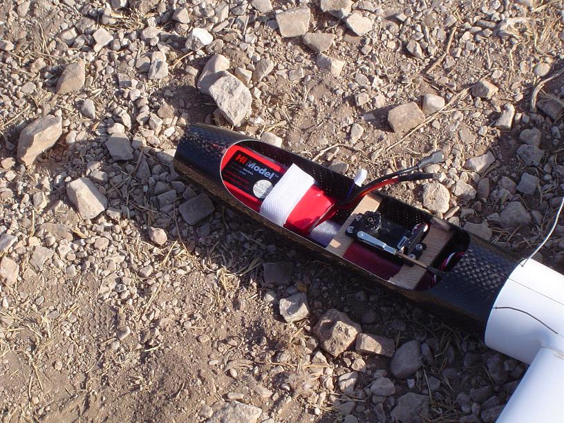

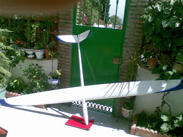

Bueno pues el montaje de mi Vento esta ya muy avanzado. He optado por motorizarlo puesto que (no soy puristaaa) he tenido que bajar ya muchas veces al fondo de la ladera a recoger lo que quedaba de los veleros despues de bajones de viento inesperados, o dias que te creias que SI,,,,,pero NO, asi que mas vale tener un momentito de motor en un momento dado y ahorrarse uno una pasta en arreglos o veleros nuevooss,,jjj. Tambien he tenido que hacer un par de agujeritos para sacar las antenitas del 2,4gh puesto que el fuse y el capuchon del morro son de carbono. Ya solo queda poner los servos a las alas y....A LA TAKERRRRR.
Ya contaremos impresiones.
ahi se ven las antenitas sacadas justo por detras de donde encaja el capuchon
Asi ha quedado instalado el motor con su cono-helice

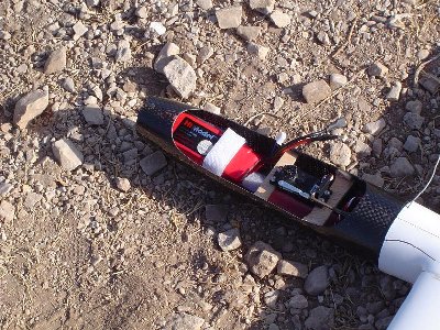

He instalado la bancada de contrachapado y sandwick de fibra. Queda por detras del motor, asi no tengo problemas con los cables del outrunner

el motor elegido es un yellow motor 1900 de1000 rpm/v, con un consumo maximo de 35 amp . Este motor hace torke con modelos de 1900Grs y 4s, 1400grs y 3s, osea, que con 3s te saca de un apuro en ladera. Logicamente no lo volare en llano.
Creo que la mejor forma de motorizar es la que yo he elegido, motor en capuchon. Si kieres te doi mas datos del proceso, es sencillo.

Pues si puedes explicarme como has metido el motor te lo agradeceria, si lo metes en el cono como lo conectas luego? Los electricos no son lo mio ya que soy velerista puro pero a veces no puedo remolcarme yo solo :mrgreen: asi que voy a motorizar un par de veleros para esos dias que vas al campo y no hay nadie :wink:

he cortao el morro del capuchon primero usando como guia el diametro del cono, hice una bancada de sandwich de fibra y contrachapado teniendo en cuenta ke el motor iba atornillao por delante para ke no estorbaran los cables, lijando hasta ke el corte y el cono coincidieran a unos milimetros. Alargas los cables del motor para poder conectar el variador. Una vez colocado el motor se mete el capuchon en el fuse para medir cuando choca con la bancada, y se corta despues el morro del fuse interior, los cables y el variador pasan sin problemas por el corte del morro interior, incluso con la lipo de 2200 puesta. He colocado un alargador en el canal de gas para no tener ke tocar el receptor. Metes lipo, capuchon hasta la mitad, conectas lipo y cable de variador, metes capuchon a tope, introduces un par de tornillitos de 3mm a los lados con un poco de cinta por encima para ke no se salgan (hice un par de agujeritos a los lados de fuse y capuchon) y ya puedes dar gas sin problemas y encima he clavao el cg sin un gr de plomo (CASUALIDDAAAAAD) JJJJJ

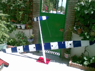

Gracias compisss, Bueno...la verdad es que tiene un vuelo impresionante, corre que se las pela y al mismo tiempo es capaz de mantenerse con el minimo viento y volar a minima velocidad sin entrar en perdida. Los aterrizajes se me hacen un poco dificiles por la poca superficie para ello que tenemos en la ladera y mis manos torpes aun con el, pero.....es cuestion de tiempo y hacerme al velero. Lo importante es que hemos adquirido unos veleros a muy buen precio y de buena calidad. La prueva de fuego era ver como volaba y...supercontento. Pronto veremos los Ventos de Juampe y P.P. Durdi...afina la Durdala que le vamos a meter caña.....saludos.

.La verdad es que ya era hora que saliera un velero de estas caracteristicas al mercado, y a un precio razonable.A ver si se ponen las pilas los fabricantes europeos y nos dejan de clavar tanto.Con 400 euros te lo puedes pensar, pero con 1.500 la verdad es que no anima a este tipo de vuelos.Un piloto que vuele veleros aceptablemente rápidos puede volar un f3f, e incluso domingueramente (como el que suscribe), y disfrutar de unos veleros que son una gozada.
.Una cosa importante son las deflexiones de los mandos, que en estos veleros es fundamental,solo con meter flaps unos 3 mm ya se notaba una sustentación franca .Lo bueno que tiene es que por la configuración alar y envergadura permite una velocidad relativamente baja, parecida al Pike wr y modelos similares, cosa de agradecer cuando la cosa se pone malita :oops: .Enhorabuena Anto, los que lo vimos no nos ha defraudado chato.

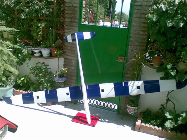

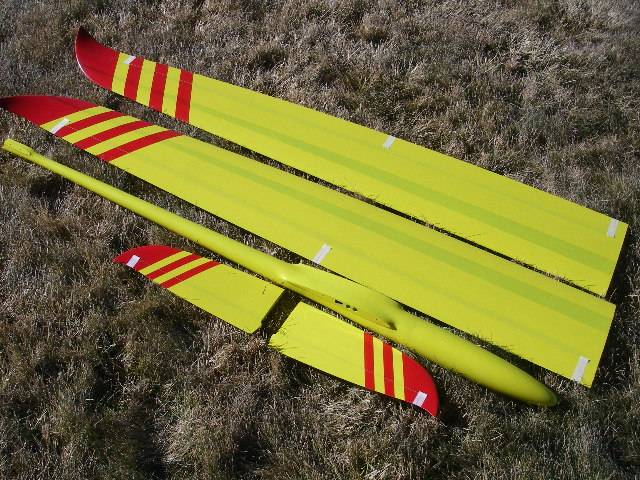

Hola. :lol: 8) Pues ya hoy nos han llegado los 3 Ventos.Hechos a petición en pesos y colores.

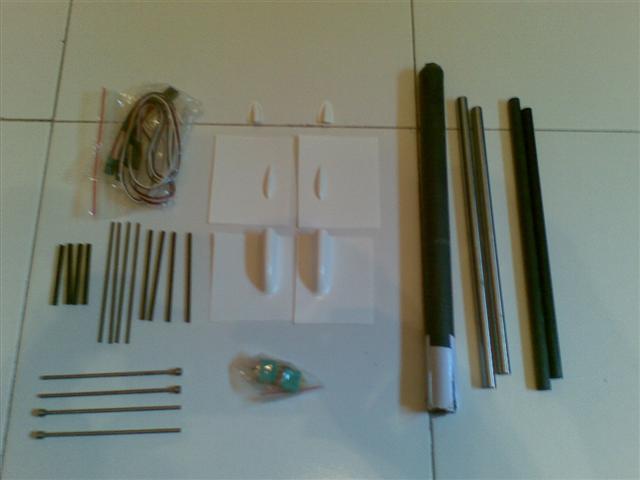

Pesos en vacio 630 cada semiala, fuselajes 395 gr, cola 30 mas 30, 60 gramos la v completa.
Pesos magnificos.Acabados perfectos.
Queda montarlos y a volar.
Saludos 8)

Las colas que nos ha hecho son iguales en peso al Freestyler 65 gr.Las semialas 630 gr.

Perfectamente puedes alimentar el receptor con una lipo y Bec. Juanpe habla del tema del Bec de 4-5 Amperios como minimo porque ya ha habido accidentes por exceso de consumo de los servos y dejar FRITOO el regulador. De repente cuando vas a tope te quedas sin control y....ala!!!! a cambiar de deporte ( tocaria alpinismo...pa recuperar los restos). De aduanas ni hablemosss.....!!!! la madre que los pario!!! y encima los muy cazurros metieron las dos semialas en un solo compartimento de la funda, dañando las dos puntas de las alas...hay que joderse con los iop....s
