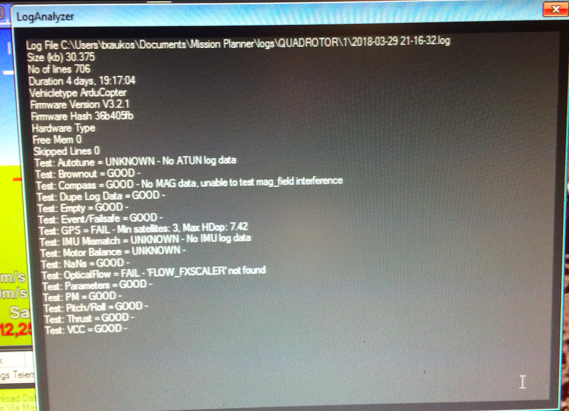

Los logs.. Puff. Menudo galimatías! he conseguido hacer una foto del log resumido.
Ya se que hay un error de GPS, porque la prueba la he hecho en el patio de casa y por eso el HDOP es alto, pero entiendo yo, que volando en modo Stabilize, el GPS no interviene ¿no?
Y lo que no entiendo son estos parámetros:
IMU Mismatch
OpticalFlow
Motor Balance
¿Alguna idea?
