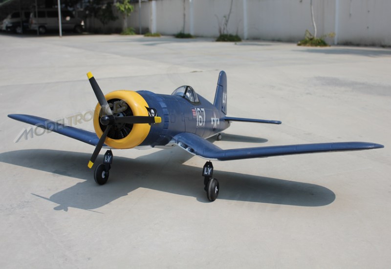

Hola muy buenas, la otra noche mirando en la web de Modeltronic vi que próximamente traerán a stock un Corsair F4U de 1,4 metros de envergadura. Es de la marca Lanyu, de la misma de la que tienen todos los warbirds de unos 0,8 m envergadura en modeltronic, y bueno, casi todos sus modelos son de esta marca. Me parece un avión muy bien detallado, y en vuelo suena increible... realmente te haces una idea de por qué lo llamaban "the whistling death" ( "la muerte silbeante"), porque si el de 1,4 de envergadura suena asi de bien (especialmente con la hélice tripala), no me quiero ni hacer una idea de como sonará el de verdad cargado de bombas volando por encima tuya...
http://www.modeltronic.es/avion-corsair ... 63ca881a13
En la página de modeltronic hay unos videos de este avión, y en youtube hay alguno que otro más subidos por el mismo tio.
Por ahora sólo lo venden en un RTF que trae hasta la emisora, pero yo prefiero esperarme a que lo vendan sin electrónica (como su hermano pequeño de 0,8 m y demás aviones de la WWII), o a que lo vendan sin emisora aunque venga con electrónica (porque según los videos parece que está bien motorizado).
Personalmente es uno de mis aviones favoritos y tenía pensado comprar a su hermano pequeño, pero dado que no está en stock, y que éste estará próximamente a la venta, pues me esperaré ya que con 1,4 metros de envergadura (debe volar mucho mejor ya que tiene medio metro más de envergadura) y la calidad de sus acabados creo que merece la pena. Aunque sea para tenerlo colgado del techo porque te da pena estrellarlo!!
He abierto este post porque para los demás aviones tipo warbirds de modeltronic no hay ningún post específico, hay muchos sueltos y desperdigados, y creo que para éste sería conveniente condensarlo todo en uno para que nos sea más fácil mejorarlo y comentar nuestras impresiones.

Muy buenas, os informo de que ya tienen en stock este avión. Yo personalmente me voy a esperar a que lo vendan sin electrónica, pero por si alguien se anima, ya está disponible.

Pues ya lo tienen disponible sin electrónica.
