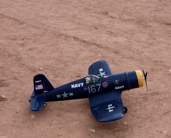

Este tema lleva tiempo parado, como mi Cosair. Un cambio de pista y esperar a que estuviese medio decente para usarlo, lo ha tenido en el hangar un tiempo.
Ahora vuelvo a sacarlo y aunqe no está aun fino, porque le he hecho cambios de motor y variador y todavía no se si he acertado, lo que si he conseguido es evitar que capote tanto (a pesar de haber aumentado el peso delante con un motor mayor)
Para ello, le he doblado el tres de aterrizaje hacía adelante, sacándolo, cogiéndolo a un tornillo de banco por la parte que encastra en el ala y dándole golpes muy suavecitos con un martillo con cabeza de nylon, hasta que lo he adelantado como 10º de su posición original. Con ello he adelantado las ruedas como 1 o 2 cm. de como venían y ahora rueda mucho mejor sin capotar. Pongo una foto donde se ve que las ruedas se adelantan al borde de ataque. Antes no era así.
