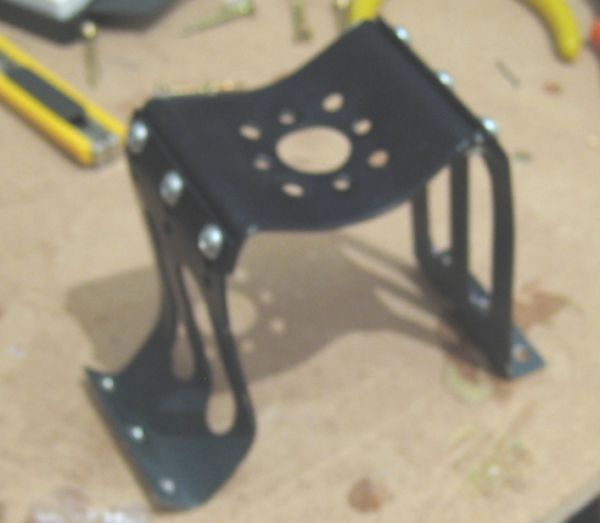

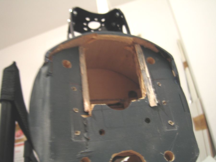

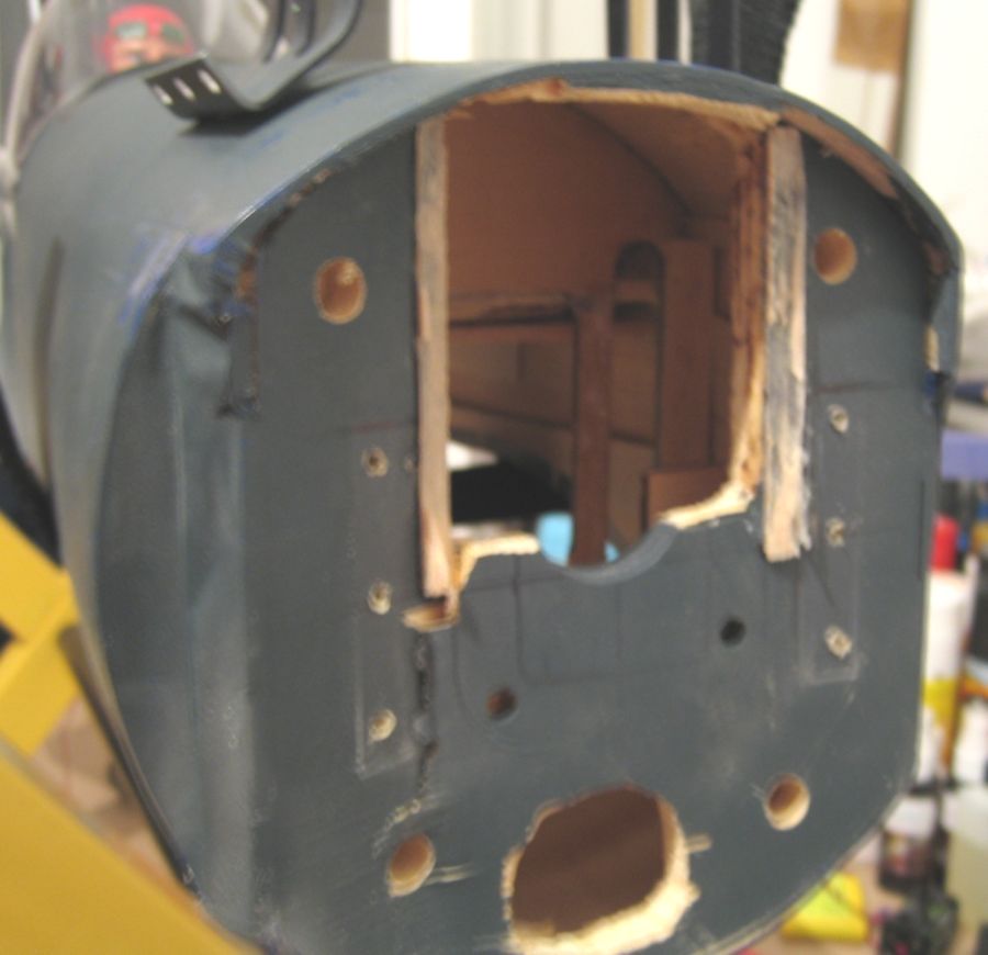

Así ha quedado el cotafuegos y el soporte motor tras el impacto... :cry:
Soporte Motor doblado
Cortafuegos 2
Cortafuegos 1
