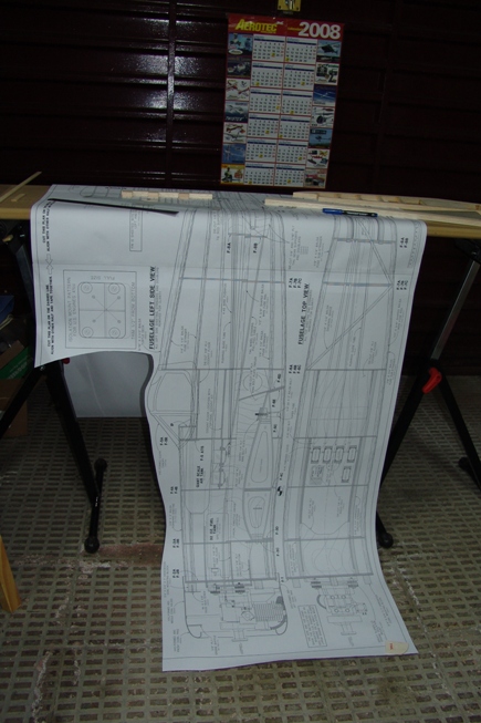

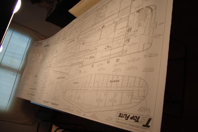

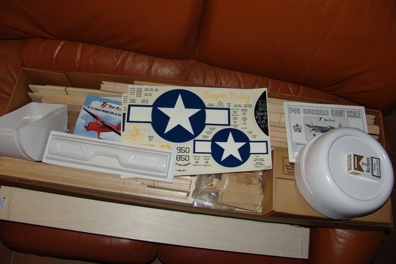

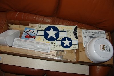

Bueno ya he empezado a hacer el bicho. Voy a ir poniendo fotos para que se sigan los pasos de la construcción del F4U. Las que pongo hoy no tienen gran interés, pero las pongo ya que aquí hay gente de todos los niveles y qué posiblemente les pueda dar algunas sugerencias o simplemente para que vean los pasos del kit.
1º Yo me hago unas copias para no estropear los originales. Luego me empapo de las instrucciones y, sobretodo, de los planos; en este caso vienen 4 planos para que se empalmen de dos en dos. Una vez unidos salen unos "planitos" de 2,40 mts de largo. Muy faciles de manejar como comprenderéis.... :? .
Última edición por Barbarroja el Lun, 28 Ene 2008 3:17, editado 1 vez en total.

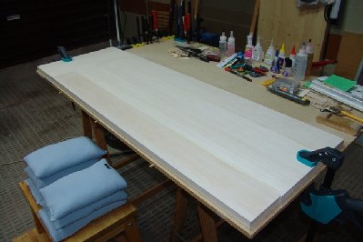

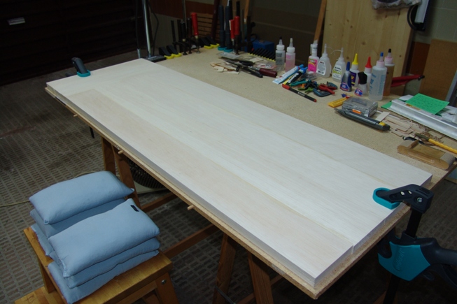

2º En este caso me he hecho una plataforma de balsa de 1200 X 400 X 20 mm (5 tablas de 20 mm) para facilitar la construcción. Obviamente me he quedado corto y tendré que ampliarlo. Aunque recorto de las copias del plano las distintas fases, solamente el fuselaje mide 1,70 mts. así que ya veremos como hago.

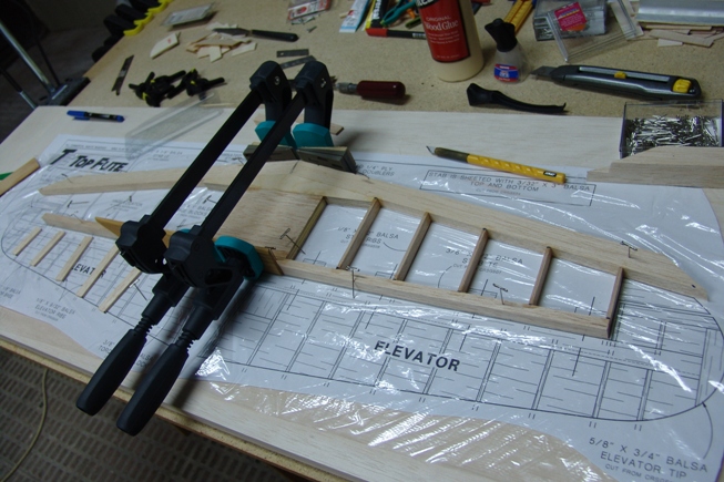

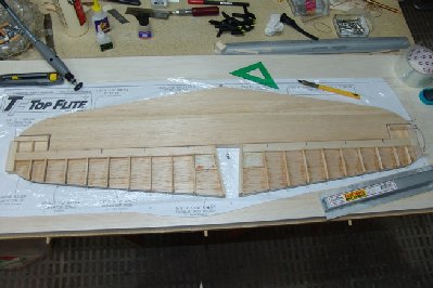

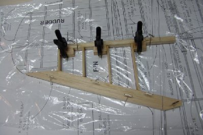

Y pasamos ya al estabilizador. Es un poco pesado, ya que no vienen hechas las costillas y hay que ir cortándolas una por una y son bastantes. Con las partes irregulares yo tengo la costumbre de hacerme una plantilla con papel vegetal y así me resulta muy fácil. Y ya está acabado a falta de darle forma lijándolo, que es lo qué más me aburre.
No viene chapada la parte trasera.

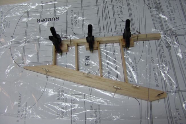

#612712

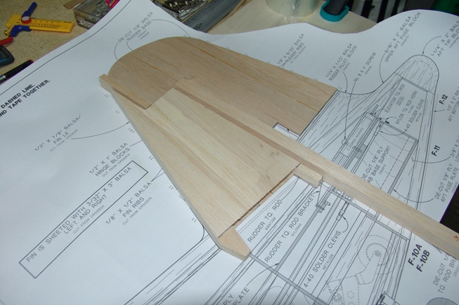

Y ya estoy con el timón. La cosa va más rápido de lo que esperaba. Hasta que me atranque con algo que me dé problemas, fijo.
Última edición por Barbarroja el Jue, 21 Feb 2008 20:10, editado 2 veces en total.

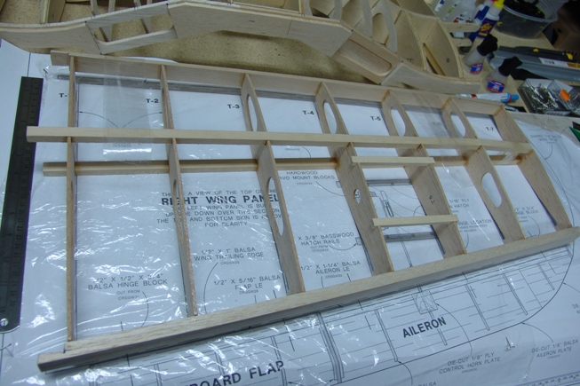

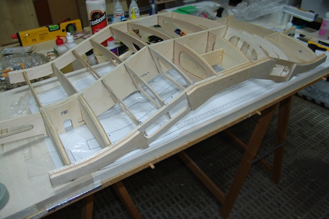

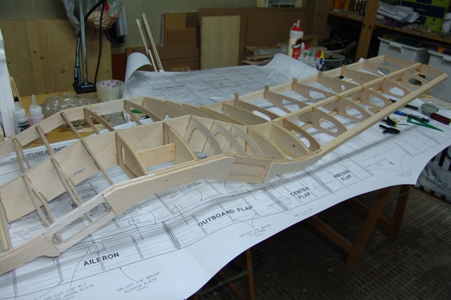

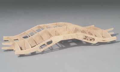

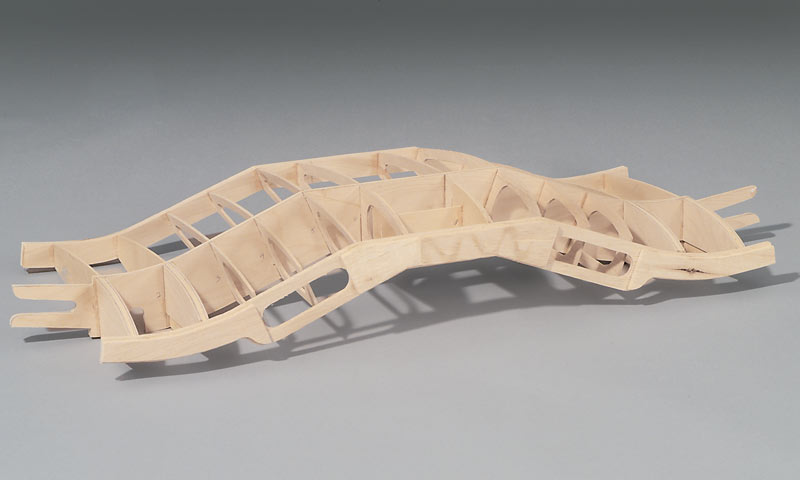

Y pasamos a hacer el ala. Viene en tres partes, lo primero es hacer la parte central con la forma de “W” característica del F4U.
El mástil central está compuesto de seis partes de contrachapado unidas de dos en dos con las juntas contrapeadas y pegadas con epoxy; una vez construido se nota la solidez ya que soportará todas las cargas del ala.
Las costillas de esta parte central vienen en dos piezas como se ve en las fotos.
Última edición por Barbarroja el Lun, 28 Ene 2008 3:28, editado 1 vez en total.

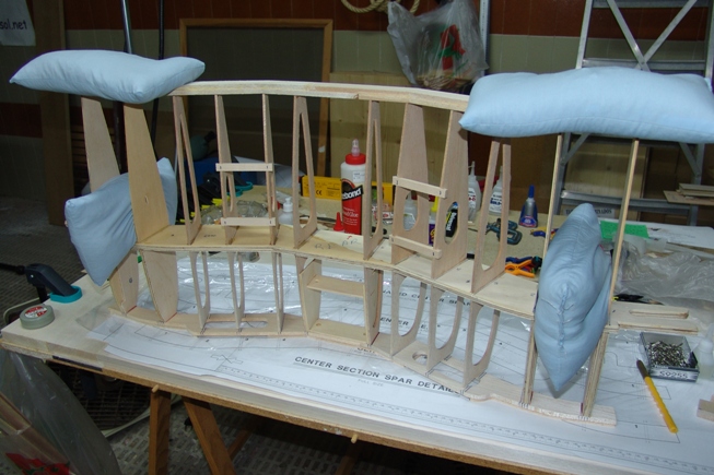

Por Barbarroja
#614342

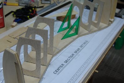

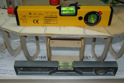

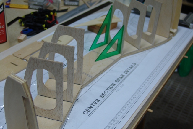

Lo primero que se pega al mástil son los refuerzos del tren retráctil y a estos tres costillas por cada lado unidas entre sí, también de contrachapado.
A las costillas centrales también se las refuerza con otra de contrachapado y se unen con dos piezas del mismo material.

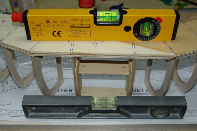

Este sistema de costillas es bastante engorroso de hacer, ya que al no venir ninguna hendidura ni rebaje hay que pegarlas al mástil teniendo cuidado de su verticalidad ayudado por escuadras.
Una vez pegadas las partes delanteras he comprobado el nivelado y (parece) que me ha salido bien :lol: .
Última edición por Barbarroja el Lun, 28 Ene 2008 3:30, editado 1 vez en total.

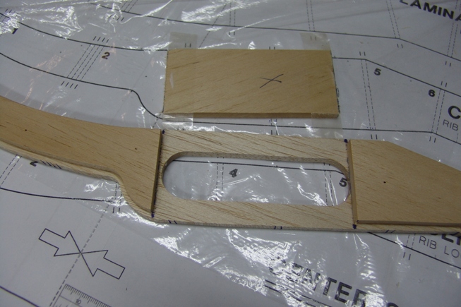

El borde de ataque tiene la forma característica con los dos ventiladores de aceite y se hace con 4 piezas unidas de dos en dos, también con las juntas contrapeadas, teniendo cuidado de no pegar la parte que luego se tiene que cortar; yo lo he solucionado poniendo cinta adhesiva para evitar que los excesos de CA pegasen la parte a quitar, me ha funcionado bien. Estas zonas vienen marcadas con lo que no hay problema.
Última edición por Barbarroja el Jue, 21 Feb 2008 20:14, editado 1 vez en total.

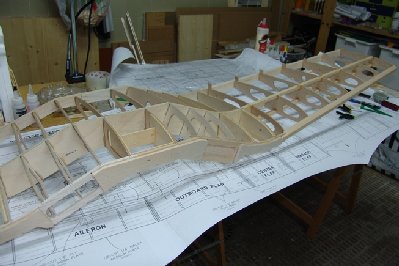

Por Barbarroja
#614348

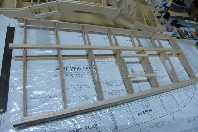

Las que me han dado cantidad de trabajo han sido las costillas traseras al pegarlas con el borde de salida, son bastante largas y o no coincidían con las marcas o se salían del borde; así que he tenido que, con alfileres, ir clavando una por una en su sitio. Al final parece que no ha quedado del todo mal, al menos se parece a la foto del catalogo 8) .
Última edición por Barbarroja el Lun, 28 Ene 2008 3:33, editado 1 vez en total.

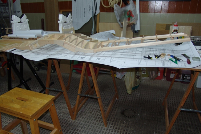

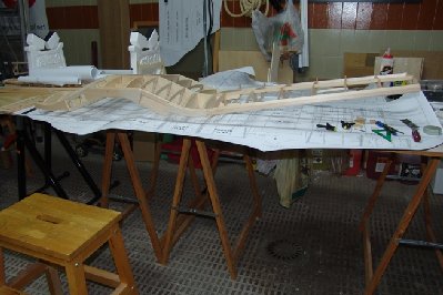

Por Barbarroja
#614958
Hola kurrikan; ya sabes, como decía aquél "hay gente pa to" y para mí esto es un relax, aunque a veces te pones de los nervios cuando no hay manera de meterle mano al bicho o no coinciden las instrucciones con el plano o has metido la pata en algo o tantos oes..... . Pero bueno si no te diese problemas, como yo digo, no dejaría de ser bricolaje. En cuanto a los pegamentos yo uso CA (normal, medio y retardado), epoxy (5 y 30 minutos), resina alifática, pegamento universal y cola blanca. Pero en esto como en todo, cada uno tiene sus preferencias. Anímate y hazte uno, ya verás que agradable es.

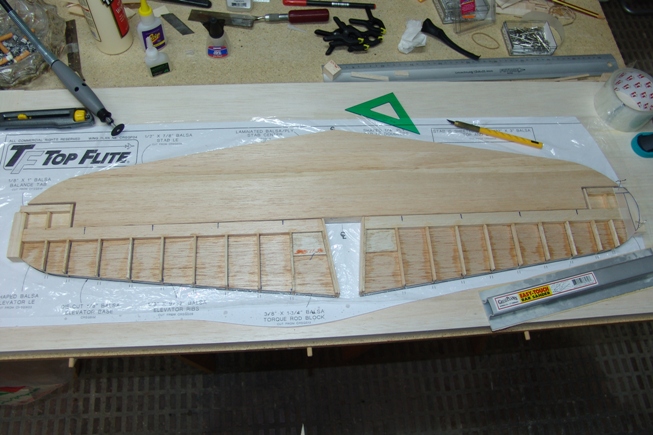

Y bueno, volviendo al bicho. Ya tiene ala izquierda. He tenido que ampliar la mesa de trabajo porque no me cabían bien las cosas (sobre todo los planos), como siga así acabaré saliéndome de la casa :( , veremos.
