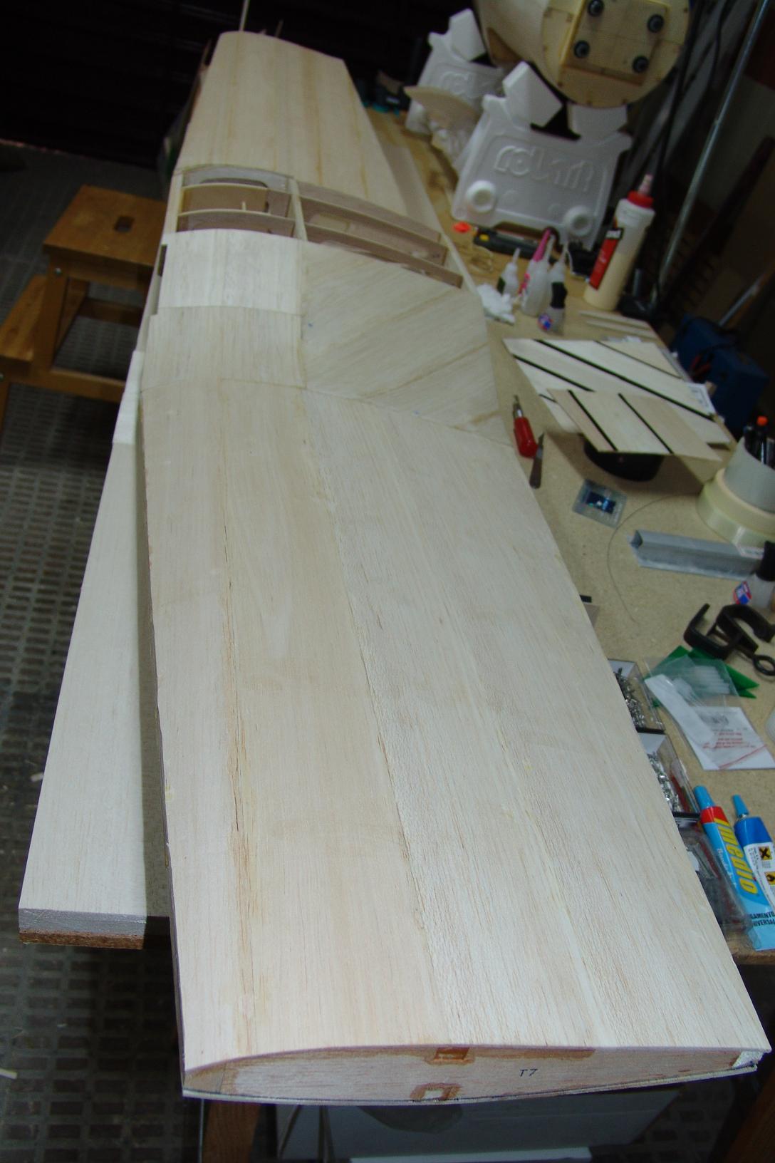

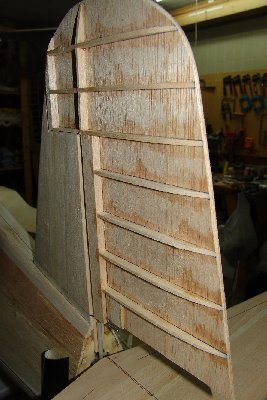

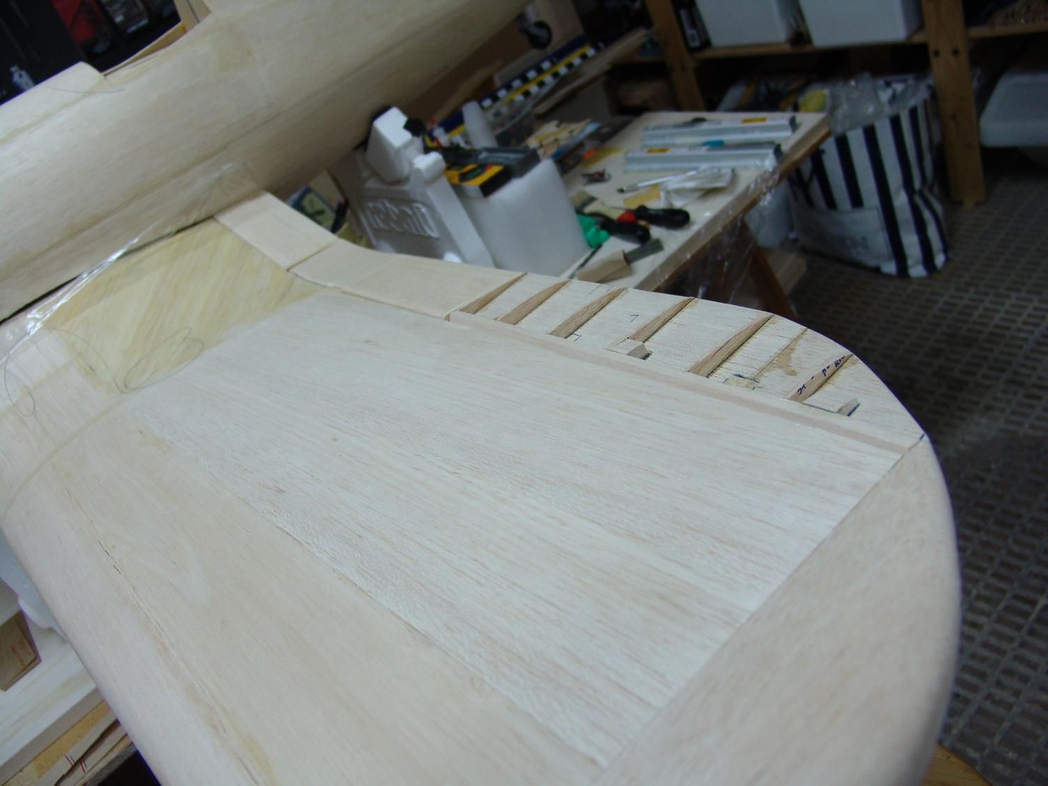

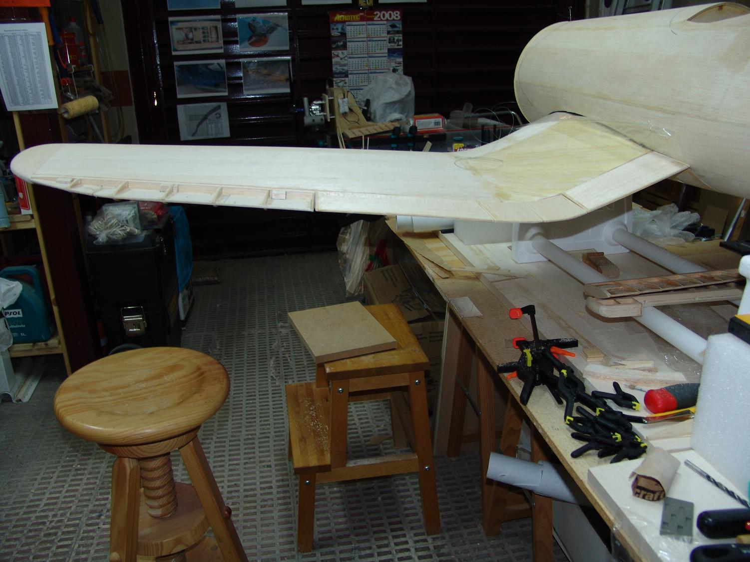

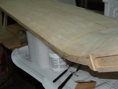

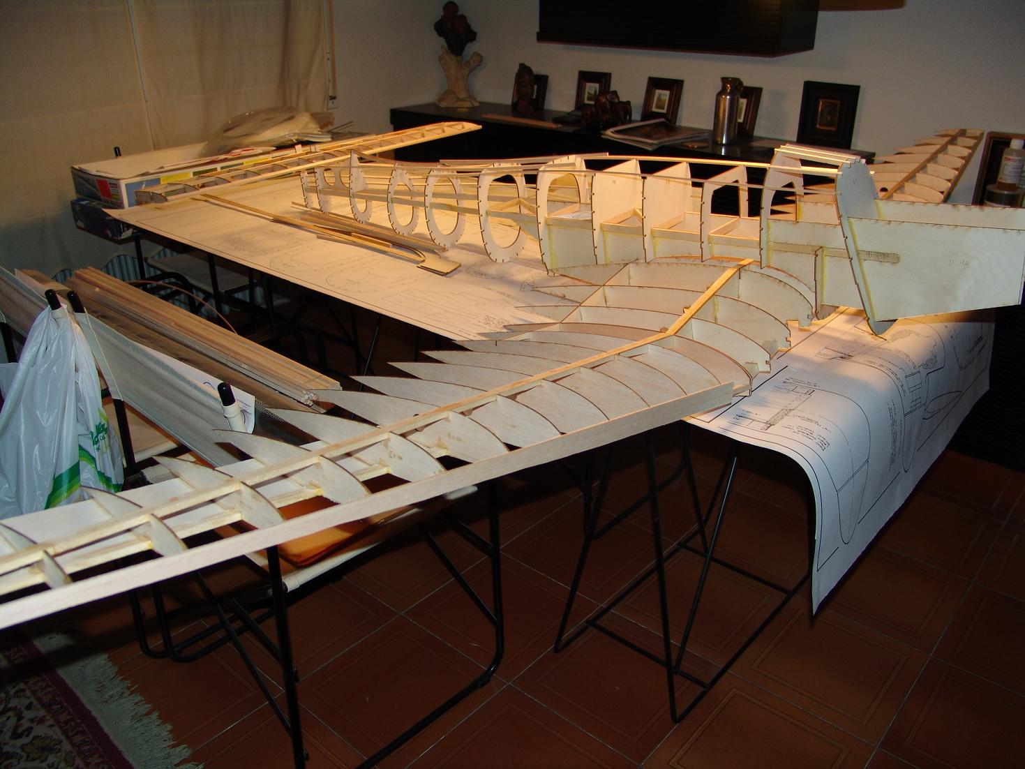

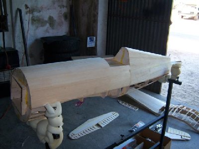

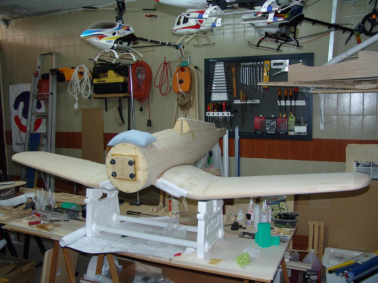

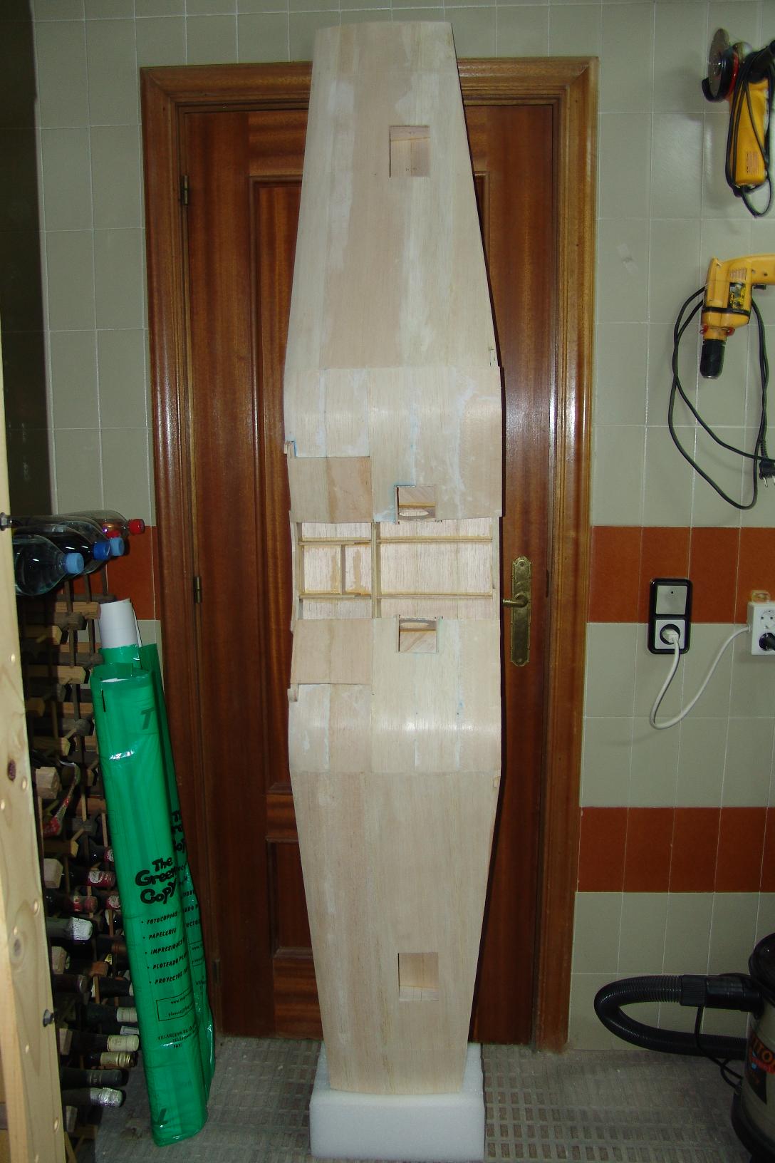

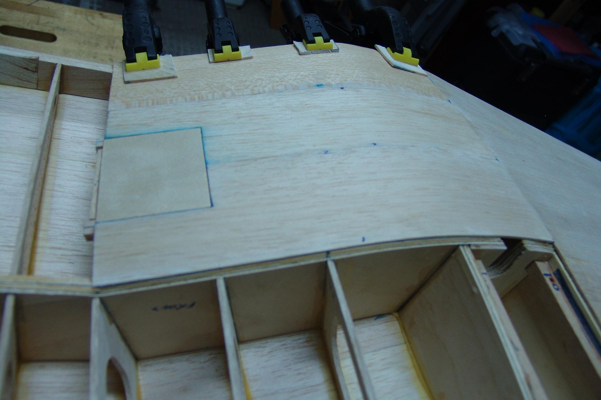

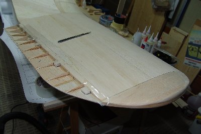

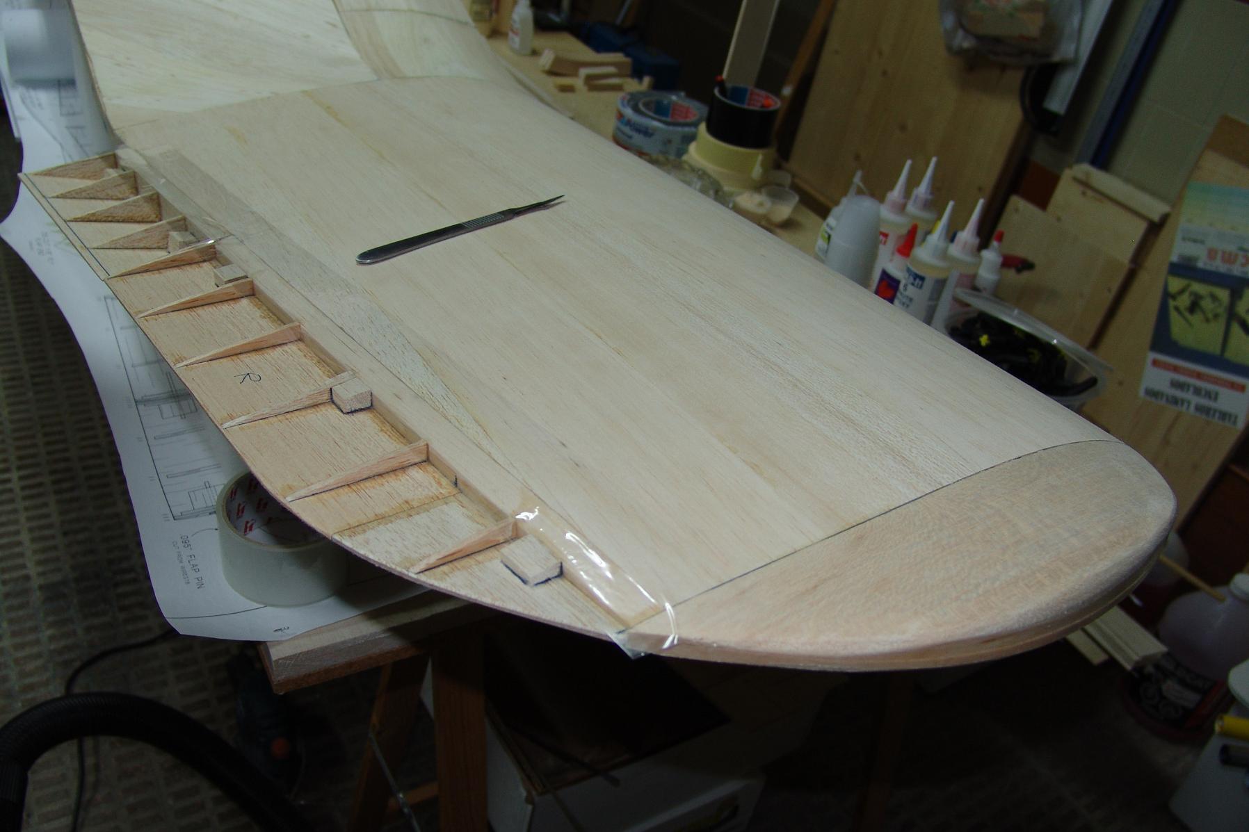

Ya he terminado, a falta de retoques, el chapeado del ala. Aquí os pongo unas cuantas fotos con algún detalle para que se pueda ver el proceso. La verdad es que es algo más trabajoso que forrar un ala que vaya recta, pero bueno, al final se hace. He hecho un par contra una puerta para que se pueda aprecia el tamaño que ha salido la "gaviotilla" :shock: .

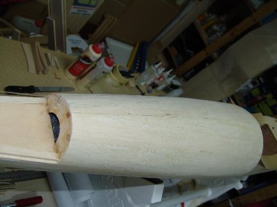

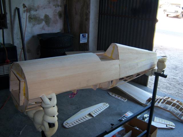

Que gracia me ha hecho ver tus fotos, ¡¡es como si estuviese viendo el mio!!. Una cosa armin, has cortado ya la cuaderna y el larguero del tren trasero, ¿no vas a tener dificultad a la hora de chapar el fuselaje? yo lo que he hecho ha sido cortar la cuaderna y volver a pegarla con dos gotitas de cyano para ya una vez chapado quitarla (mira las fotos 2127 y 2129). Eso si, la mini cuaderna que le has puesto demuestra que eres más cuidadoso que yo :oops: , que me he limitado a ponerle dos "palos" :? . Llevas un buen trabajo, animo

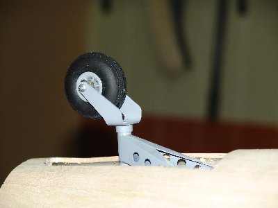

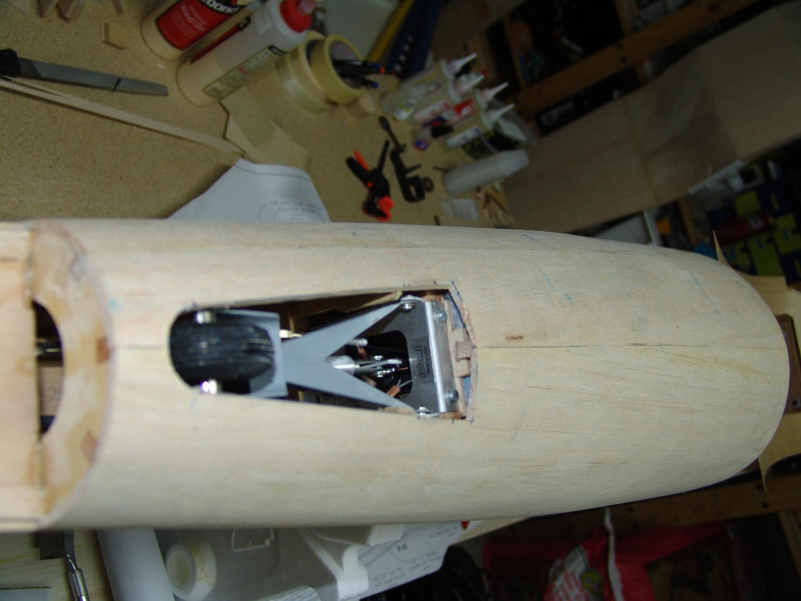

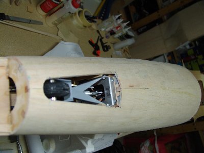

Hola Barbaroja, yo estoy trancado pensando como hago un tapa, o dos para tener acseso a los Kwik link del elevador y de la profundidad luego de enchaparlas queda todo cerrado aparte antes de enchapar la parte del tren traseroquiero hacer unas tapas lo mismo sobre el ala para tener como llegar en caso de algún aterrizaje fuerte, Saludos

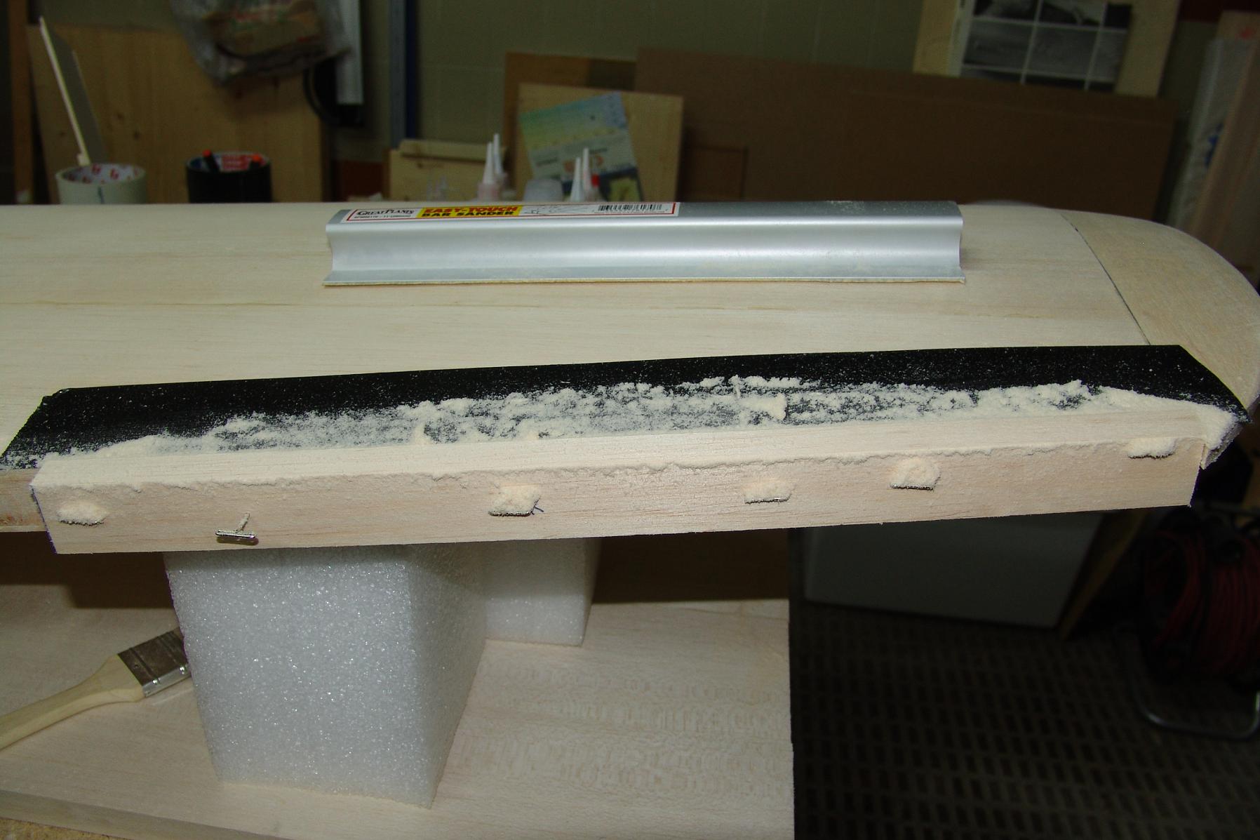

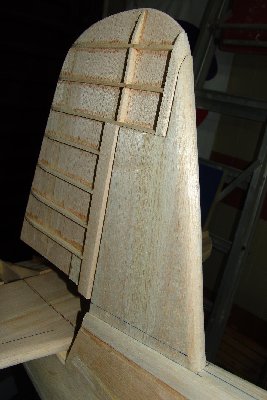

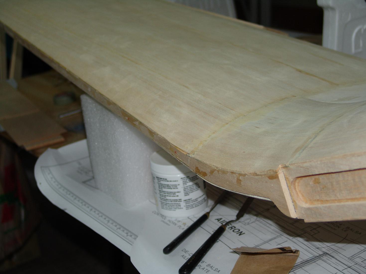

Como últimamente no dispongo de tiempo para dedicarlo al "bicho"; para ser exacto solo le puedo dedicar una mañana a la semana, ósea de pena; los progresos como veréis son escasos. Además, como estoy en la fase de ajustes, lijar (que es lo que más me j..e de todo), bisagras y demás chorradas que no lucen nada. Pero bueno pongo unas fotos para que veáis que sigo, lento pero sigo en la brecha. Por cierto armin, me gusta las compuertas que le has puesto en el tren trasero, si puedes hazle unas fotos más detalladas y ponlas por aquí, para intentar fusilártelo. Ah, veo que tú también eres un fanático de la alifática :wink: , yo también la uso mucho.
Lijar...
Lijar...
Por Barbarroja
#688048
Alerones, más lijar y lijar y lijar (tengo polvo hasta en ....). Flaps en proceso.

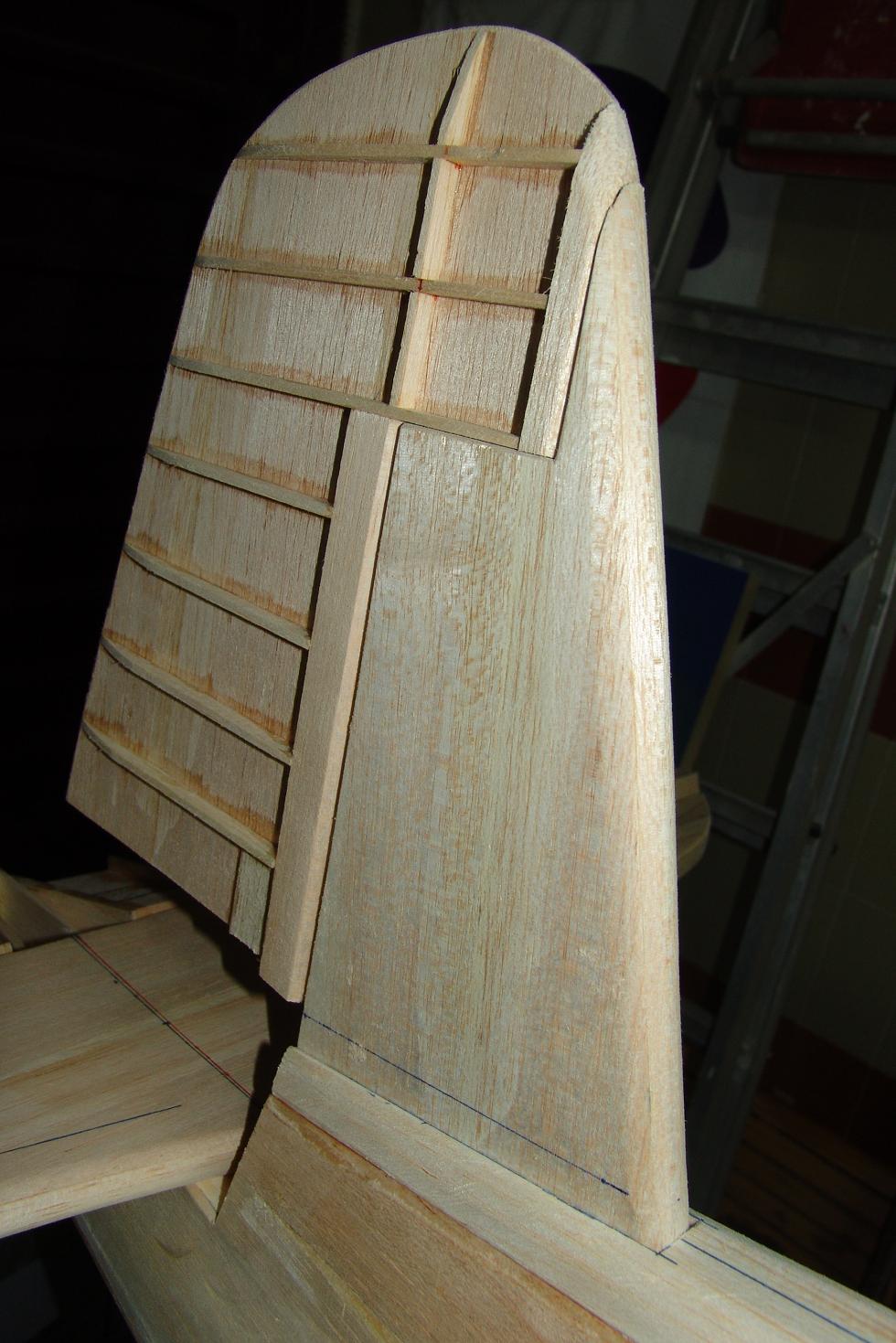

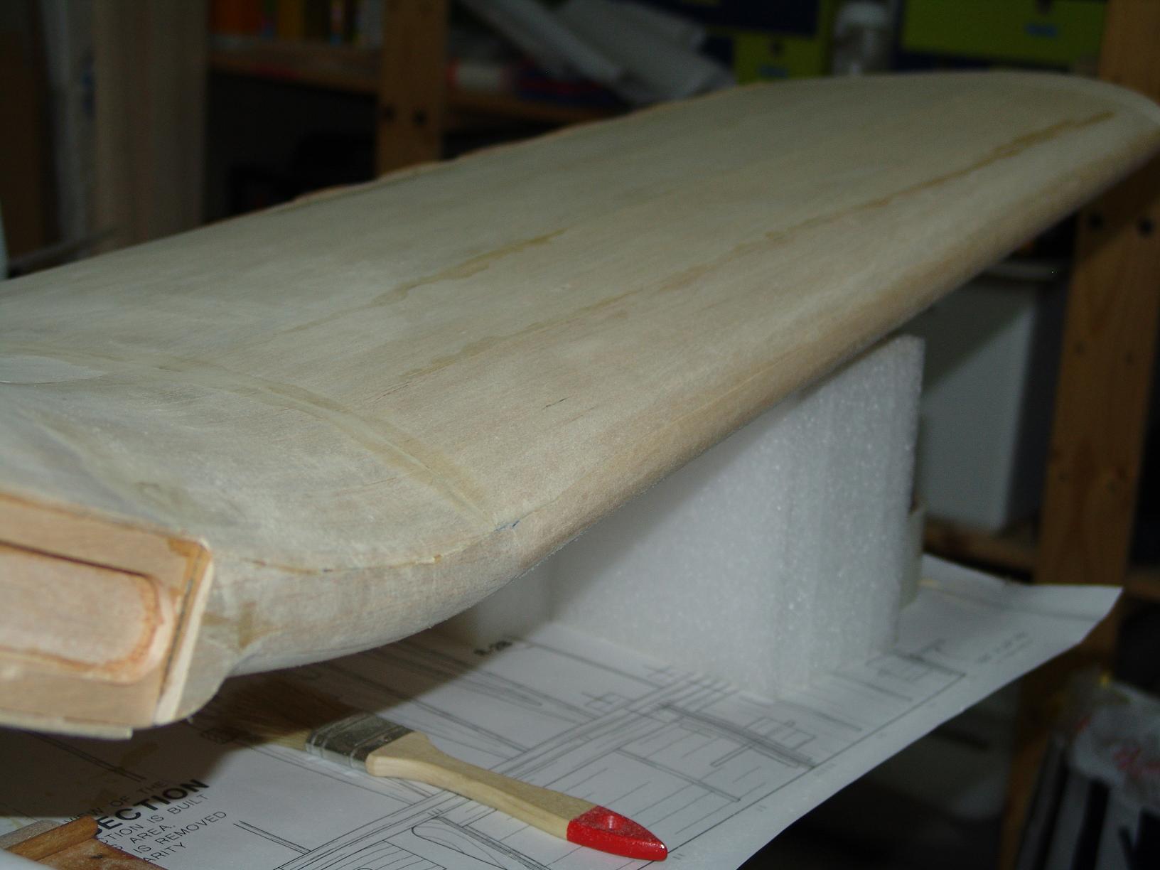

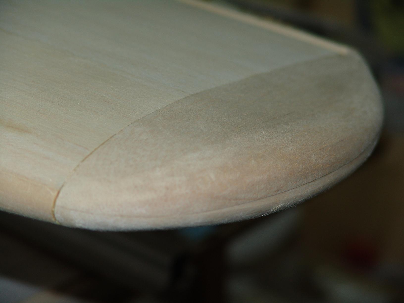

#705851
Buenaaaas; después de un tiempo "missing", vuelvo a dar señales de vida.
Lo primero; Kurri, celebro que te hayas decidido a meterte con las maderitas, sigo tu Waco con interés (te está quedando de fábula); aunque hayas hecho trampa y le hayas pillado a medio hacer :wink: ; ya verás, el próximo le haces desde plano, sin kit ni nada; esto engancha.
Armin, lamento que dejes este y te metas en el de Composite, pon alguna foto por aquí para que me corroa la envidia :x ; malsana, por supuesto :lol: . El bicho es de escándalo :shock: , por cierto, ¿cuál de los tres te has agenciado?
http://www.composite-arf.com.hk/ar/Catalog?cat=44

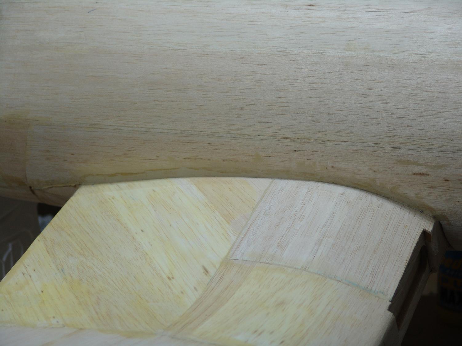

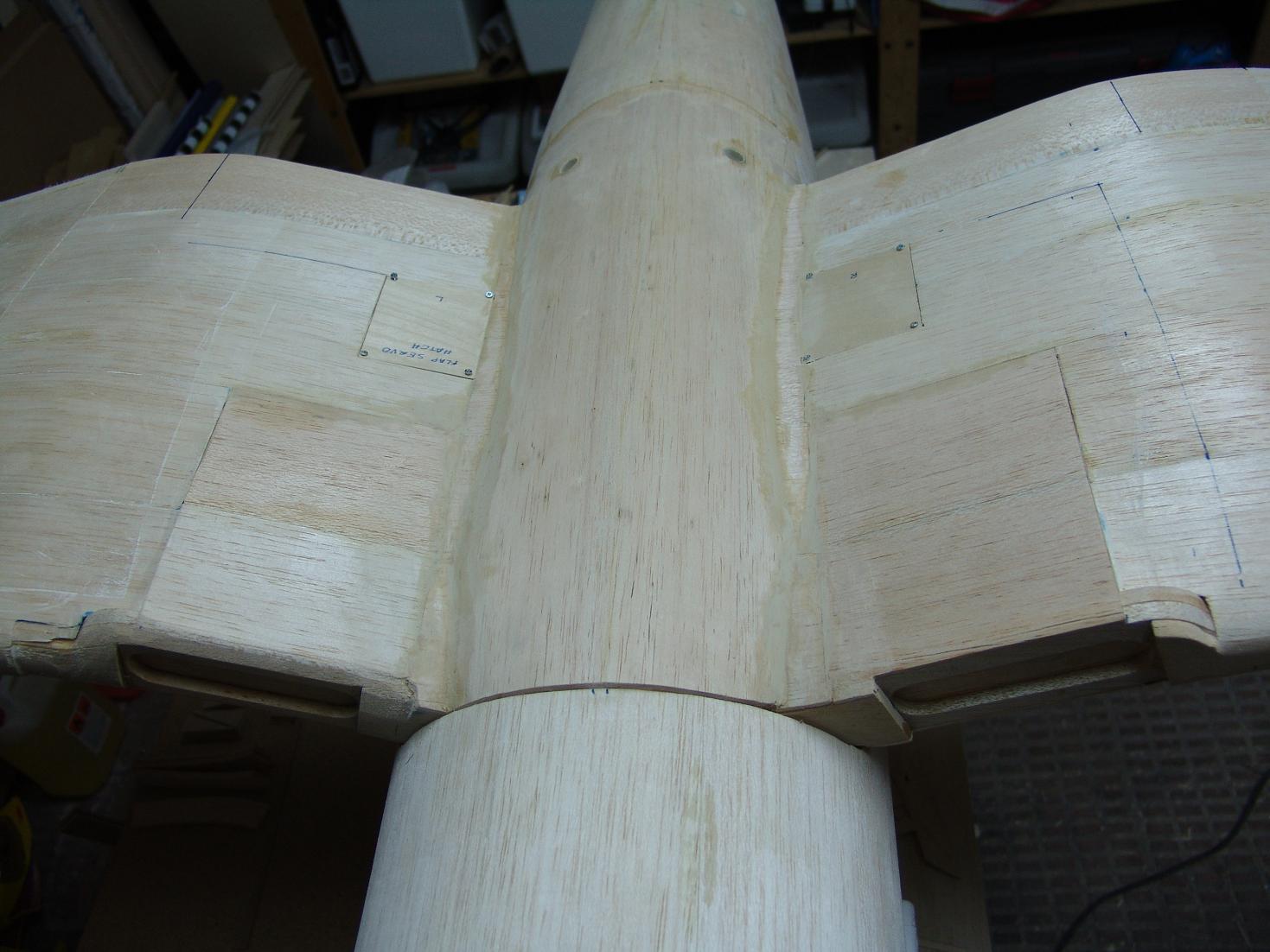

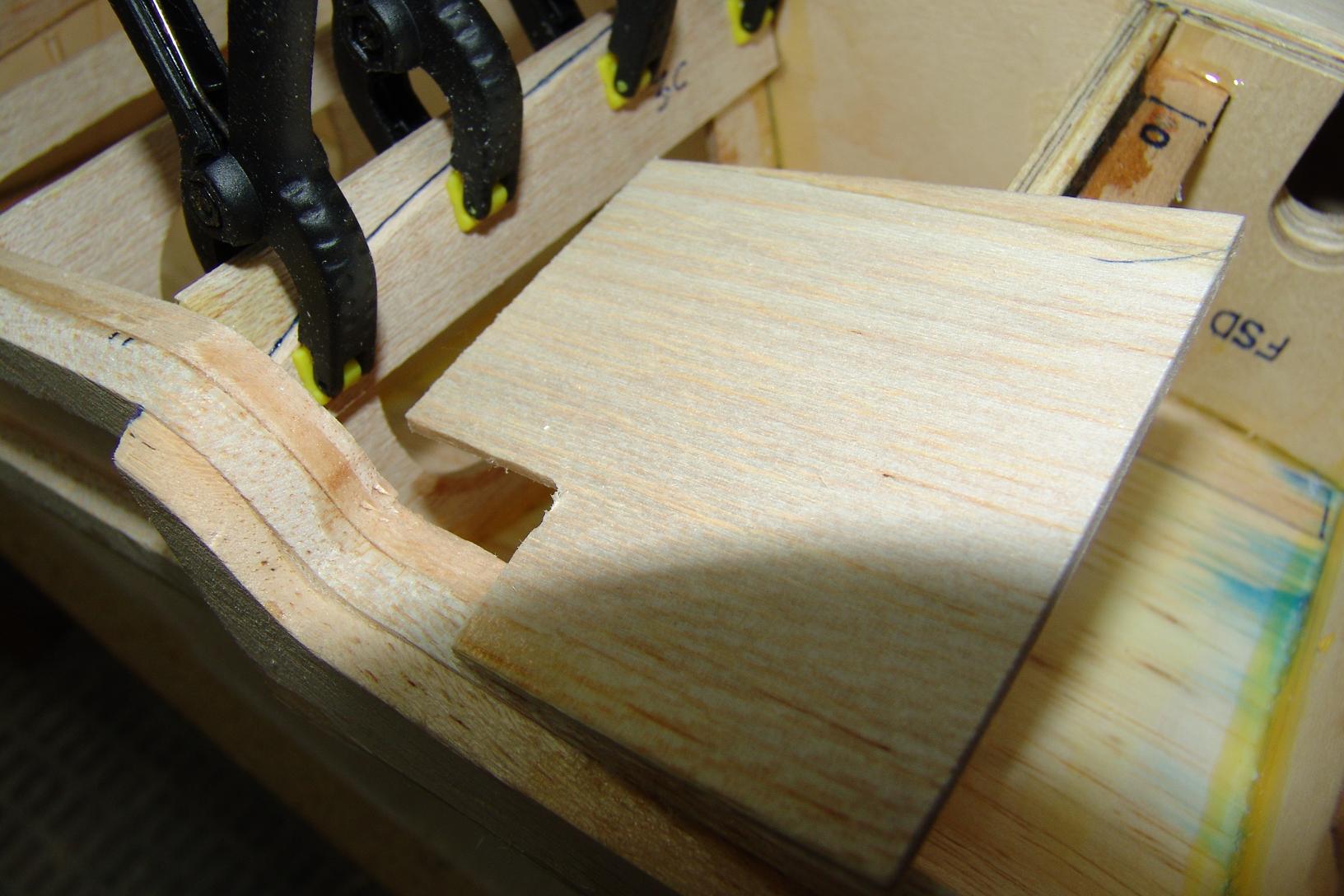

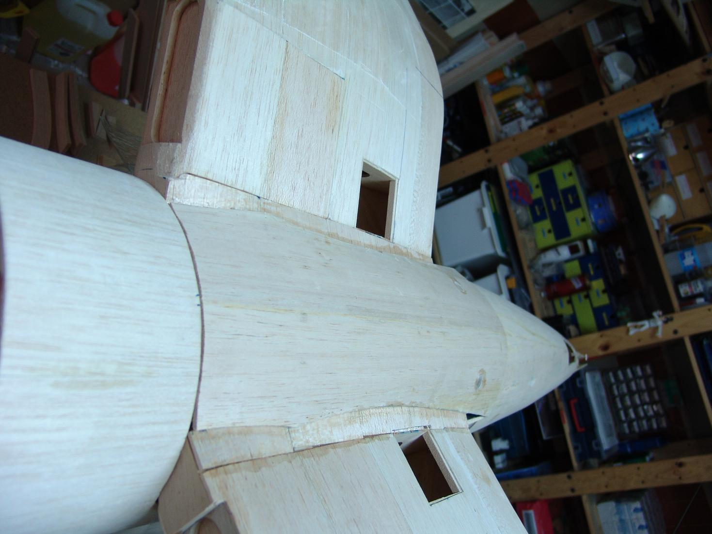

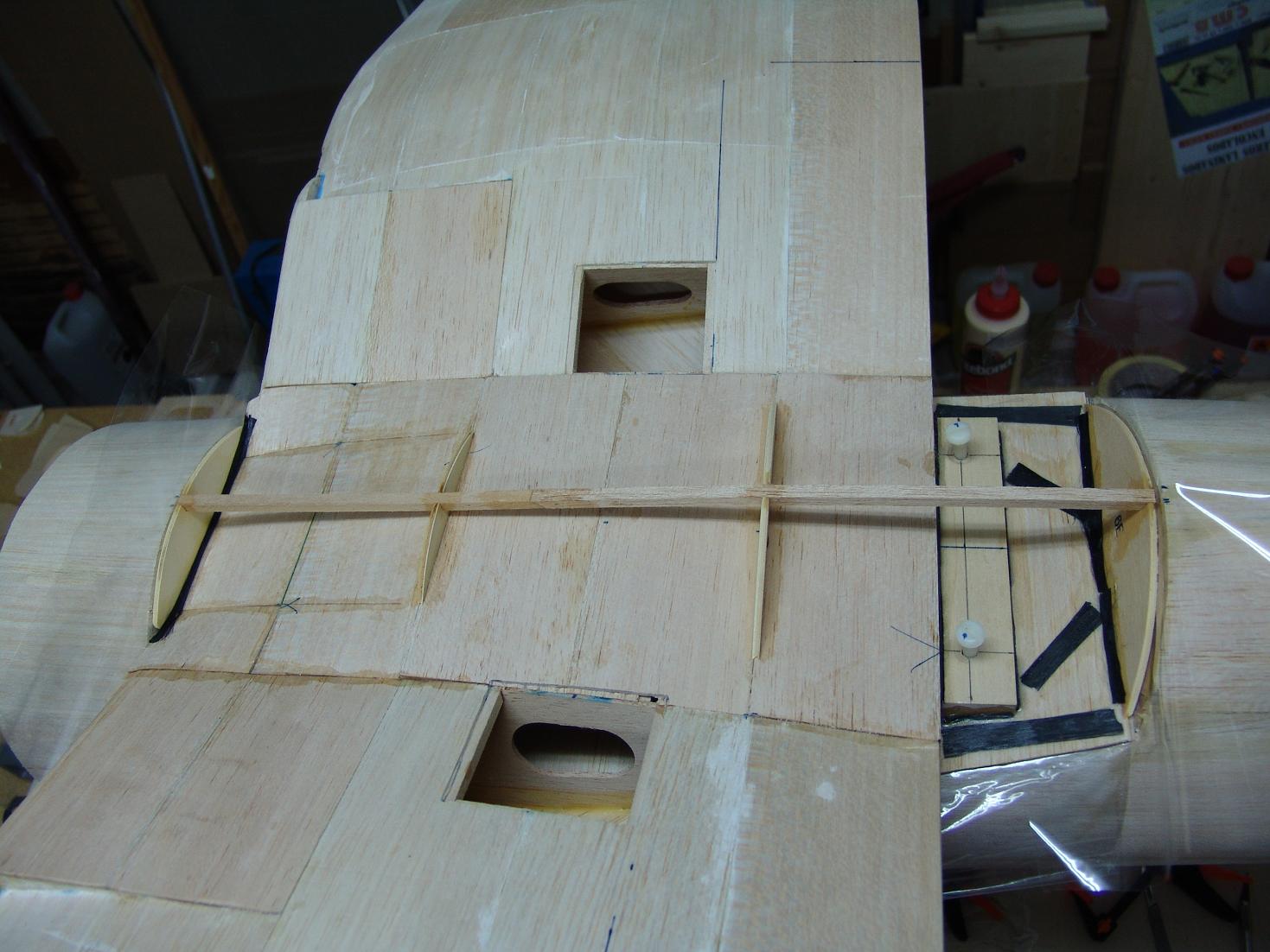

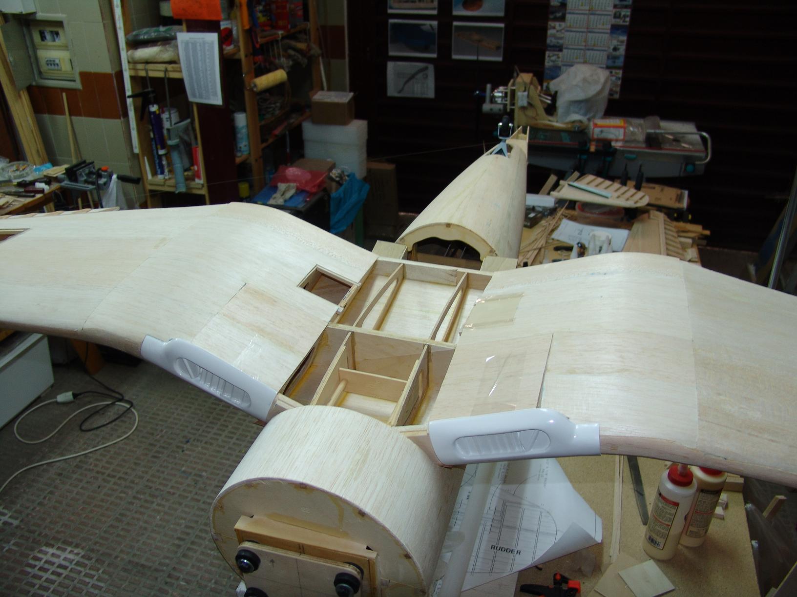

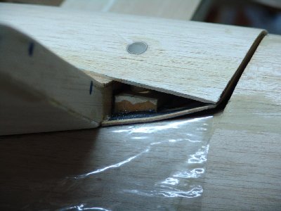

Y bueno, volviendo a mi gaviotilla, aquí os pongo unas fotos. El ajuste del apoyo del ala no me gusta ni un pelo; y no es que yo haya metido la pata, es que el contrachapado del kit no ajusta bien con el ala, veré que hago.
Y más... .
Salió, salió.

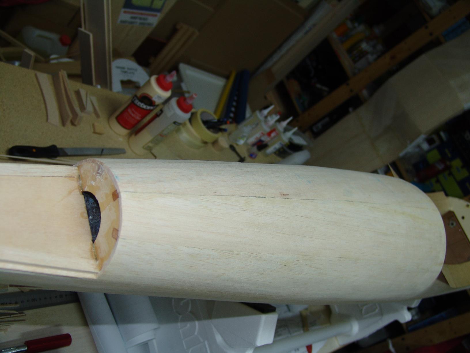

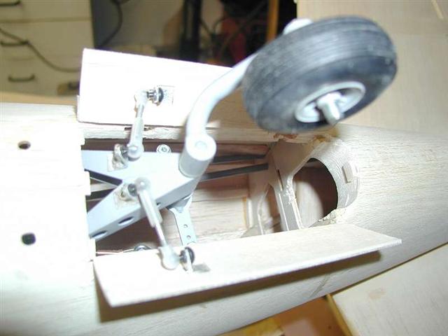

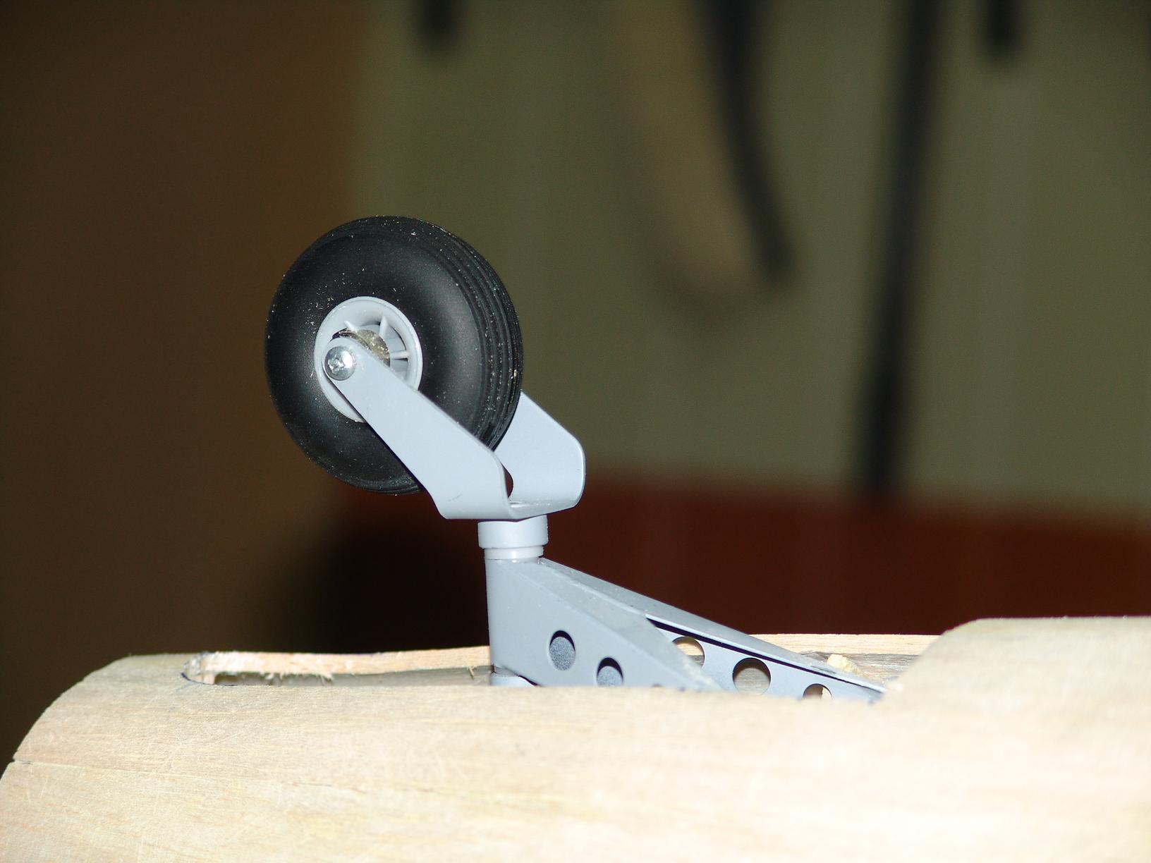

Abriendo el "bujero" del tren trasero.
Más culito de bebé.
¡Que chapuza soy!. Me faltaba cerrar el fuse; llevo todo a medias... .

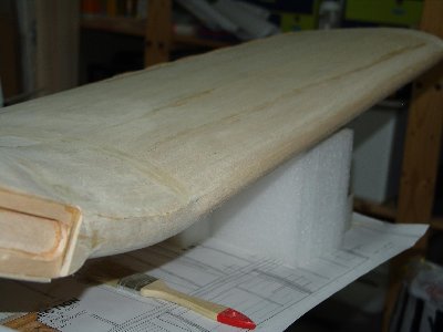

Final del ala; me ha quedado suavecito como el culito de un bebé.

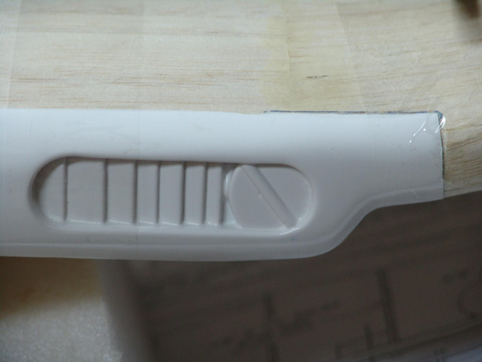

Ajuste de los refrigeradores.
El después
Borde de ataque, antes.
Última edición por Barbarroja el Dom, 27 Jul 2008 20:28, editado 1 vez en total.

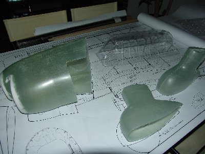

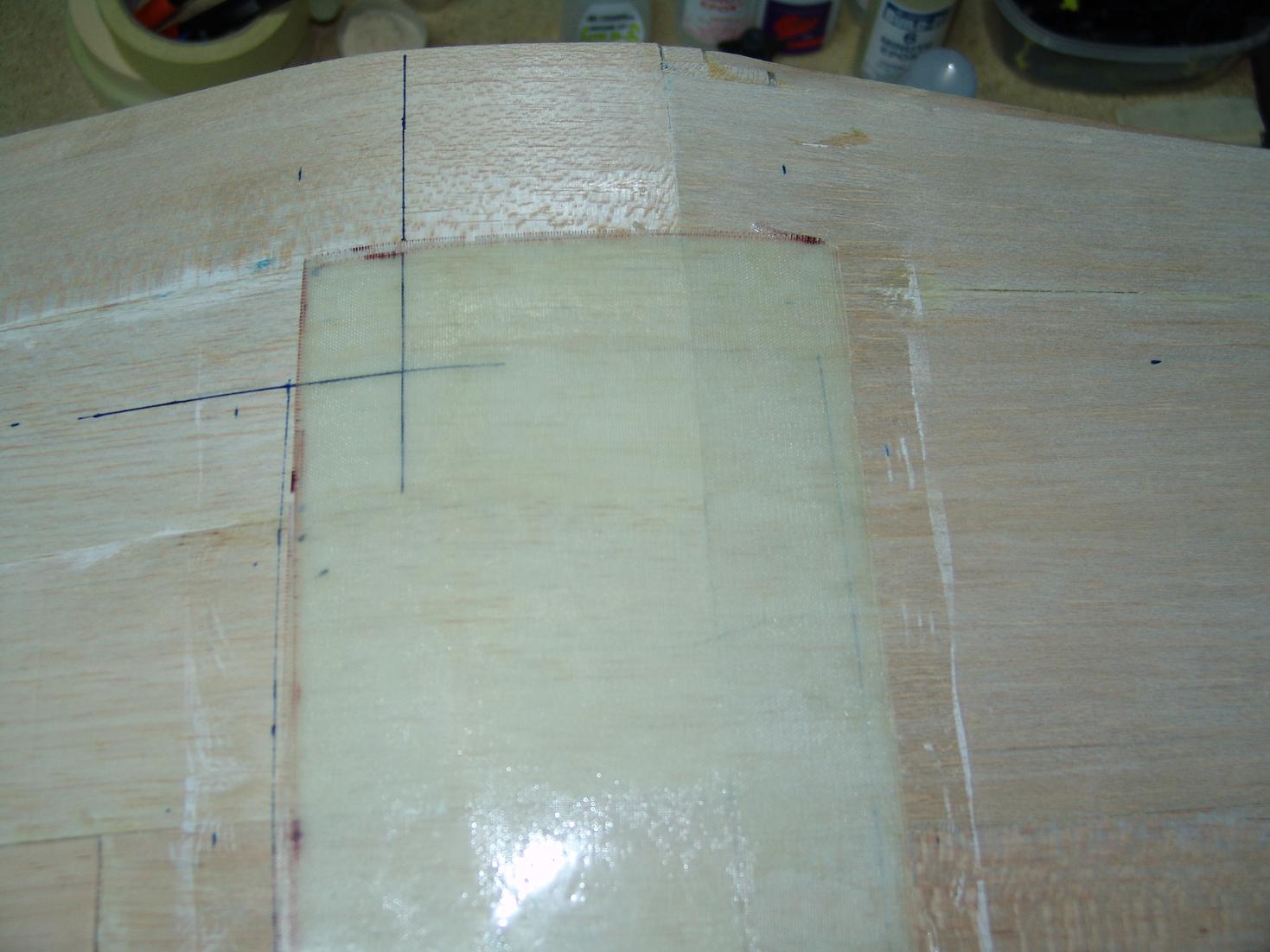

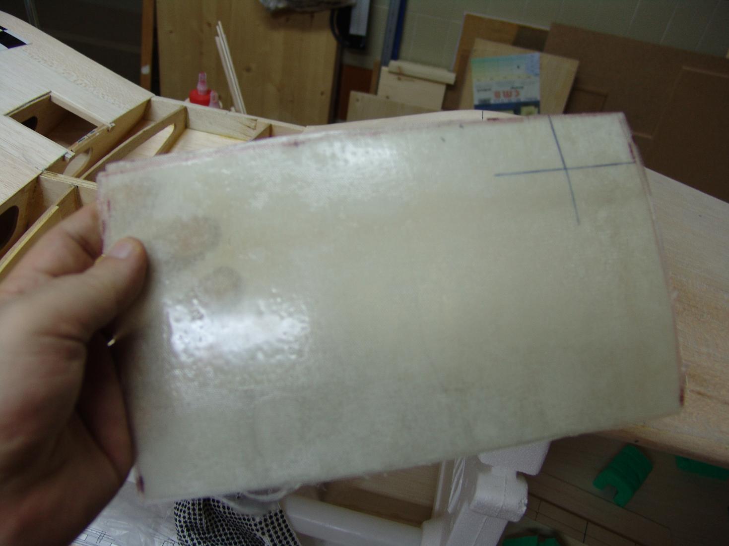

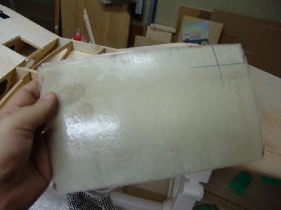

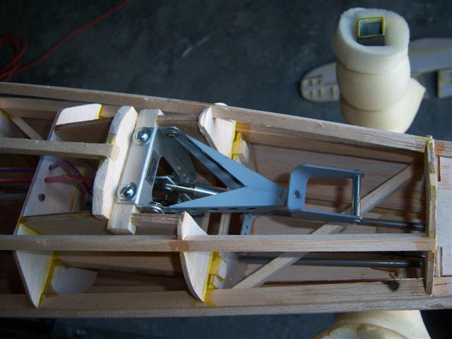

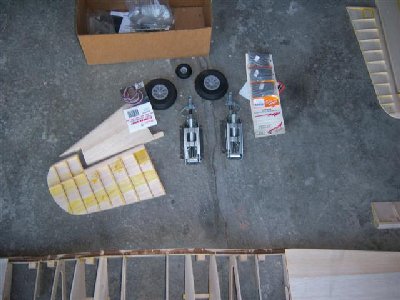

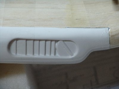

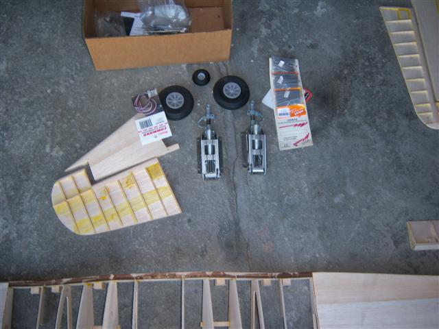

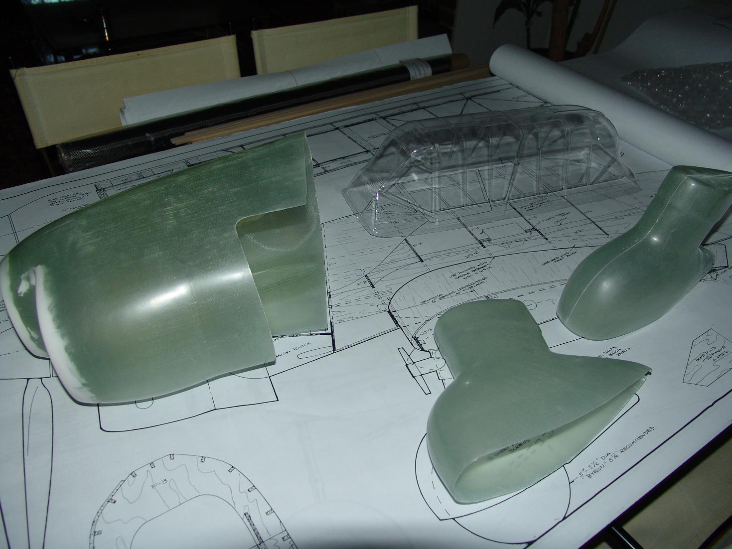

Como no tengo claro si voy a dejar las ruedas vistas en sus agujeros o voy a hacer unas compuertas para el tren de aterrizaje, he hecho una planchas de fibra de vidrio por si, al final, me decido a hacer las cosas bien (no lo creo, pero... )

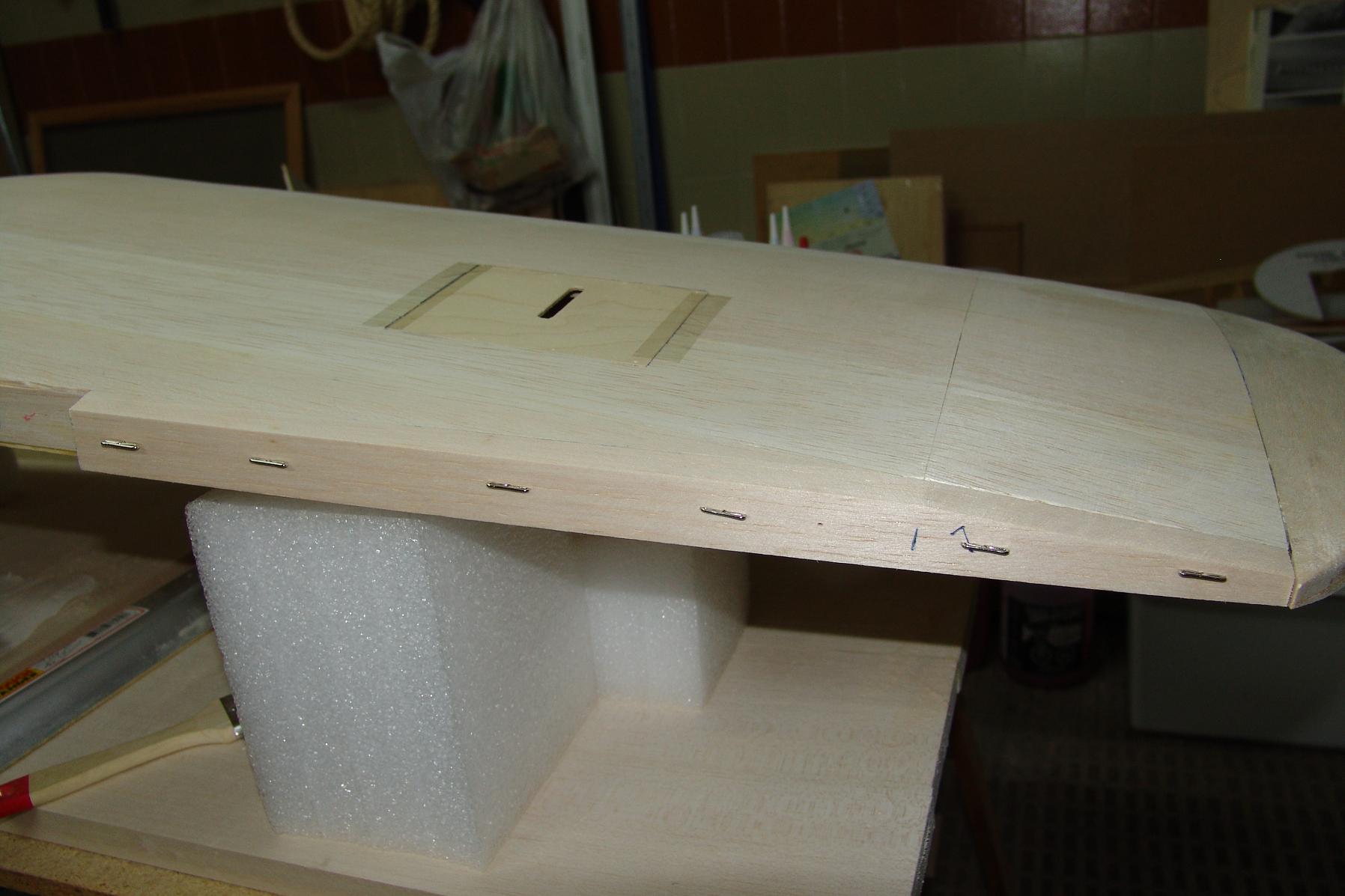

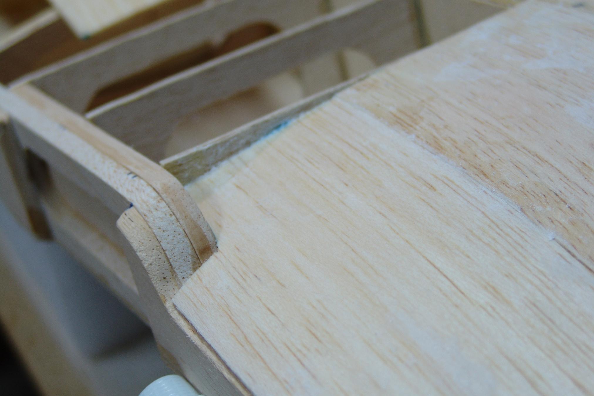

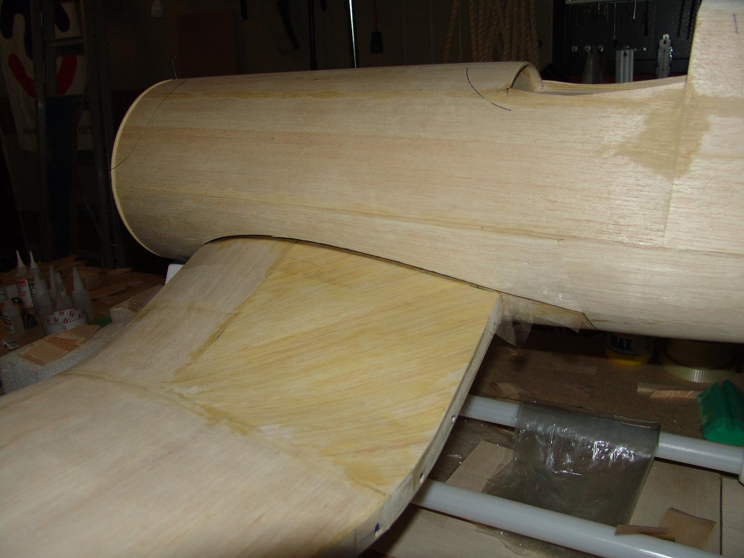

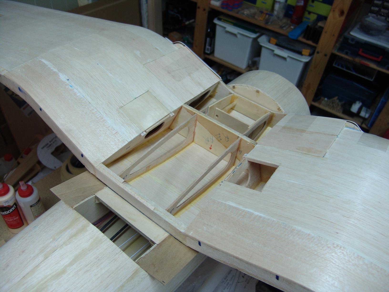

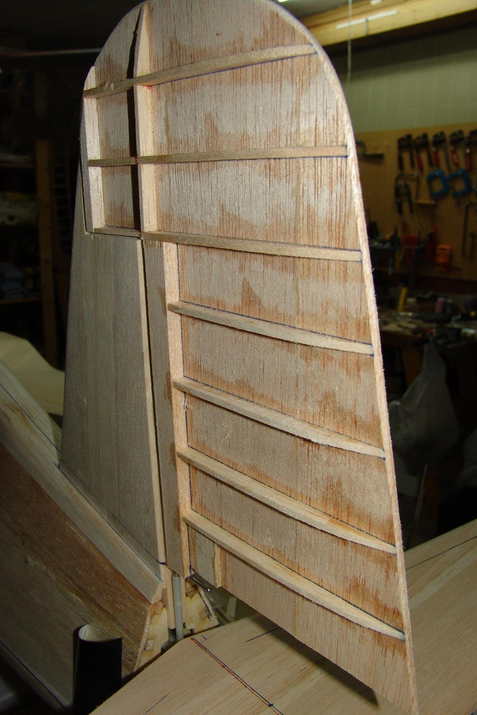

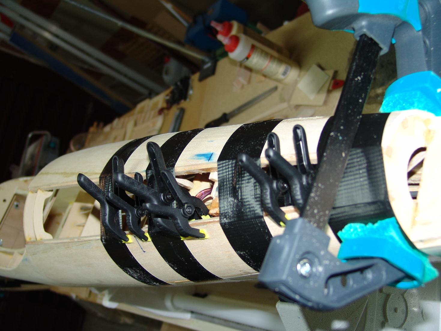

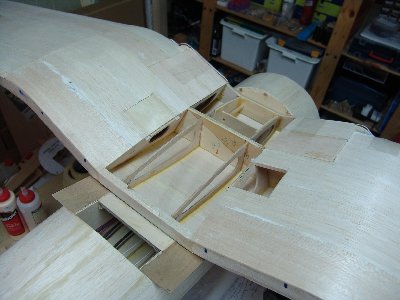

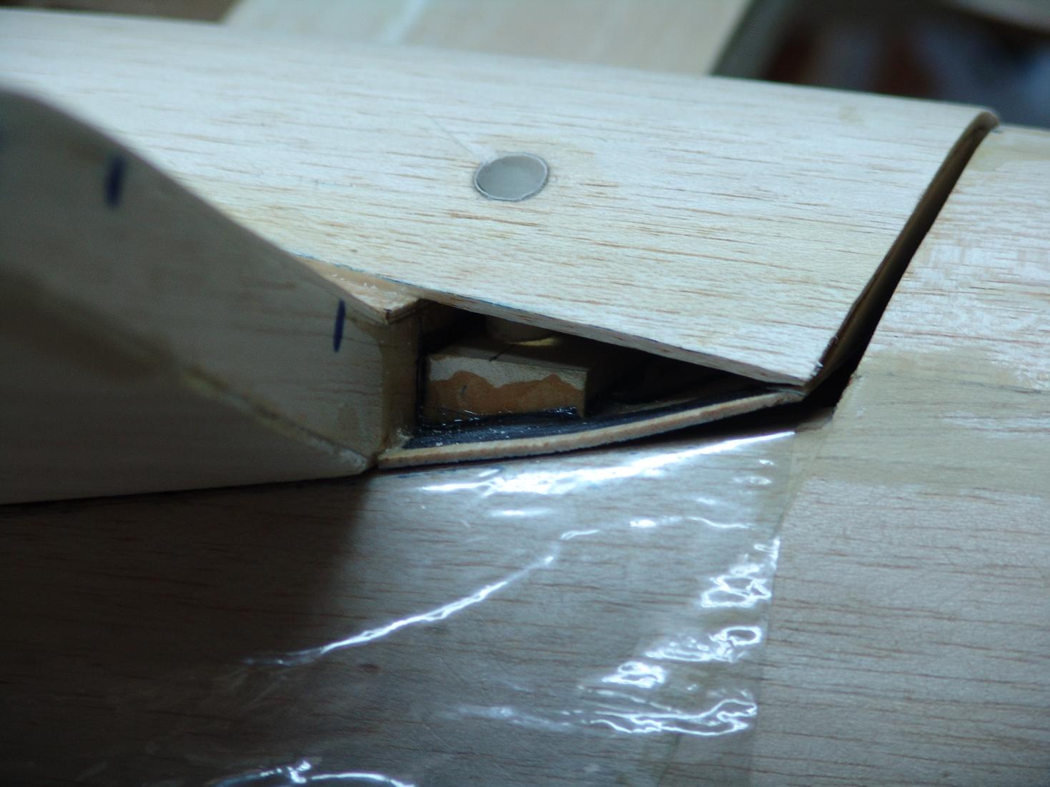

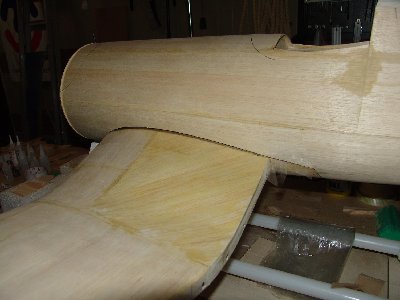

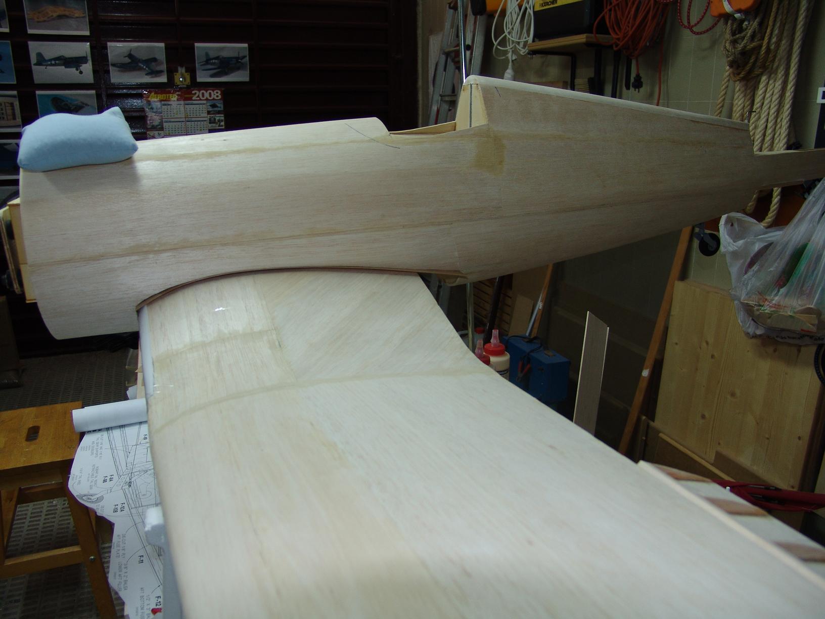

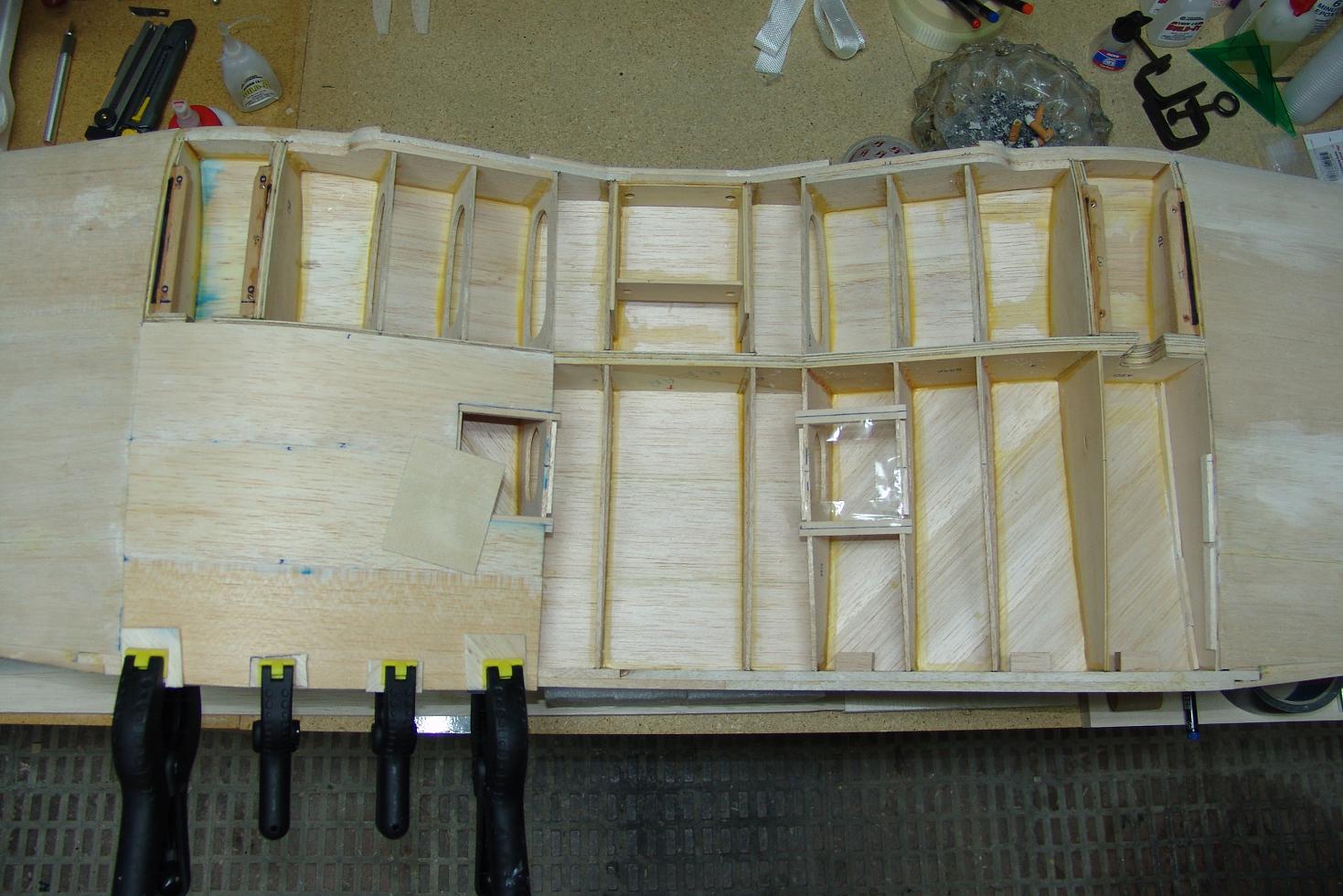

La sujeción del ala al fuselaje y cierre inferior me ha dado mucha lata, pero bueno, al final no ha quedado del todo mal. Tuve que meterle unos tubitos de fibra de carbono para darle más rigidez y no se me combase el asiento en el triangulo de cierre (creo que en las fotos se aprecia algo).
Por Barbarroja
#726409

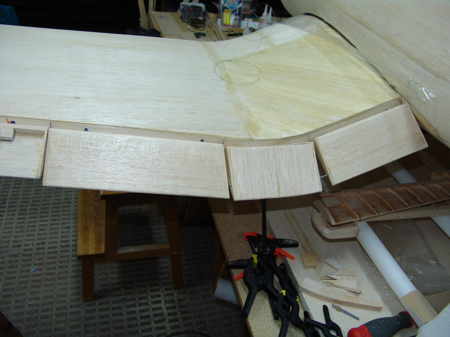

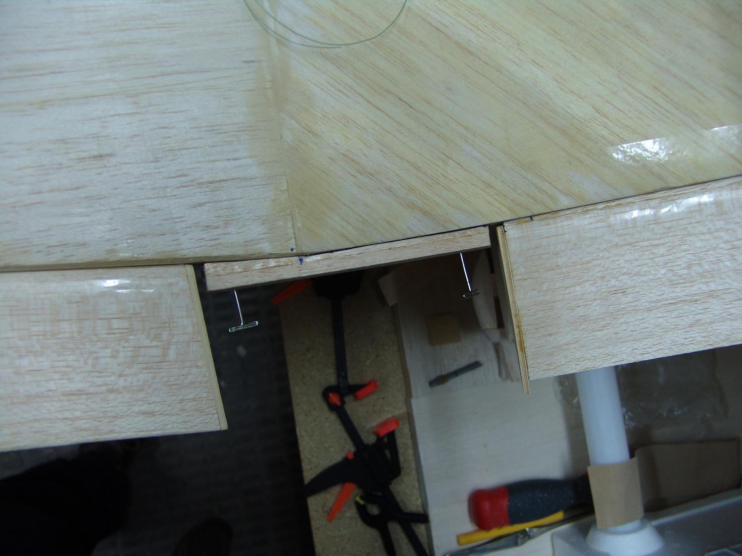

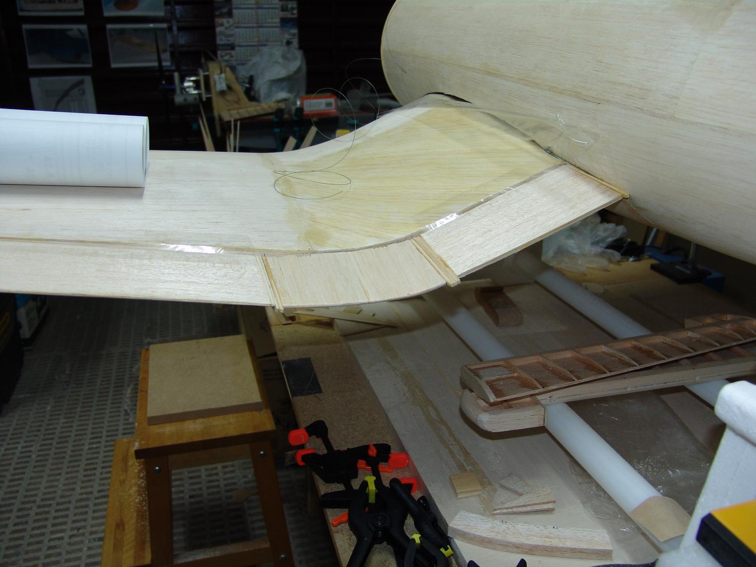

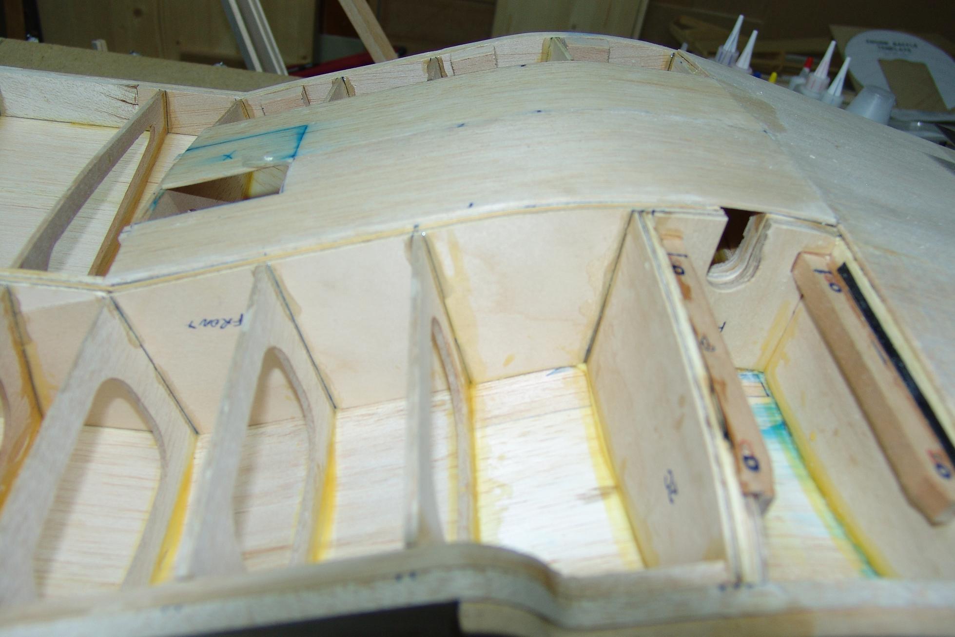

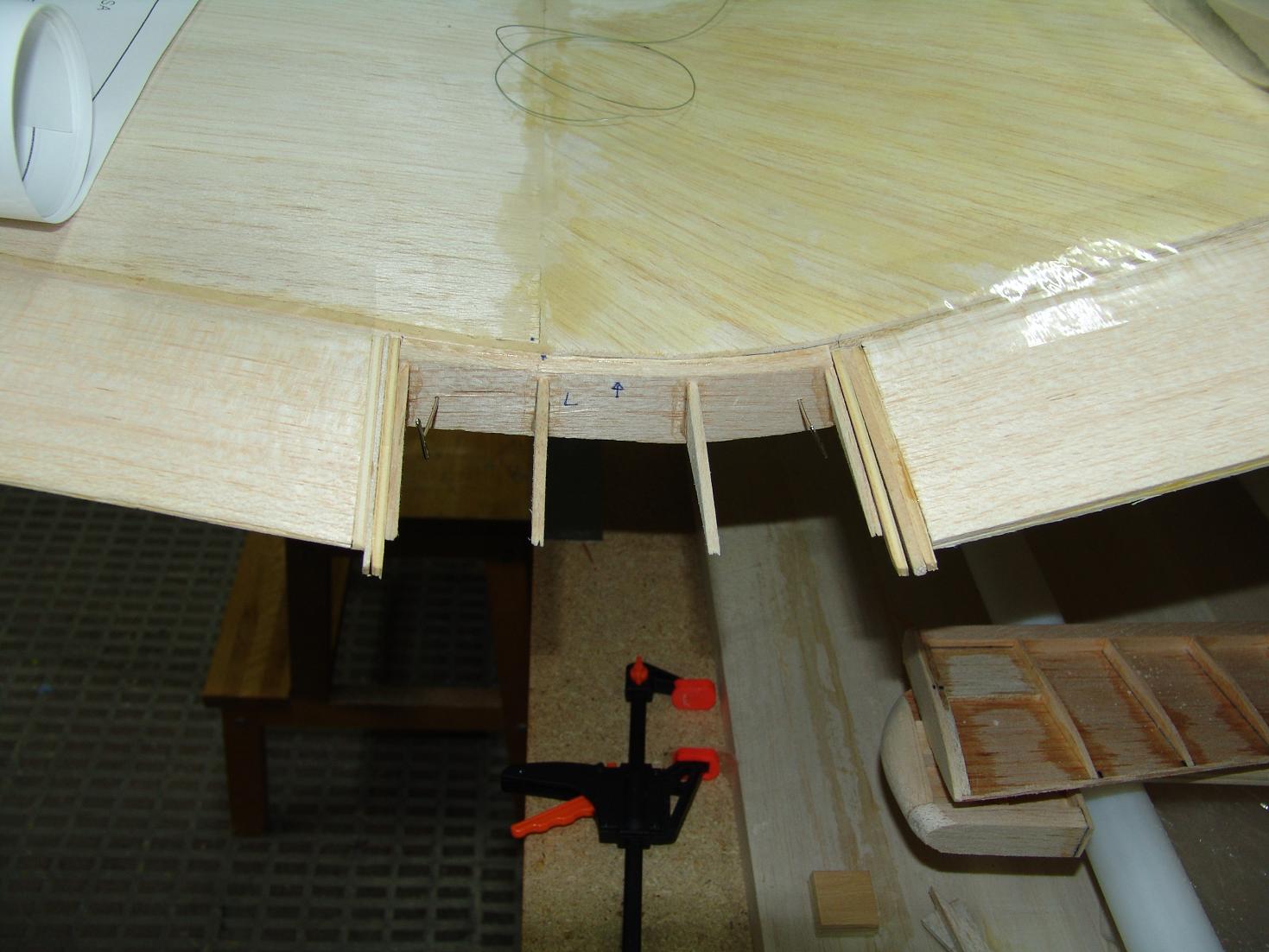

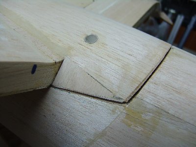

El flap central da bastantes problemas porque, además de ser curvado está en el cambio de ángulo del ala, en las fotos se aprecia que el borde de ataque tiene que perfilarse a medida (que razón tiene Lud, en otro hilo, cuando dice que antes de hacer un Corsair hay que pensárselo dos veces).

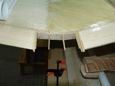

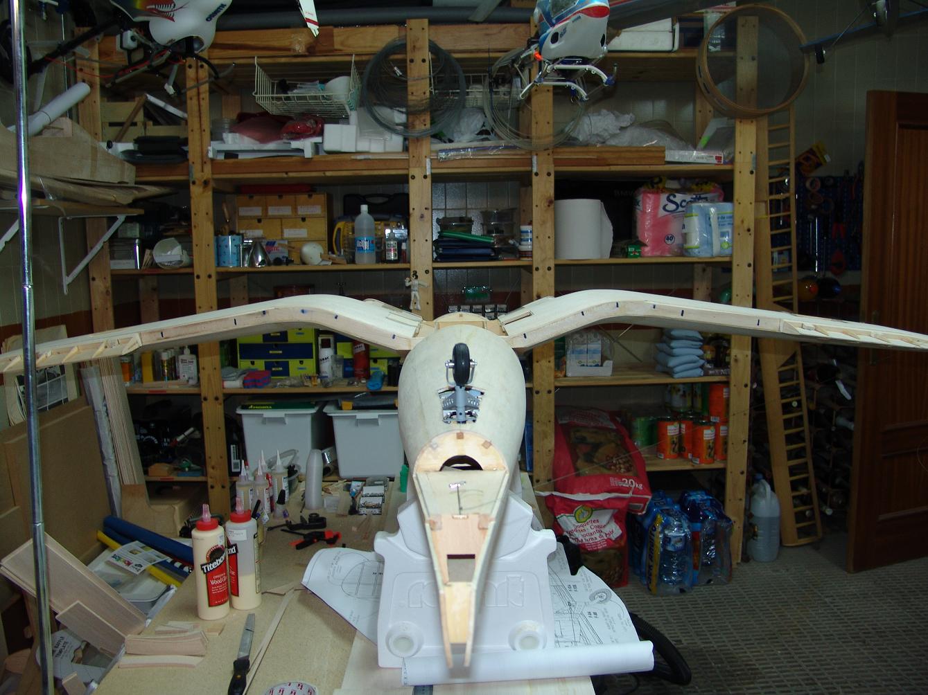

Bueno, aquí os pongo unas cuantas fotos.

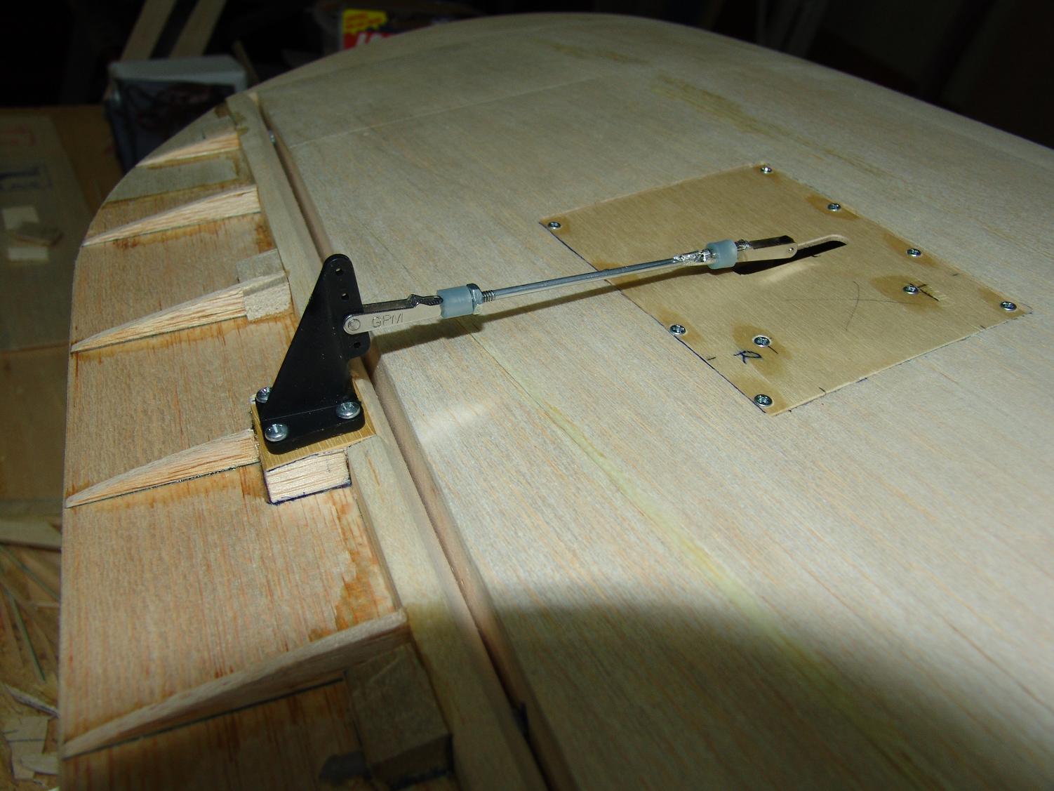

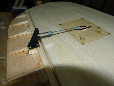

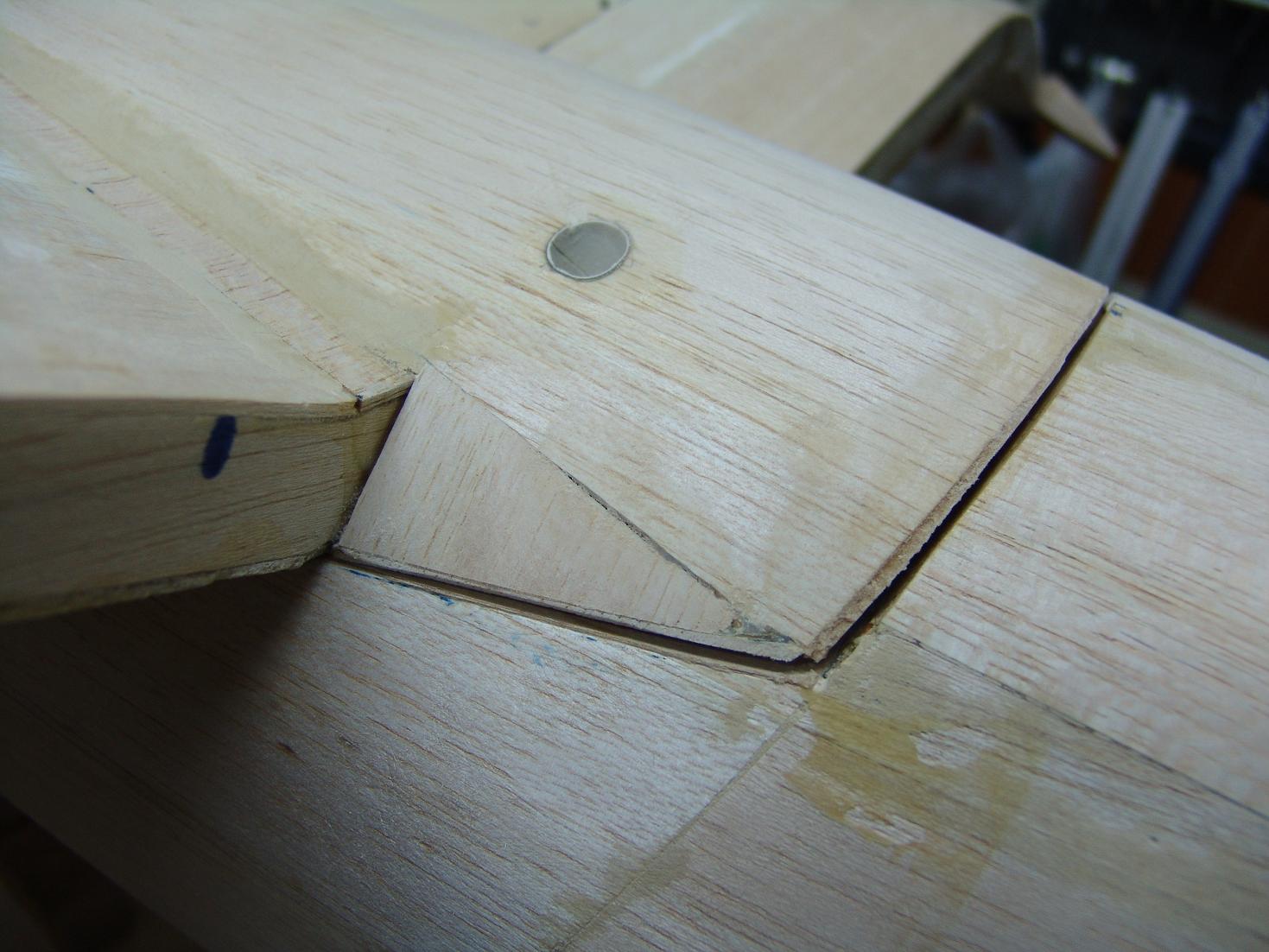

El sistema de transmisión de un flap a otro, con una varilla de 2" de 4-40 de Ø no me acaba de convencer mucho; de momento lo he puesto pero me imagino que lo cambiaré. En cualquier caso, para ajustes me sirve.
Ya he montado los servos de los alerones, he puesto unos digitales de 15,8 Kg de torque que he comprado muy baratitos a los chinos. En total lleva 10, 7 de h.t. y 3 normales.
http://www.hobbycity.com/hobbycity/stor ... 8kg/.17sec

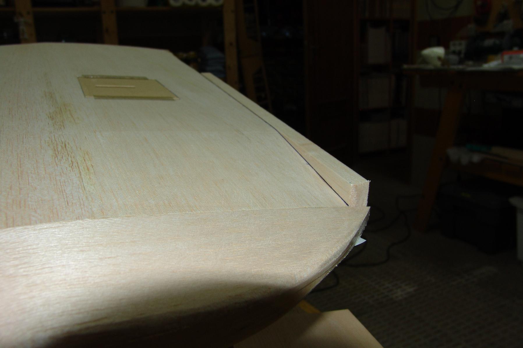

El ajuste del asiento del ala con el fuse (como hay que ir lijando a ojímetro) al no salirme muy exacto, estaba pensando hacerle unos karman para absorber errores, pero al final lo he solucionado con mi pasta de serrín y cola blanca; me ha quedado, creo, bastante decente.
