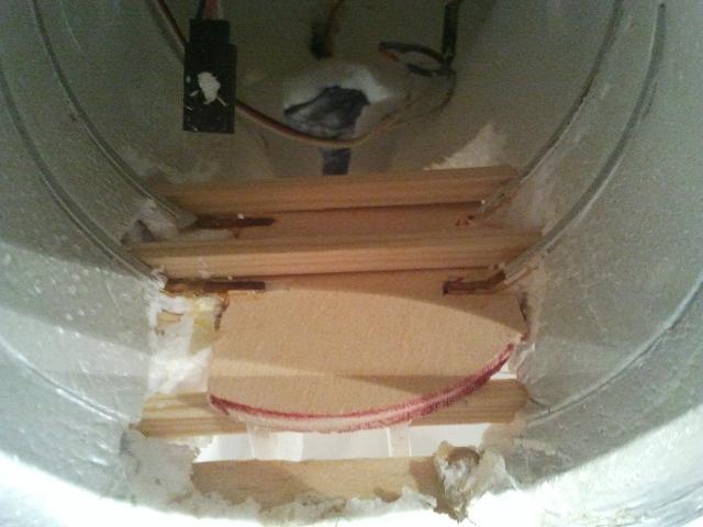

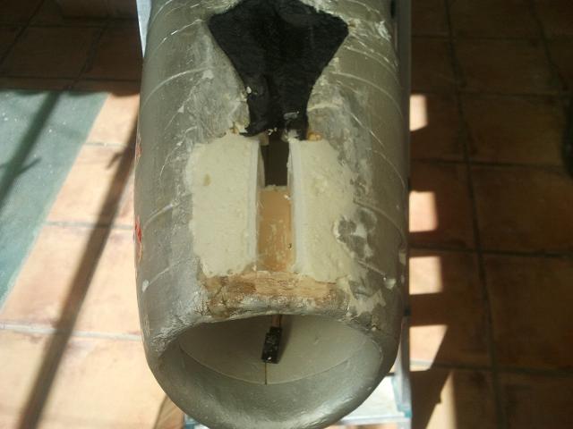

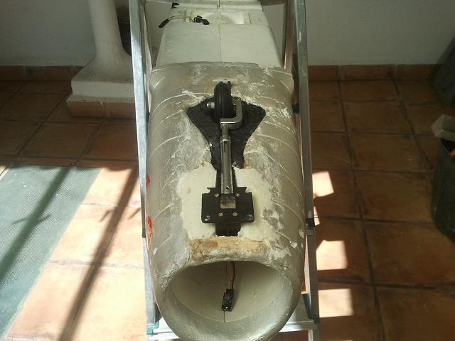

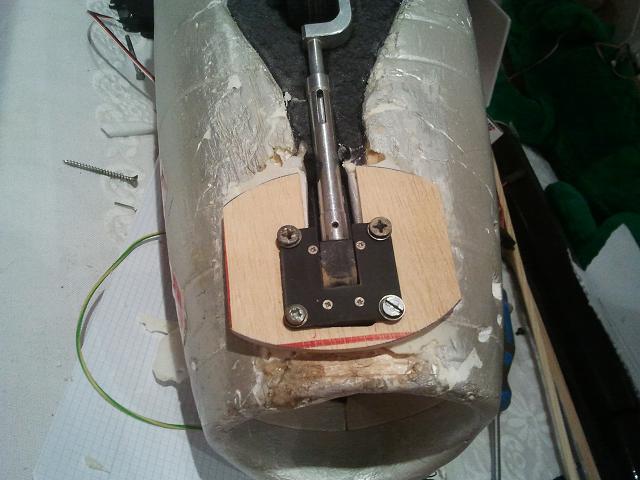

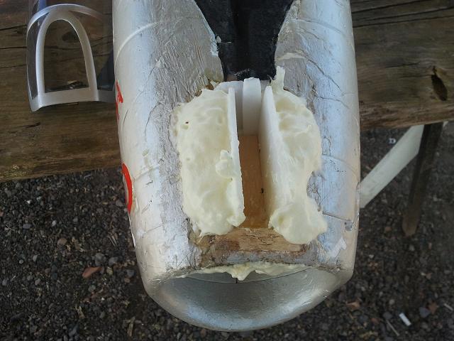

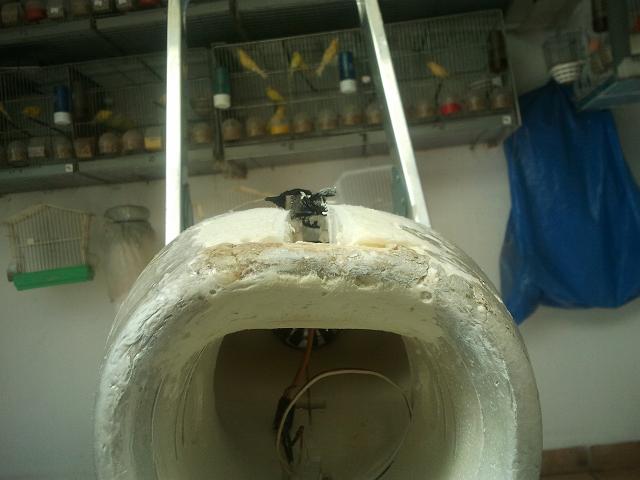

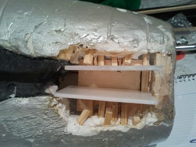

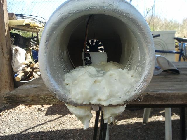

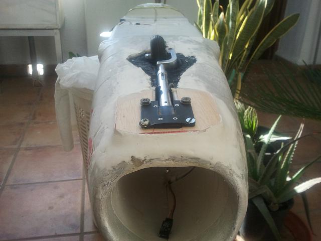

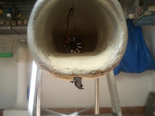

La unica pega que le veo a este avion es q como se comenta en otros hilos la rueda de delante de arranca de mirarla...para intentar solucionarlo he reforzado toda la zona con espuma de poliuretano y travezaños de pino , luego he masillado y solo me falta pintar ... os dejo unas fotos

no me estraña que le arrancaras el tren delantero en el video, lo lanzas a toda velocidad al aterrizaje,
ese avion aterriza mucho mas lento y sobre todo controla de tocar primero las ruedas traseras en la pista como los reales :D te durara mucho mas ese foam....

Hola Paco, buen trabajo con ese tren delantero, si ahora se arranca me parece que quedará a la vista el edf jejeje.
Ya sabes cual es el problema de porque no te funcionaba bien el tren me lo dices, es algo raro raro, si revisando las conexiones esta todo bien no se que puede ser, que funcione en tierra y en vuelo no es muy extraño. Ya nos contaras.
