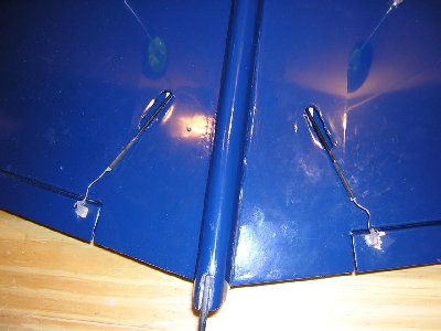

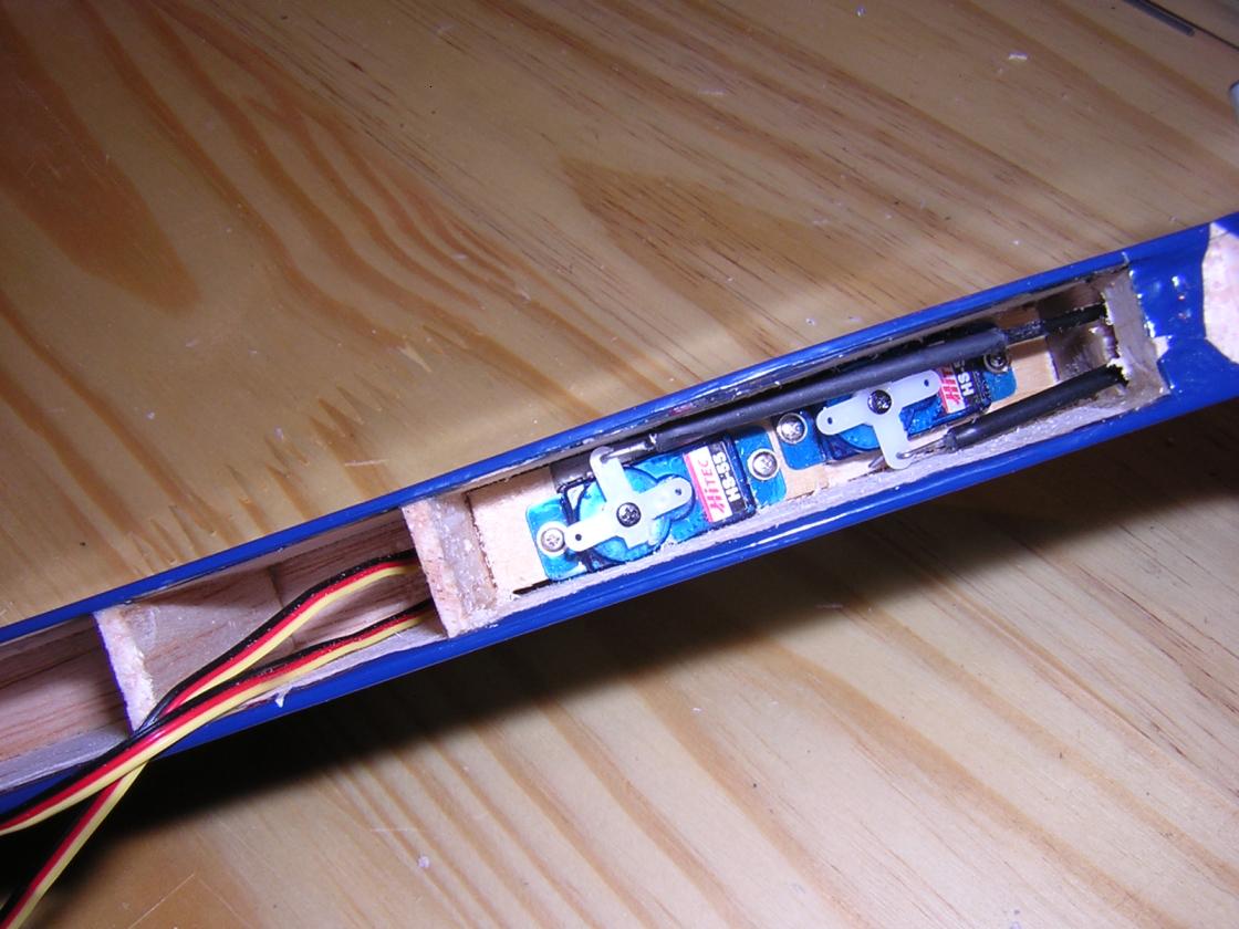

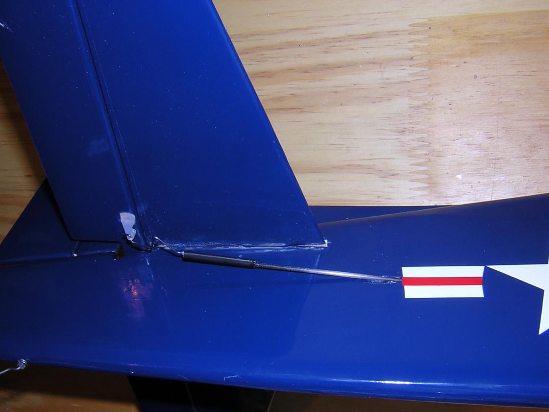

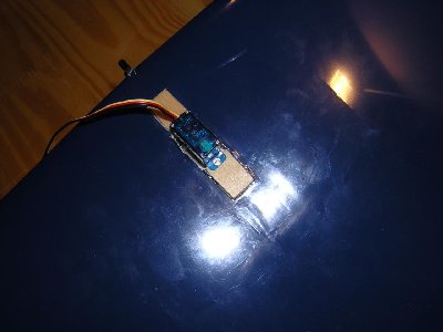

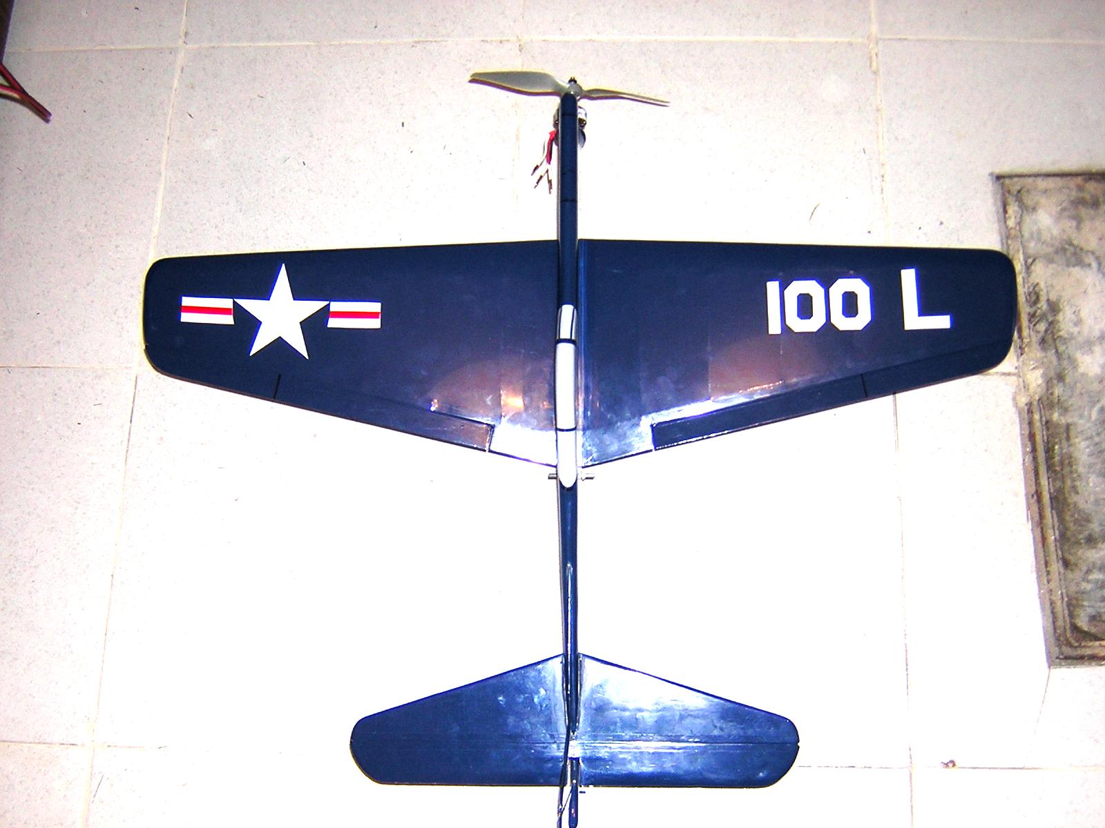

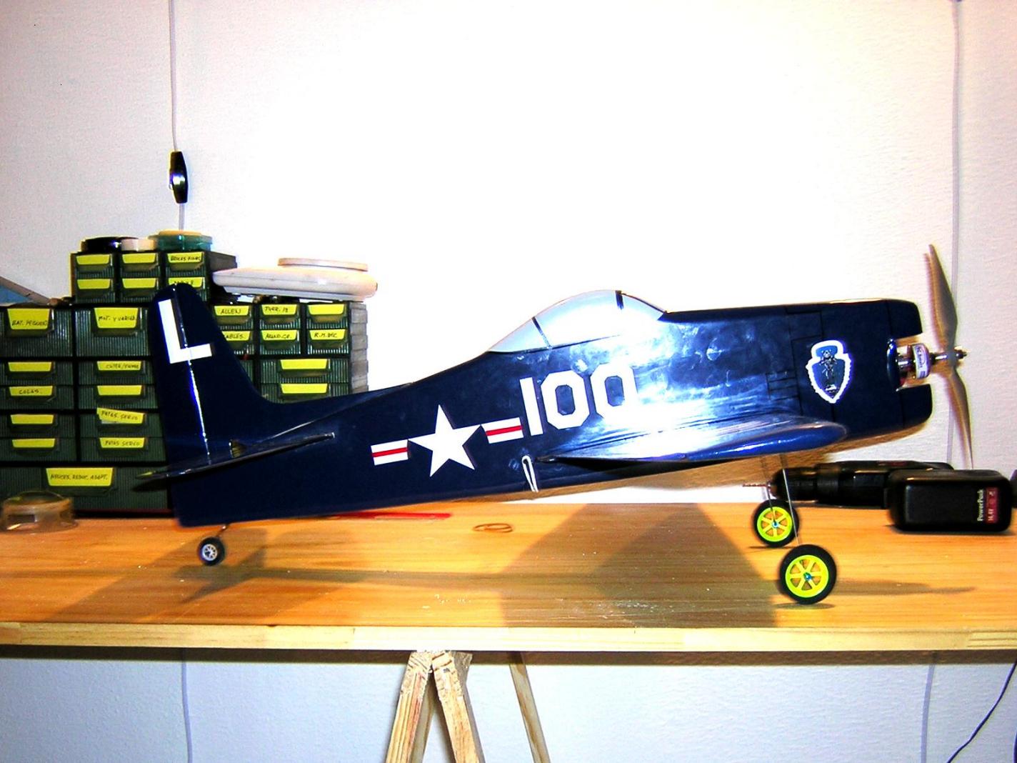

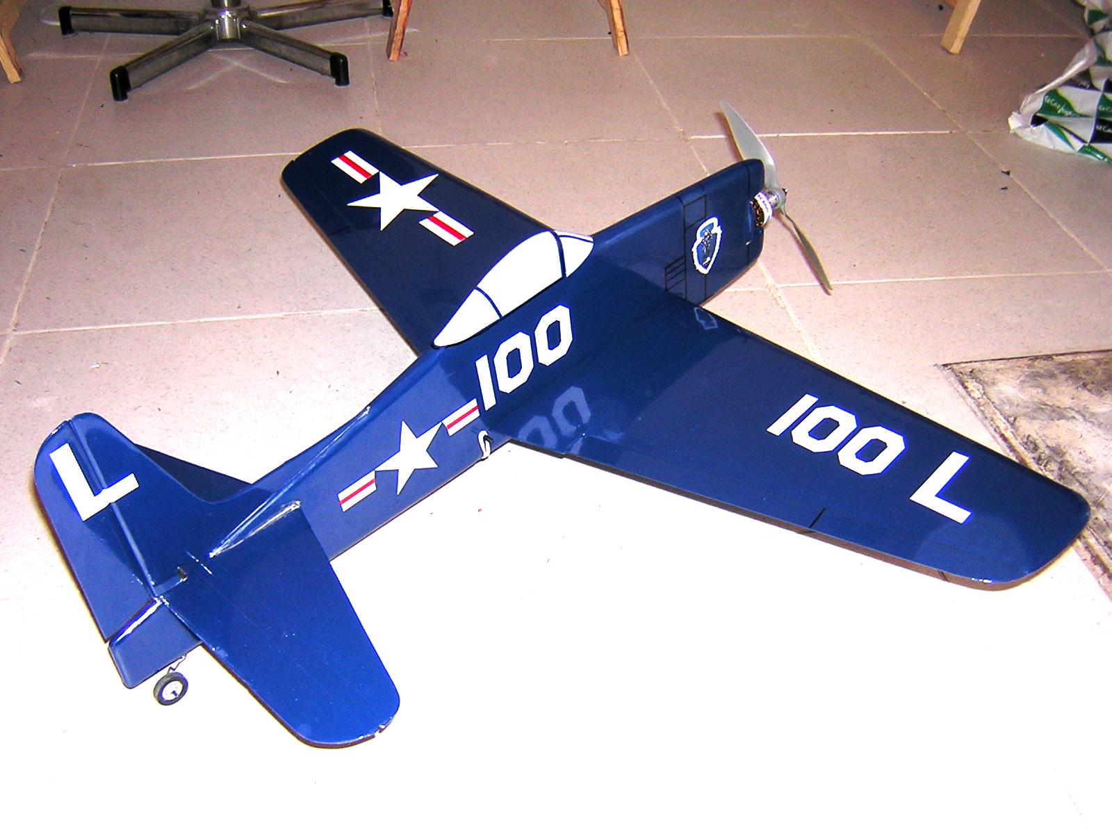

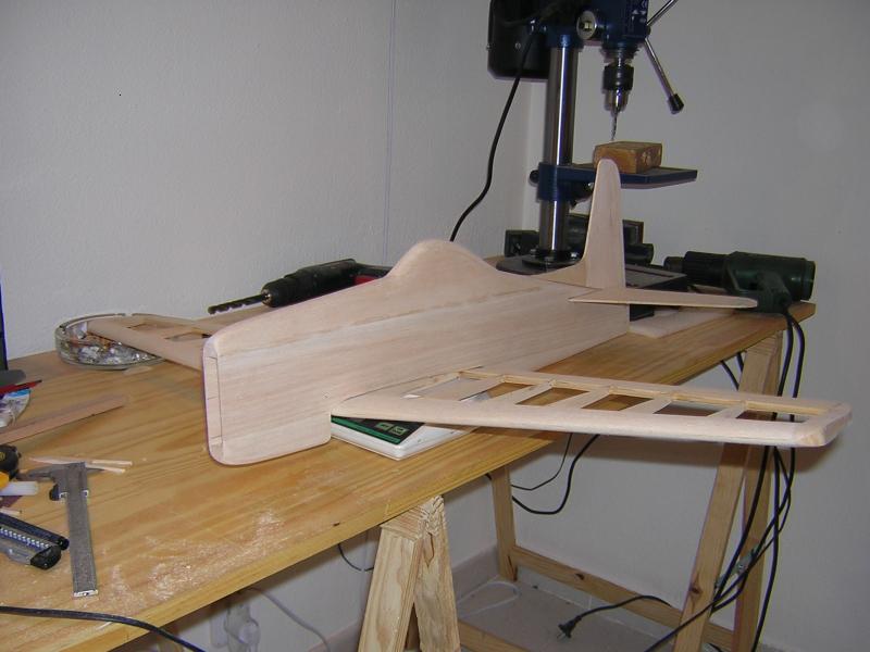

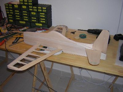

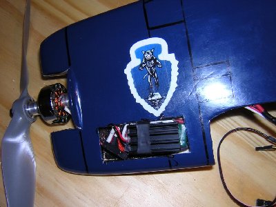

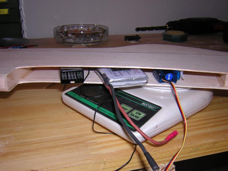

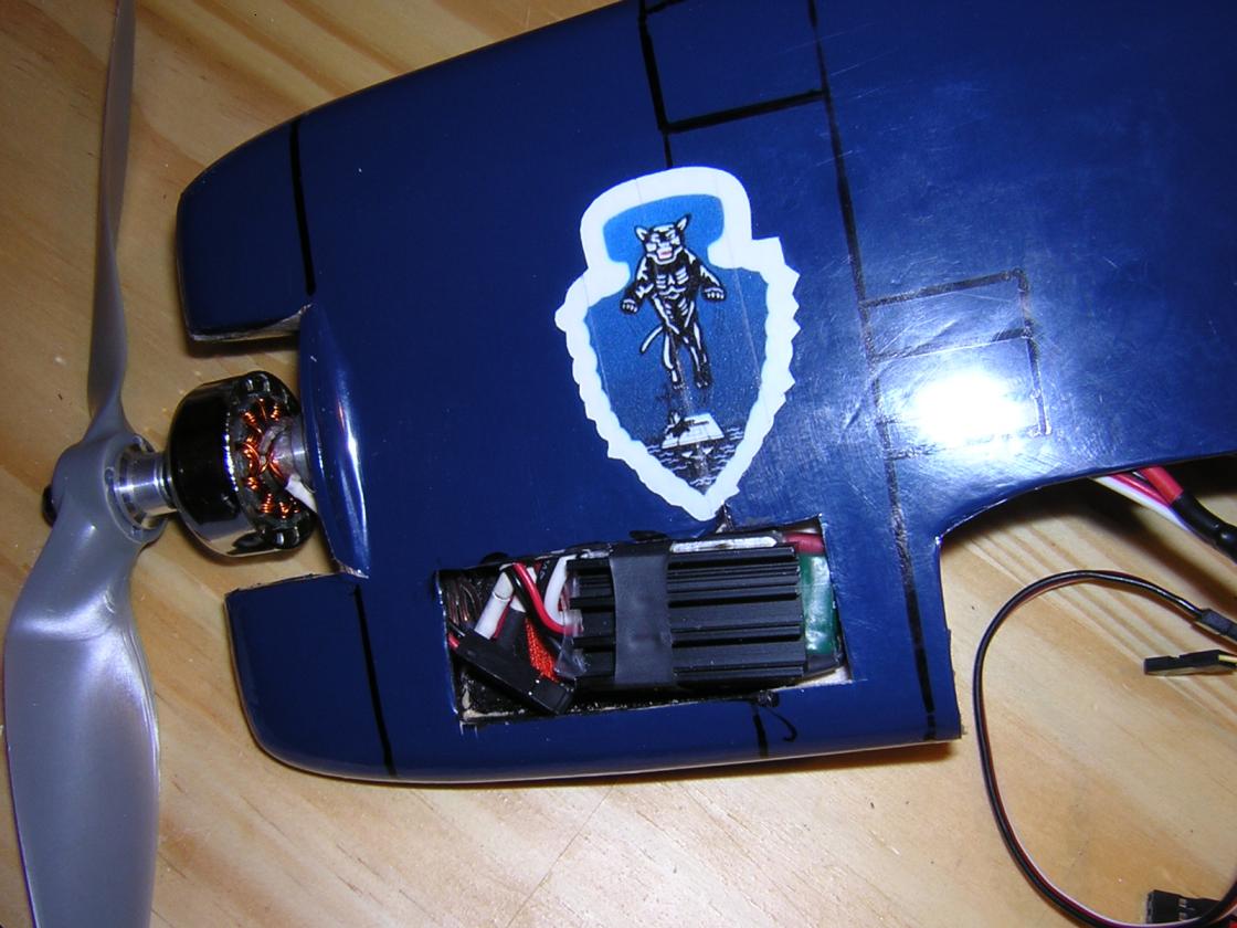

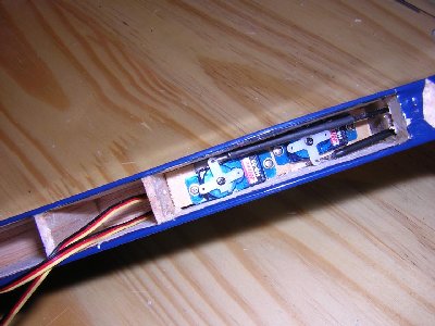

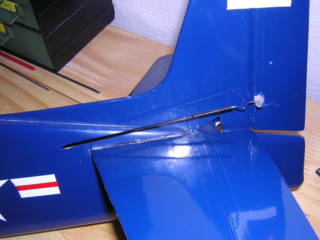

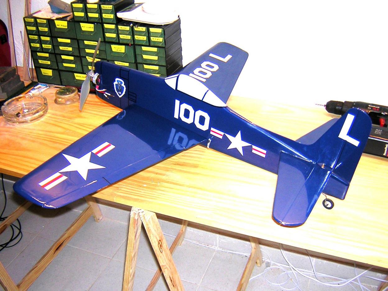

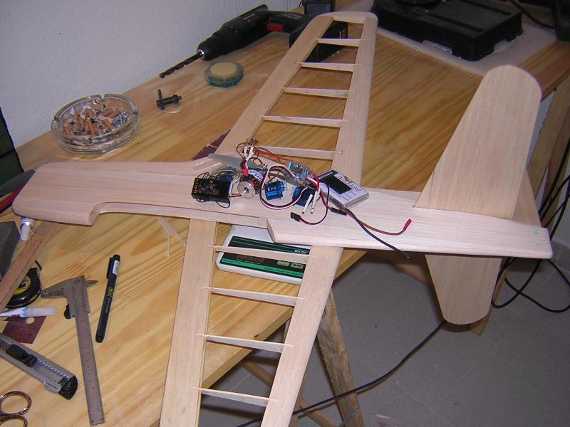

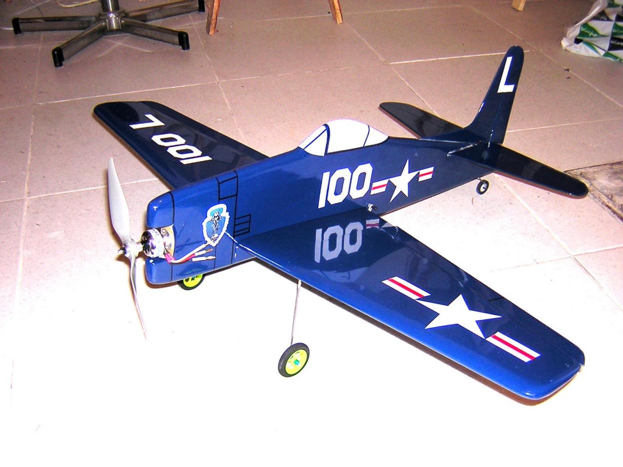

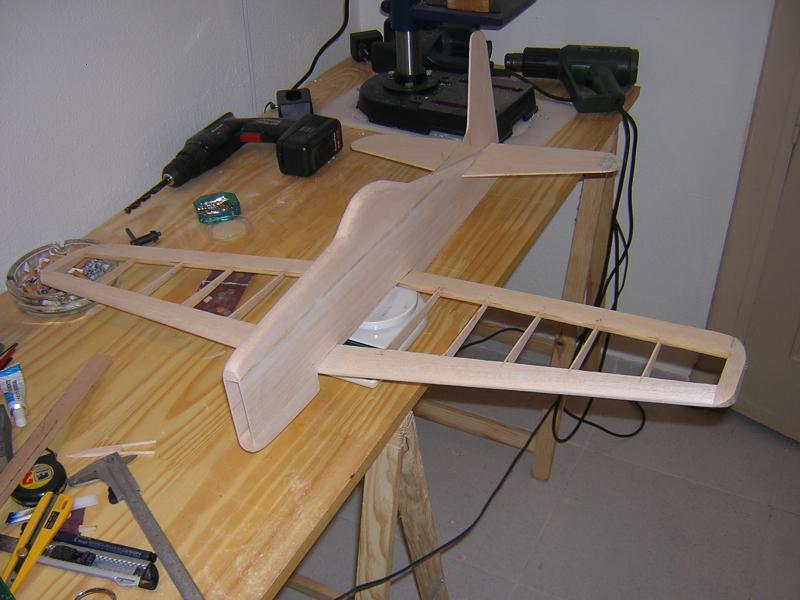

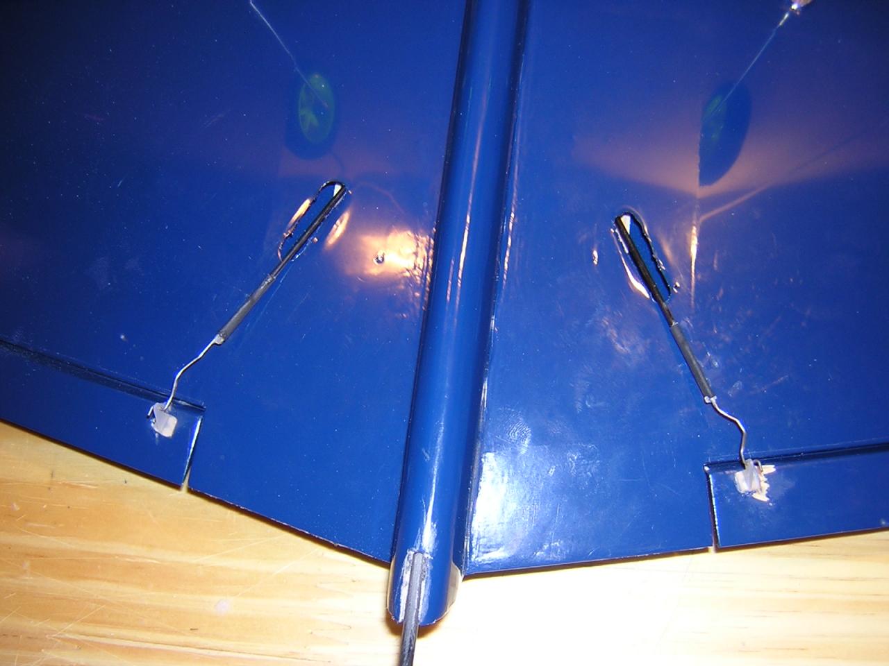

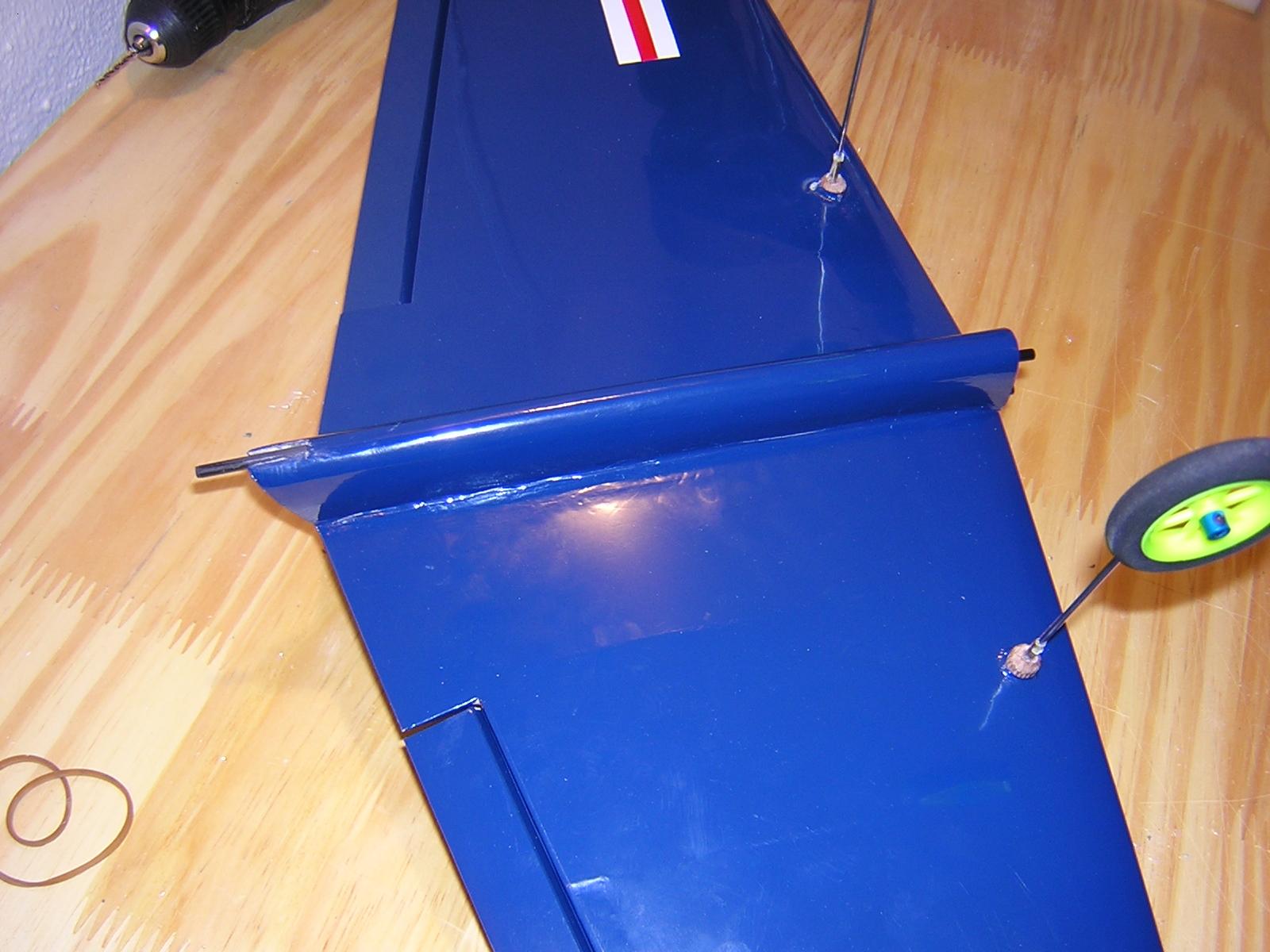

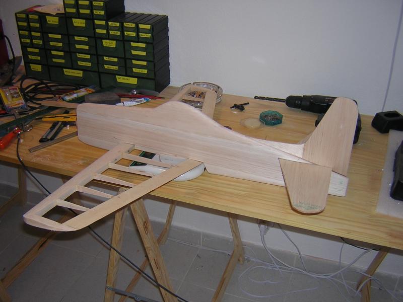

Facilón y rapido, para tenerlo para el encuentro.
Es profile pero con el cuerpo en cajón para que no se vean demasiado las tripas.
Motor, se ve en la foto, uno chino de los baratos.
Alas con unas pocas costillas, alerón corrido.
cola de tabla de 4m.m. porque es la que me sobraba.
Pongo algunas fotos.

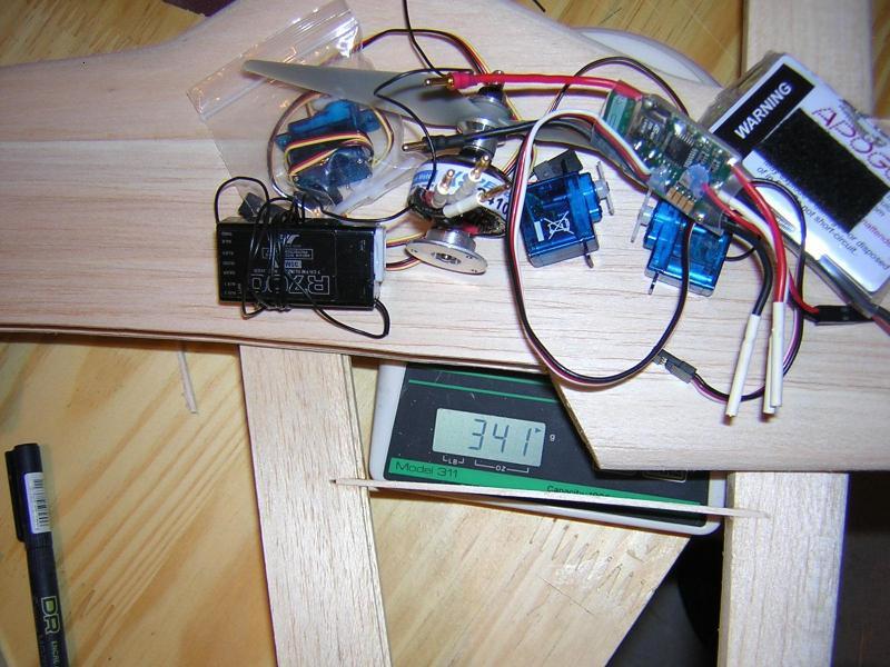

De peso queda muy bien , 341 gramos a falta solo de monocote.
Bien decorado puede quedar aparente y todo.
Tiempo de construcción, no nmas de seis horas, todo pegado con ciano para no esperar.
