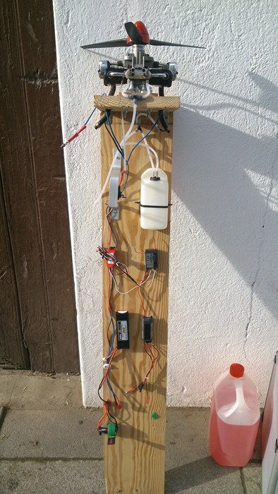

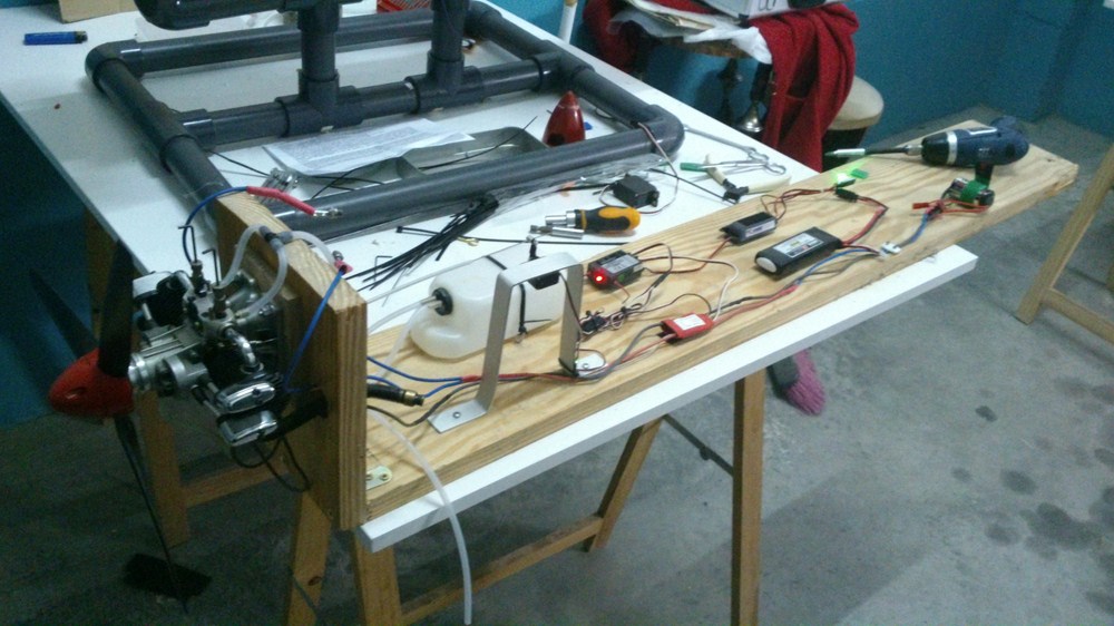

No soy electricista ni entiendo mucho de electricidad, pero yo tengo la alimentación de mis bujias en el mosquito. Creo que los cable son demasiado largos, eso seguro, y una pila para dos bujías creo que es poco, yo llevo dos para cada bujía. Y piensa que estas pilas se descargan solas, yo las tengo que cargar muy a menudo porque si están a mitad de carga, la intensidad ya baja. procura poner dos porque consumen 1,5 amperios cada bujía y es bastante, tampoco se si te durarían todo un vuelo encendidas. pruebalo antes en el banco de pruebas.
Espero haber colaborado en tu proyecto.
