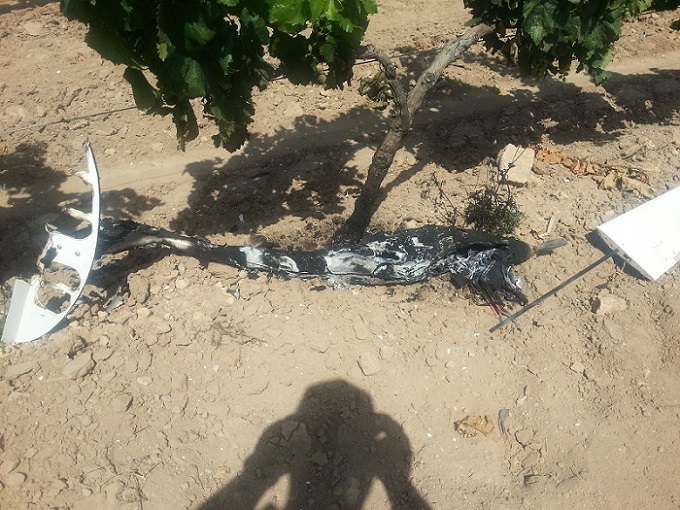

El tema de las lipo... una foto vale mas que mil palabras.
Plegada de alas en vuelo, caida en barrena, y cuando llegamos estaba asi. Menos mal que cayo en las viñas, a 100m habia un campo lleno de rastrojos.
Solo del impacto la lipo revento, no se ha salvado nada. Era un velero de 3m.
Y eso ha sido por una caida en barrena, ahora imaginar un gasolina impactando contra el suelo, Lipo + GASOLINA.
Las life no explotan ni revientan, asi que voy a quitarme todas las lipos que tengo y cambiarlas por life.
Segun he podido ver las life se mantienen constantes sobre 6.3v, las dos centralitas cd3 que tengo alimentan servos a 6v, asi que tendria que reducir a 5v no? Que modificaciones tendria que hacer entonces?

El fuse parece una barracuda achicharra :wink:
Lipo + gasolina + ostion = llamada urgente al 112.
Nosotros tenemos 5 o 6 extintores , y volamos junto a 2 de ellos por si hay que salir zumbando con los mismos.

Yo apostaría a que era un ASW28 chinorry por el grosor del fuse y la balloneta :roll:

Un condor de flyfly, aunque la bayoneta es de lindinger! bueno, era...
