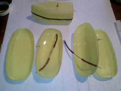

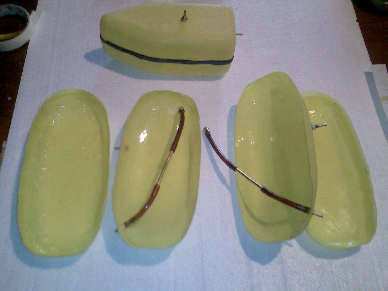

Por Carlos Márquez Pérez
#714604
Hola Lucio: :D
Yo hice los depósitos de mi Bandit en fibra de vidrio y epoxi. No necesitas Kevlar, es tremendamente caro, mas dificil de adaptar (si no usas un molde y vacio) y en definitiva, rompe igual.
Construye el original en foam azul, una vez te encaje en el sitio deseado, cortalo a la mitad, en el sentido que creas mas fácil de laminar, añádele 10mm de foam de sobra, forralo de precinto marrón, dale desmoldeante para asegurarte que la fibra se despegue sola y si tienes dale colorante a la resina, eso te ayudará a ver por donde le has aplicado el tejido. Yo aplico una capa de 25 o 50gr/m2 y luego tres de 125gr/m2, una vez laminado cortas el excedente, introduces tomas y pendulos y lo unes con un cordón de carbono, éste penetrará por la unión y la sellará.
Después llena el lavabo y tapa las tomas y sumergiendolo, sabrás si tienes pérdidas y por donde. Si eso ocurre, marcalas con lápiz y un pequeñito remiendo lo solucionará.
Espero haberte ayudado. Te pongo fotos de los depósitos de mi Bandit.
Un saludo. :wink:
