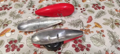

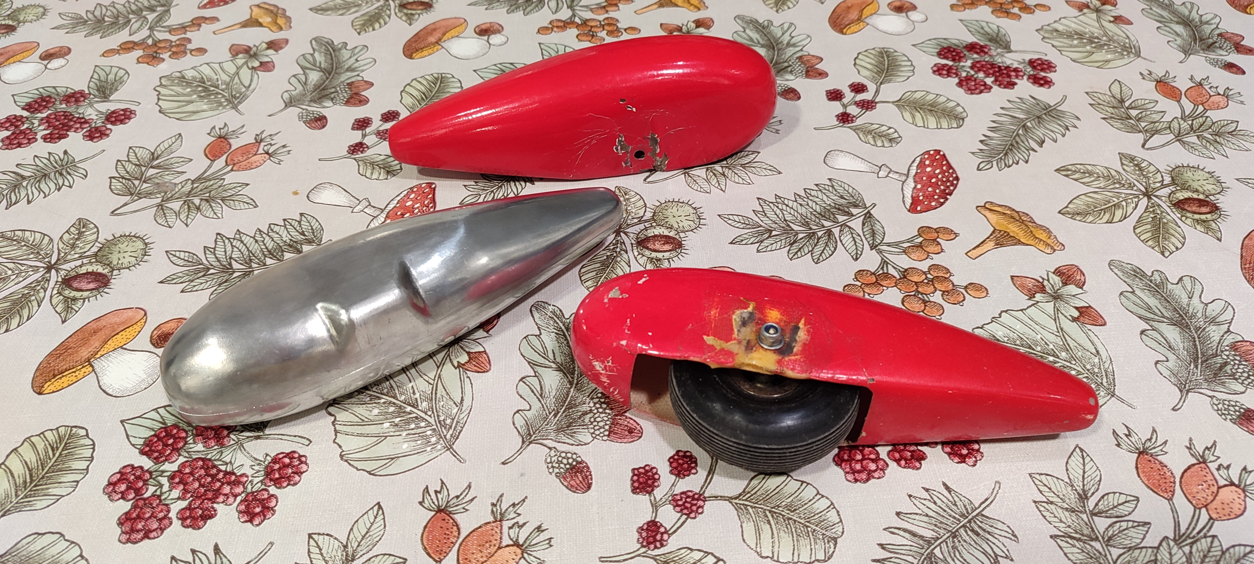

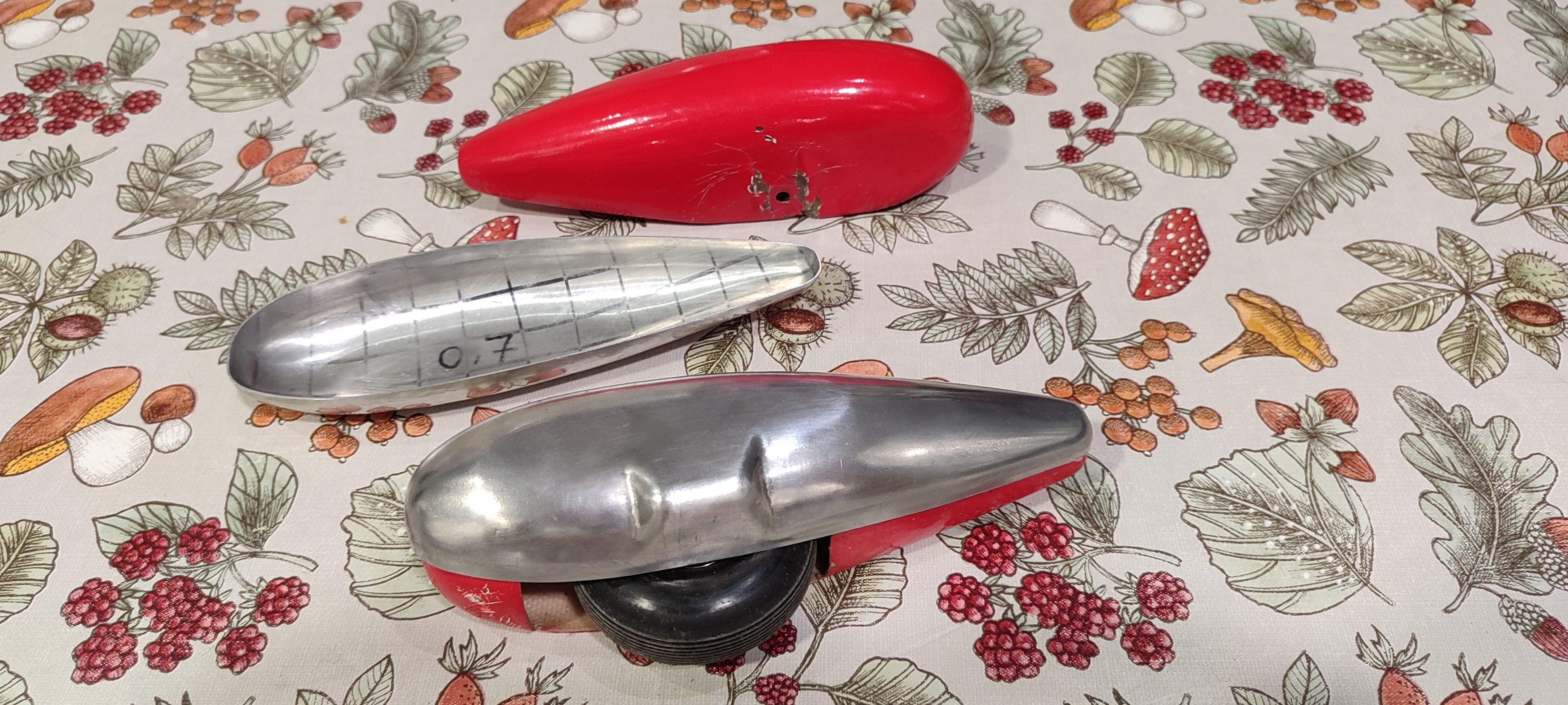

Mi querida mini Pitts tuvo un aporrizaje por pérdida de motor en despegue.... Así que una vez en boxes pues quise experimentar con mi técnica de la fabricación de piezas de metal por estampación.
Pensé que los patucos en aluminio sería una pieza bien bonita, así que me puse manos a la obra.
El conocido compañero aeromodelista Juan Sánchez (680323761) me hizo la forma del patuco con forma de lágrima, hasta que conseguimos un diseño exacto al original. Posteriormente me diseño el molde macho y hembra que pude sacar con la impresora 3d en PLA
Estuve probando diferentes veces, hasta que conseguí controlar la técnica, pero al final conseguí sacar las 4 piezas (2 mitades de cada mano). En muchas ocasiones salían perfectas pero rasgaba la punta fina del final del patuco, se creaba mucho estrés en esa zona. Pero dejando una zona de estiramiento del aluminio en esa zona, lo conseguí.

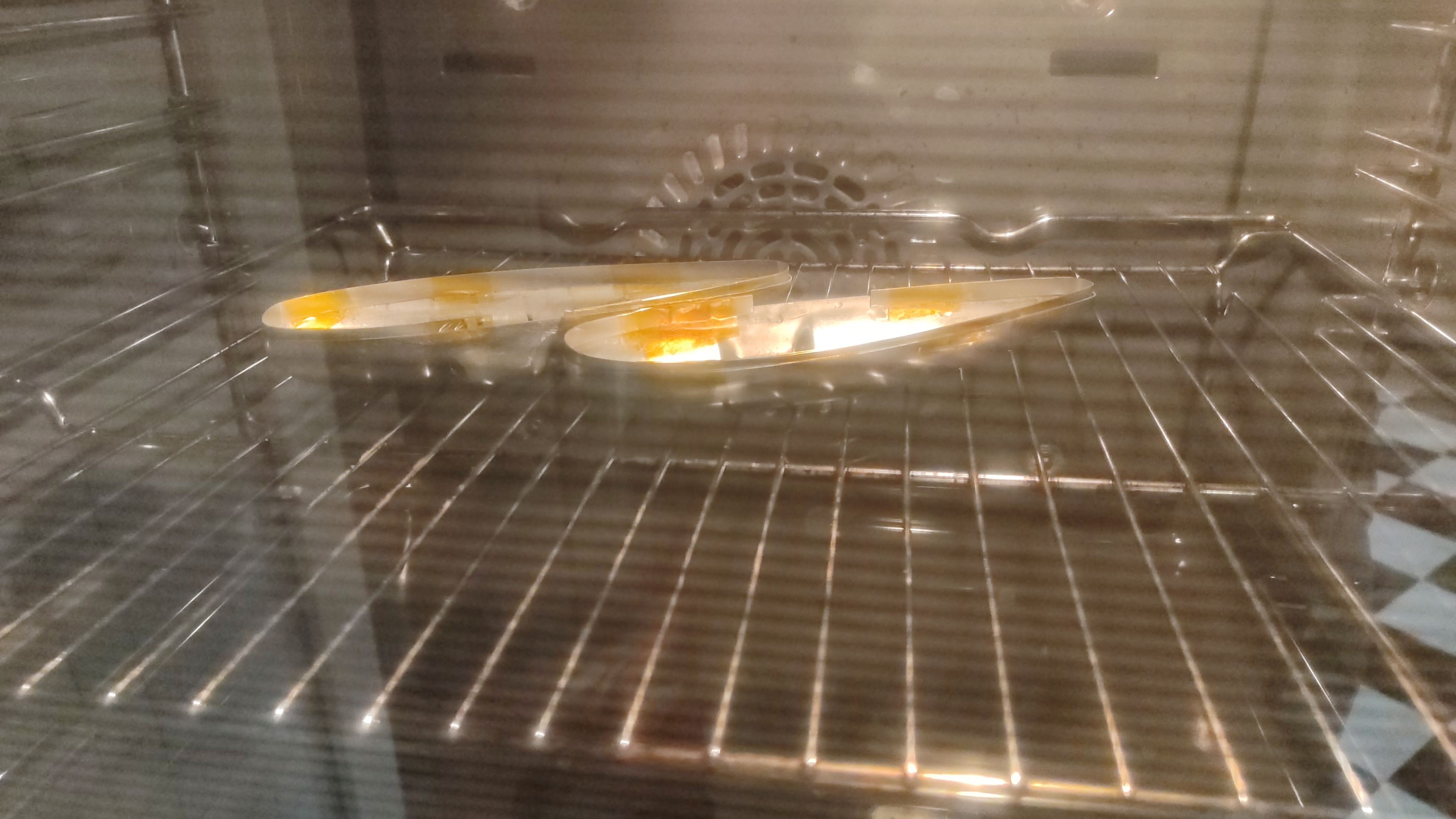

La idea inicial era remachar ambas mitades, pero finalmente decidí pegarlas usando UHO 300 endeft, que con 5 minutos a 150grados en el horno, multiplica por 3 su fuerza.

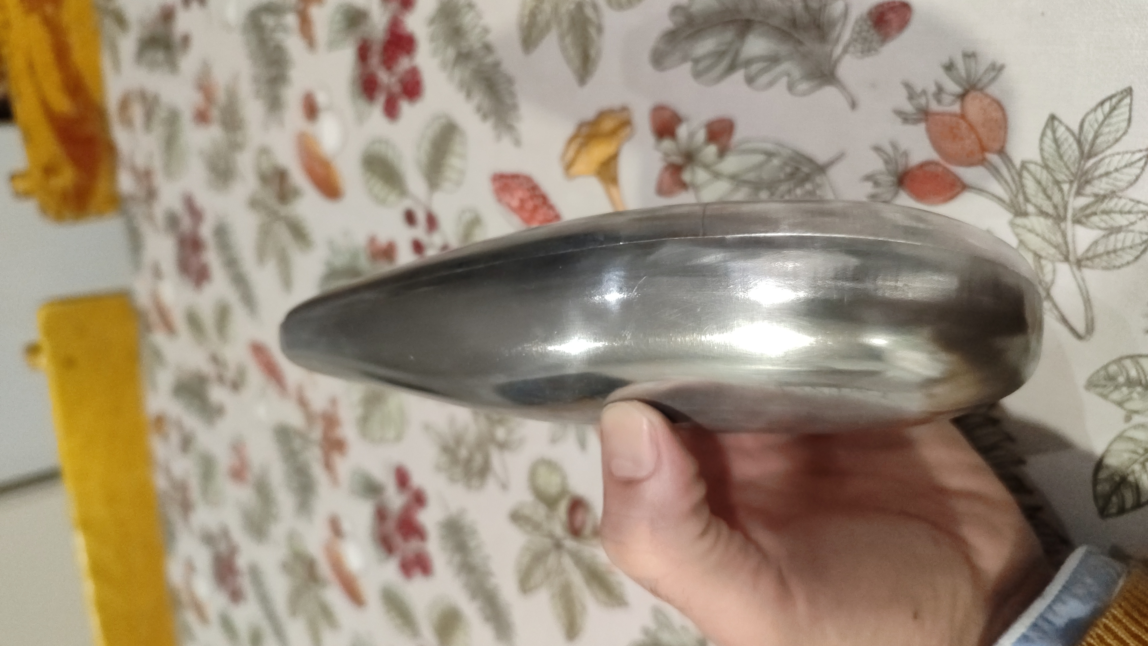

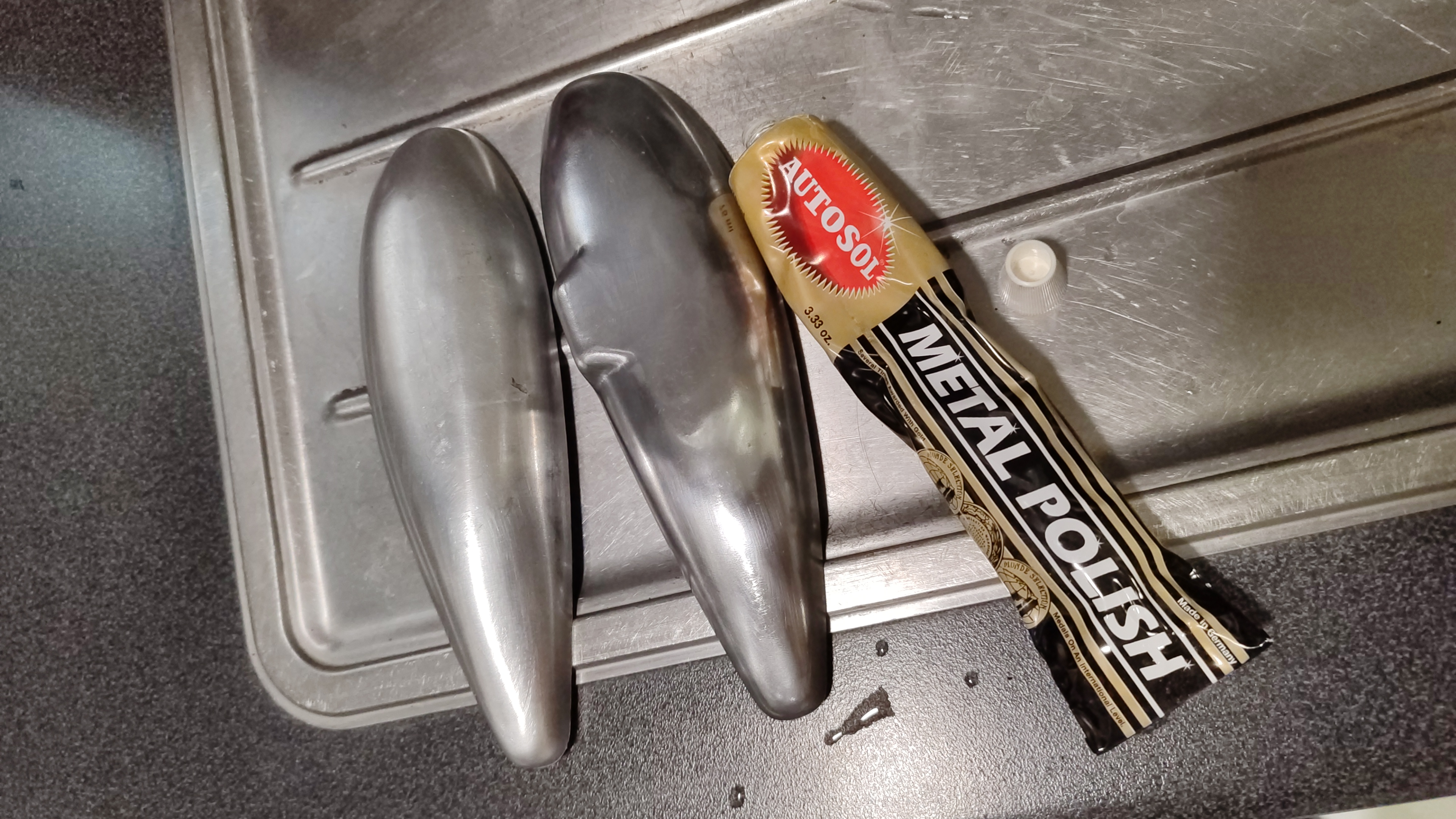

Tan sólo me quede limar la unión para intentar que desaparezca lo máximo posible, lijar con agua y pulir.
Pero estoy MUY contento con el resultado. Espero que os guste.
