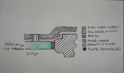

Ya estube hablando por emails con Javier (maquelar), entonces ahora te mando un esquemita que dibuje hoy para ver si esta todo correcto.
Pd: lo de mejorar el anclaje con fibra cortada y molida cuando la 2ª capa de gelcoat este apunto de estar seca pues ya lo entendi
