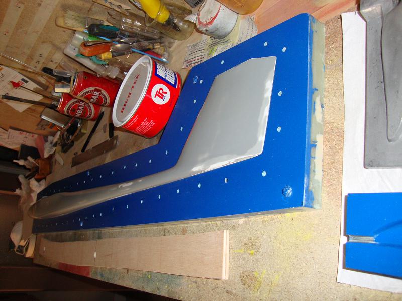

Aqui va la 1º. El contorno dibujado en una plancha de melamina
Para hacer la prueba he empezado con el morro. Le he dado solamente 3 capas de cera. He usado depron para las paredes, ya que me resulta mas rápido que tener que andar cortando listones de melamina.
Aqui podeis ver la primera parte del molde, ahora a dar cera y a por la segunda parte.
Aquí podéis ver como ha quedado el molde, esta sin dar ninguna capa de cera, la verdad es que ya sale bastante brillante jeje.
Las motitas que veis son pintura del morro, que por las prisas de hacer la prueba no le di las capas de cera que manda el fabricante ni dejar secar 6 horas la ultima capa de cera antes de hacer el molde.
Asi ha quedado el morro, pero bueno, de los errores se aprende, asi que ahora a dar 6 o 7 capas y a respetar los tiempos como dios manda. *edito, dare 10 capas como algun compañero para curarme en salud.
En poder, limpiare los moldes y lijare los cantos para dejarlos bonitos :mrgreen: :mrgreen:
Seguimos con el estabilizador.
Para que no se me mueva y quede bien sujeto, le he puesto precinto y lo he pegado con cola caliente. El precinto es para luego no tener problemas de que se me quede la cola pegada. Además la cola por debajo me vale para que no haya ningún derrame del producto con el que hago los moldes.
Ahora mismo estoy dando cera y puliendo cera al estabilizador y entre capa y capa pues voy a ir metiéndole mano al ala.
Por Golfo_elec
#1057735
Estabilizador encerado y con plastilina en las juntas.
Listo el cajón para verter el liquido. Le he puesto los topes de silicona que la otra vez se me olvidaron
1 hora después....
Mientras enceraba el estabilizador estuve manos a la obra con el ala. Ya la tengo lista para encerar y tapar juntas con la plastilina. Pensaba que me iba a costar mucho mas dejar el borde de ataque justo a la mitad. :mrgreen: :mrgreen:
Ahora toca una buena sesión de encerado del estabilizador para hacer la otra parte del molde y encerar el ala para sacar la primera cara del molde.
Espero que os este gustando y estoy abierto a ideas! que es la primera vez que hago un proyecto de estos!

Bueno, hay novedades, no muy buenas, sigo teniendo problemas a la hora de desmoldar. Se me ha estropeado un poco el estabilizador (nada que no tenga arreglo).
Le di como 9 o 10 capas de cera y sigue pegándose mucho. Seguro que lo sigo haciendo mal.. por si alguien me puede aconsejar. Le pongo una capita fina de cera, dejo secar unos 15 min y la pulo y a los 10 minutos vuelvo a hacer el proceso, y antes de verter la resina dejo el estabilizador 6 horas pulido.
He leído por ahí que la gente una vez pulida la cera, espera 1 hora para volver a encerar la pieza. ¿es ese mi error?
Por otra parte he pedido alcohol polivinilico para ver si no se pega tanto. Se que una vez has terminado de dar todas las capas de cera, hay que ponerle 2 manos de alcohol, pero no se si esto se pule o hay que dejarlo secar y ya esta..
espero que alguien pueda darme algún consejo con el tema del alcohol. :D
en el molde inferior me ha salido un pequeño error en la zona de corte de la profundidad, pero la verdad me trae sin cuidado ya que eso luego se corta y no se ve nada.
Una foto del brillo del molde recién desmoldado. :mrgreen:

Si si, dar cera pulir cera...
tengo muchas novedades.. tras la primera prueba del morro corto que se me pegó y tras destrozar el estabilizador, compre un botecito de pva, cogí el morro largo, le di las capas de cera y luego al aplicar el pva, no se quedaba una capa uniforme, sino que se quedaba a gotas. Hice la prueba en un tablero sin encerarlo y funcionaba bien.
Como al ala le había dado unas 12 capas de cera, se me hincharon las narices y le puse la resina directamente sin el alcohol. 2 horas después, como no me fiaba y tenia un presentimiento de que me iba a cargar el ala, desmoldee la mitad y efectivamente... se me había quedado un trozo del borde de ataque en el molde. Ha ocurrido algo parecido que al estabilizador, solo que en menor medida ya que el ala es mucho mas dura.
La conclusión a la que he llegado es que la resina se pone tan tan tan caliente que altera la cera y ademas llego a deformar ciertas zonas del avión, por lo que he decidido no seguir con la otra mitad del ala y tampoco con el fuselaje, ademas tenia muchas ganas de volarlo, y me he puesto a montarlo.
Aquí hay unas fotos del molde del ala. (solo tengo una mitad) esta tal cual salio al desmoldear del ala, sin pasar ni una capa de cera ni nada..
Lo que mas me ha asombrado es que ahora intento poner el ala en el molde y no encaja, al enfriarse el molde a encogido!
aquí se aprecia un trozo del borde de ataque..
Os acordáis como se quedo el morro corto no?? que se fue la pintura y eso.. bueno, pues como no quería calentarme la cabeza lijando y pintando, lo he forrado con el vinilo que distribuyo :mrgreen: :mrgreen:
No queda mal eh? Mas fotos!!
aqui con la bancada de carbono y con epoxy y cabosil.
He seguido la misma tonica con el estabilizador, pasaba de tener que lijar y pintar.. solo que al estabilizador le he tenido que poner masilla de carrocero para restaurarlo, ya que por la parte de abajo quedó destrozado, da gusto el vinilo este jeje. La tira naranja se la he puesto para verlo cuando entra a pista, ya que se vuelve casi invisible!!
Y como reparo el borde de ataque del ala?? lo he reconstruido con una mezcla de epoxy y cabosil. ¿Y que hago para dejarlo bonito?? ¿Lo pinto?? NOOOOOOOOOO!! Seguimos forrando con vinilo 3M Di-noc.
Ampliado el detalle de las letras, que queda de miedo!
