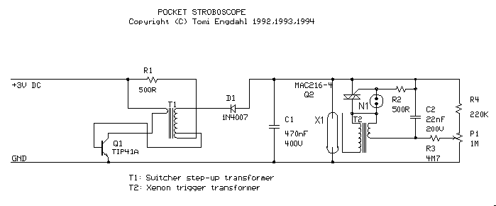

#579561
Digo lo mismo que en el otro post.
Funciona solo con un 1,2 o 1,5 V una sola pila. El flash de la camara de un solo uso es gratis.
(658.77 KiB) Descargado 286 veces

Por JESSU
#583468
fbforos escribió:Digo lo mismo que en el otro post.
fbforos, podrias indicar como has hecho para que el flash salte sin tener que pulsar el pulsador?modificas el condensador para que cuando este "cebado" mande la descarga a la bombilla? como lo has hecho? un saludo
Por fbforos
#583604
estimado amigo,
el esquema que hice lo tengo que buscar o sacar de nuevo (hace 4 años que lo hice funcionar).
Del flash original se utilizan el transformador, la bobina de alta, el piloto, la lampara de flash, el transistor y creo que nada más. Hay que añadir un condensador nuevo, un triac, y puede que alguna resistencia o condensador.
El cambio del condensador es obligatorio ya que el que viene es de varios microfaradios y la energía que almacenan es muy elevada. Esto provoca que la lampara se deteriore rapidamente. yo use uno de sobre 400 nanos y por supuesto 400V
Para aquellos que os decidais a manipular las cámaras solo una cosa. Los condensadores los carga el diablo y los descarga un gili... asi que mucho cuidadito que estan cargados casi siempre y sobre 250V.
Por JESSU
#583605
asi es eso de descargar un condensador con los dedos y con cualquier parte de tu mano es muy facil y el latigazo que te da duele mucho y te deja la mano con ese hormigueo durante un par de minutos.... es muy doloroso asique por eso pregunto ... como lo has hecho .... bueno intentaré buscar informacion y ver como consigo esa secuencia de luz intermitente....
Por fbforos
#584381
Adjunto tienes el esquema de un flash automático. Este funciona con 2 pilas de 1,5. Tambien podeis hacer las modificaciones pertinentes para que funcione con una pila. Si manteneis el mismo circuito que tiene el oscilador de la camara estas suelen funcionar con 1,5V por lo que teoricamente deberia de funcionar.
Por JESSU
#584445
Y como se sabe el valor de los componentes?... el transformador que valor tiene?...tiene buena pinta... y todos estos componentes los tendran cualquier tienda de electronica? venga un saludo
Por fbforos
#584482
Creo que no has leido correctamente mi post anterior. El transformador, el diodo la bobina de alta, el transistor, el piloto, la lampara de flash, y creo que nada más los tienes que recuperar de la cámara de fotos deshechabe.
Por JESSU
#584491
Ah vale perdona si lo habia leido pero como en el plano electrico aparecen los codigos de los valores de cada componente electronico pensé que faltaba esa tabla para poder pedir esos componentes a una tienda de electronica.... pero bueno ya los quito de la camara desechable gracias por el plano un saludazo
Por ferdinandus
#585659
fbforos escribió:Adjunto tienes el esquema de un flash automático. Este funciona con 2 pilas de 1,5. Tambien podeis hacer las modificaciones pertinentes para que funcione con una pila. Si manteneis el mismo circuito que tiene el oscilador de la camara estas suelen funcionar con 1,5V por lo que teoricamente deberia de funcionar.
Que buenos recuerdos me trae este circuito de hace ya 6 o 7 años
Yo me lo monte en una "lata de sardinas" de estas de aluminio, quedaba muy "cuco" y mis compañero del piso de estudiantes flipados... Perfectos para sorprender en las fiestas. :) Se conseguian muchos flasheos por segundo ( a costa de intensidad del flash).
Esto si, lo intente tranplantar a una caja mas pofecional y no volvio a andar. Por ahi lo tengo para algún dia ponerme a arreglarlo.
Lo mas dificil del circuito es dar con el conque de las patillas del trasformador. Por lo demas es muy sencillo de hacer.
Por cierto, desde el punto de vista del uso en RC "creo" que debe meter bastante estática e interferencias, así que cuidado... ( no lo he probado , que conste....) ;)
