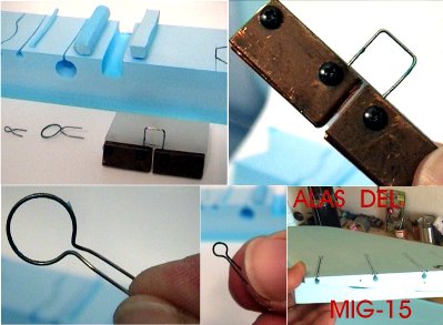

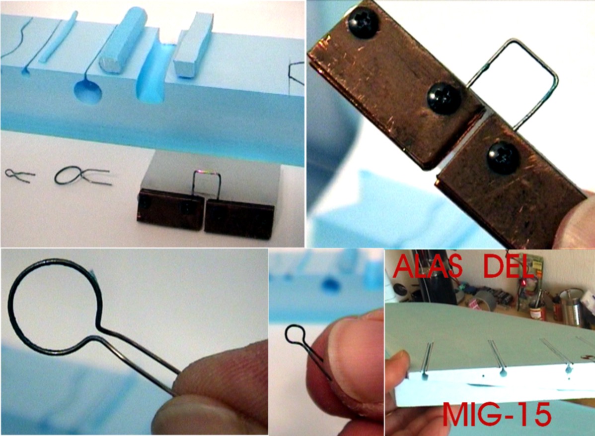

Me parece una idea genial para hacer misiles o cualquier otro tipo de cilindro. Nunca se me había ocurrido hacerlos con ese sistema, también serviría para hacer los huecos de los servos, receptor, etc en el foam.
¿Podrías explicar que materiales has usado?, es decir, como has montado la parte eléctrica, etc.

el invento es muy fácil un trozo cuadrado de plastico,cuatro trozos de pletina de cobre,cuatros tornillos, el hilo de resistencia de 0.8
y con un transformador de 12V 15Amp que lo puedas regular para darle mas o menos tensión, el que yo tengo no puedo regular la tensión ,pero le intercalo un muelle de bolígrafo para que consuma los amperios y no me caliente demasiado la resistencia,pues se tiene que calentar no poner al rojo vivo
si te fijas en mis vídeos veras que este imbentillo lo usé para hacer los huecos de los refuerzos de las alas del mig-15
Manolo

Gracias Manolo, habrá que probarlo, sobre todo para el tema de los huecos de los servos.
Yo intenté hace poco hacer estos huecos con un soldador y un clip en la punta del soldador, pero el resultado no fue como esperaba, no llegaba a la temperatura suficiente el clip y además se movía continuamente, así que desistí y los hice con la dremel, como siempre.
Habrá que buscar un transformador de esos que comentas, que desde ese sistema ensucia menos :D

yo tambien lo hacia con la dremel pero tenia que tener en una mano la dremel y en la otra la aspiradora por todo el polvo que se crea esto es mas limpio
Manolo

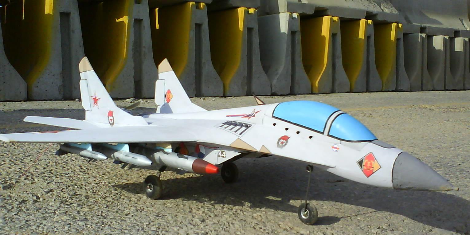

aquí te pongo dos fotos pero es mejor que veas los dos vídeos que tengo de esta pieza que la llamo Canaladora Manual asi lo tendrás mas claro
