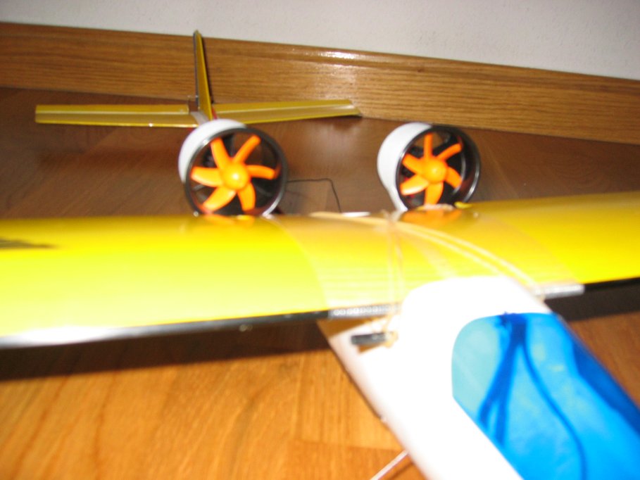

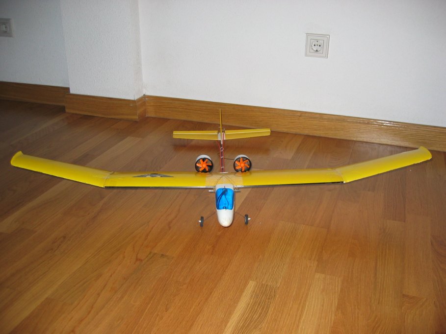

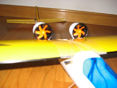

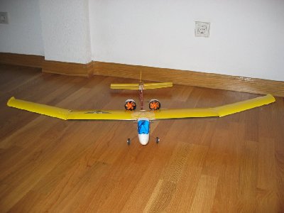

¡¡¡ME HE PASADO TRES PUEBLOS!!!! :oops: :oops:
Ante la imposibilidad de encontrar los motores originales o cualquiera que se ajuste por tamaño, potencia y consumo, he optado por usar dos EDF que tenia en el cajón.
Este es el resultado antes de su desintegración, la cual intentare grabar en video.

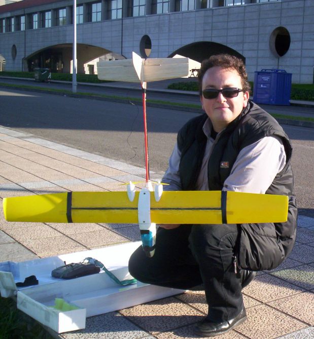

Asi me ha quedado la cola, espero que sea vea bien, las he hecho con el mobil.
Imagen Imagen Imagen Imagen
A ver si me explico, las superficies fijas son iguales a la del falcon y las superficies de mando, osease, lo que se mueve, es añadido por mi.

Como ya os comente, monte los componentes del falcon en la estructura de un diablo3D de Ramón Barroso. El bicho volaba, pero muy justo. A parte, tuve que ingeniármelas para poner los motores delante de las alas par no joder las alerones, y a la vez mirando hacia atrás, ya que las hélices del falcon son "push", o sea que si le montas lo motores al revés, hecha el aire al revés, pero el flujo de aire que genera es muy inferior al que generan cuando giran en la dirección para la que están diseñadas. Al final hice como un eje en el morro del avión donde se sujetaban los dos motores, es decir que los motores iban en la parte delantera del morro, uno en cada lado y mirando hacia atrás. Una chapuza vamos.
Pues hoy, después de ver la maravilla de Cacer me he inspirado y me he acercado al Drim de Granollers donde venden las hélices del J3 Grashoper que es una especie de pipo cup pero de peor calidad (cero). Lo bueno de estas hélices es que vienen con porta-hélices incluido (no aprovechable para otras) y valen 2, 50.
Al principio quería pillar una para montarla en un permax 400 que me presta mi cuñado, pero al final he cogido dos porque he pensado en montar una en cada motor del falcon. Con una hélice de estas en directo y un 400 se hace volar un roque (lo he visto personalmente)
Lo bueno es que estas no son push, por lo que podría montar los motores delante.
Por otro lado, estas hélices son muy grandes, por lo menos miden 12 cm cada una, aunque su paso no es excesivo.
¿Si lo pruebo que puede pasar?
A) ¿Que queme el variador por listo?
B) ¿Que queme los motores por listo?
C) ¿Que queme ambos por listo?
D) ¿Que funcione y sea un pepino?
La verdad es que ahora viene cuando me preguntareis que variador llevo.
Pues es el del mustang o el del cessna de jamara. No se lo que aguanta pero hasta el momento me lo ha aguantado todo. De serie soportaba un 400 en directo con una hélice parecida a la multiplex del pipo cup.
¿Alguien sabe cuantos A aguanta este variador?
Agradecería que alguien explicara a la vez el efecto de una hélice larga con poco paso y el de una hélice mas pequeña con mas paso, las consecuencias en vuelo, en amperios y en repercusión sobre el motor eléctrico (temperatura, desgaste,...)
Gracias y saludos

segun mi experiencia y lo que tengo entendido, casi seguro que te cargarias el motor, le estas poniendo a un 180 la helice de un 400, el rendimiento seria muy inferior y el consumo y el calor grandisimos, el variador no creo que reviente porque se autoprotegen contra el recalentamiento, ademas posiblemente te aguantaria el consumo
Por Igb
#134433
olvide poner, una helice pequeña y de mucho paso da poca traccion de helice y aire a mucha velocidad (como ir en directa)
una helice larga y de poco paso te da mucha traccion de helice(mucho volumen de aire) y aire a poca velocidad (como ir en 1ª)
puedes conseguir consumos similares con helices de mucho y poco diametro, variando el paso, normalmente a mas consumo, mas calor

Sobre el pano de cola de tu falcon, solo decirte que poco mando de profundidad y cuanto mas de dirección mejor.
Por lo que veo ampliaste las dos superficies, yo intenaria quitarle si puedes desde la radio profundidad por medio de dualate, si no es posible, mecanicamente y reduciendo su superficie. En caso de que ya seas experto, pues ya sabes.
Suerte.
Por cacer
#134687
Antsev,
Los horn de mando no se pueden colocar en cualquier sitio. Tienen que estar pegados a la zona de pliegue, ya que de lo contrario el esfuerzo es mayor y con el esfuerzo del aire soplando no son eficientes.
Te recomiendo su cambio y si es posible elimina la z del cable, colocando el horn mas próximo al estabilizador y orientandolo al cable.

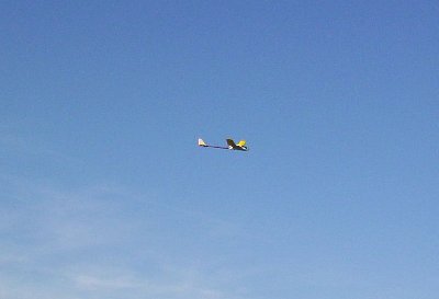

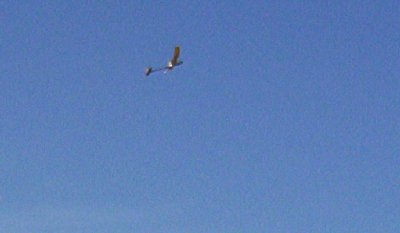

Por fin conseguí que alguien me hiciera fotos con el falcon volando... (Munches gracies Dili!!!!!)
Algunas estaba tan lejos que a fuerza de hacer zoom salieron un poquitín chungas de resolución, pero salieron.. jeje
Ahí van:
