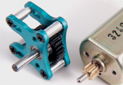

En Aeromodelismo Serpa compré una reductora para motores tipo 180 que son los que lleva el Falcon (de hecho es para un motor de un Falcon que murió), y seguro que es mas efectivo que ponerle los S400. Con esa reductora se le puede poner una hélice 6x3, o 6x4.
Os dejo una foto.
Suerte.
Javier B.

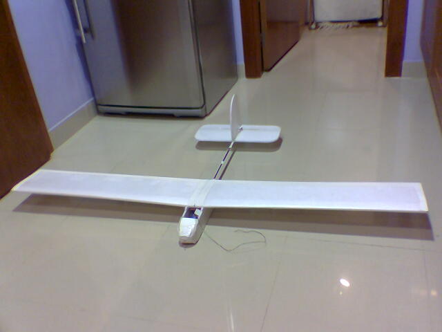

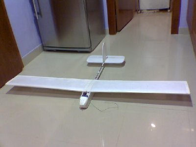

Yo sigo con las ganas de probar la 'cola' recién instalada, pero para ello tengo un par de cosillas pendientes por hacer.
Por una parte acabar la reconstrucción de morro. Con el leñazo que se metió cuando le metí el pack de baterías AA se deshizo entero... hay que ver como se nota ese peso extra en los daños de cada leñazo......

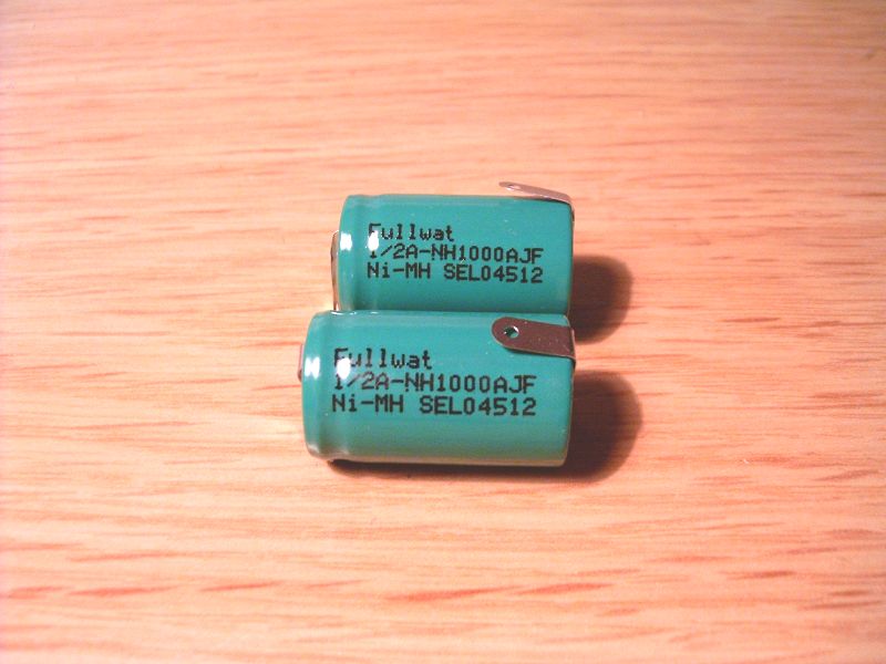

Por otra parte, dado que el pack de baterías original ha 'caducado' tras un par de sobrecargas debidas a descuidos, necesito otro, así que nada, hoy me he ido a una tienda de electrónica de la zona dispuesto a comprar otro pack, pero mis ojos no han podido evitar caer sobre unos elementos sueltos de nimh de 1000 mA/h que tenía el dependiente sobre el mostrador.... Resultan ser de la misma longitud que los elementos del pack original y con un poco más de diámetro, pero yo creo que quitando el porex que tiene en el morro entran perfectamente. Meto una foto de un par de ellas. Pues nada, me he pillado SIETE elementos, así que quizás tras este invento lo siguiente sea meterle los dos motores 400, por haberme cargado los originales .... jejeje.
A ver si esta noche consigo hacer el pack, cargarlo y arreglar el morro.... bueno se me olvidaba, y acabar de pegar el refuerzo del ala... ..
Si todo va bien, mañana os cuento...

Sólo pongo dos en la foto porque las mu cabr..nas ruedan y si se tocan entre ellas, cortocircuito al canto.....

Tras el vuelo de esta mañana el resultado ha sido total y absolutamente satisfactorio. Un vuelo super estable.
En un primer momento el resultado fué desmoralizante, igual que si no tuviera batería, tirarlo y, tras describir una parábola perfecta, al suelo. Igual que si lo hubiera tirado con los motores apagados.
Revisé el centro de gravedad y lo tenía como a un tercio de la cuerda desde el borde de ataque, desplacé las baterías hacia atrás todo lo que me fué posible y el centro de gravedad quedó en el centro de la cuerda. Lo volví a tirar y subió casi sin esfuerzo a unos 40 o 50 grados de inclinación. Voló perfectamente. Ahora es más ligero y planea mucho más que antes, lo que me permite dejarlo a ratos sin motor del todo.
En efecto Oriol, la cola de madera de balsa no vibra como la original y hace que el vuelo sea mucho más sencillo y noble.
Además ahora le he quitado superficie en el mando horizontal, con lo que ya no es tan nervioso a la profundidad como antes.
En cuanto a las baterías todavía no se que decir, es su primera carga y se han ido a freir espárragos muuuy pronto, no creo que hayan llegado ni a los cinco minutos, pero eso seguro que mejorará con las sucesivas cargas...

Si no es una indiscreción ¿cuánto te costaron las baterías? ¿Sale mas económico montarselas uno mismo verdad?

Oriolrc las baterías me salieron por 2€ cada elemento. 14€ en total las siete. Yo las compré sueltas porque no vi ningún pack que me convenciera...
