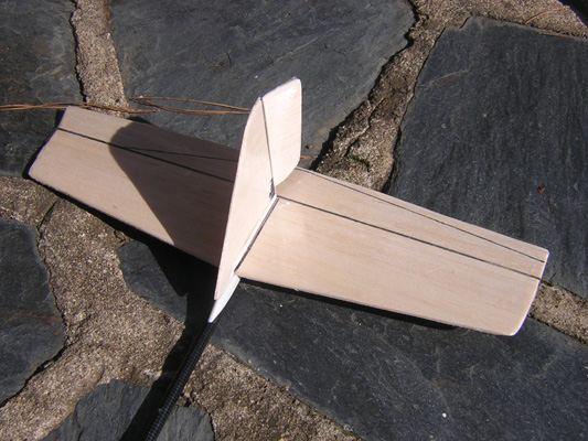

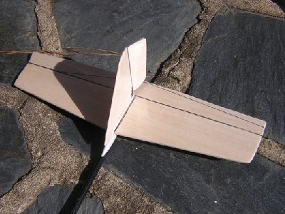

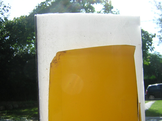

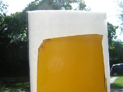

Emulando el mas puro estilo de laude, le hice los estabilizadotes de balsa. Creo que no me quedaron tan bien acabados como los de laude, pero servirán. Con eso, el avión ha ganado un poco de peso, aunque creo que se compensara por la mejor estabilidad y gobernabilidad del pájaro en momentos de alta velocidad como picados y loopings.

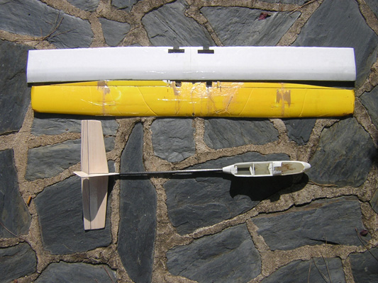

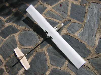

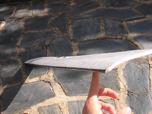

He hecho las alas de nuevo en depron de 6 mm. He aprovechado que serian infinitamente mas ligeras, para darle un poco mas de tamaño. Ahora son de 112 x 12, o sea 13,44 dm2, cosa que antes eran de 12,30 según la caja. No es que quiera convertirlo en un flotonazo, pero contando ya que el empanaje de cola pesará mas que antes, estoy viendo que tendré que poner mas contrapeso para poner el CG en su sitio y como se que con exceso de peso el falcon vuela, pero tienes que ir mucho rato con los motores a tope, ya me adelanto y le doy un pelín mas de superficie alar a ver que tal.
Para reforzarlas, lo hice al estilo cacer, cogí un tubo de carbono (es un tubo, no una varilla) y lo corte por la mitad quedando 2 medios tubos. Puse uno en el borde de ataque de tal forma que quedaba el depron metido dentro de la U que creaba el medio tubo y de momento solo lo he pegado con celo. La otra mitad la puse a 1/3 de la cuerda alar como dijo cacer. La verdad es que tiene buena pinta y ha quedado casi tan rígida como la de antes pero bastante más ligera.
Una cosa esta clara, este fin de semana no creo que vuele, me queda muuuuucho trabajo!!!

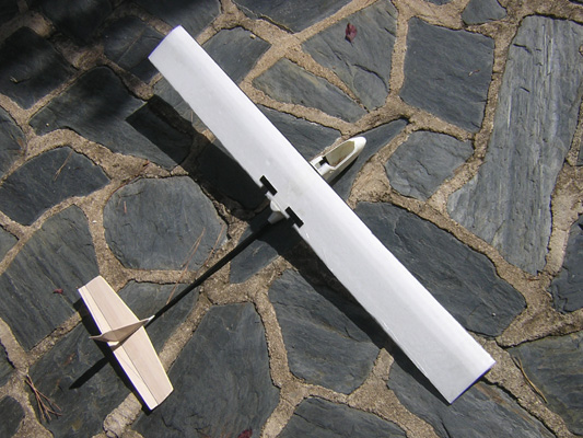

Os dejo unas fotos para que os hagáis una idea de cómo esta el bicho.
Aquí se ve la diferencia de longitud entre una ala y la otra, teniendo ne cuenta que las dos estan apoyadas en el suelo.
La vista previa del pájaro ya montado
La vista previa del pájaro donde se ve la diferencia de las alas
El ala de depron con el tubo de carbono en la parte delantera. La curvatura es a ojo.

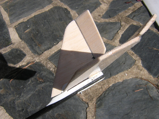

Otra imagen de la cola pero co mas detalle
Los estabilizadores hechos con balsa sobre el plástico original del falcon.

Con el ala puesta parece el roque de la pag de ramon barroso. He visto que has quitado el sopote con los motores, como lo pones luego,igual? es que como lo veo quitado me he dicho que a lo mejor seria por algo.
Por Oriolrc
#115076
Lo quite por que tuve que hacer una reconstruccion importante del fuselaje antes que nada, pero lo volvere a montar tal y como estaba.

Salvo que me equivoque (corrigeme si es así) llevas la veta de la balsa paralela (mas o menos) a la varilla del fuselaje, esa configuración no es muy buena (mas bien es mala) ya que un gulpe y vas a recortar altura a la deriva :D :D , mira esto :wink: :wink:
Por Oriolrc
#116048
Buenas,
Pues al verdad es que ni me lo planteé, lo cogí tal y como venía y empezé a cortar. Bueno, cada día se aprende algo nuevo. Desde luego esto del aeromodelismo tiene muuuuucha miga. Ni se me hubiese ocurrido pensar nunca el efecto de la dirección de las fibras de la balsa.
Es una pasada ver como en un aparatito tan pequeño no hay nada hecho por que sí, todo responde a algo.
Bueno, pues mercy por la información, de momento lo probaré así porque estoy ansioso por probarlo, y si veo que fastidia mucho ya se por donde pueden ir los tiros.
Ya lo tengo todo montado, solo me falta ver si las varillas del servo de los alerones me sirve aun, y si es así, este mediodía lo pruebo y os comento.
Por ADIOS
#116053
Es que te puedes encontrar que la deriva flexe hacia los lados solo con girar, al fin y al cabo, estas haciendo fuerza lateral, y, como la veta te deja, se te curvará al lado contrario al que mandes girar :D :D
No se que bisagras usas, si es una cinta continua, reducirá el efecto, pero si usas dos trocitos, puede llegar a partirse, eso lo he visto en vuelo circular, que el timón va siempre girado. :D :D
Buenos vuelos tuneante (que no tunante) :D :D

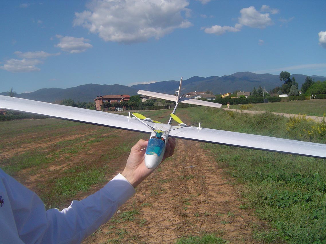

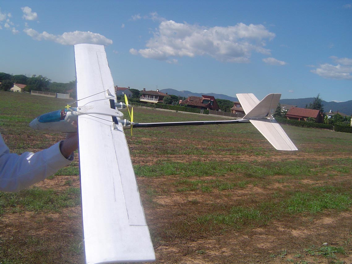

Señores y señoras, reto superado de nuevo!!!
Pos lo dicho, ayer al mediodía salí a probar por primera vez el falcon mega-tunning con las alas en depron y las colas de balsa.
La verdad es que no vuela espectacularmente mejor, aunque eso sí, ahora cuando hago picado o loopings, el avión no se tuerce por el incremento de velocidad.
Hacía quizás demasiado viento, pero el mono pudo con todo y lo lance. La única pega que le encuentro es que sigue volando muy justo de motor, debo estar casi todo el rato con el motor al máximo. Probaré de meterle los 7 elementos del Mustang a ver que tal.
Por cierto, ¿sabéis donde venden en Barcelona elementos de estos Ni-Mh de 1.000 mAh o así? He estado buscando en varias tiendas de electrónica en Granollers y nada de nada, en ninguna parte tienen nada. Tienen las típicas de walkman pero son demasiado grandes.
¿Y los conectores esos rojos del falcon?
Os dejo un par de fotos y un video aunque ya os digo, hacia mucho viento y no era constante, se ve en la forma de volar y se oye en el video como soplaba el cabrón. A ver que os parece.
http://personales.ya.com/oriolrc/tunning2.MPG
Foto del frontal del avión. Parece torcido, pero es un efecto óptico, en realidad esta todo bién.
Imagen preciosa del velero mas tunning del mundo!!!
