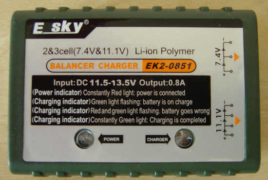

Hola, yo tengo un cargador que por la descripción que das, es muy parecido al del koala, te pongo la foto:
Cargador - Balanceador
El tuyo debe tener el led verde fundido o estar en mal estado el cargador.
El mío tiene una luz roja que indica que está enchufado, cuando le conectas la batería la luz verde comienza a parpadear. Cuando termina de cargar y balancear (el tuyo creo que es solo cargador, pero no balanceador) se quedan la luz verde y la roja fijas.
Si la batería tiene algun problema, la luz verde y la luz roja parpadean a la vez.
Por lo que he indagado tu heli tiene una batería de 7,4V y 800mAh. Si solo hace dos semanas que has comprado el heli deberías ir a que te cambien el cargador, puedes fastidiar la batería también si el cargador no está en buenas condiciones. Yo tengo una de 11,1V y 800mAh en un avion que cuando la descargo al límite me la carga y balancea en menos de hora y media.
Por otra parte deberías mirar de comprar un cargador-balanceador, si después de la descarga las dos celulas de la batería Lipo no quedan con el mismo voltaje y las pones a cargar con un cargador que no sea balanceador mantendrás esa diferencia después de la carga. Las baterías, si no están balanceadas son menos eficaces y a la larga te daran problemas.
