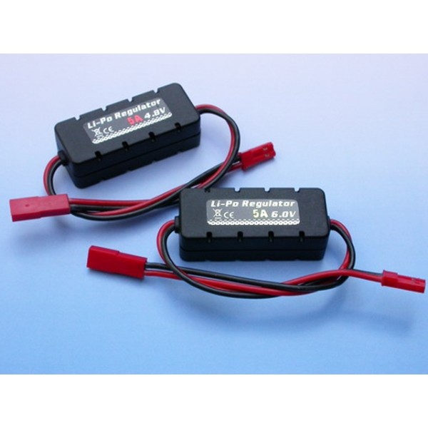

He estado volviendo a revisar, la radio/modulo no es que probé en otros aviones y sin el mas mínimo fallo, tambien hice pruebas con diferentes canales y al final se me dió por probar un aparatejo que si bien ya esta instalado en el avión, todavia no esta conectado por falta de conectores para soldarle.
El aparato es uno de esos interruptores/reguladores con los que conectas dos baterías sin centralita y que otros usan sin problemas en aviones similares.
Y ahí estaba el asunto, lo que no da chicha es el regulador con el que probé, este, el de 6 voltios:
Como de electrónica ni papa, sospecho que los 5 amperios que puede dar no llegan para nada ni siquiera al servo de direccion solo, con excepción del de gas.
Lo he usado sin problemas en el hidro pero no es comparable, todo son servos estilo 3003 y el del gas un microservo.
Probablemente haya apuntado mal la lectura de la tensión y donde pongo 5,9 voltios sea 5,09, de otro modo no entiendo la falta de "fuerza" sin caida de tensión notable.
Ya probaré con todo a la vez y dandole bien brasa no sea que se me canse en vuelo :lol:
De todos modos me parece raro que no pueda ni con un servo de estos. :shock:
Gracias, no habeis acertado de pleno, (parece mentira Sukoi, con lo listillo que nos habias salido..)pero al comprobar vuestras ideas se me fué la cabeza a los isis y di con el fallo.
Asi que como si acertarais de pleno. :wink:

me alegro que haya sido el regulador , la otra opcion ( los potenciometros) habria sido seguramente mucho mas cara :oops: , tal como dices si tiene su logica, los servos digitales consumen mucho mas que los analogicos, estan 'moviendo el rabito' muchas mas veces por segundo que los analogicos para mantener la posicion y el torque de retencion y eso cuesta un monton en consumo produciendo picos de consumo que igual si el regulador no esta muy cristiano no seria capaz de dar, esa es una de las causas de que te vendan tambien los famosos condensadores para aplicar al receptor, acumular algo de energia para que no te lo dejen sin tension y haga fallos :roll:
