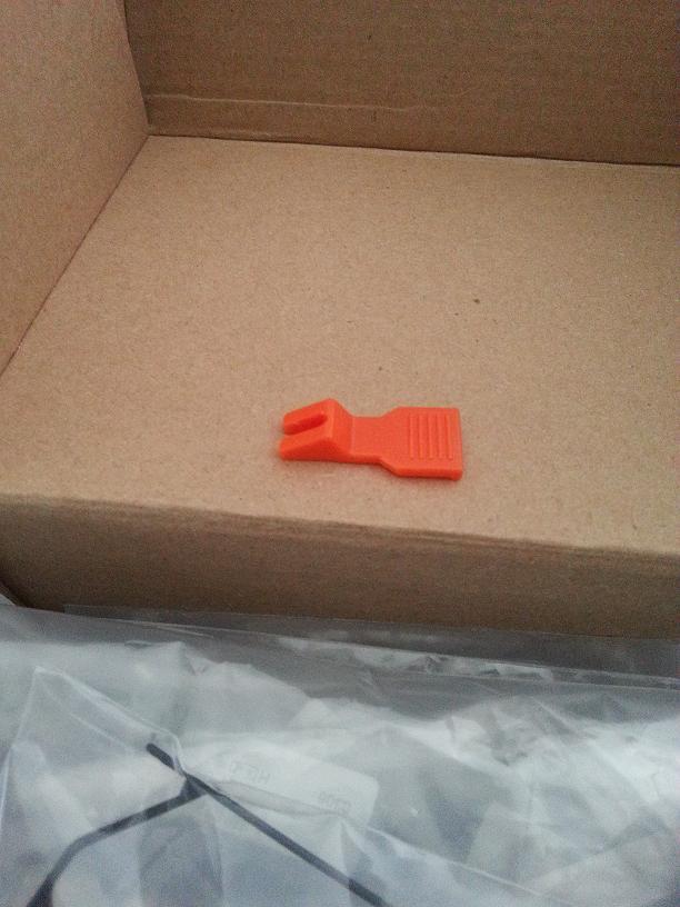

gcs190 escribió: El rodamiento es el suyo, si te fijas en los recambios hay 3 referencias con rodamientos, una trae 2, los del eje vertical, otra trae 4 los de los portapalas y la última trae 2 que son del cíclico.
Sacar la parte superior es fácil con una cuña en forma de u de tal manera que presiones de forma simétrica, nunca se me ha roto uno, es fácil.
Bueno, aunque dudo que cambie el cojinete del ciclico de este heli jamas ya que por el precio no vale la pena, estaría bien que pusieras una foto de dicha herramienta ya que a alguien le puede interesar.
De todos modos, no le busques mucho mas a este heli, es lo que es y no da para mucho mas que traslaciones, flips e invertidos.
No he encontrado la que me hice para estos menesteres, pero te subo esta para las helices traseras que es muy parecida y podeís ver la idea:

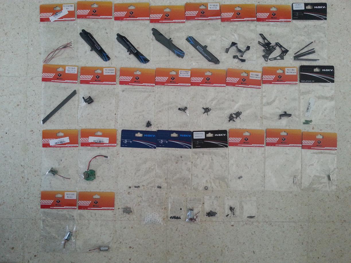

Me parece que voy a estar un tiempo sin comprar nada, por ahora creo que voy servido:
Si quereis que el v922 vaya fino, no pueden faltaros palas, ejes horizontales y verticales (tengo 6 de cada) y soportes de palas que trás muchos golpes se doblan.
Para comprobar las vibraciones el mejor testigo es la deriva vertical, en estacionario no debe de moverse en absoluto, aún así, con el motor al mínimo que os permita, en el suelo, no debe de tener ninguna vibración a nivel de palas, en estas condiciones, el giro es como mejor trabaja y se minimiza la desviación de la cola, como decía fran, esto vuela esté como esté y muy dignamente, pero en ciertas maniobras la cola acusa los desequilibrios y sus vibraciones. Este fin de semana despues de mucha tralla, le he puesto palas nuevas (con muchos "bocados" y rajadas), eje horizontal nuevo (ligeramente doblado), eje vertical que estaba rajado pero recto y le he tenido que cambiar los soportes de las palas que estaban doblados, las juntas del eje horizontal no estaban deformadas y las he dejado y el heli va como un reloj, por unos 8 euros heli nuevo, la cola particularmente la llevo pegada, me canse de sus salidas, cables tocados y holgura, en relación a antes dura mucho más y con el soporte superior del chasis soldado no rompe, aún así tengo otra media docena...
En cuanto al paso, puesto que con los reenvios se puede hacer imposible conseguir 0º al 50 % de gas, prefiero llevar algo de paso positivo en todo caso que negativo, la cola responde mejor.
Y las baterías me parece que no son de 30C ni de coña, el consumo del motor principal es de unos 4.5 A a tope de vueltas y paso, siendo el consumo medio del heli de unos 3.5 A por lo que unas baterías de 30C no se deberían de calentar en absoluto, me parece que son de unos 15C.

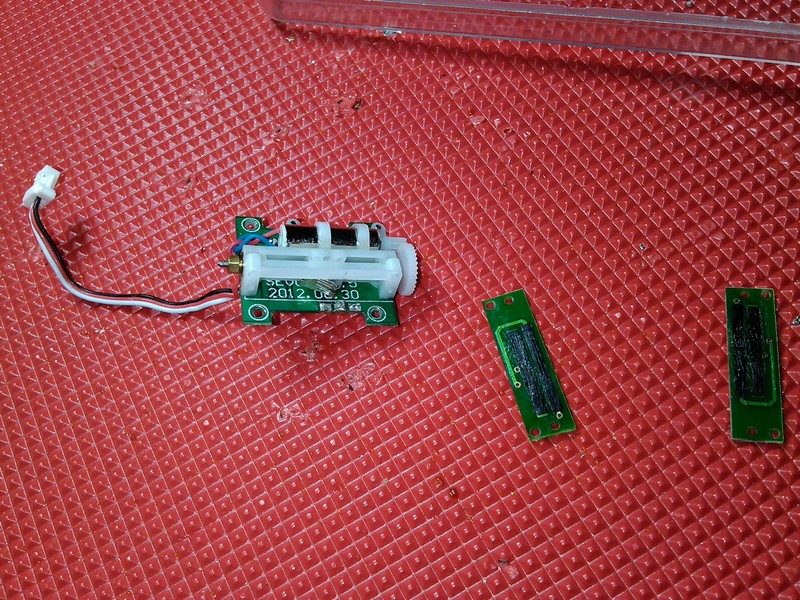

Respecto a los servos, cuando la VR empiece a estar tocada, el servo hara ruido pero mas intenso y constante oscilando a ambos lados rapidamente, lo hara en la zona que el carbon empiece a desaparecer y se ira haciendo mas evidente cada vez, es el momento de cambiar la placa de la VR que vale 2 duros y no es nada dificil.

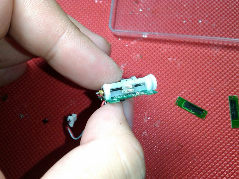

gcs190 escribió: Respecto a los servos, cuando la VR empiece a estar tocada, el servo hara ruido pero mas intenso y constante oscilando a ambos lados rapidamente, lo hara en la zona que el carbon empiece a desaparecer y se ira haciendo mas evidente cada vez, es el momento de cambiar la placa de la VR que vale 2 duros y no es nada dificil.
Asi es, ¡¡¡realmente fácil!!! En 5 minutos servo nuevo, no olvidar de ponerle un pelin de grasa de silicona (ya la lleva) para no desgastar demasiado rápido las pistas de carbón. Levantar un poco los flejes que hacen de conector contra las pistas pero no demasiado pues si hace una fuerza excesiva desgastara demasiado rápido las pistas de carbón.
