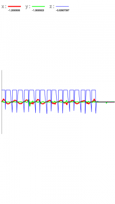

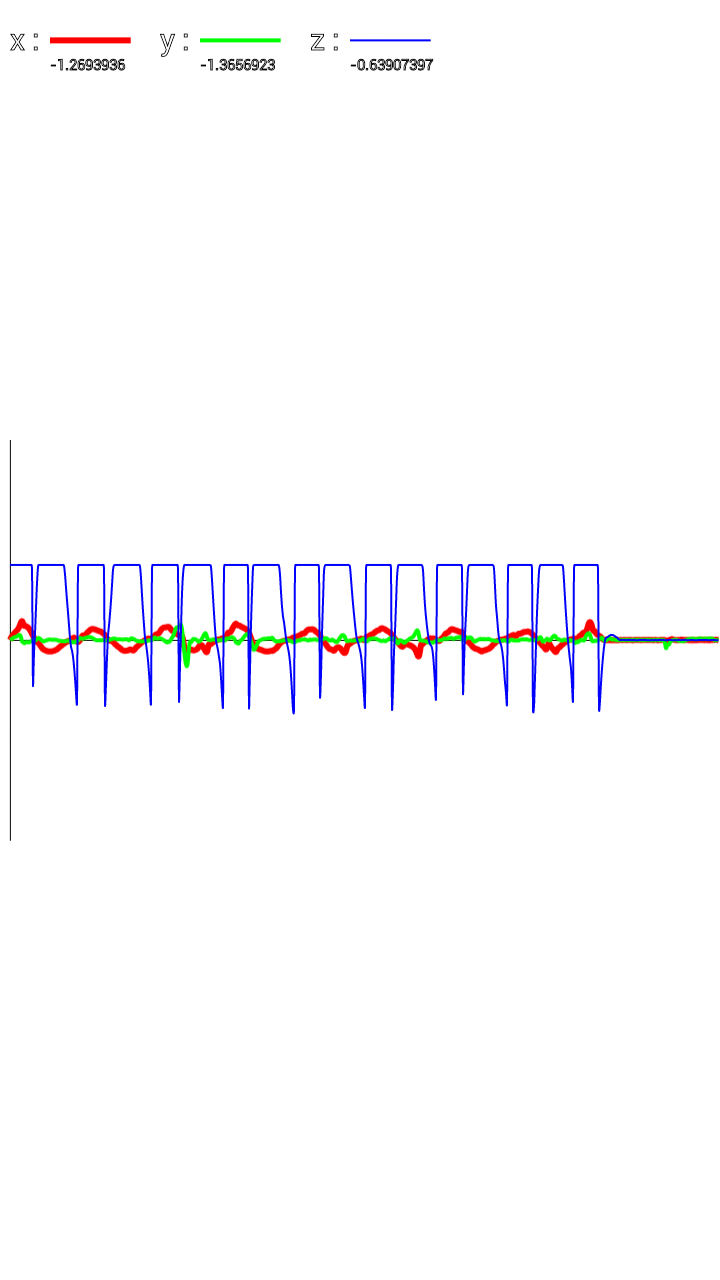

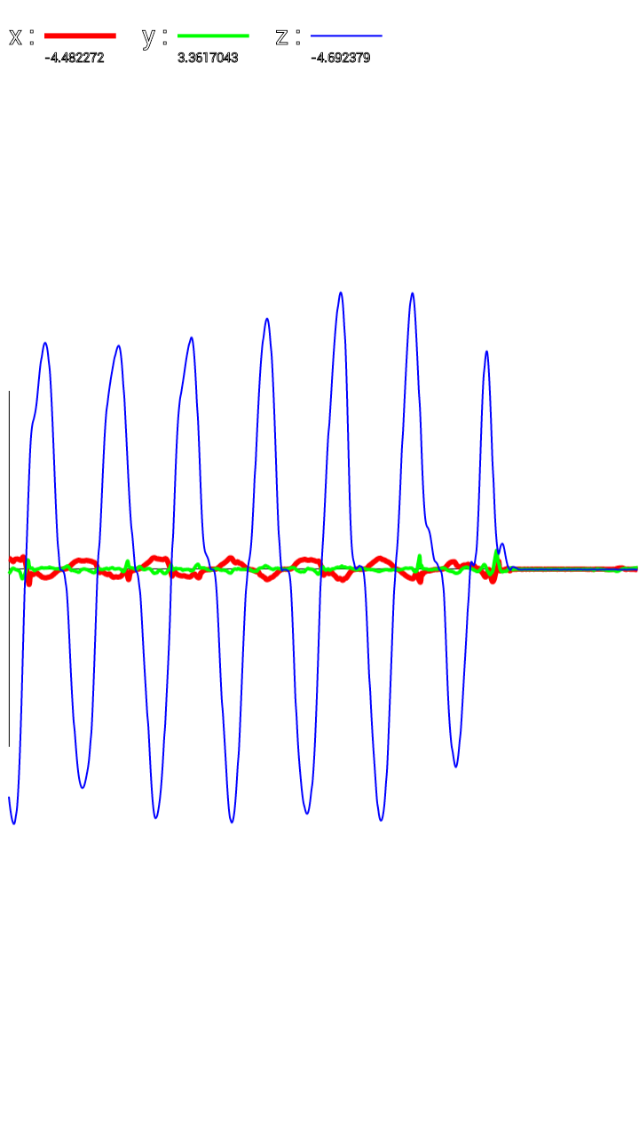

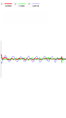

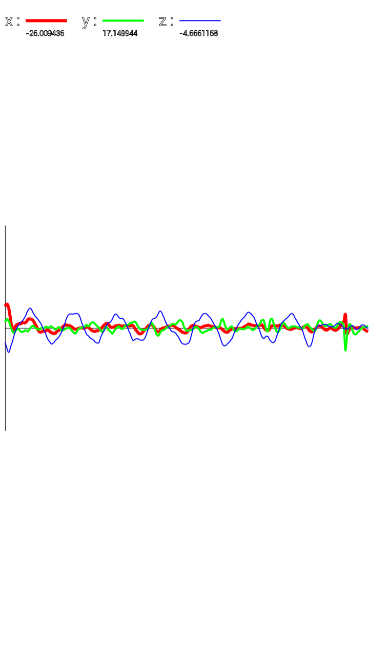

Por curiosidad ayer estuve indangando un poco en la electrónica del bicho, os cuento:
- El receptor de radio es un Nordic nRF24LE1, tiene 16 Kb de memoria programable, pues lleva su propio procesador, soporta velocidades de hasta 2mbps con un ancho de banda de 2 Mhz, encriptacion AES y además no solo es receptor sino tambien transmisor, su gasto máximo es de 13mA.
- El giroscopio es un MPU-3050 de Invensense, se puede comunicar con un acelerometro y convertirse en un giro de 6 ejes, tiene sensor de temperatura y proporciona salida de información de la misma y se le puede programar a traves de un registro el rango de trabajo en 250, 500, 1000 o 2000 º/s correspondiendoles una sensibilidad aproximada (he tenido que hacer la cuenta teniendo en cuenta que la salida de cada eje es de 16 bits.....) en el peor de los casos (2000º/s) de 70 milesimas de grado. Lo que indica que tiene una sensibilidad más que suficiente y el retardo de la cola no es porque el giroscopio no se entere, este solo informa en su salida del desplazamiento angular en cada uno de los ejes.
Fijaros en estas capturas que he hecho:
Son de un giroscopio parecido, un LSM330DLC de un Galaxy S3, que si permite cambiar la sensibilidad.
La primera es moviendolo ligeramente a un lado y otro (eje Z) el giroscopio lo detecta perfectamente.
La segunda es configurado a 250 º/s con movimientos rápidos, como podeís ver, en un sentido se alcanza el umbral de medición y por lo tanto la información por encima se pierde (parte superior), pero en el otro sentido es peor aún pues al superar el umbral se reinicia a valor del umbral superior, lo cual se traduce en que parece que estas girando a un lado y otro violentamente...
La tercera es a 2000º/s y hay no alcanzas el umbral, como se puede apreciar.
Voy a ver si le saco la señal con el osciloscopio al de nuestro chiquitín a ver que es lo que sale, pero podrían ir por ahí los tiros si el chino de rigor no programó la resolución suficientemente alta.
