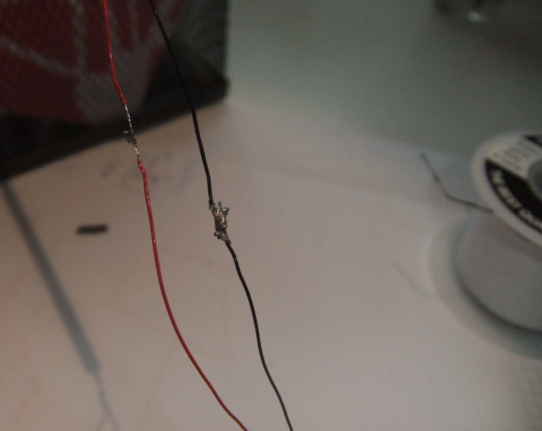

#1232619
Siii FranHR, mercadorc me gusta mucho. Tengo su tienda a 3 paradas de metro. Lo que pasa es que los dos ejes valen 3.90, aproximadamente el triple de lo que me costaron por internet. Prefiero esperar mientras soldando bien las piezas y dedicándome a otros modelos que tengo un poco abandonados. Ahora por ejemplo acabo de soldar la cola que veis en la foto. Antes de calentarle el termoretractil, ¿veis bien que quede así? .
Otra cosa que estoy viendo es que el cable ese es bastante malo y fino, ya en el conector veo que se me está saliendo el negro. Me ha gustado mas los que he visto en mercadorc y en este caso vale practicamente igual, 1'90 dos cables con conector.
Saludos y a a ver si consigo dejar bien las soldaduras.

Amigo Davidgen... esas son unas de las soldaduras más feas que he visto en mi vida! :(
Tienes que limpiar bien los extremos de los cables (esto en el caso de que no tengas largo suficiente para cortarlos y pelarlos nuevamente). Luego retorcerlos juntos y alineados longitudinalmente. Es decir, uno frente al otro, haciendo coincidir las partes peladas, y retorcerlos. Luego debes aplicar el estaño al mismo tiempo que el soldador, deslizando la punta de este hacia abajo para recoger el sobrante de soldadura. Luego podrás deslizar el termoretractil sobre la zona soldada sin problemas.
Ojalá que se entienda la explicación. Me encantaría poder demostrártelo personalmente... tal vez si estás cerca de Terrassa podamos practicar un poco de soldadura algún día.
Saludos! L.

Muchas gracias Leonardo, es lo que me temía. Para no desviar el tema ya investigaré a fondo como soldar bien. Más o menos he visto videos y con cables algo más gordos como los que van en el motor principal del v911 no tengo problemas, me quedan perfectos. Pero con estos, se empiezan a quemar antes de que termine de soldar y al final tengo que poner un pegote para que agarren. Me da verguenza dejar ese acabado con un jbc 14s que estoy estrenando y un buen estaño, y el decapante... tengo material para dejarlo perfecto... No obstante, al margen del aspecto, quería saber sobre todo si ese tipo de soldadura puede afectar a la conductividad del cable, si puede que hiciese de resistencia,etc.

Davidgen escribió: No obstante, al margen del aspecto, quería saber sobre todo si ese tipo de soldadura puede afectar a la conductividad del cable, si puede que hiciese de resistencia,etc.
La respuesta es SI, una soldadura “fría” o estaño sucio puede provocar mala conductividad y por supuesto fallarte la cola. Digo como el compañero, si estuviéramos mas cerca no habría problema, en todo caso, si un día te apetece cogerte el AVE… :mrgreen: :mrgreen:
Mirate algún tutorial de soldadura en youtube que tiene que haber, soldar un par de cablecillos no es tan complicado, practica con un par de cables que tengas por ahí antes de hacerlos con los de la cola del V922 y veras como te sale.

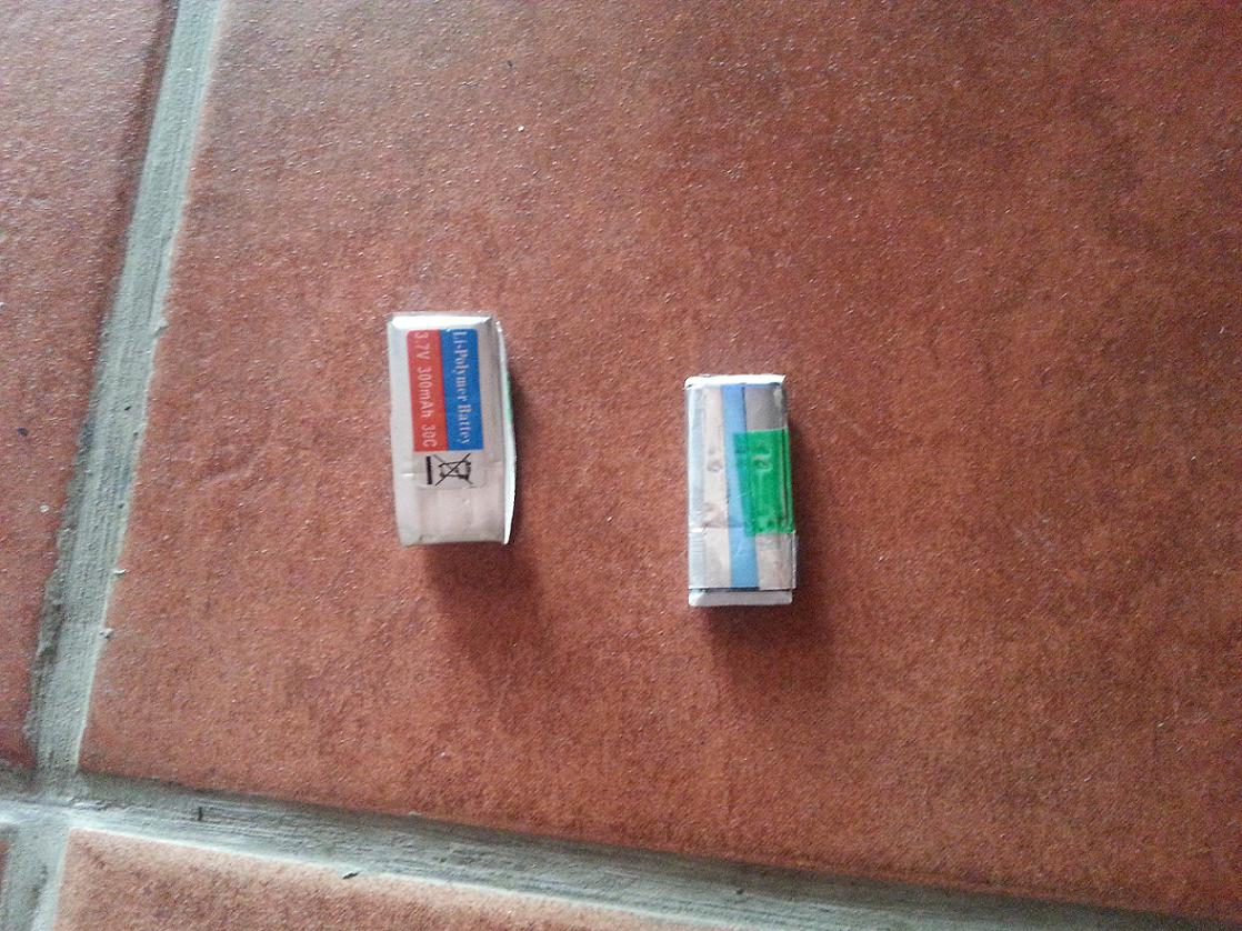

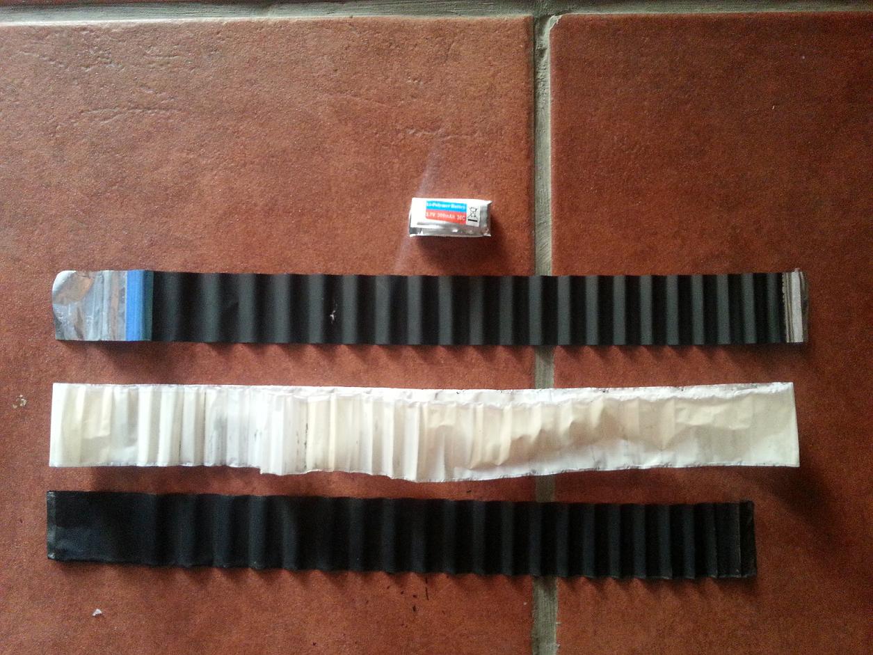

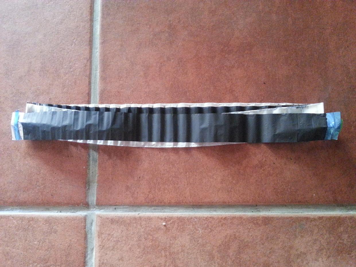

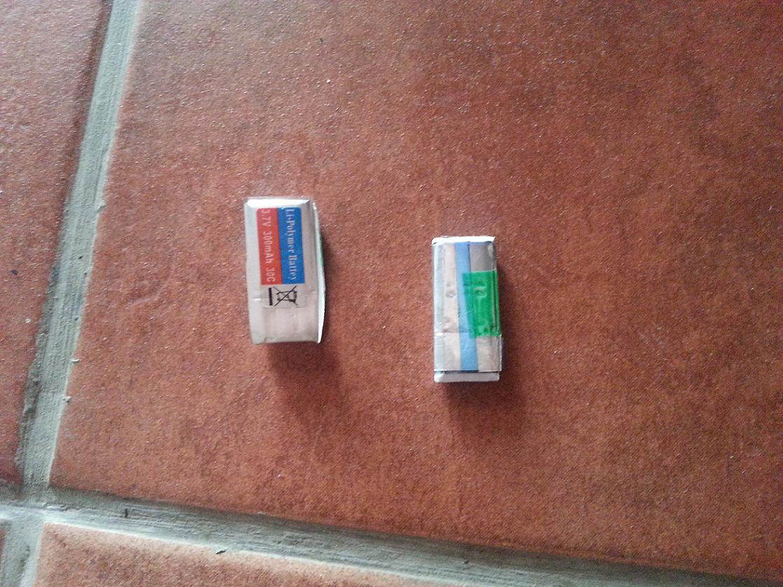

No me hableis de curvas, he puesto el mio al dia (chasis, motores, cola....y servos) y con estos nuevos tengo una separacion de palas de 57 mm que son 15.3°, con su emisora de serie asi que ni curvas ni p...as, dedos y a no pasarse, jjjjjjjj.
Mañana os pondre un "despiece" de unas baterias desechadas para el que tenga curiosidad, en la foto no se aprecia, pero el anodo de cobre estaba cristalizado.

Aqui teneís las fotos de una lipo desguazada, por curiosidad:
  • 55
  • 56
  • 57
  • 58
  • 59
  • 63
