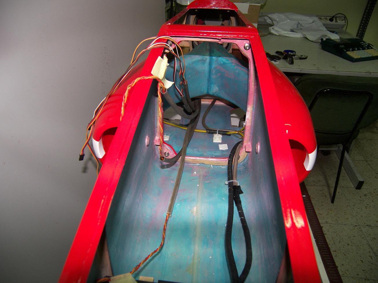

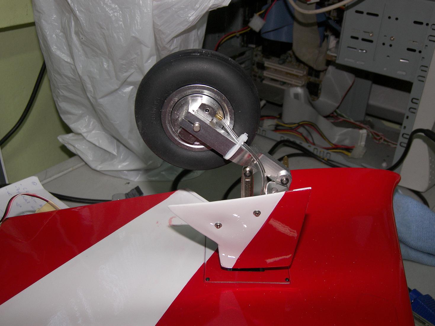

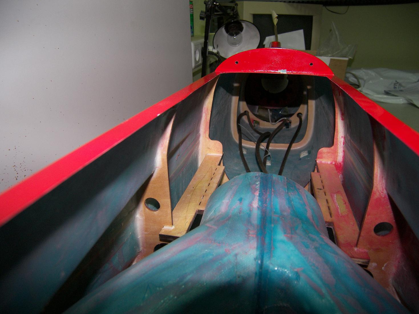

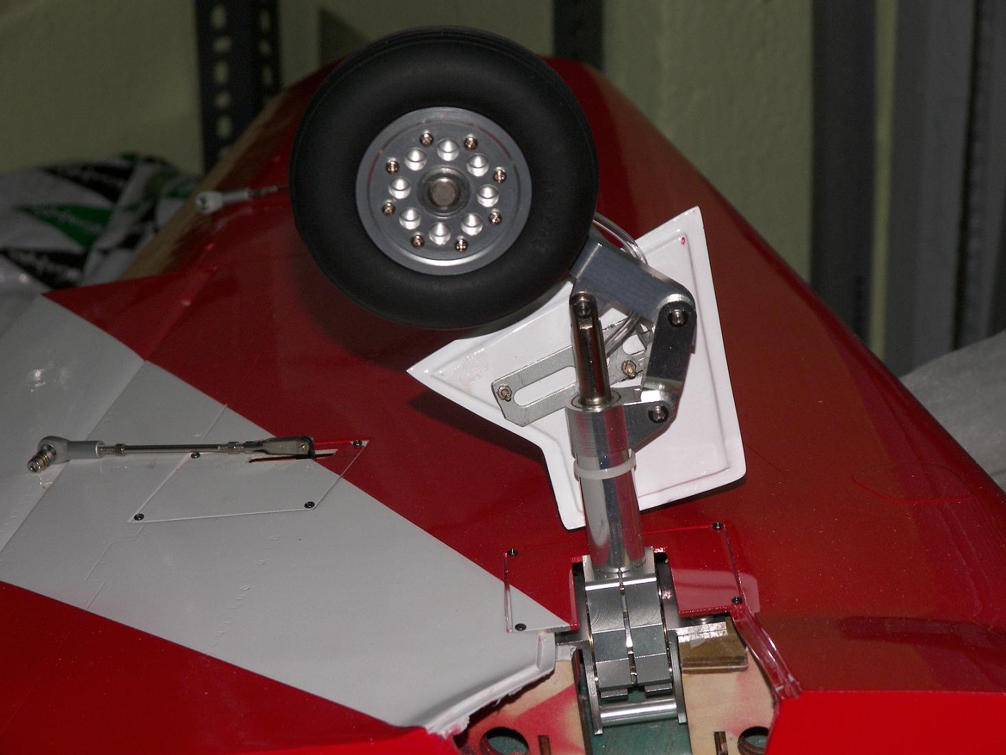

Aquí van las fotos de los strut de mi Bae Hawk, mis ruedas son de 83 mm. Ya tengo todas las tuberías pasadas así como los cables de la electrónica. Estoy acabando las alas para seguir con el fuselaje.
El único problema que he encontrado hasta ahora es que me faltan 4 escuadras de aluminio de las que vienen para atornillar los servos. Solo me venían para 4 servos y me faltan 2 para profundidad. Voy a ver como puedo hacerlas o comprar algún sistema para anclar los servos.
Luis no dejes de poner cosas sobre la construción y vuelo de tu Bae. :wink:
Víctor Díaz.
