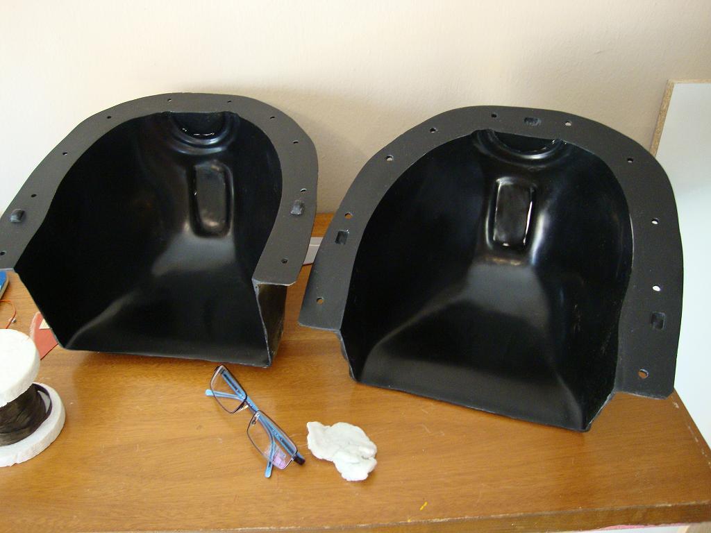

Si no empleamos una buena cera lo más normal es que la pieza se pegue al molde, a mi me ha pasado varias veces.
Si damos 7 manos o más de cera la pieza se desmoldea sin hacer ningun esfuerzo y además no hace falta emplear alcohol polivinílico ni nada más.
El sábado pasado vi personalmente como se pegó una carena a su molde por emplear pocas manos de cera, que en este caso era cera alex. El resultado fue un molde muy dañado con bastantes agujeros en el gelcoat.
Me he entretenido en repararselo a mi amigo Paco con masilla de 2 componentes, primer en espray y mucha lija del número 120 al 2.000 pasando por todos los intermedios.
En este momento lleva 6 manos de cera.
Halt
Eduardo
