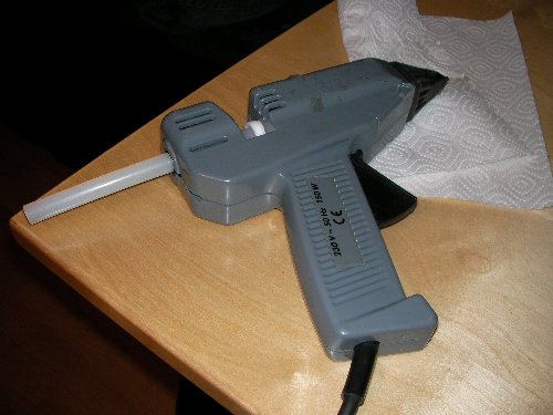

Por kel
#816896
Hola fijalo con cola en caliente, asi si un dia lo quieres sacar lo podras quitar.

Por guilifog
#817015
¿cola en caliente? ¿que tipo de cola?

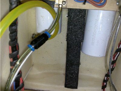

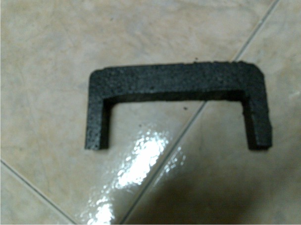

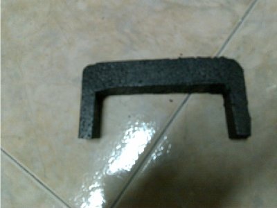

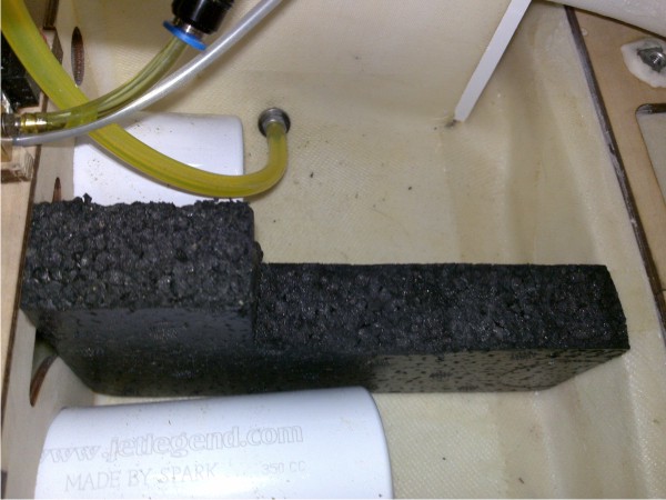

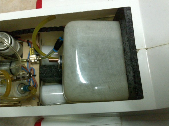

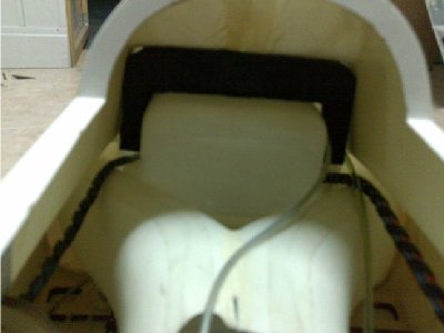

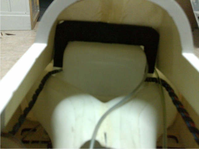

Por guedejo
#817072
hola
yo no lo tengo pegado, esta encajado con epp o porex así lo puedo quitar y poner sin ninguna dificultad
y no se mueve!!!!

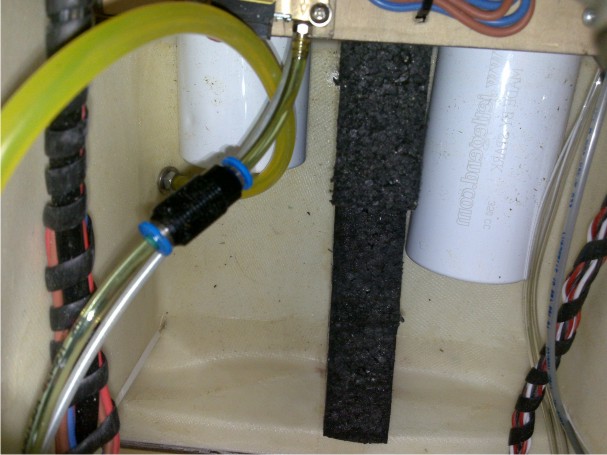

Por yosh
#817247
lo de la cola caliente, no es mala idea, pero al menos la que yo he usado, pega como el culo de mal, se despega muy facilmente.
Lo que si que he visto muchas veces, es fijarlos con gomas elásticas, más sencillo, imposible.

Por guilifog
#818133
gracias quedejo, intentaré probar como tu, haber si puedo "fijarlo" sin
necesidad de pegarlo. ¿tienes puestas las compuertas?
