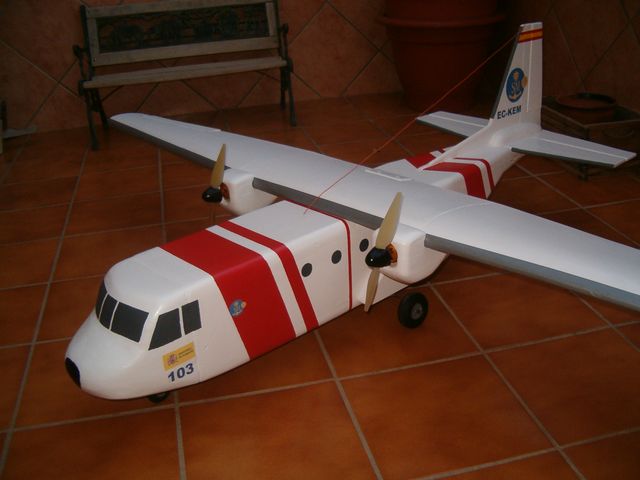

Hola a todos aqui pongo unas fotos del c-212 que e terminado de construir y que el domingo probare haber que os parece si todo va bien ya colgare un vídeo de el volando un saludo.

Enhorabuena por tu avión, esperemos que vuele bien.
Pon datos, procedencia, envergadura, peso, etc.

tiene una envergadura de 1.90 pesa 2.5kg los motores son unos himodel 281406 de 1.5 kg de empuje cada uno con hélice apc 10-5 y dos variadores de 45-65 amp la batería es de tres elemento 4400mah 25-30c y la fabricacion es propia en foam

Enhorabuena, te ha quedado genial.
Puedes poner fotos del montaje?
Espero ansioso el video del estreno.
