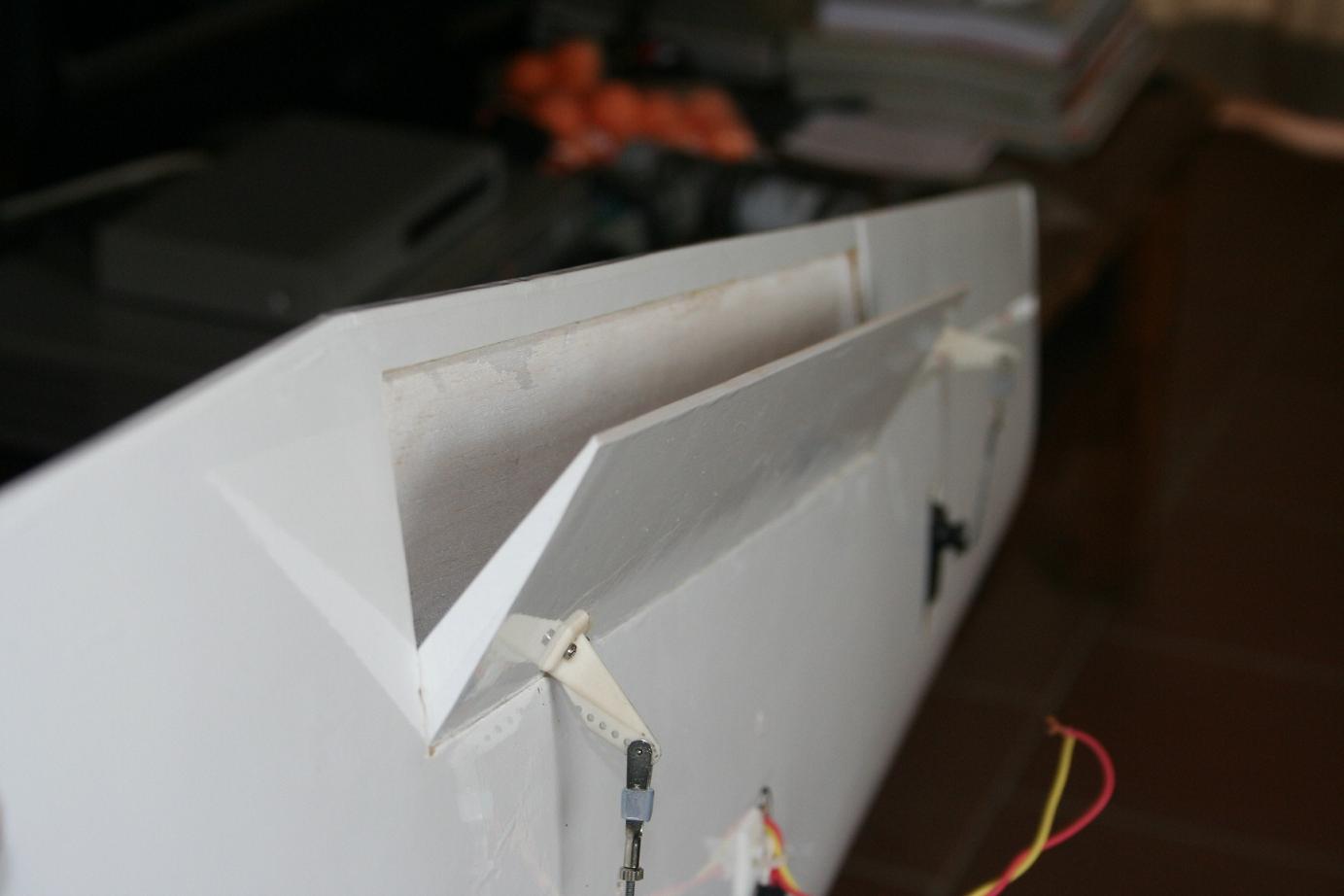

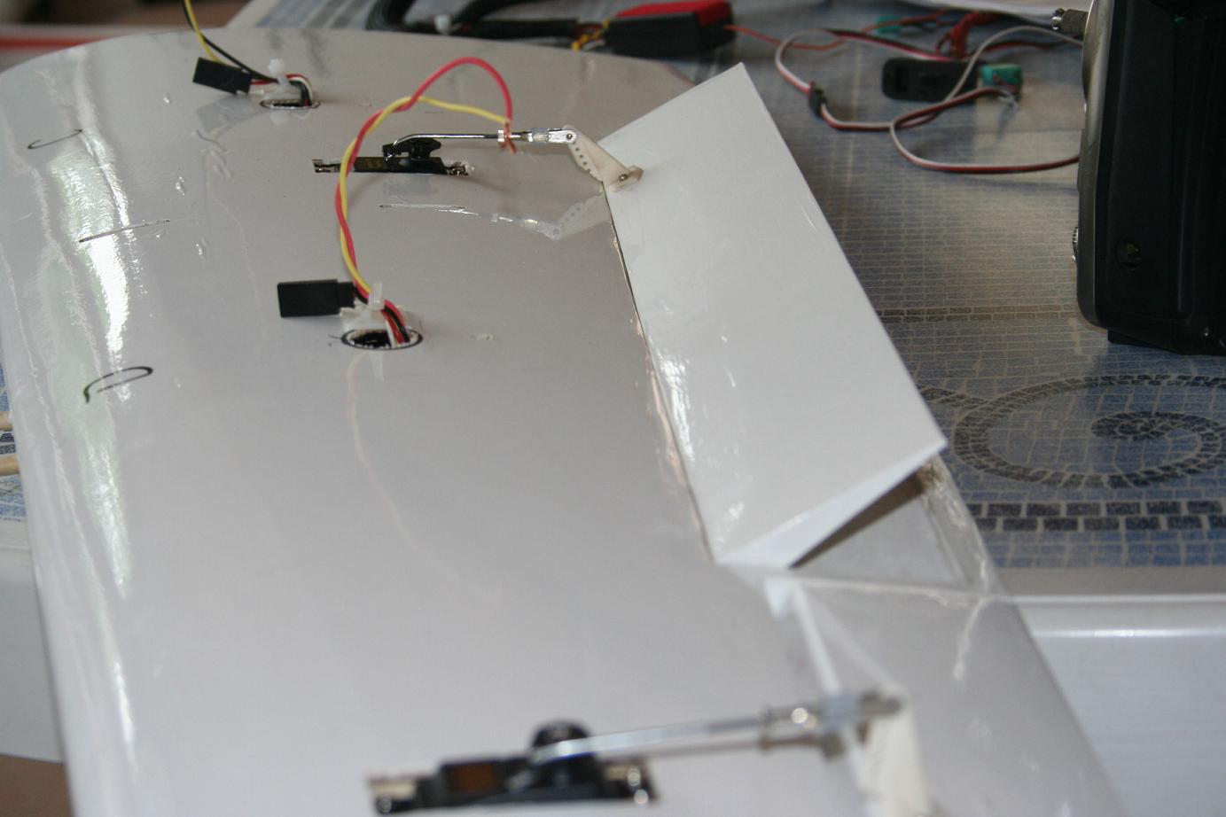

hola, tengo un avión rtf con flap de intrados que en las instrucciones no dice nada de qué ángulo debe tener desplegado y por un tema de limitación de canales he empleado los 8 de verdad que tiene una f9 y sólo dispongo den 9º que es todo o nada sin ajuste de recorrido ni d/r ni expo ni ná, sólo tiene inversor.
dado que mi única experiencia con un flap así ha sido con el espit de world models que por inútil le eliminé estoy muy perdido.
¿algún alma caritativa me puede asesorar sobre esto?

Esa pregunta no tiene facil respuesta, depende de cada avion, yo en tu caso empezaria a probar con unos 20º y viendo como responde ya miraria a darle mas, hay aviones que van muy bien con 40º y otros que se frenan en exceso o necesitan mucha correccion con profundidad, creo que al no disponer de un canal proporcional no te tocara otra que andar probando o localizar a alguien que tenga el mismo modelo y te diga como lo tiene configurado. :wink:

Yo he volado 3 o 4 aviones con este tipo de flaps, cada uno se comportaba de forma diferente, en uno de ellos con 30º se frenaba mucho, en exceso, y en otro podias poner 50º que el avion lo admitia sin problema.
En unos no tienes que compensar con profundidad y en otros si, por eso te digo que no quedara mas remedio que experimentar, tu avion creo que volara mucho antes que el de mi compañero asi que no te podre ayudar, mas bien sera al reves. :wink:
Yo desde luego preferiria empezar con poco, para darle mas ya tendras tiempo y piensa que incluso sin flaps siempre podras aterrizarlo, los flaps lo unico que te permitiran sera hacerlo con menos velocidad.

Aunque este post lleva ya un tiempecillo inactivo y sin ánimo de añadir más leña a la hoguera de los líos, quisiera aportaros mi experiencia.
He construido y volado el Spitfire de 2.10 m y el Typhoon de 1.84 m, ambos diseños de Brian Taylor.
En los dos modelos los flaps son de intradós y se despliegan todo o nada con una deflexión de 80 grados (sí, 80 grados), tan sólo en configuración de aterrizaje. Este tipo de flaps generan una resistencia parásita muy superior a la de los flaps de tipo simple o fowler y además menos sustentación. Por este motivo, no se emplean en despegue.
La técnica de vuelo básica con este tipo de flaps es la siguiente: Se despliegan en el primer tercio del tramo de viento en cola, produciéndose una acusada disminución de velocidad y un cabeceo, generalmente fácil de corregir con profundidad. A partir de este momento es el control de motor el que actúa como profundidad. Si cortas todo el motor te reencarnarás en meteorito. Es importante recordar que el ángulo de ataque del ala está formado por la nueva cuerda alar que une borde de ataque y de fuga DE LOS FLAPS. Dicho de otro modo, estamos en ángulo crítico de ataque; si usamos profundidad el avión entra en pérdida. En caso de parada de motor conviene retraer los flaps y aumentar la deflexión máxima de profundiad con dual-rate (previamente programado).
Aunque parece difícil, es increiblemente fácil de pilotar un avión en estas condiciones.
Con este tipo de flaps no tiene mucho sentido emplear deflexiones intermedias, pues no tienen el efecto buscado y aumentan bastante la complejidad de la construcción.
