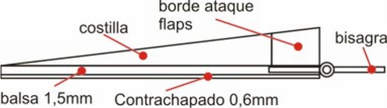

gracias greenbaron, he decidido colocarlos, por estetica ahunque no los y utilice luego para el vuelo pero dara un toque de personalizacion especial, los estoy haciendo como me has puesto, con contrachapado de 0.6 y balsa de 1.5, pero cuando dices lo del borde de ataque y las visagras planas no lo entiendo muy bien, me lo prodias explicar algo mejor gracias y un saludo de antemano.

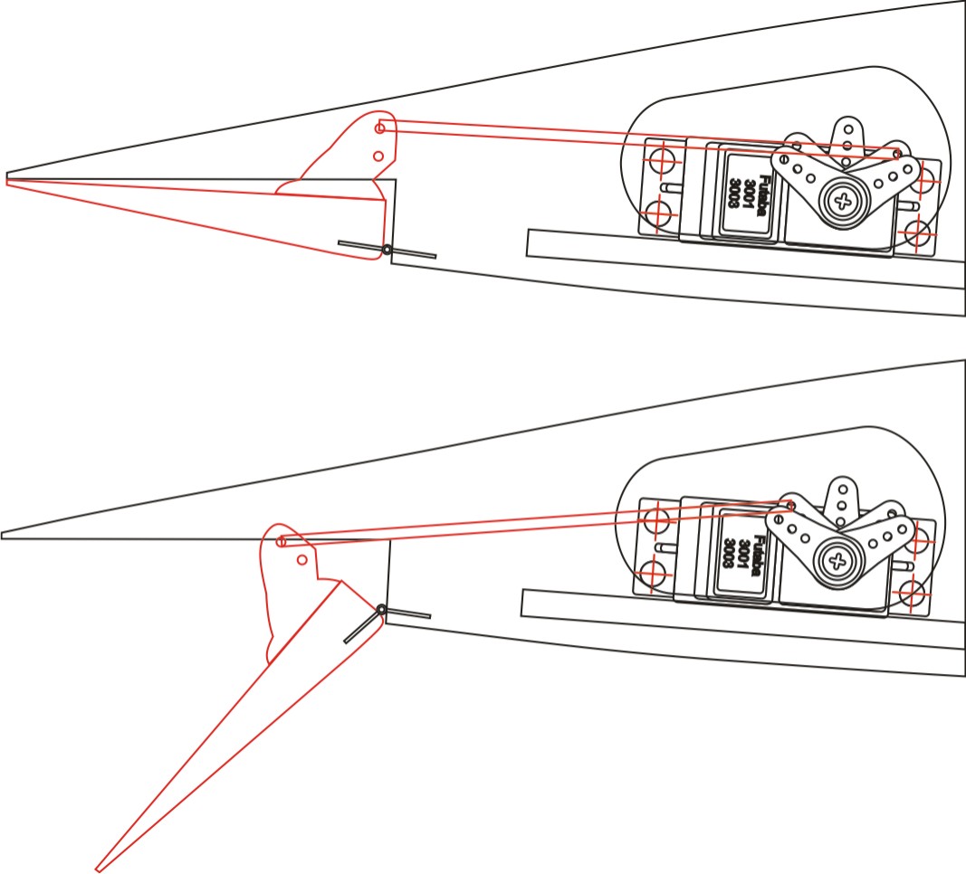

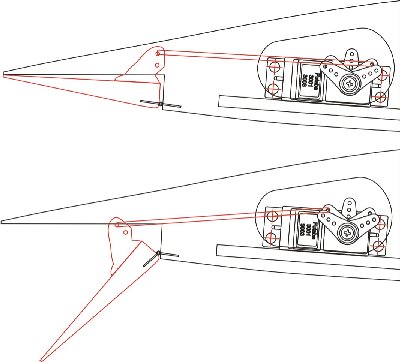

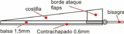

El borde de ataque del que habla Greenbaron es el del Flaps y las bisagras planas son las normales de toda la vida con eje metálico o de flexión a gusto del consumidor. Para que te hagas una idea te adjunto un dibujito del final de un perfil equipado con un flaps como el del Spit, y de la sección del flaps
Lud
