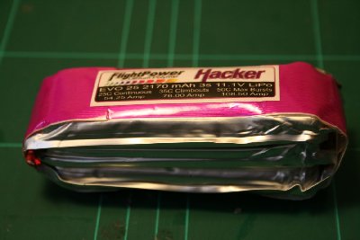

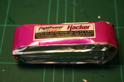

Hola.

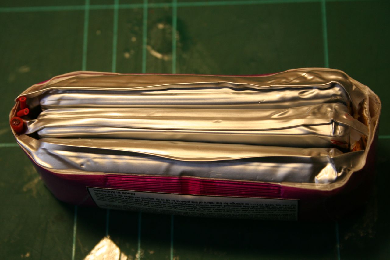

Pues eso que tengo una lipo que está como un globo y la verdad no se muy bien por que ya que estaba guardada, nunca la he descargado mas del 75%, equilibrada constantemente y solo ha tenido un pequeño golpe en el que se abolló un poco por un extremo (me ha pasado eso mismo con otras y como el primer dia), y un dia sin mas, metida en su caja vi que estaba inchada :shock: :shock:
No se que pensar ¿que decís vosotros?

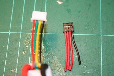

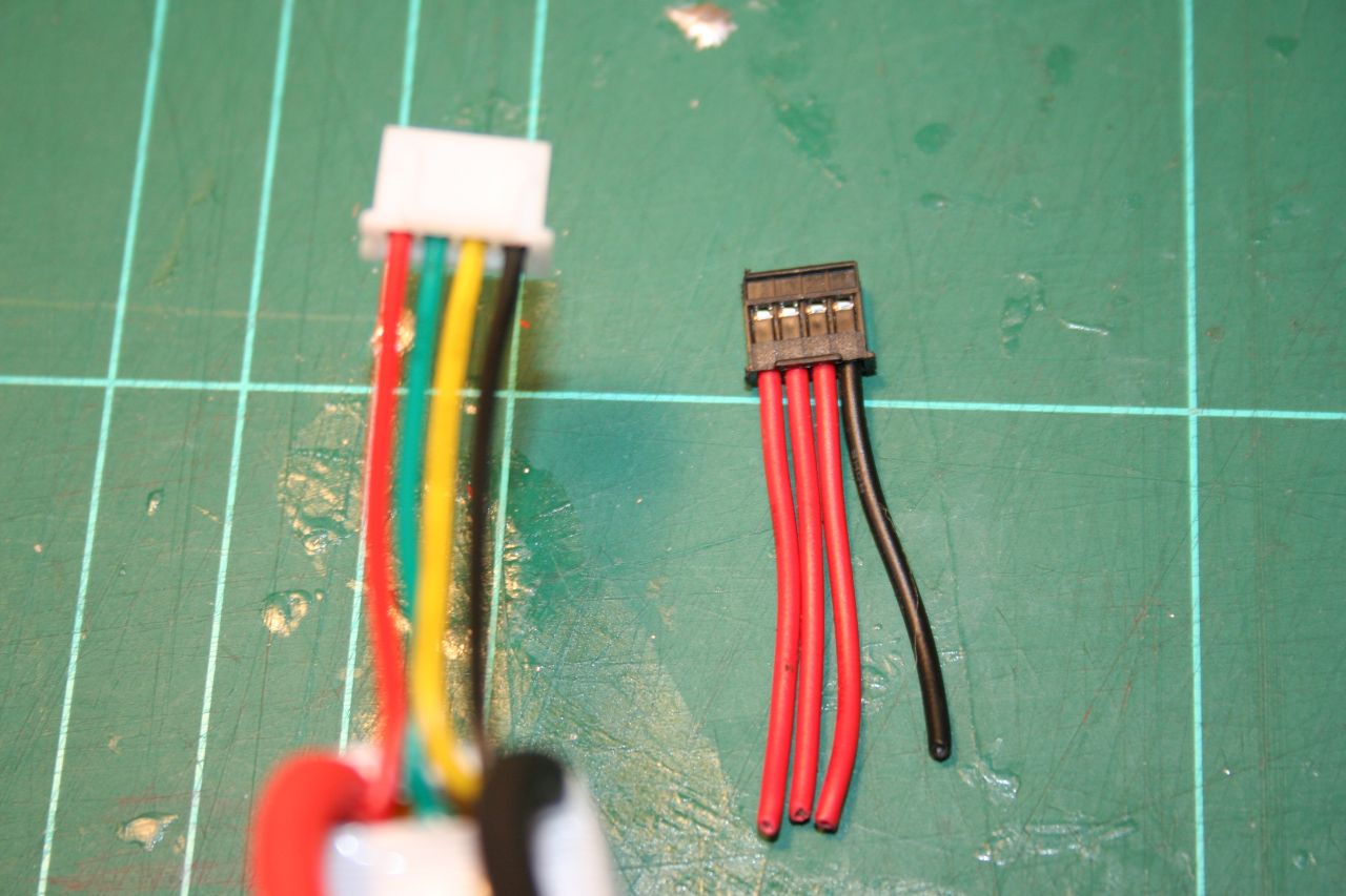

Tambien me gustaría que me digerais si puedo poner el conector de equilibrado de flight power en otras que tengo, deduzco que los tres rojos son positibos y solo hay un negativo pero ¿ es asi en el resto de baterias del mercado, quiero decir que si es norma general que haya un solo cable negativo y el resto sean positivos? foto.
Gracias por vuestras respuesta y un saludo.
Estoner

Alejala todo lo que puedas de ti porque tiene pinta de que va a reventar.
Habia visto lipos hinchadas pero como la tuya nunca...
Los conectores de equilibrado para 3S como es tu caso por la foto que pones comparten polaridad los elementos tal que asi:
el primer elemento tiene un polo negativo que sera el cable negro del conector de equilibrado. Luego el positivo de ese elemento va soldado al negativo del siguiente elemento. De ahi sale el segundo cable del conector de equilibrado que puede ser de cualquier color dependiendo del fabricante. Asi sucesivamente hasta llegar al ultimo elemento del que sale el positivo de este ultimo elemento al conector de equilibrado. Con un ejemplo se entiende bien:
- +- +- + (negativo positivo-negativo positivo-negativo positivo)
Espero no haberte liado mas...

Tranquilo no eres el unico, yo tengo una de esta pero de 300 mAh siempre en su rango de uso , equilibrada y tal.... como maxima descarga pedida habra sido 500maH y en 4 cargas se me ha hinchado al igual que a ti.
Conclusión : Estas baterías son una mierda
SALUDOS

Pues lo que queda es tirarlas y comprar nuevas.
Busqua que sean de la linea banca que que al final son las mismas.
