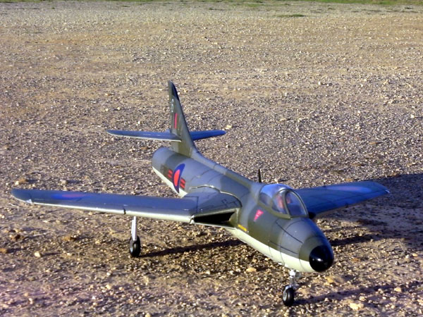

Hola a todos, este invierno he estrenado este Hawker hunter que pillé de oferta en Lindinger por 129 Euracos, el avión viene con tren fijo y con turbina de plastico y motor incluido.
De todos modos he cambiado el tren fijo por uno elèctrico y totalmente metálico de RC-Lander, igualmente la turbina de 90 mm tambien la he cambiado por una de RC-Lander, el avión vuela genial y con unas baterias de 4000 mAh Turnigy Nanotech compradas en Hobbyking el avión trepa a la vertical sin problemas. Una gozada, espero que os guste.
El tamaño del avión es más que decente. (El avión es el de la izquierda...)
