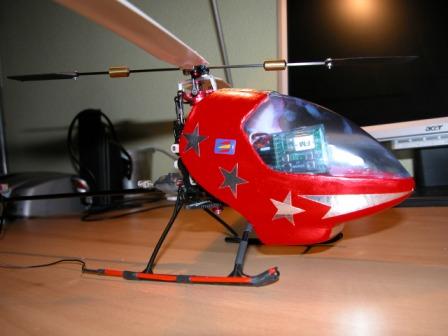

Por cierto os voy a presentar a mi chiquitín...

Muy guapo, el "look" de tu pequeñajo, se tiene que ver bien en el aire, no?

El look es que me parece tan soso el que viene de fábrica... estoy trabajando en otro copity así que en breve os lo enseñare (deformación de mi época pobre de maquetista)
