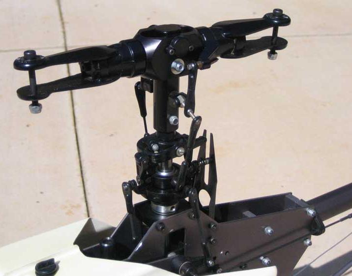

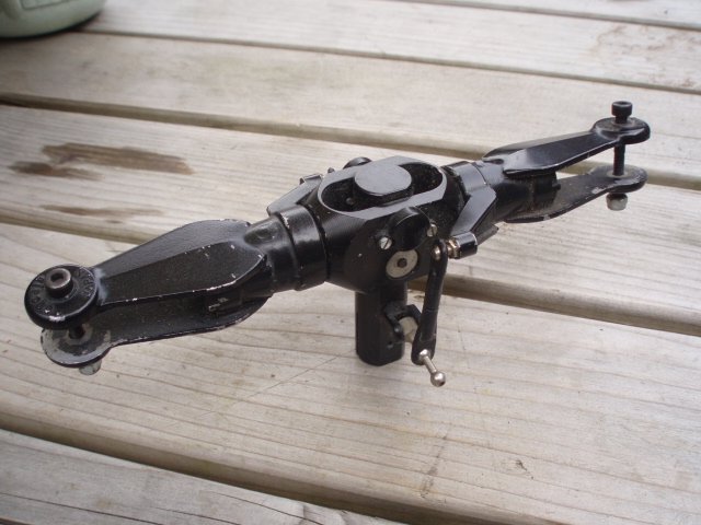

hola,parece que le flyarless es una cosa nueva y resulta que he conseguido un rotor flybarless GMP-Hirobo de los años 83-84,alguien a volado flybarless sin ayudas electronicas??

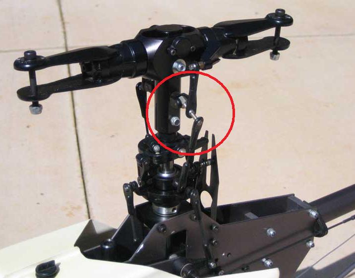

te has fijado en el rotor del nuevo vibe 50 flibarless ( búscalo que te sorprenderás ) con doble reenvió muy parecido al tuyo , y pienso que el doble reenvío que tiene es exactamente para eso, desmultiplicar el esfuerzo generado en un punto por la ley de la palanca, hay un dicho que dice dame un punto de apoyo y moveré el mundo , ahora pregunto yo ¿ se han dado cuenta que los servos sufren demasiado y por ese motivo han cambiado el sistema de reenvió ? de momento solo he visto la nueva cabeza del vibe pero seguro que las van a modificar todas.

-Hay una cuestión que me tiene un tanto desconcertado , el tema es que cuando modifique el rotor del belt no caí en la cuestión de que los sistemas convencionales de rotores sin flibar son completamente rígidos , no tienen el típico balancín del eje porta palas ni los dampers , con lo cual me pregunto si esto influyo mucho en el vuelo del belt , porque en teoría a mas rigidez mas respuesta de mandos , si esto es así el belt ya casi sera imposible de volar, estoy mirando como hacer rígida la cabeza del belt para volver a probar en vuelo ,ya que el t-rex 600 si tengo montada una cabeza sin flibar de rjx totalmente rígida , me da que se esta poniendo difícil y que se tendrá que modificar unas cuantas cosas antes de probar el 600 , os dejo una foto ....
