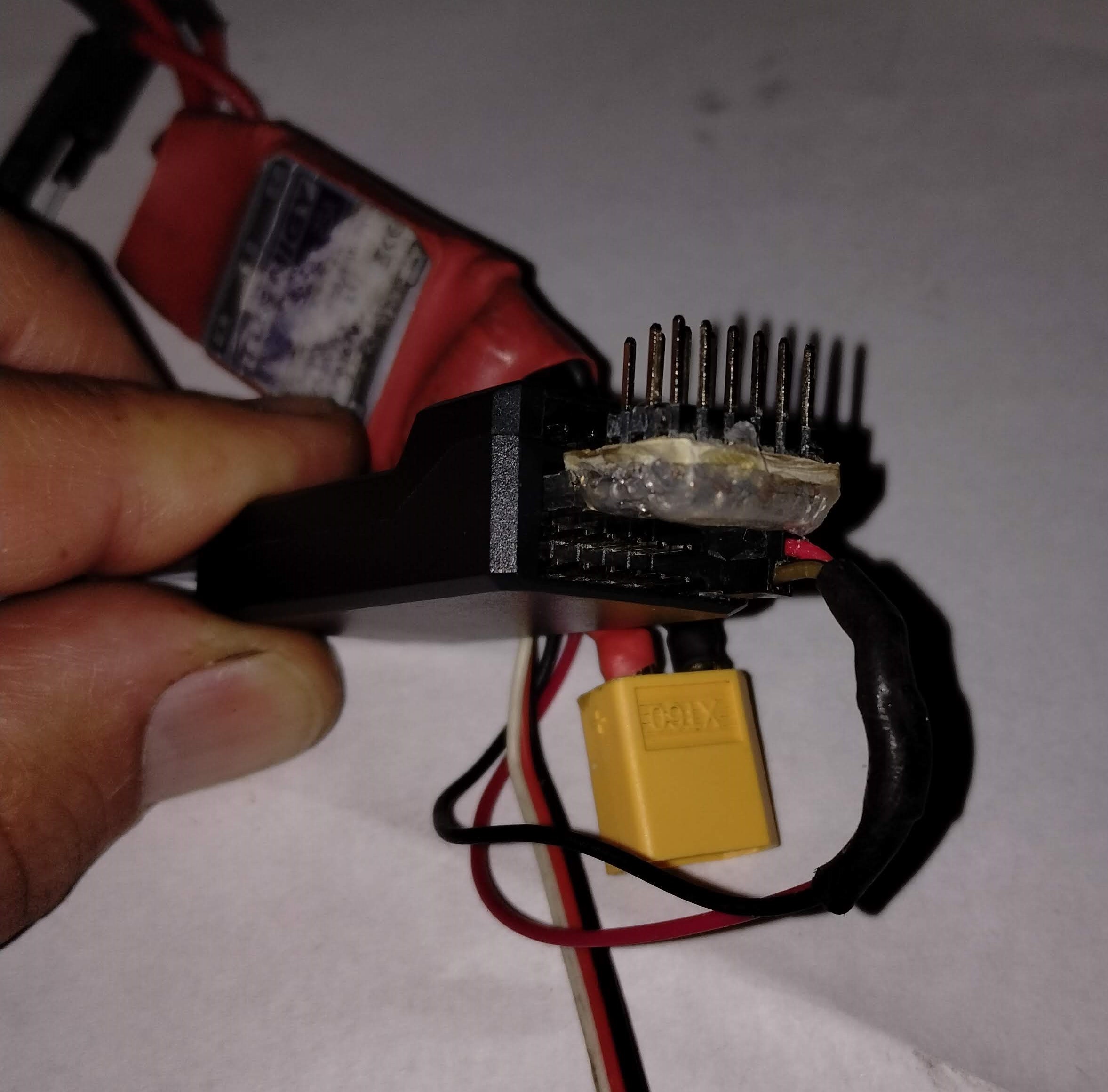

Como estoy iniciando en el vuelo RC, era de esperar que me encuentre con problemas, a solucionar.
Tengo un receptor FS-IA6B que además de los 6 canales tiene un par de pines para conectar la batería, y así poder ver en el transmisor (FS-i6) el voltaje durante el vuelo.
Por una cuestión de sentido común, teniendo conectados los ESC y servos, se me ocurrió conectar la batería al receptor y mis servos se fueron al cielo.
Buscando una solución, encontré videos donde explican como cortar pistas de la placa del receptor para que esto no ocurra, pero me pareció un poco mucho alterar algo que funciona, con el riesgo de mancarlo al cielo, junto con los servos.
Y acá mi idea que les comparto en caso de que a alguien le sea de utilidad:

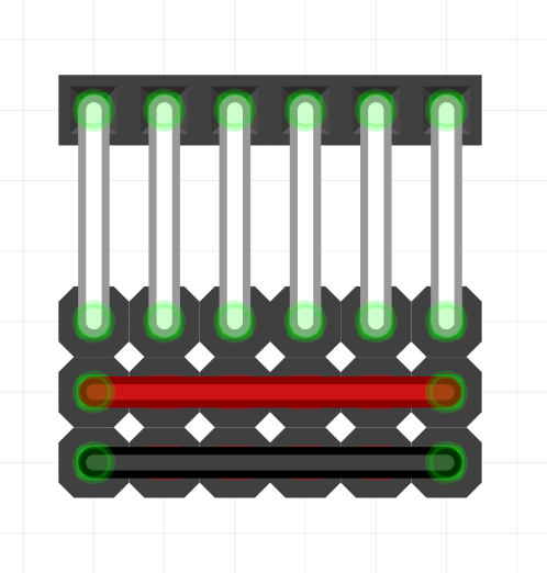

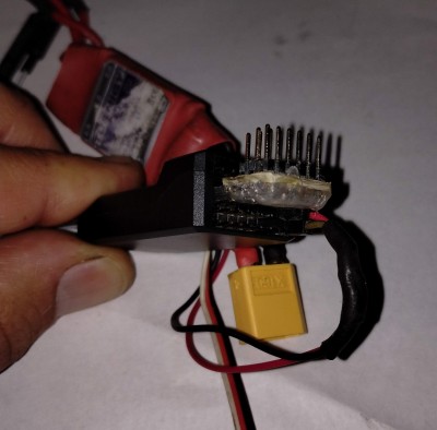

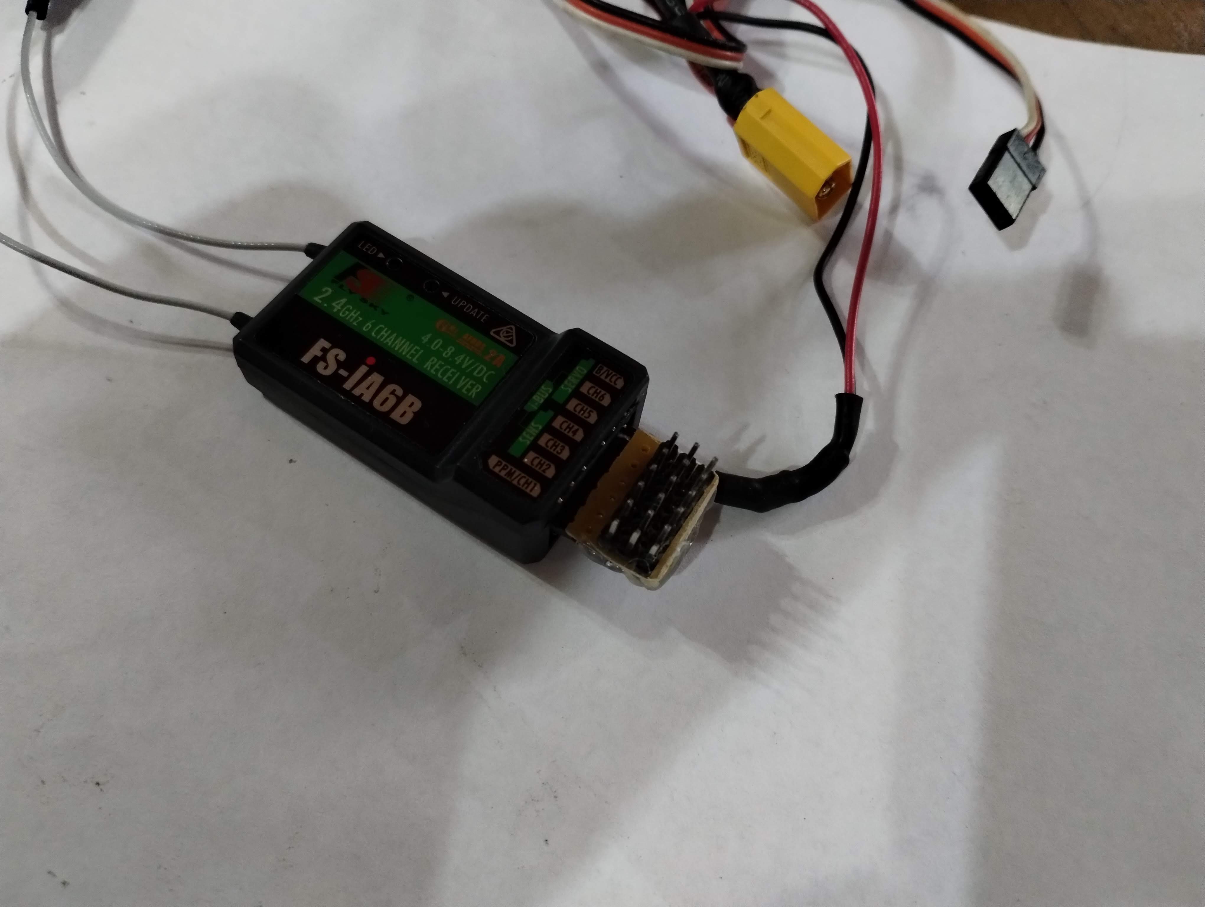

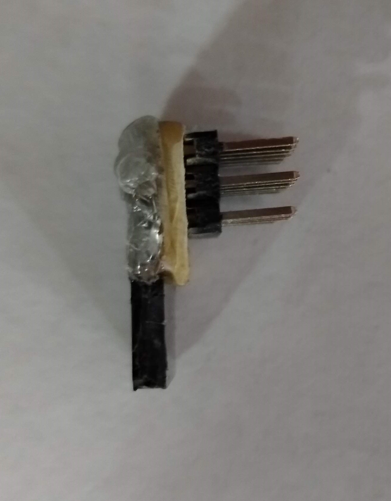

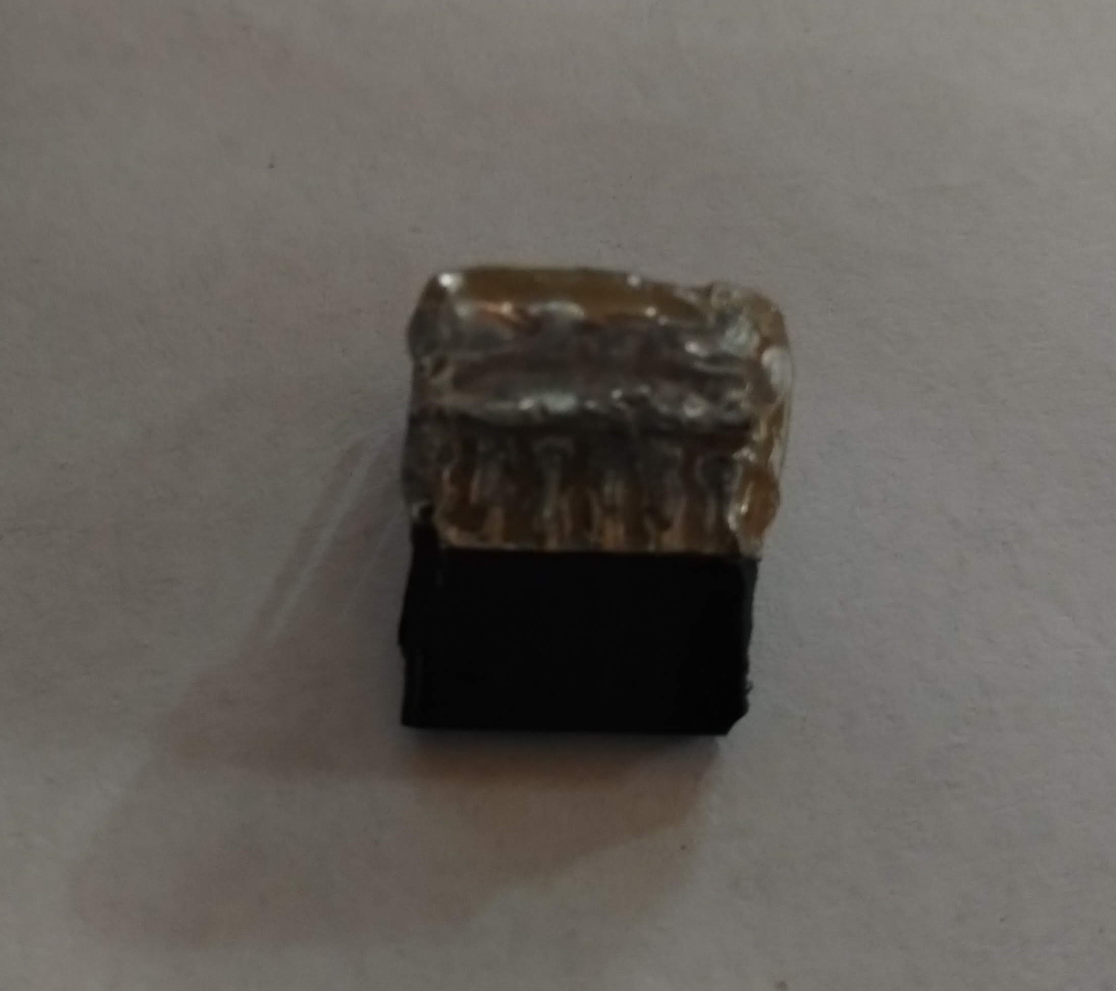

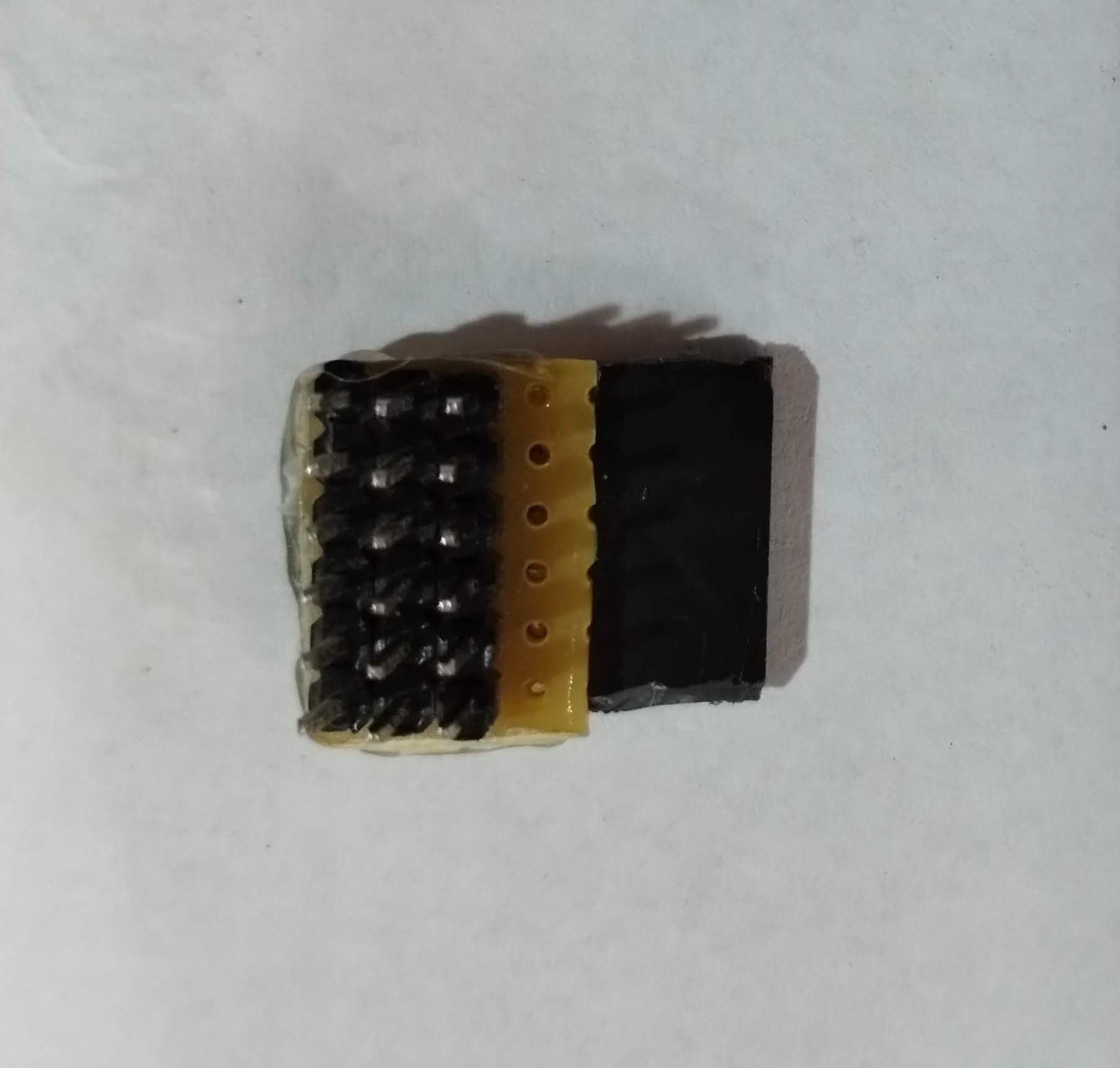

Hice un adaptador con 6 pines hembra (Como los de los servos), y 18 pines macho (Alineados como están en el receptor). Los 6 pines de arriba se conectan cada uno de los 6 canales de los pines hembra, los 6 pines del medio están interconectados (positivo) y por otro lado interconecte los 6 pines de abajo (negativo).
De esta forma el ESC alimentan a los servos con los 5v que necesitan, y así pude conectar la batería al receptor para poder ver el voltaje durante el vuelo.
Les adjunto algunas imágenes para que se entienda mejor.
