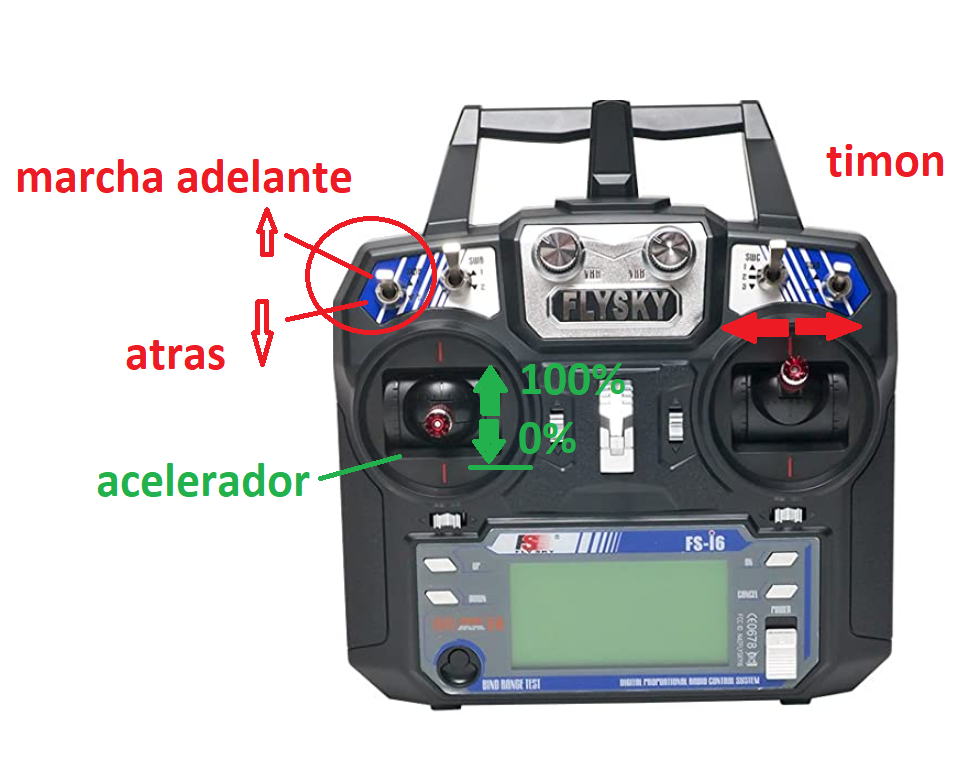

buenas a todos, estoy haciendo un barco rc, tipo aerodeslizador y me gustaria configurarlo de esta forma.
mejor que escribir pongo una foto , cre creo se me entenderá mejor
no se como puedo configurar swa para que de la función de marcha atrás, digamos que sería como invertir la polaridad del motor. se puede?
en caso de no poder, joystick izquierdo me gustaría que actuase un 75 por ciento alante y 25 atrás, pero esto seria la segunda opción
muchas gracias

Lo hace solo el variador. Cuando bajas la palanca va para atrás y si subes la palanca del acelerador va para adelante.
El variador tiene que ser especial para coche.
También hay unos variadores que giran el sentido del motor con una salida que llevan que conectas a un canal del receptor. Ese canal lo asignas al interruptor que quieras de la emisora.

ok. descarto todo esto. he puesto el mando en posición barco, pero el 0 del acelerador lo tengo abajo del todo. así que no tengo marcha atrás. como se hace esto? llevo todo el dia dandole vueltas y no lo encuentro, cosa de novatos :oops:
#1409260
Hola asier esnal:
Lo más fácil es que uses el stick derecho que tienes la palanca centrada. De esta forma al usar un variador bidireccional tendras la marcha adelante y atrás y la dirección derecha e izquierda para la dirección.
Ya nos contaras que te parece.

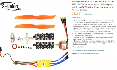

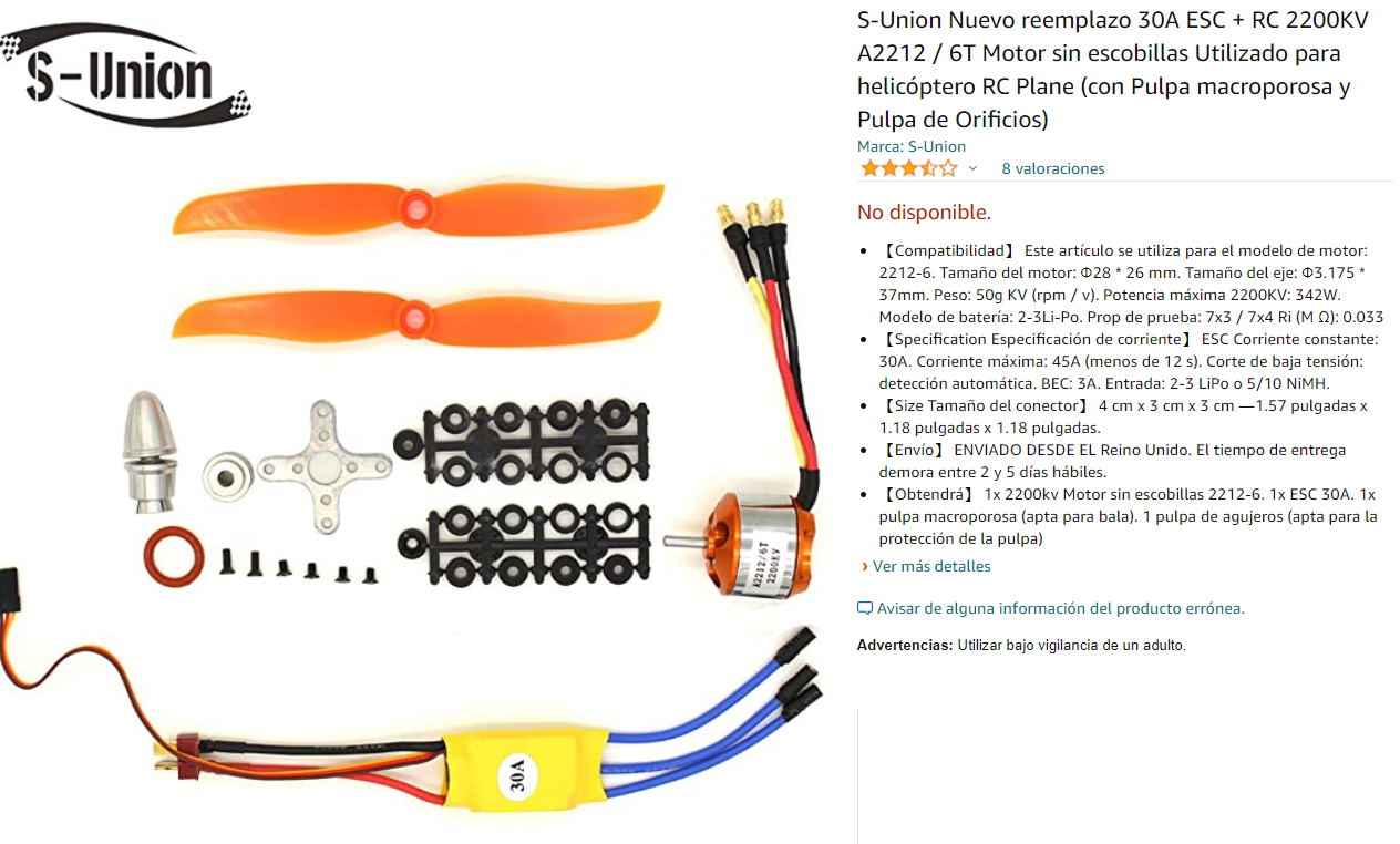

antes he leido esto, pero no he llegado a entender bien. ahora lo comprendo, necesito un esc nuevo
he visto estos. pero tengo dudas entre los modelos 35, 45, 60a os paso una foto del motor que tengo ahora, pero no descarto poner algo mas potente.
tengo una bateria de 2s y otra de 3s las 2 en 5200

acabo de comprar un esc de coche, jodo, ha conectado a la primera y ya tengo marcha atrás
prefería tener la opción 1, que funcione de abajo del todo a arriba al 100% y con una palanca cambiar el sentido de giro, lo veo mas dosificable, pero , al dar la vuelta al mando y tener bien marcado el centro . como que me las voy a apañar :D

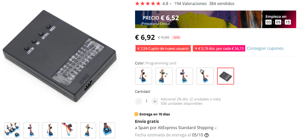

para tener los 2 mandos con centro, me he comprado este kit, algun dia llegara :mrgreen:
https://es.aliexpress.com/item/32996323 ... 63c0cHyTNb
#1409663
A lo que llamas controlador es un programador para reprogramar el ESC, no es necesario, pero si lo quieres tener para modificar la respuesta del ESC, pues adelante, pero insisto, si no te quieres gastar el dinero, puedes, perfectamente, vivir sin el
