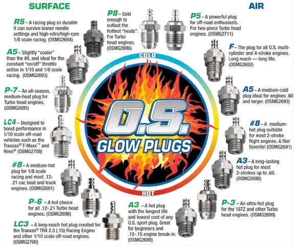

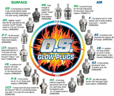

Gracias javier, que tipo de bujia me aconsejais, creo que con una fria el motor no va tan revolucionadob y asi lo puedo controlar mejor.
