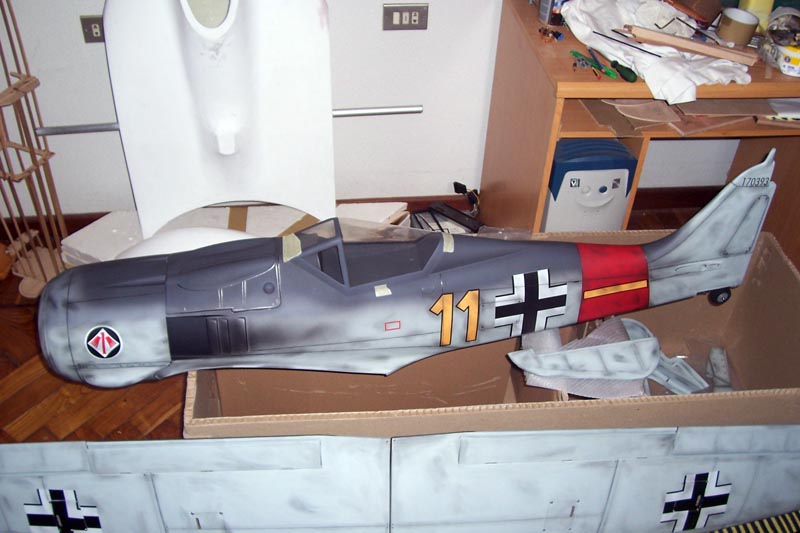

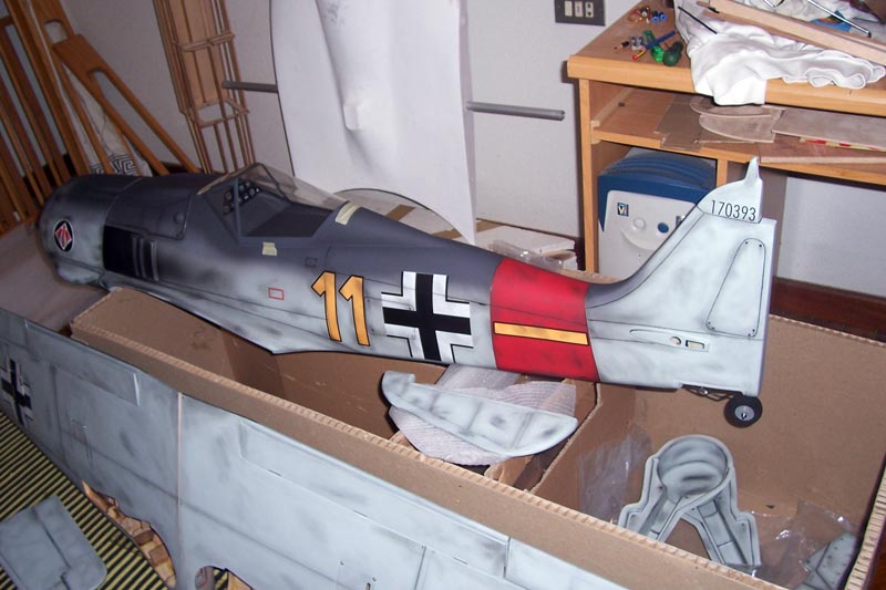

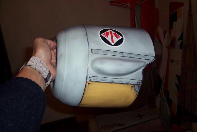

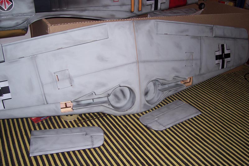

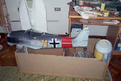

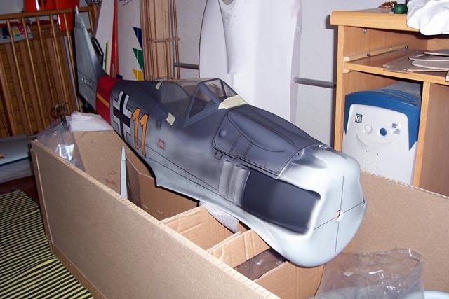

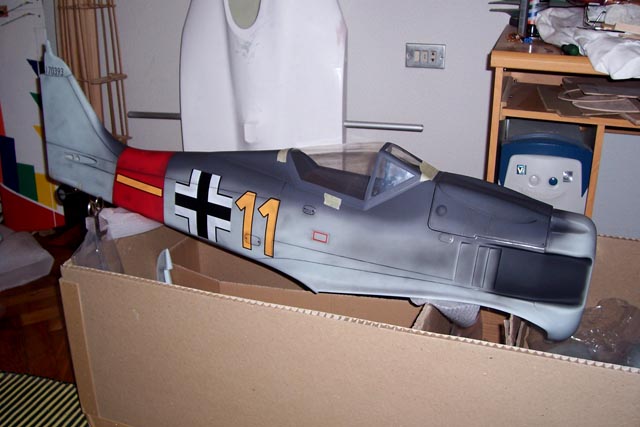

Bueno pos comenzamos a montar y dar un aspecto un poquito mas maquetero a esta preciosidad.....con todos mis respetos a chematronic que un monstruo en este tipo de operaciones de envejecido y otros menesteres,jejeje,bueno ante todo reconozco la calidad de este kit y agradezco a angel de aeroglow el trato que me ha brindado al adquirirlo y pedirle informacion
he comenzado ya a panelarlo y a envejecer un poquito,chema acepto criticas,jejeje,aunque no seas muy duro....un abrazo a ver si te veo pronto y te doy el abrazo que te mereces por todo lo ocurrido hasta ahora que aun no he podido dartelo desde hace ya bastante tiempo.....jejeje,bueno ahi van unas fotos de como estamos haciendo....

Como mola el bicho ese espero verlo volar muy pronto .Un saludo :lol:

As hecho una buena compra ......es precioso.
Haber si viene un poco de buen tiempo y la liamos en Porriño que entre tanto Zero y ahora un FW mi P47 no va a dar abasto ......
En cuanto a lo de envejecer que quieres que te diga tu ya eres un artista con la pintura y el aerografo asi que lo tendras chupaoo......solo te dare un consejo ,no seas "regular" con los efectos y que no te de miedo "manchar" eso si, hazlo con cabeza sabiendo en todo momento porque y donde estas reproduciendo un efecto .
Es una pena que no estes mas cerca para echarte un cable hariamos un buen equipo .
No te apures a terminarlo y hazle un buen curre que el pajaro lo merece ...
Un abrazo y aqui me tienes...

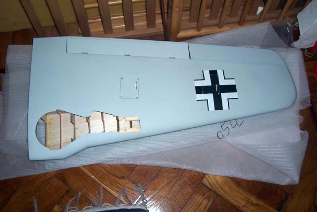

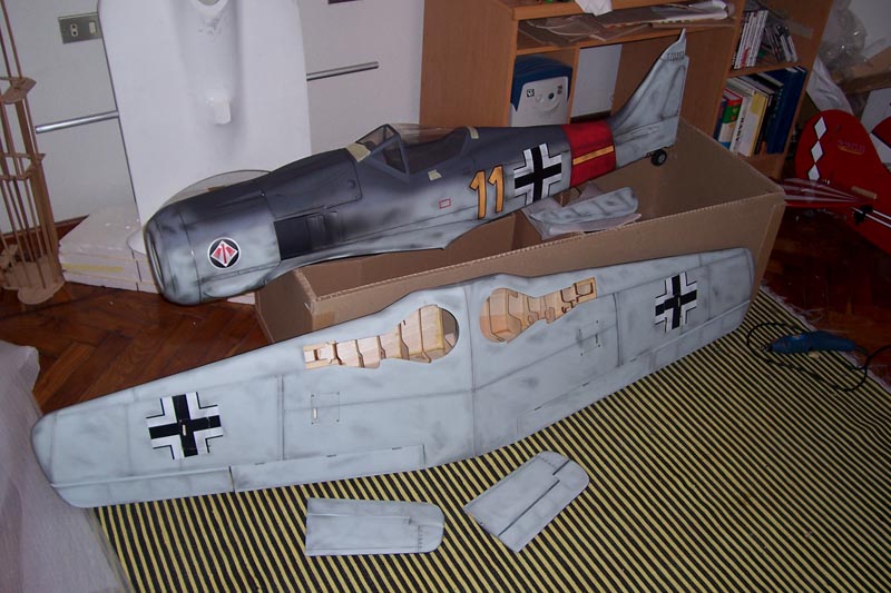

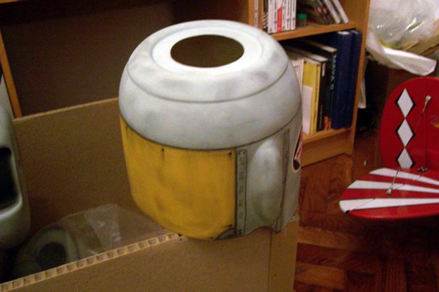

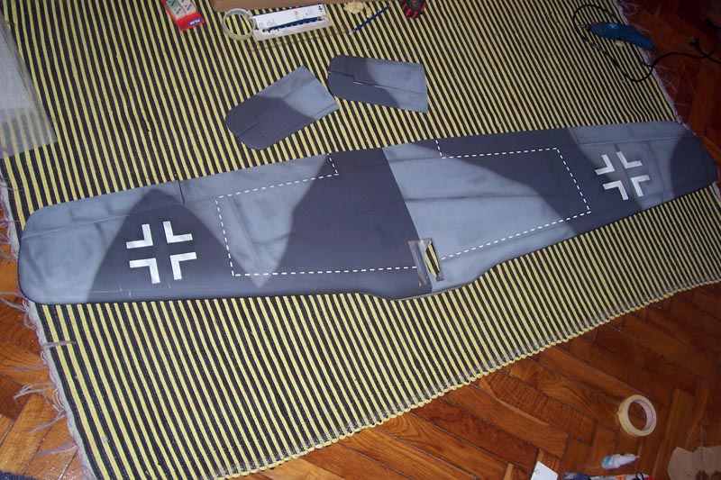

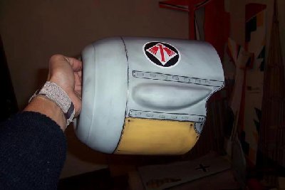

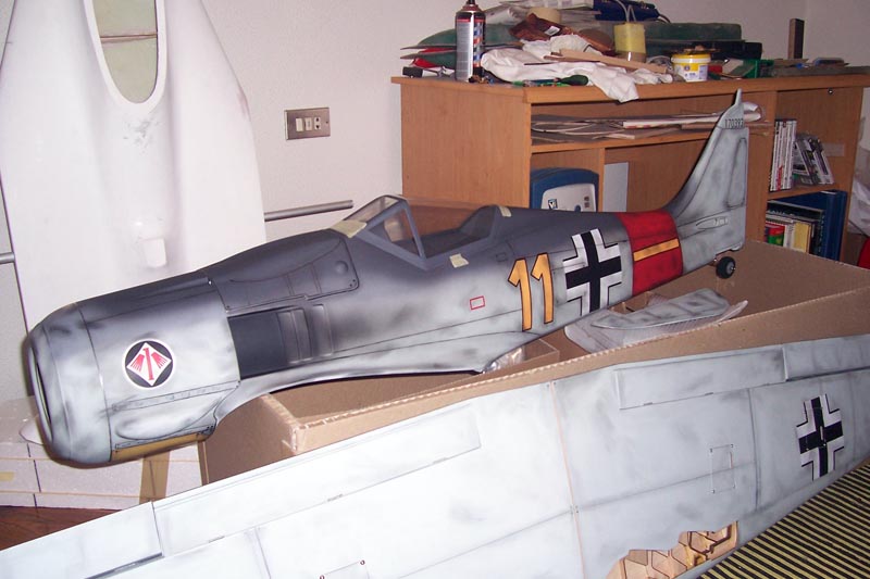

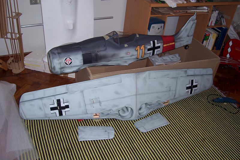

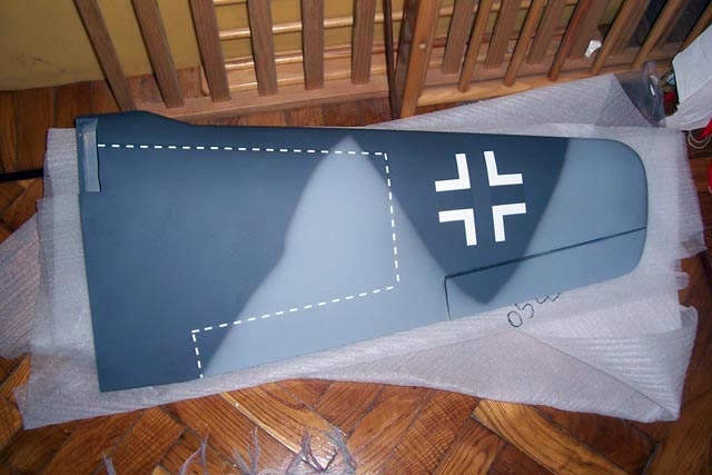

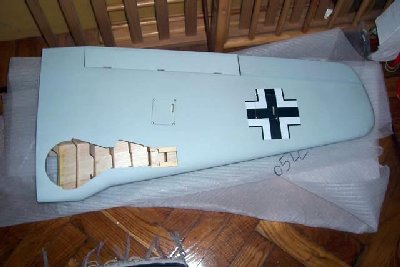

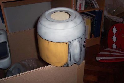

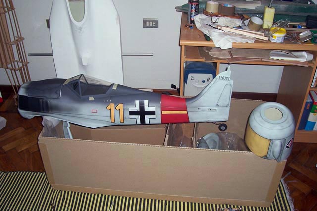

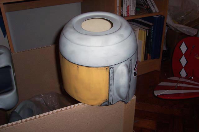

continuando con la preparacion del focke os pongo unas fotitos mas para que veais como va el progreso de este bonito pajaro......acepto criticas,jejeje
Por ludwing kischbaum
#762968
Hola SanZX6
Un bicho muy bonito y te esta quedando estupendo.

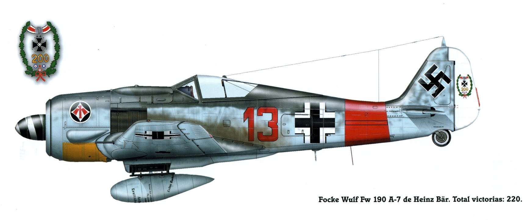

Como aceptas criticas un par de ellas, los pozos de la ruedas no iban camuflados si no que llevaban una pintura verde de protección similar a la del interior de la cabina y te faltan las cruces gamadas.
Por otro lado para no tener un FW190 con la misma decoración de todos aquellos que lo compran, yo intentaría sustituir el 11 amarillo por el 13 rojo, pintaría la barra horizontal amarilla de rojo y repintaría el timón de dirección de blanco, colocándole la cruz de caballero con hojas de roble y las 200 victorias. Así tendrías el FW190 de Heinz Bär que siempre dará mucho más miedo al enemigo. :wink:

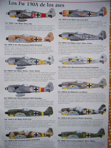

Hola Sanzx6, es una buena idea lo que te dice LUD ,con pocos cambios tienes un precioso avion fuera de lo normal, cosa que yo en el zero no puedo hacerlo , todos los zeros eran como cromos repes ,todos iguales,(admito sugerencias amigo LUD)
te dejo unos esquemas miméticos de los ases del FW-190 (otro del lado oscuro)
